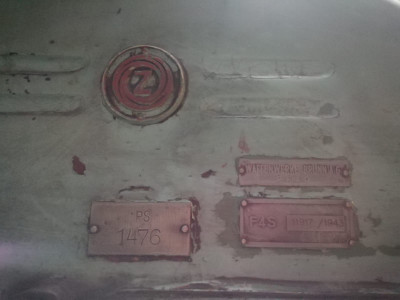

pani pozna niekto tento typ frezy,privitam kazde info

Máš to tam napsámo F4S
GeeSnake
Příspěvky: 1256
Bydliště: Strakonice
Příspěvek 26. 1. 2020, 1:38
Dokonce i Zbrojovka Brno

to mi je jasne len neviem k tomu zohnat ziadny manual ani ziadne info,na stole je vidiet diery po nejakom stitku asi tabulke posuvov,alebo co

A to je taka ako moja nemáme foto? Nevie nikto kde by som zohnal nejaký manuál k nej, pri nejaké bližšie info o takej freze?
Příspěvky: 7641
Příspěvek 27. 1. 2020, 8:39
pokud je ta mašina funkční, tak nadělá u kutila nebo v nějakém zámečnictví atd hromadu práce
největší problém bude s kuželem vřetene, s největší pravděpodobností to má ve vřeteni metrický kužel (jakl tu psal někdo výše)
na to dnes nelze koupit nástrojové držáky
pouze shánět po inzerátech, tu a tam se objevují
asi by to šlo předělat na dnes běžný ISO 40, ale je práce za dost peněz a pro někoho, kdo ví co dělá

mám tu samou akorát s ISO 50 a funguje k plné spokojenosti a tuším že nás tyhle výrobky ještě přežijou

Nie je metricky je tam Mk5, a vieš mi nafotiť ten štítok co je na stole, asi tabuľka posuvov
