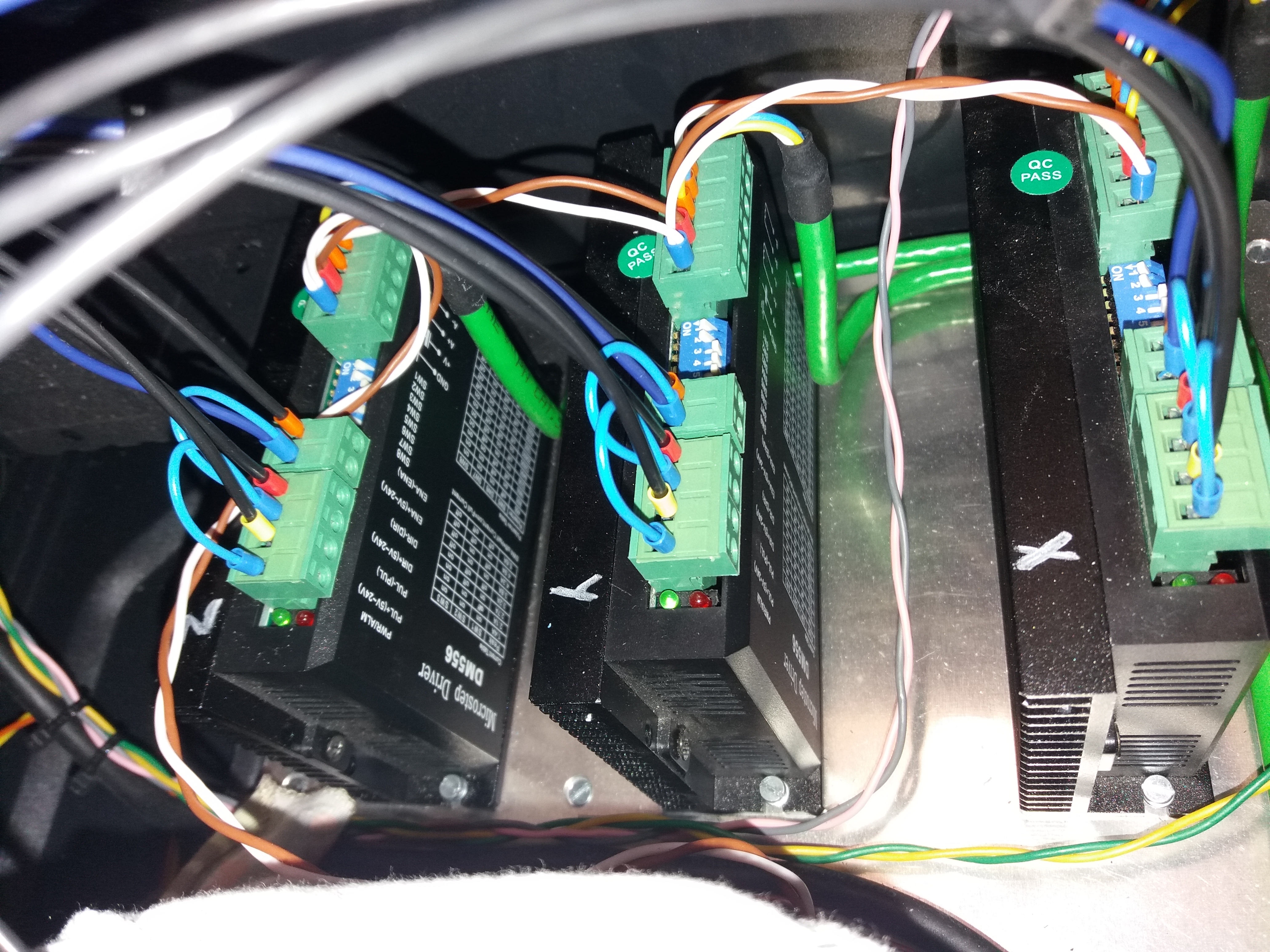

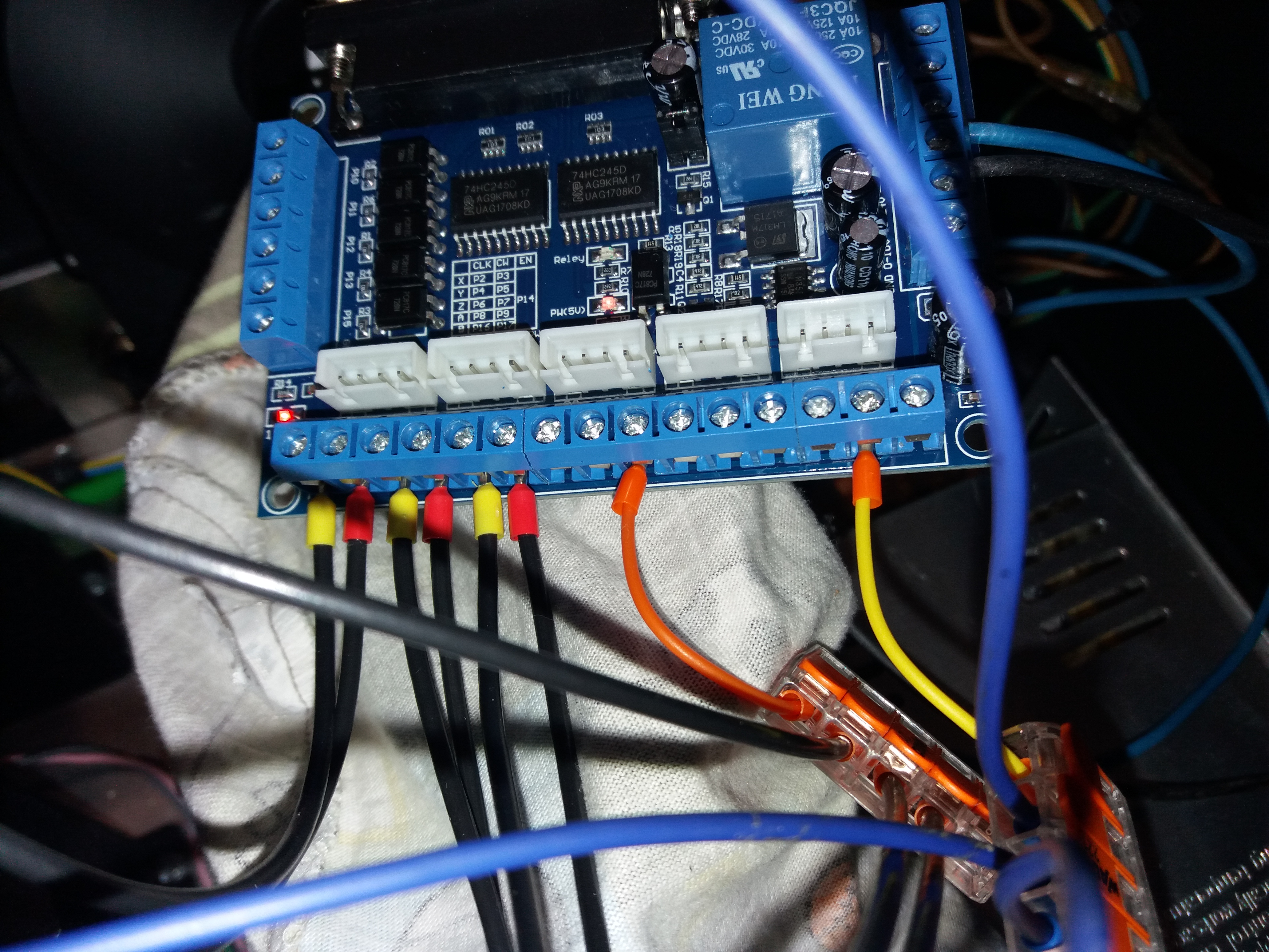

DRIVERY DM556

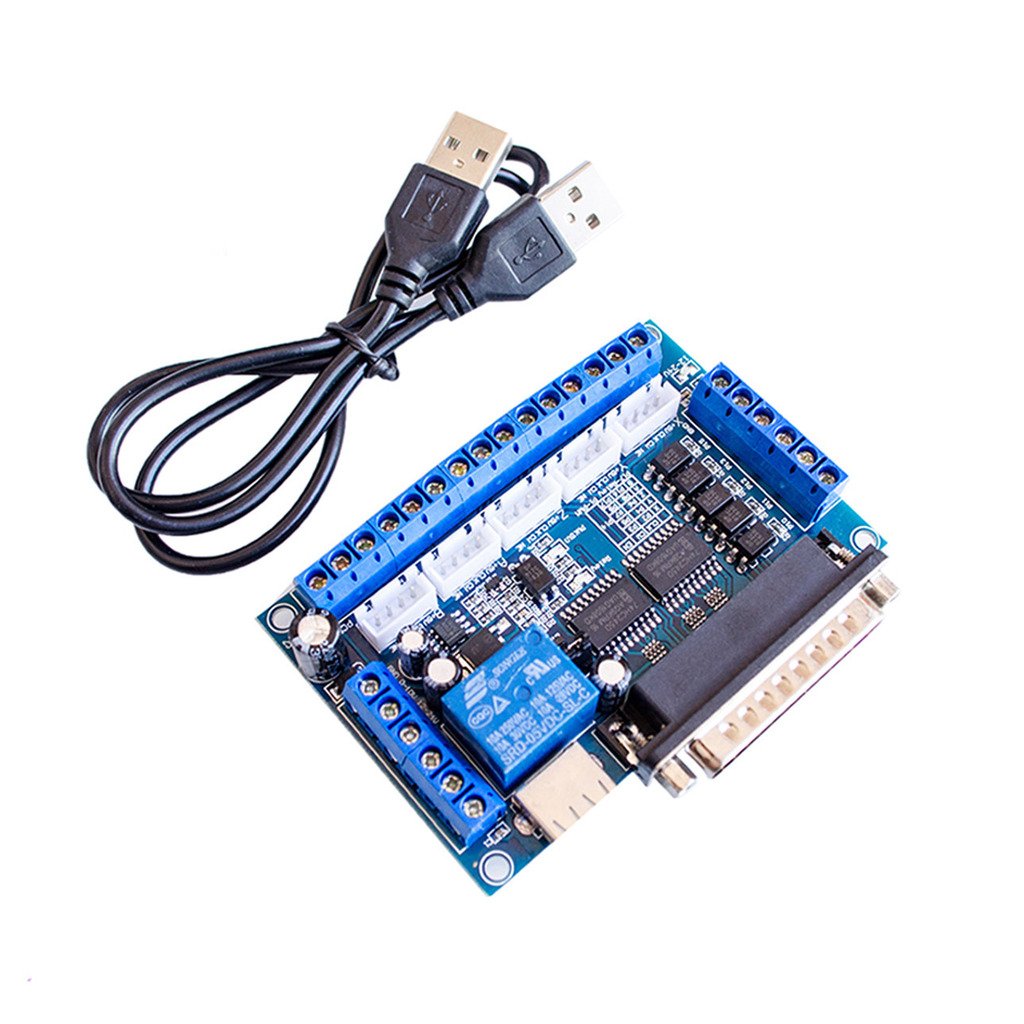

RIDICÍ DESKA https://images-na.ssl-images-amazon.com ... L1024_.jpg
ZDROJ 24V, 15A
ZAPOJENÍ JSEM KONTROLOVAL UŽ ASI PO DESÁTÉ A NEVIDÍM V NĚM PROBLÉM..

nevim jestli ta tva deska potrebuje nějaký plugin, označení podle fotky fakt nepoznám , ale je hezká..modrá :lol: :lol:

no tak je to jasné, bud je nějak vadná deska že se to zaruší už v ní a nebo tou kabeláží, máš silové káble vedle těch co ti posílají impulzy z desky do driverů ...
Pid
Příspěvky: 28
Registrován: 19. 3. 2019, 9:39
27. 1. 2020, 5:41
NE, PŘÍVOD PRO DRIVERY MÁM MIMO..
