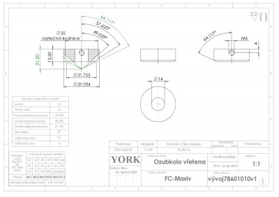

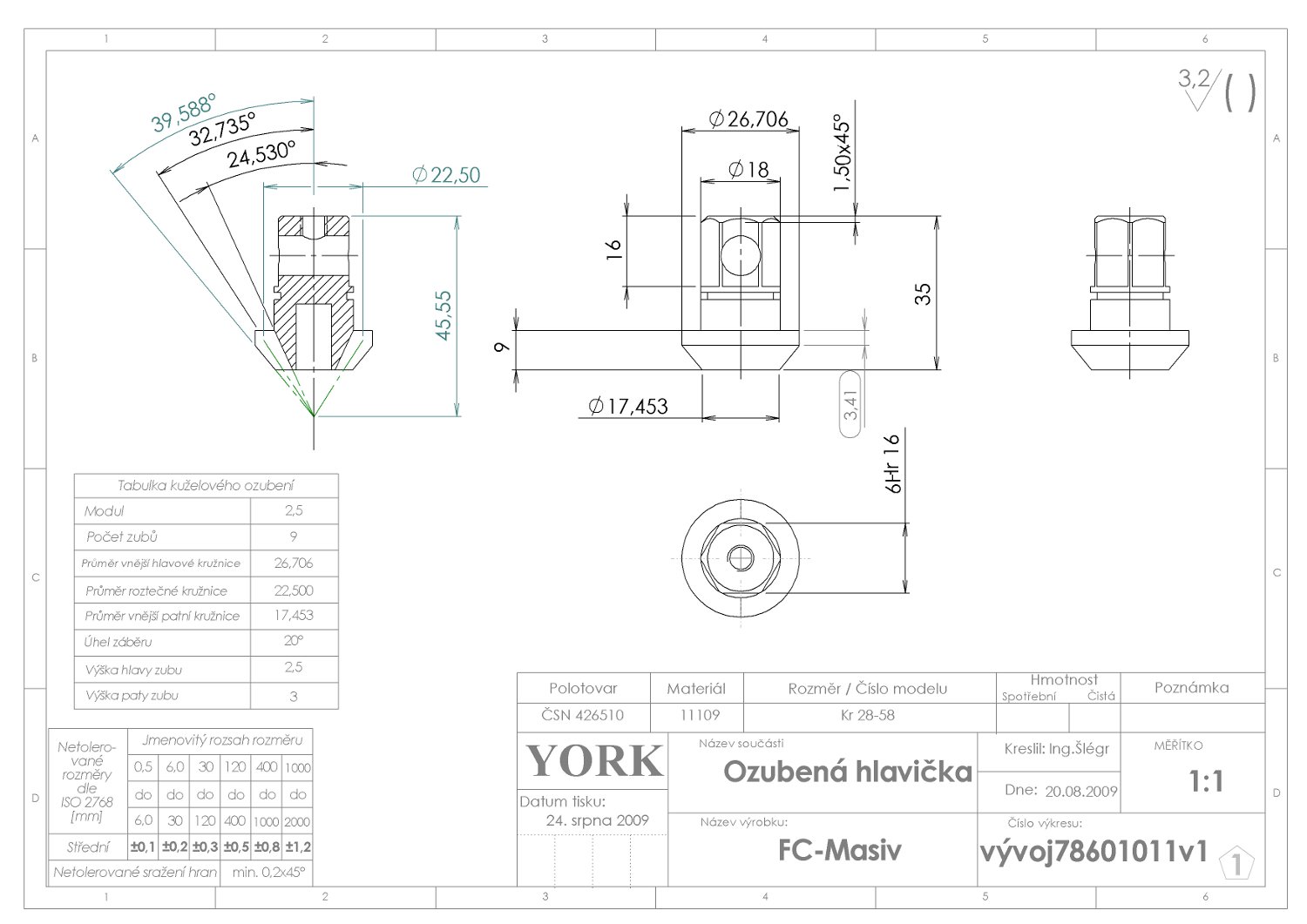

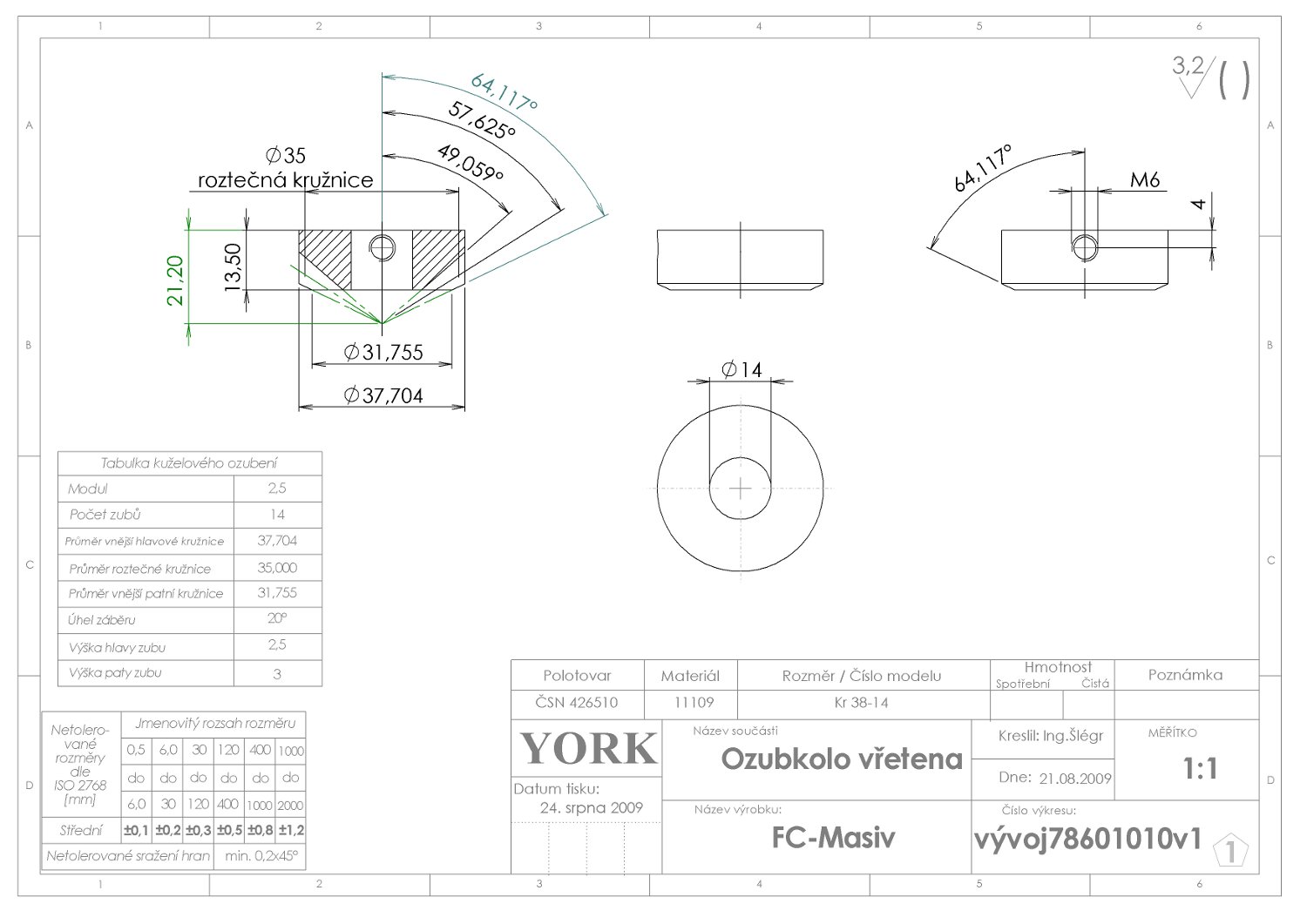

Nutně potřebuji zhotovit 1 pár kuželového soukolí viz obrázky.
Materiál DURAL bude to sloužit jako model , jedná se jen o profil zubů! Odvalovací obrážení!
1 pár. + 1 další pár pro najetí a zaměření. Vše ostatní si udělám sám.
V případě nejasností výkres doplním!
Termín: DNES je pozdě! polotovary mám připravený. Nabídněte cenu díky, popřípadě pošlete zprávu nebo meil:pavns@volny.cz
Toto je aktuální do středy 29.9.09 do 8.00 pak to musím již zadat do výroby :!:

Vim ze asi nepodstatna poznamka , ale ve vykresu mas mat. 11 109.
Napis primo Tumlikovi ten te urcite neodmitne.

Obavam sa, ze prave kvoli kuzelovitosti bude problem to vyrabat "presne" nakolko je zrejme, ze modul sa po drahe kuzela meni ..
Nakolko sirka ozubenia nie je velmi velka, je mozne to vyrabat deliacim sposobom .. najprv prezerat mensim modulom (vnutornym) a potom vonkajsim modulom zarezat zo strany vacsieho modulu ... ale nepreist komplet len aby sa os evolventneho kotucika dostala na hranu zubu.
Profil zubovej medzery potom dobrusit pilnikom .. a sukolesie zabehnut.
Druha moznost .. hladat niekoho kto ma obrazacku na ozubenie. (aj tam je vhodne to najprv predpripravit deliacim sposobom s tym mensim modulom).
Vyrabal som takto kuzelove ozubenie modul hore 1.25 dole 1, xcelo to zabeh ale vysledok dobry.
