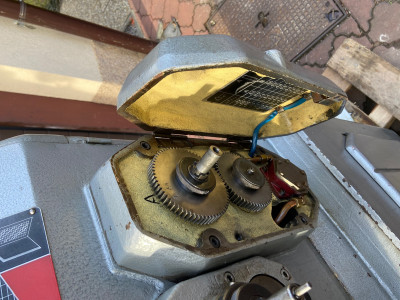

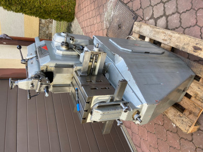

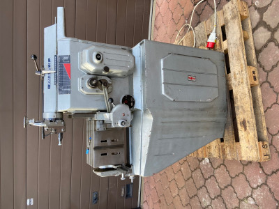

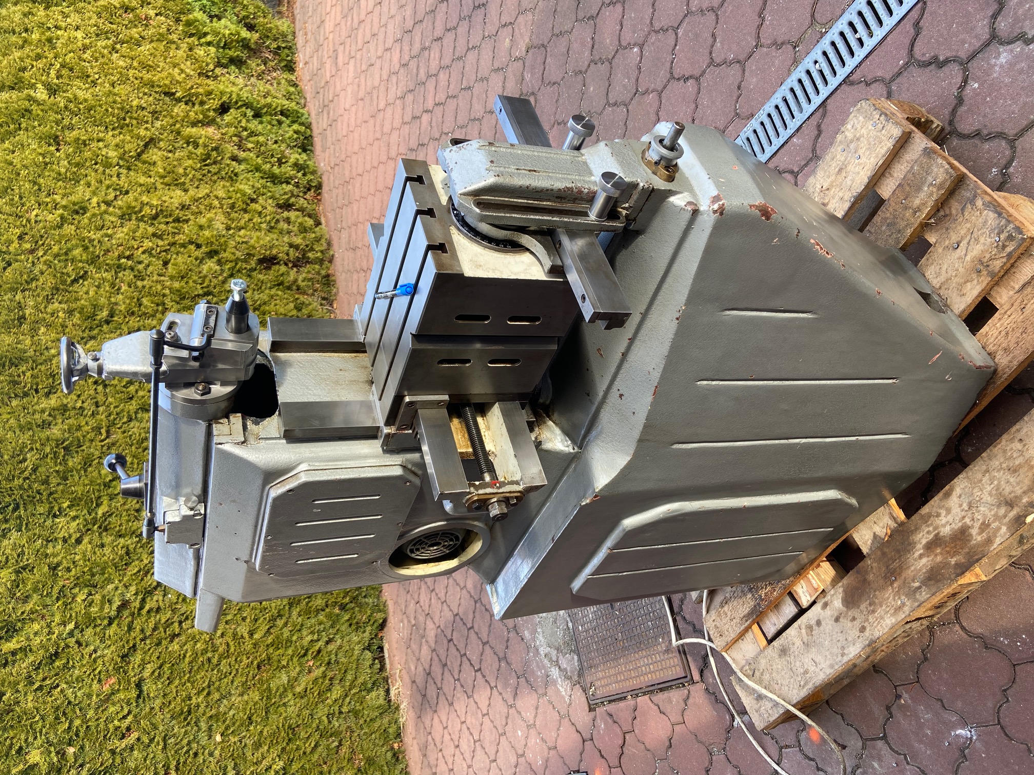

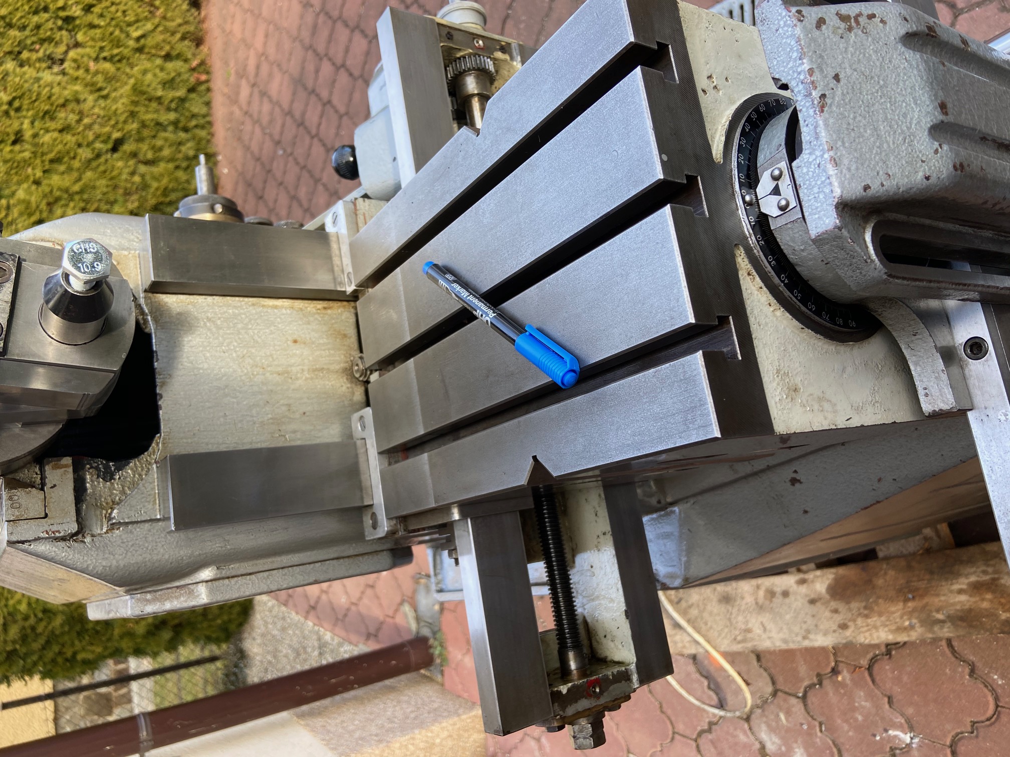

Predám obrážečku Vernier Minishape 28
Je to nádherná hračka,
vojde do každej garáže,zaberá menej miesta ako Europaleta.
Stav skoro muzeálny viď fotky. Bez voli relativne tuhá 460kg.Na svoj rozmer celkom výkonná ap 2mm fn 0,1 mm nieje žiaden problém.Efektívny zvih 260mm.Hlava na zetor nebol žiaden problém.
Naklápací stol +-90° je obrovská výhoda vyžival som asi najviac.

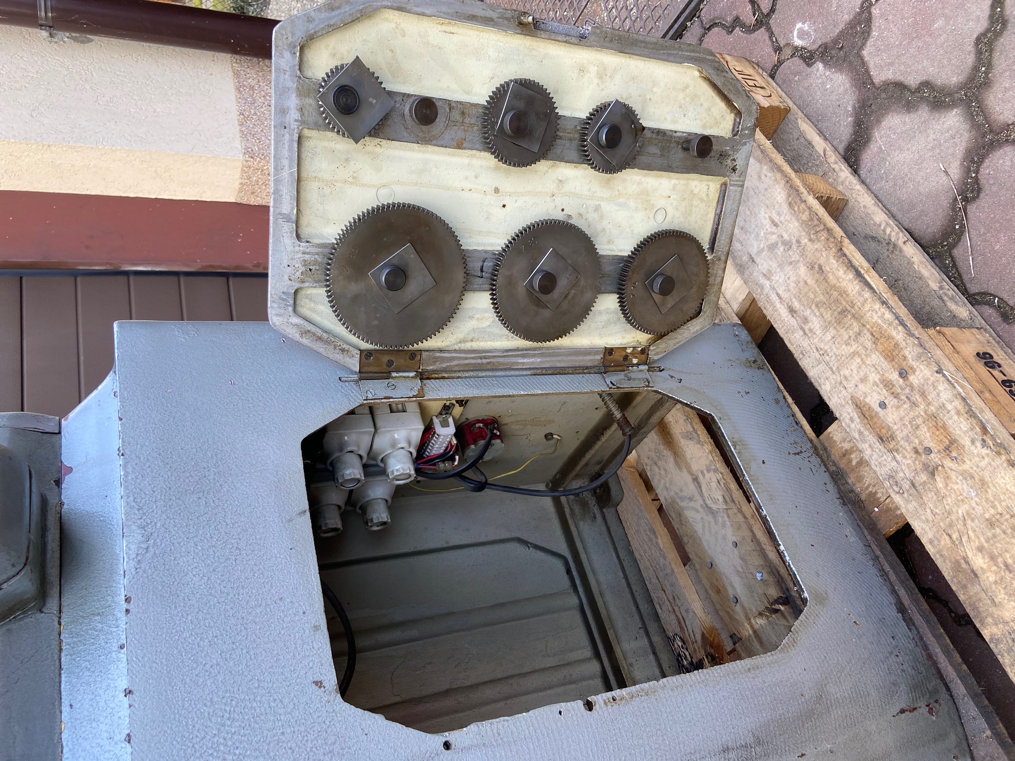

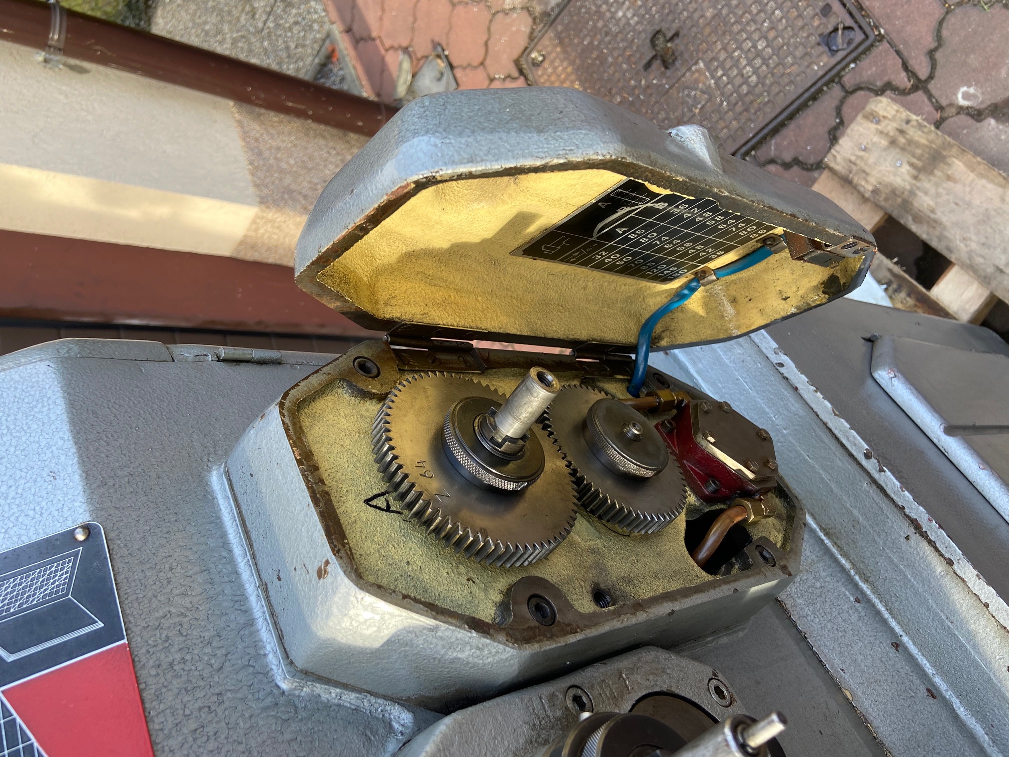

Posuvy 0,1 -0,5mm rezna rýchlosť sa mení pomocou uzubených kolies jet uplne jednoduche a bez náradia.Stejne som použival iba jednu sadu "tak akurát"
Rybiny pravítka šikminy uhlovanie pred zaškarabávaním a pod.
V podstate všetko do 100x100x200 čo som frézoval a potrebovalo zuhlovať .Bežalo najprv na nej.
Neni problém aby bežala v noci ....
Radeco 8x12 stoji 20 kč a keď sa nabrúsi dobre tak je povrch nádherný.
Nič viac nie je treba.
Jediný typ stroja kde by v sériovej výrobe mali prikladať aj stoličku a hrnek na kafe...
Ukážem predvediem.Stojí v Českých Budějoviciach.
