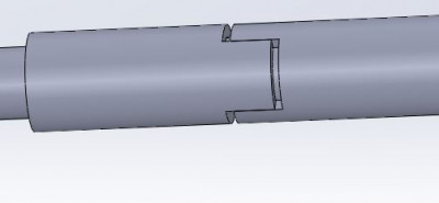

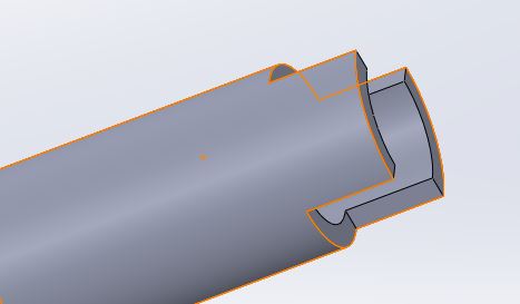

Rád bych spojil motor s osou rozebíratelně, ale není moc místa.
Tedy není žádné - hřídel 3mm, spojka 4mm víc místa není.
Když to udělám jak naznačuji myslíte že to bude funkční?
zatížení osy - malý motorek co snadno zastavíte a otáčky maximálně 500/min, já jen aby se to neodrbalo za deset minut.
Sice je to jen 0,5mm duralu na průměru ale :roll:

Pokud je to dural tak bych ty části proti sobě nařízl v ose 0,5 pilkou a do jedné strany zanýtoval kalenou planžetu, do druhé se bude jen zasouvat jak do maminy :)

nestačilo by z planžety stočit těsnou skorotrubičku a tou to spojit

chb píše: 4. 2. 2020, 4:18 nestačilo by z planžety stočit těsnou skorotrubičku a tou to spojit
dobré, udělám spoj co jsem chtěl a aby se mi to náhodou nerozjelo tak to takto přeplátuji
pak to nemá kam uhnout
dík

pokud takto, pak bych to přeplátoval smršťovací bužírkou - ta bude mít minimální nároky na prostor
