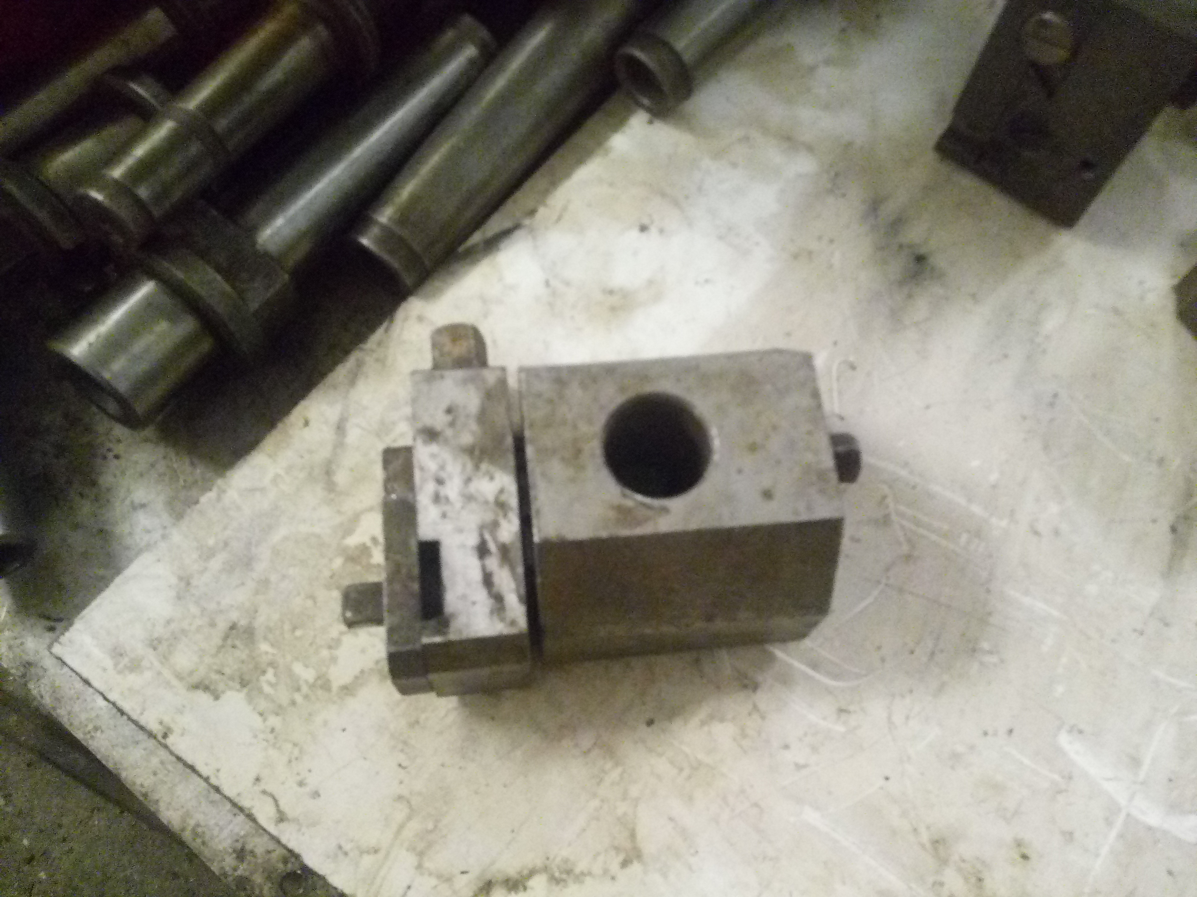

6. 2. 2020, 8:24

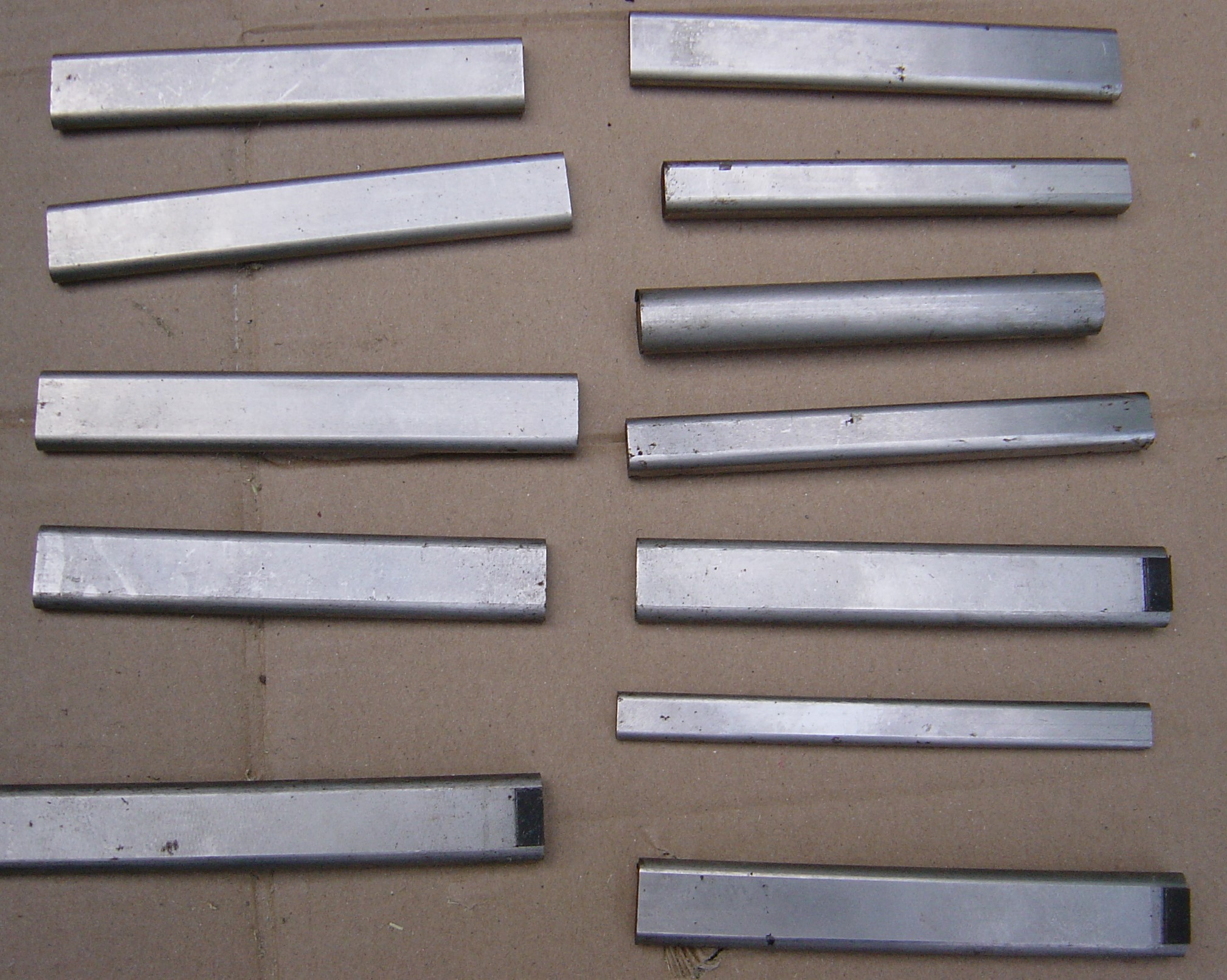

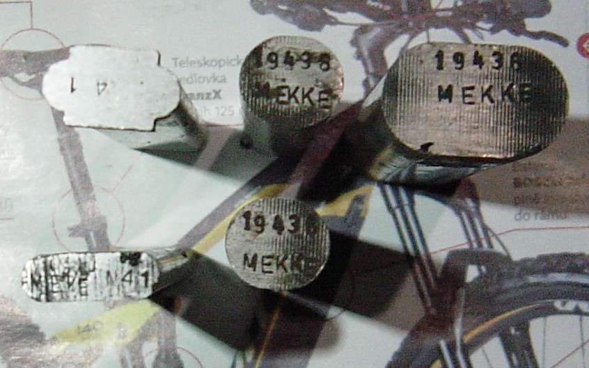

Zdravím, dostaly se ke mě tyto neznámé věci je to celé broušené na jedném čele je vyraženo MĚKKÉ a ta část není zakalená zbytek je tvrdý, jsou to nějaké etalony ? díky
Milan199
Příspěvky: 3642
6. 2. 2020, 8:36
Ahoj, nejspíše to budou razníky. Po nasazení do kotevní desky se ta měkká část roztemovala, aby nedošlo k vytažení při vratném chodu lisu.
Pokus to nevyužiješ jako podložky do svěráku je to asi k ničemu.

To mě teda nenapadlo ale jako podložky do svěráku po zbroušení rádiusu to půjde použít.

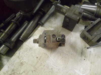

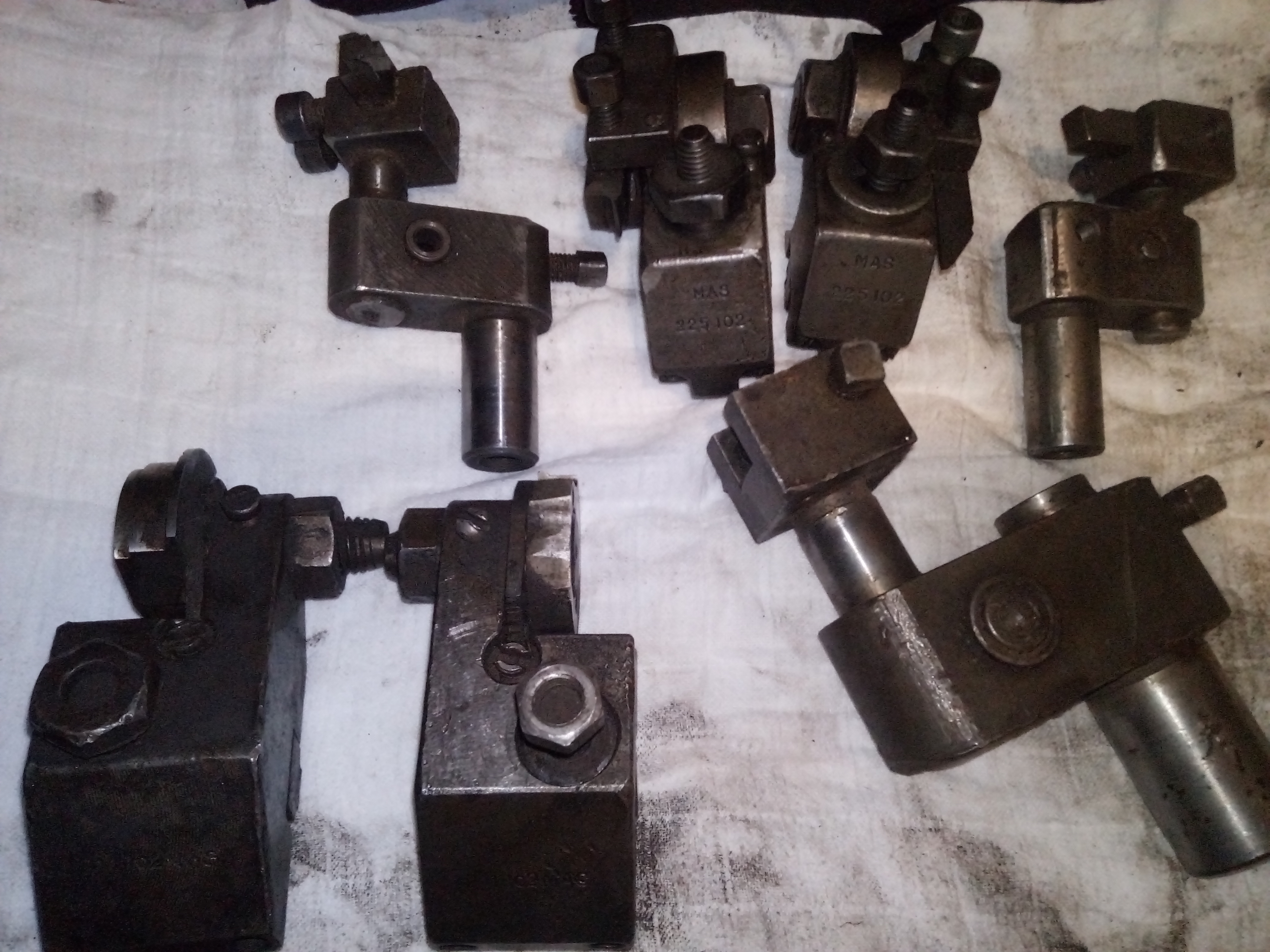

Ahoj, netuší někdo prosím, co to je za vehementy?
DwPetr
Příspěvky: 5262
10. 4. 2020, 11:41
V pravo dole bych si to uměl představit jako držák na upichovák ale samozřejmě to uchycení bude na něco jinýho
Příspěvky: 2703
11. 4. 2020, 12:12

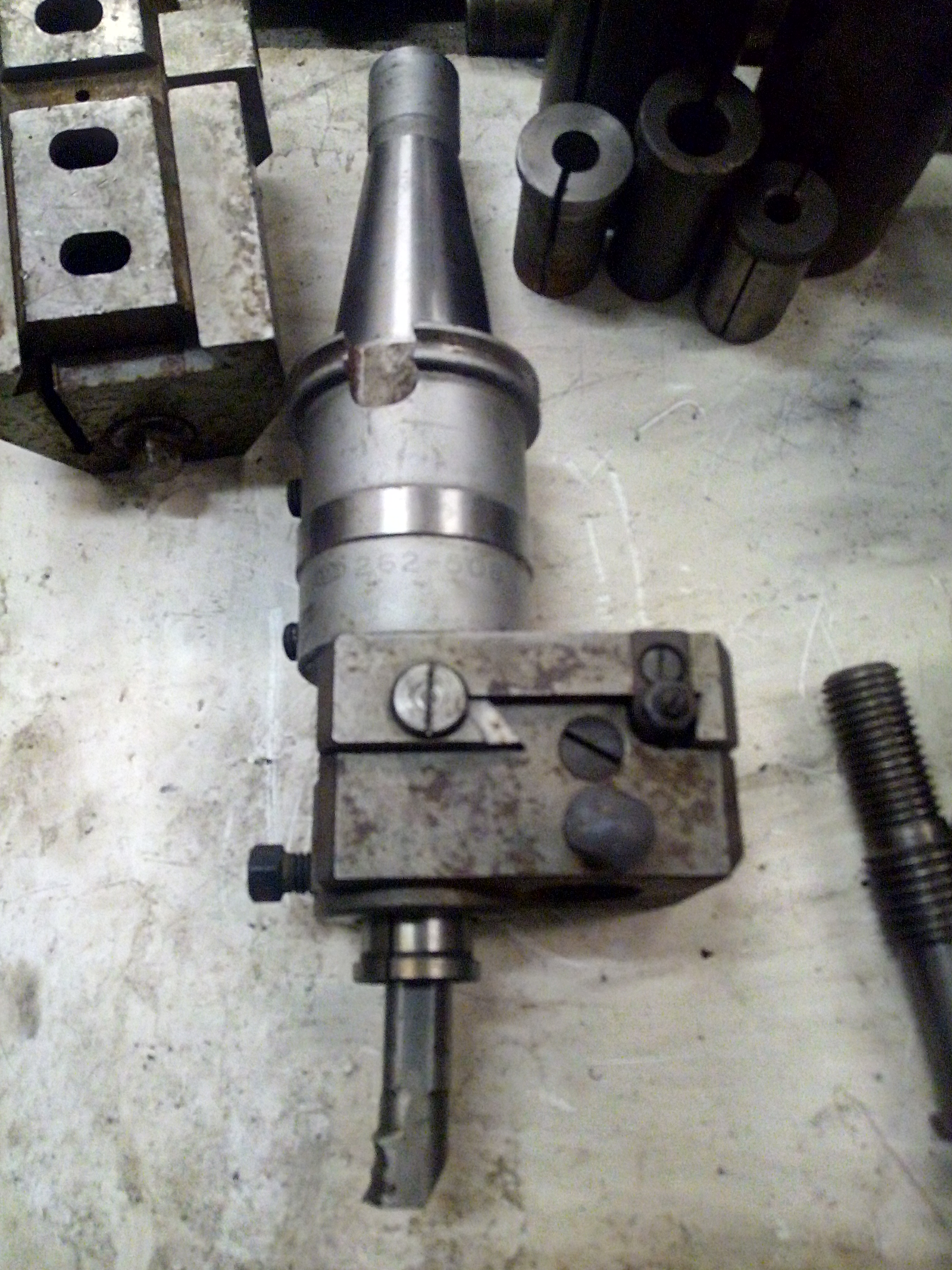

Tak on by těm vehementům nahoře šel dodělat nonius a používat to na vyvrtávání. Nebo jen nahrubo, ale vřeteno by mě milovalo, je to strašnej nevývažek. Jsou stejný. Trny na to i mám a jdou tam pěkně na fest. Podobný jako to dole je na automatu A20 - myslím to uchycení na suport. Tam je taky T-drážka. Ale tam je přímo nahoře upichovací suport na radeko nebo planžetu s plátkem.

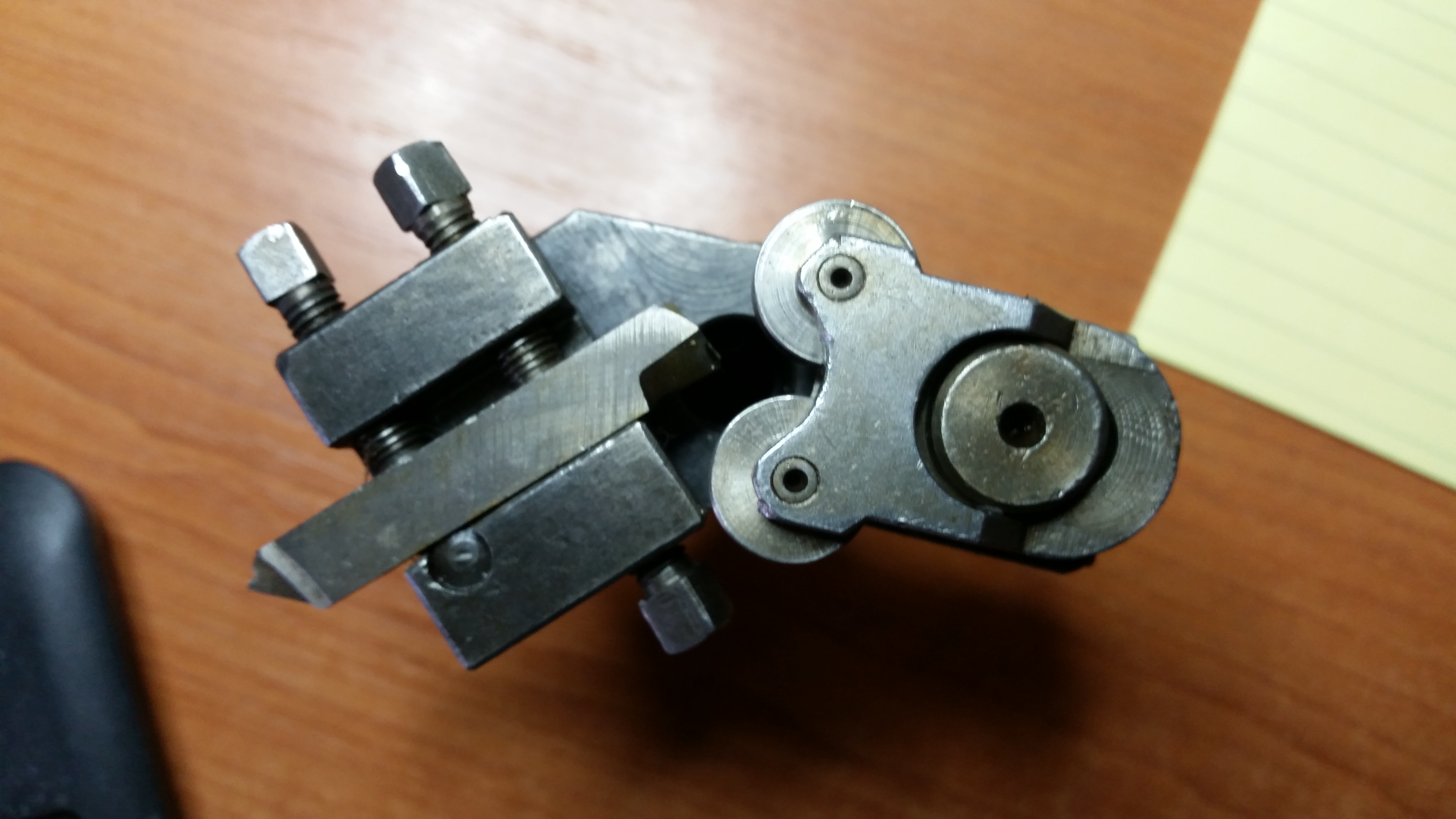

Na hrubo poskládaný takhle - nůž je ze soustruhu:
Milan199
Příspěvky: 3642
11. 4. 2020, 8:10
stanik84 píše: 10. 4. 2020, 11:33 Ahoj, netuší někdo prosím, co to je za vehementy?
Jsou to držáky nožů do revolverové hlavy vačkových automatů. Těmi "suportíky" se dolaďovaly rozměry.
Při troše fantazie se toho dá spoustu použít i na CNC. Já mám docela rád třeba držáčky s integrovanou lunetou na tenké štíhlé hřídelky :
Jsou na tom mraky dobrých nápadů.

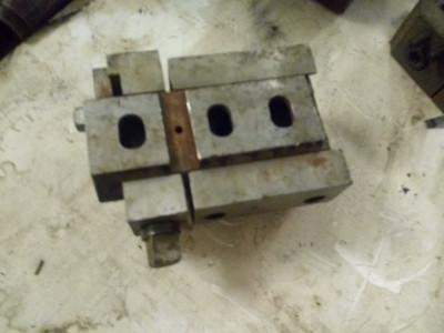

Opět děkuji Milane. Já to přitáhl ze šrotu. Ty rybiny mě zaujaly, že bych to na něco použil. Bylo mi líto to poslat do hutí.

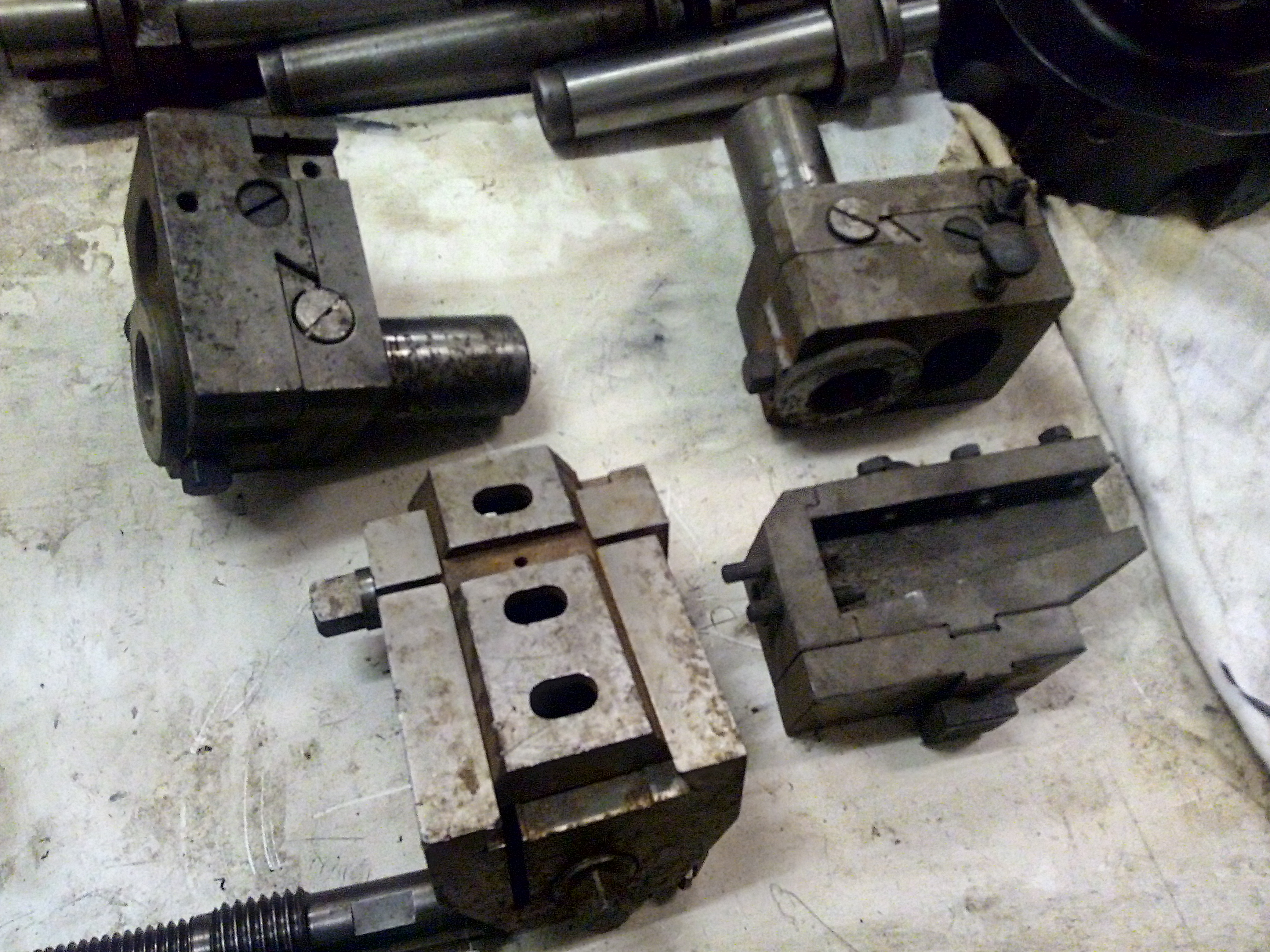

Vačkový automat doma je - A20ka, ale nic takového k tomu nemám... Ale bude to asi k A32 nebo A40. Tady u A20 by se to ani nevešlo mezi revolver a kleštinu. Jen to vlevo dole je mi teď záhadou.
Do A20 mám náhradní jen tyto (vpravo dole je taky z většího)

Příspěvky: 3806
11. 4. 2020, 8:58
to vľavo dole pripomína držiak na kotúčové závitové nože.
Příspěvky: 2703
11. 4. 2020, 9:02
To jsou i s těma nožema. Myslím to na té první fotce.
ssmak3050
Příspěvky: 808
11. 4. 2020, 9:03
jj presne vlevo drzak na kotouc noze (tvarovak),v pravo na klasicke..
nahore mas zase na kulate noze -v pravo nahore a vlevo,dole v levo drzak na noze (chybi vymez.klinek) a v pravo dole nevim asi palicka na maso :D
Naposledy upravil(a) ssmak3050 dne 11. 4. 2020, 9:09, celkem upraveno 2 x.
Milan199
Příspěvky: 3642
11. 4. 2020, 9:08
zverodoktor píše: 11. 4. 2020, 8:58 Ahoj,
Běžné "vačkáče" nožem závitovat neuměly. Byl na to pekelně složitý adaptér ale v chodu jsem to nikdy neviděl.
Kotoučový nůž na závity je v principu tvarový nástroj. Domnívám se, že to budou spíše držáky na tvarové kotoučové nože.
Spousta fabrik si vyráběla nástroje a přípravky sama a určitě existují skvělé nápady.
Milan199
Příspěvky: 3642
11. 4. 2020, 9:10
ssmak3050 píše: 11. 4. 2020, 9:03 jj presne vlevo drzak na kotouc noze (tvarovak),v pravo na klasicke..
To vpravo dole je stavebnicový držáček na tangenciální nožíky.

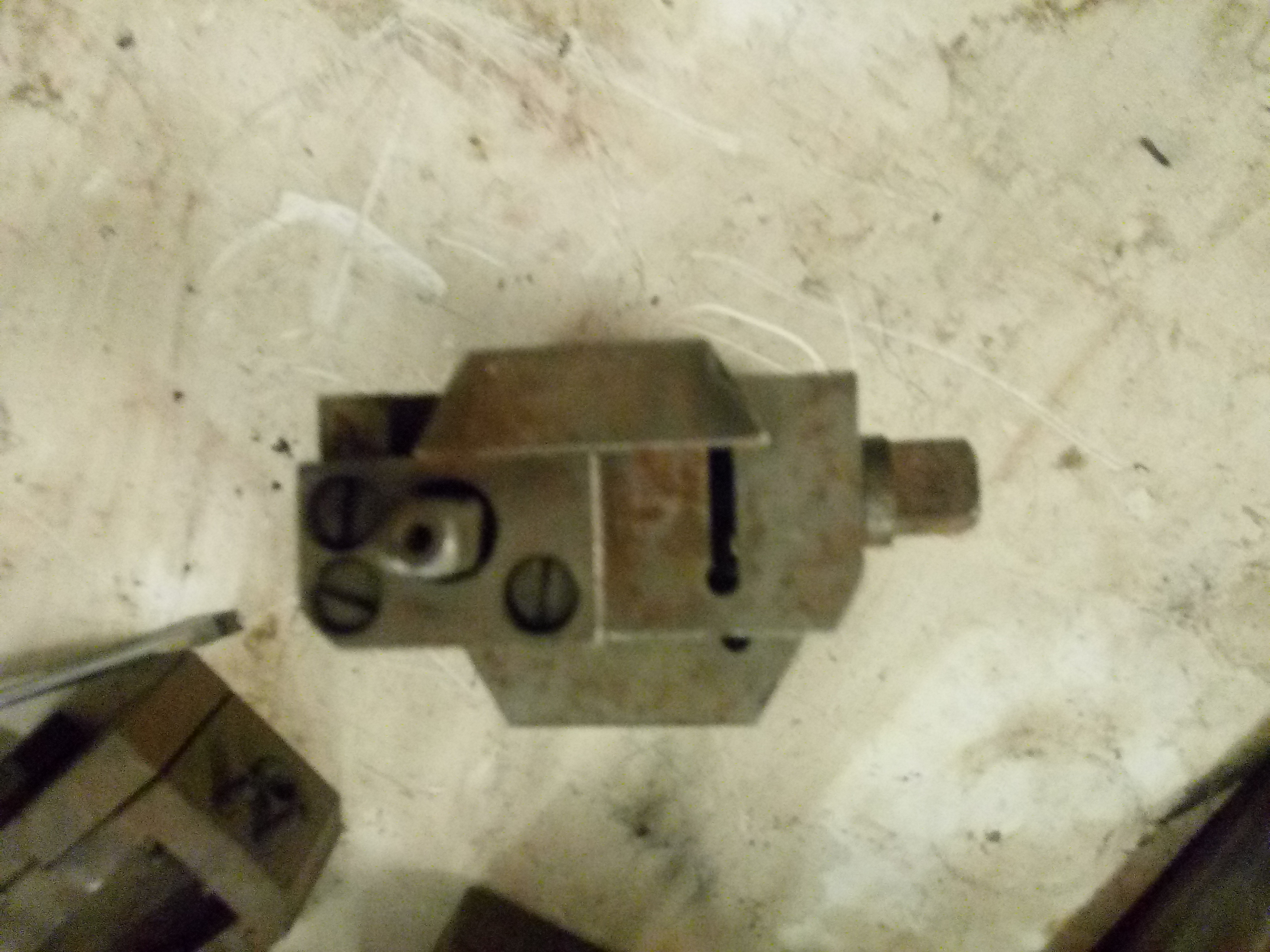

Příspěvky: 2703
11. 4. 2020, 9:22
Vím k čemu to je. To mám k vaklu A20.
Jde mi o tohle:
