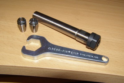

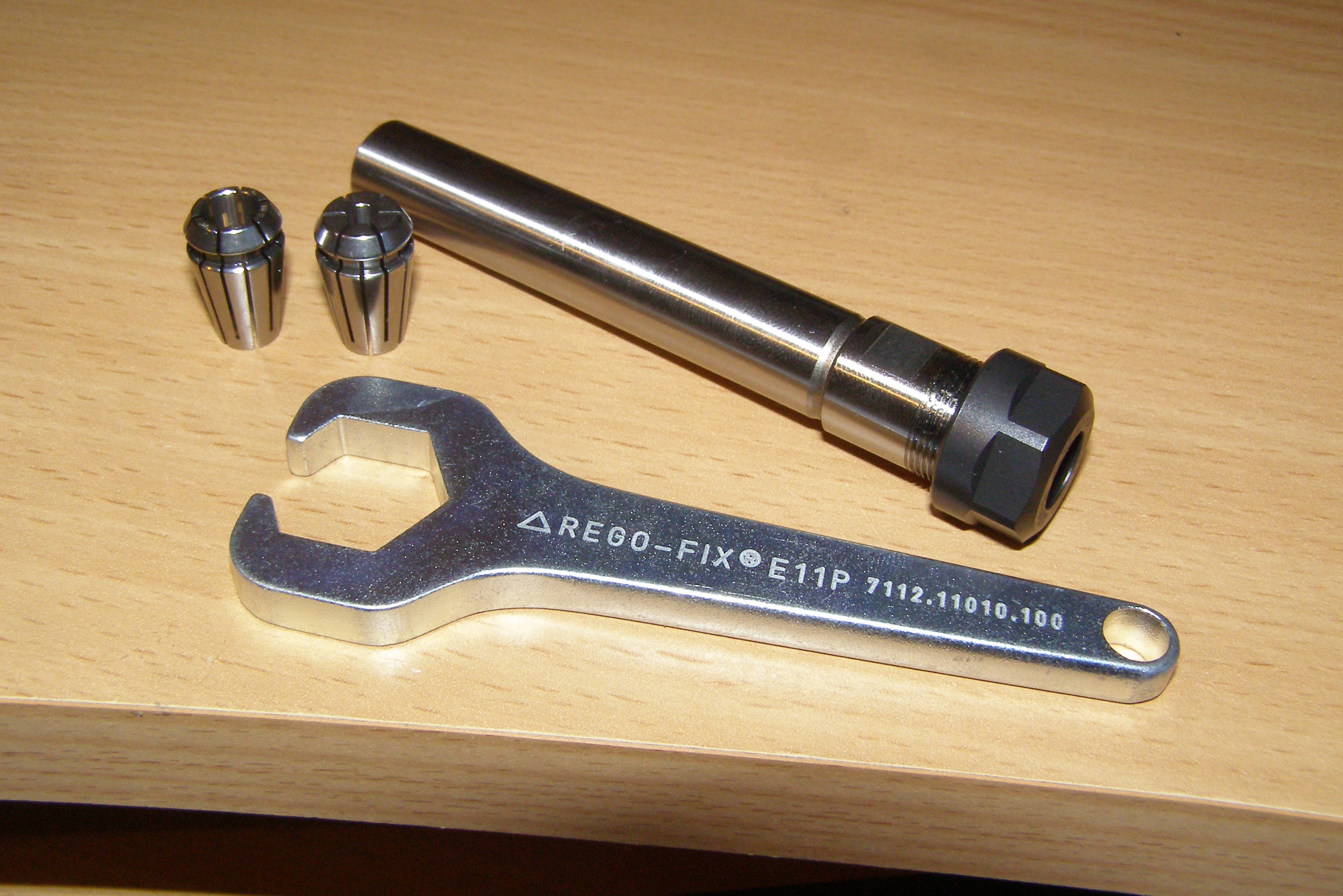

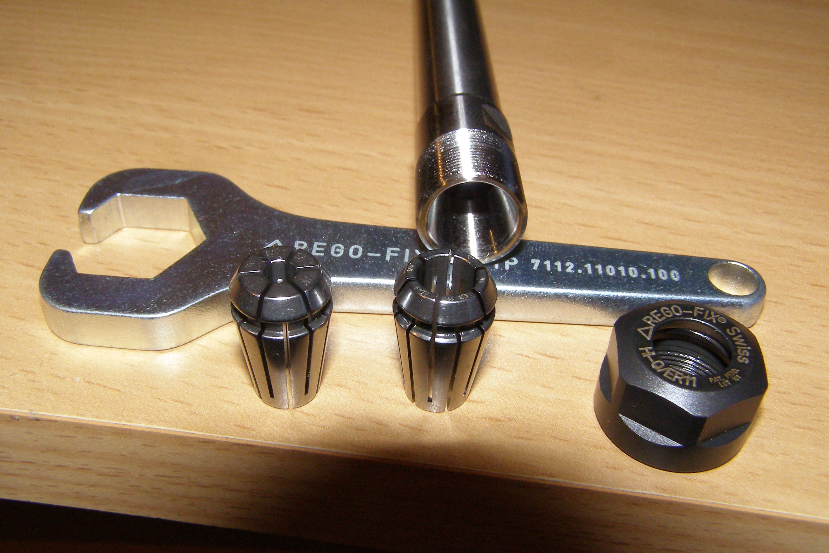

Já jsem sice kupoval ten kleštinový upínač s průměrem dříku 12,7mm, ( CYL 1/2“ x 070 / ER 11 ) protože jsem si vyráběl vřeteno sám, tak nebyl problém, to vřeteno osadit ložisky s palcovými rozměry, ale taky hlavně proto, že tento kleštinový upínač ma osazení pro matici, které se využilo jako opěrka pro ložisko, a i ty další rozměry toho upínače, byly pro moje použití velmi vhodné, upínač jsem použil bez dalších úprav. :wink: Rosta

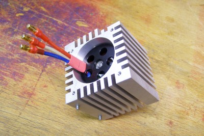

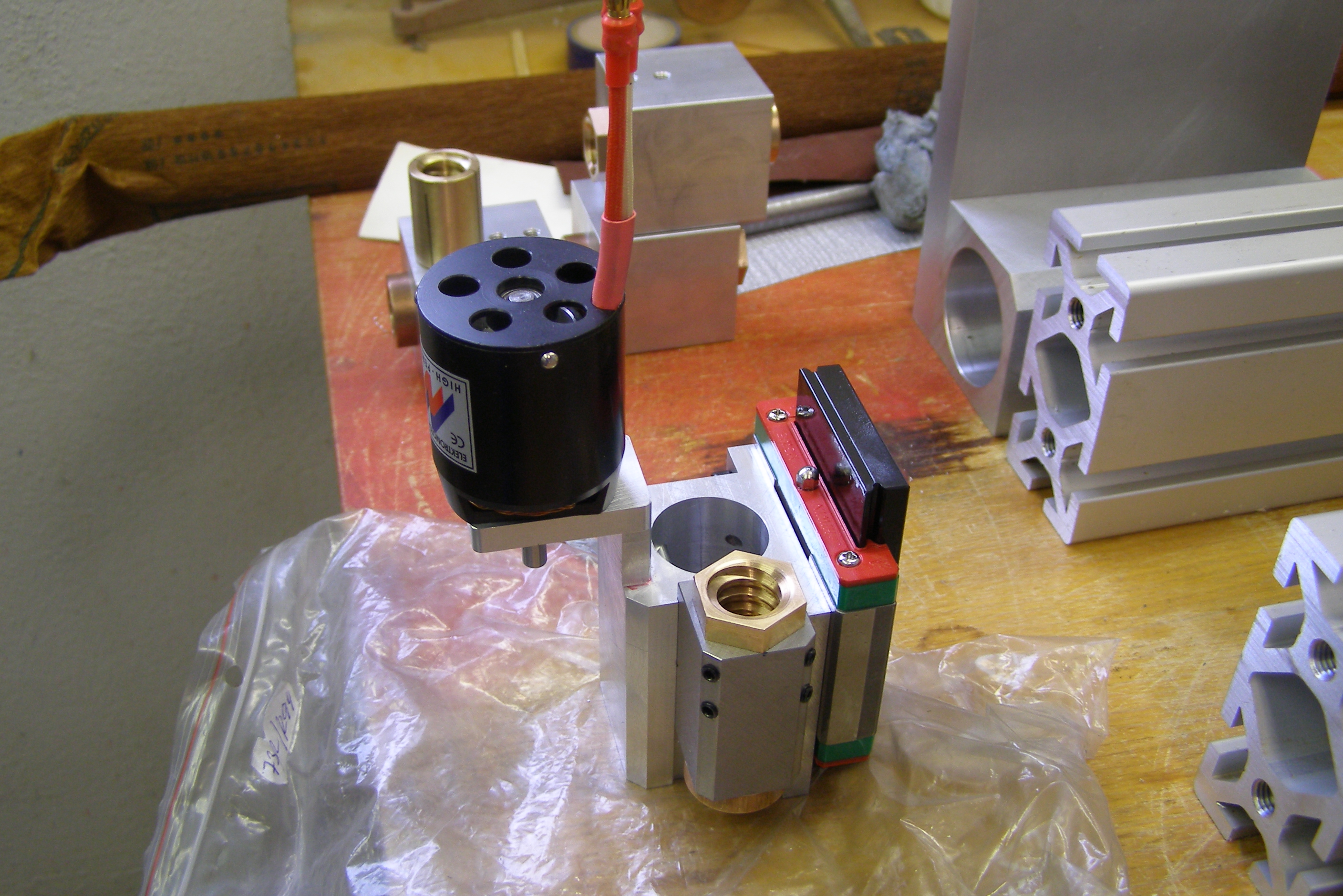

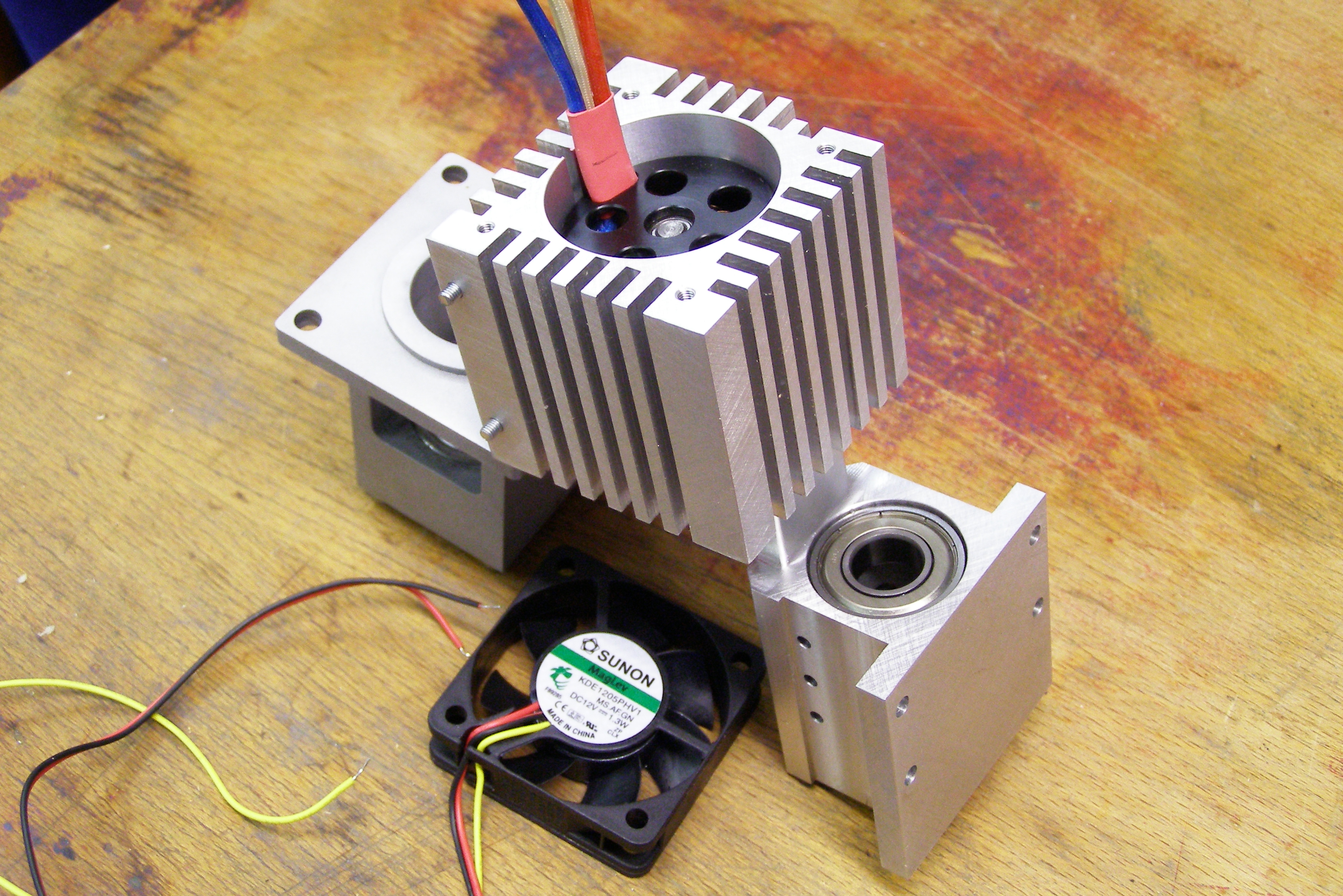

To foto polotovaru vřetene je staršího data, je ještě bez ložisek, protože jsem si říkal, že otvory pro ložiska udělám, až podle dříku kleštinového upínače, ted' tam jsou nalisované ložiska R8 ZZ - 3ks, vřeteno je určené pouze k frézování překližky, proto se použije vysokootáčkový motor MEGA :wink: Rosta

Pekne presne niečo take si predstavujem len motor bude naopak zo spodu na nom na vrchu remenička a spojene dražkovanym remienom s remeničkou priamo na konci upinača .

A hlavně nezapomen' na chlazení motoru, na ten chladič ještě přijde ventilátor, ten chladič bez ventilátoru by nestačil, odskoušeno na první frézce :wink: Rosta.

Tak ten klíč jsem bohužel nedostal, ten jsem si musel, a nebo nemusel, koupit, ale tak nějak se mě líbil, tak proto, trochu nerozumím tomu vyčvachtání ložisek, v tom vřeténku jsou 3ks, 2ks jsou dole a to třetí je nahoře pod řemenicí, pokud budeme uvažovat o frézování převážně frézou 1,6mm - vyfrézovávání přepážek z překližky, tak ta životnost ložisek je určitě delší, než moje, ty síly při frézování překližky jsou velmi malé, ty ložiska jsou typu NTN R8 ZZ , takže se nebojím i jít do frézování jednobřitou frézou průměr 6mm, na prvním vřeténku pro frézku co jsme dělali s (Martinem) jeho nick Krizma , už jsem to tady to vřeténko uveřejnoval - foto + popis, jsou ložiska pouze 2ks a to pouze 8 x 16 x 6 čili lehká řada a toto vřeténko má daleko slabší motor a dokáře frézovat i s jednobřitou frézou 6mm ( ta fréza má osoustružený dřík na průměr 3,175mm ) na tom vřetenku jsou použité kleštiny PROXXON ( 1 -3,175mm ) i s jejich převlečnou maticí, frézka má nafrézováno tak okolo 800hod. a ložiska jsou zatím pořád dobrá. A ten dřík tohoto kleštinového upínače ( průměr 12,7mm ) jde do ložisek zasunout takovým tím správným tlakem ruky, řekl bych tak cca 20 - 50kg, a případná vzniklá axiální vůle, i když myslím, že tam nebude a pokud ano, tak už jsou v háji ložiska, se bude dát kompenzovat přilisováním horní řemeničky na dříku směrem k ložisku, ale znovu zdůraznuji, že toto vřeteno není určené k frézování oceli a pod, primárně je pro překližku a pod. :wink: Rosta
