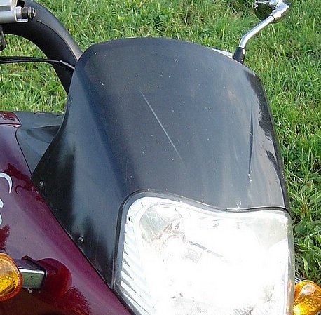

mám prosbu, byl by někdo schopnej tu udělat 3D scan a následně výrobu negativní formy
Jedná se o štít na motorku, mám jenom někompletní slepenej, ale jedna strana se dá použít a je na obě strany stejnej
A z toho pak udělat negativní formu, nejlevnější možnou, chci udělat karbonovou variantu
Vnější rozměry cca 35x35x25 cm

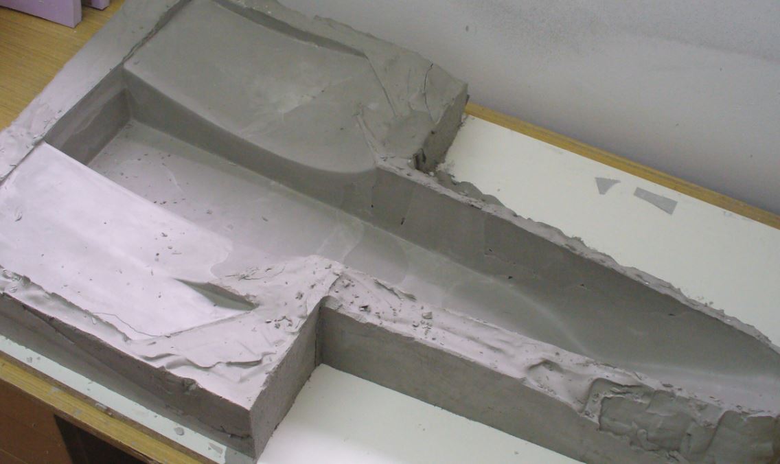

Jestli myslíš 5 osé frézování tak to moc levné nebude.
Já jsem s cílem low cost formy použil sádru - stačí vzít originál, naseparovat, odlít sádrový negativ, vyleštit, naseparovat a můžeš laminovat.
Měl jsem i negativní fomu (model byl z tvrzeného polystyrenu) ten se pak rozpustil, vyndal z formy a ...
Pokud chybí moc velký kus tak domodelovat jen ten.
Jen to není bez práce, dosáhnout super povrchu je dost tmelení a broušení.

Za 8000Kč bych to zvládnul. 3D sken, tvorba modelu, vyfrézování formy z několika dílů z bukové překližky.
Finiš povrch formy by sis vykytoval a vybrousil sám.

No tadyto budeš dělat vakuací tak že formy
1 hliník-CNC frézování - tak na sériovou výrobu . Drahé pro pár kousků.
2 textit - CNC frézování -menší série .Drahé pro pár kousků.
3 tvrdé dřevo -ne překližka - kusová výroba - náročnější na ruce nebo frézovat, dobrá cena .

zdar jestli honíš cenu tak chybějící kus nějak dolaminuj dokytuj , a sté strany co má být pohledová udělej sádrovou formu, tu pak vyvoskuj třeba parafínem a laminuj jen bacha sádra musí být vyschlá epoxid nemá rád vlhkost
laminování ideálně epoxidovou pryskyřicí (aby si měl dost času) pak celé strčit do pytle a vyvakuovat (stačí kompresor a hadici připojit na sání)
něco málo už sem z karbonu dělalhttps://photos.app.goo.gl/r7kq9mUK33sFt1MD8 a první prototypy byly taky do sádry(forma je ale jen na jedno max 2 použití) teť už sem si vyfrézoval do mdf
jestli máš zájem tak se ozvi (jsem nedaleko pod Prahou) jen neumím udělat scan když budeš mít data není problém vyfrézovat do mdf a tu i nalakovat
pak to vypadá takhlehttps://photos.app.goo.gl/ShEWUrXqzXLraHKM7 a v tom už sem vylaminoval asi 8-10 ks a je to furt použitelné

Máte fotku v jakém stavu je ten váš štít??
