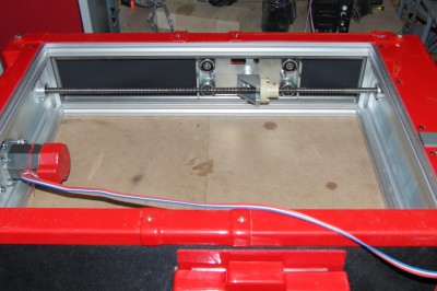

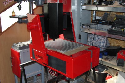

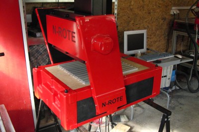

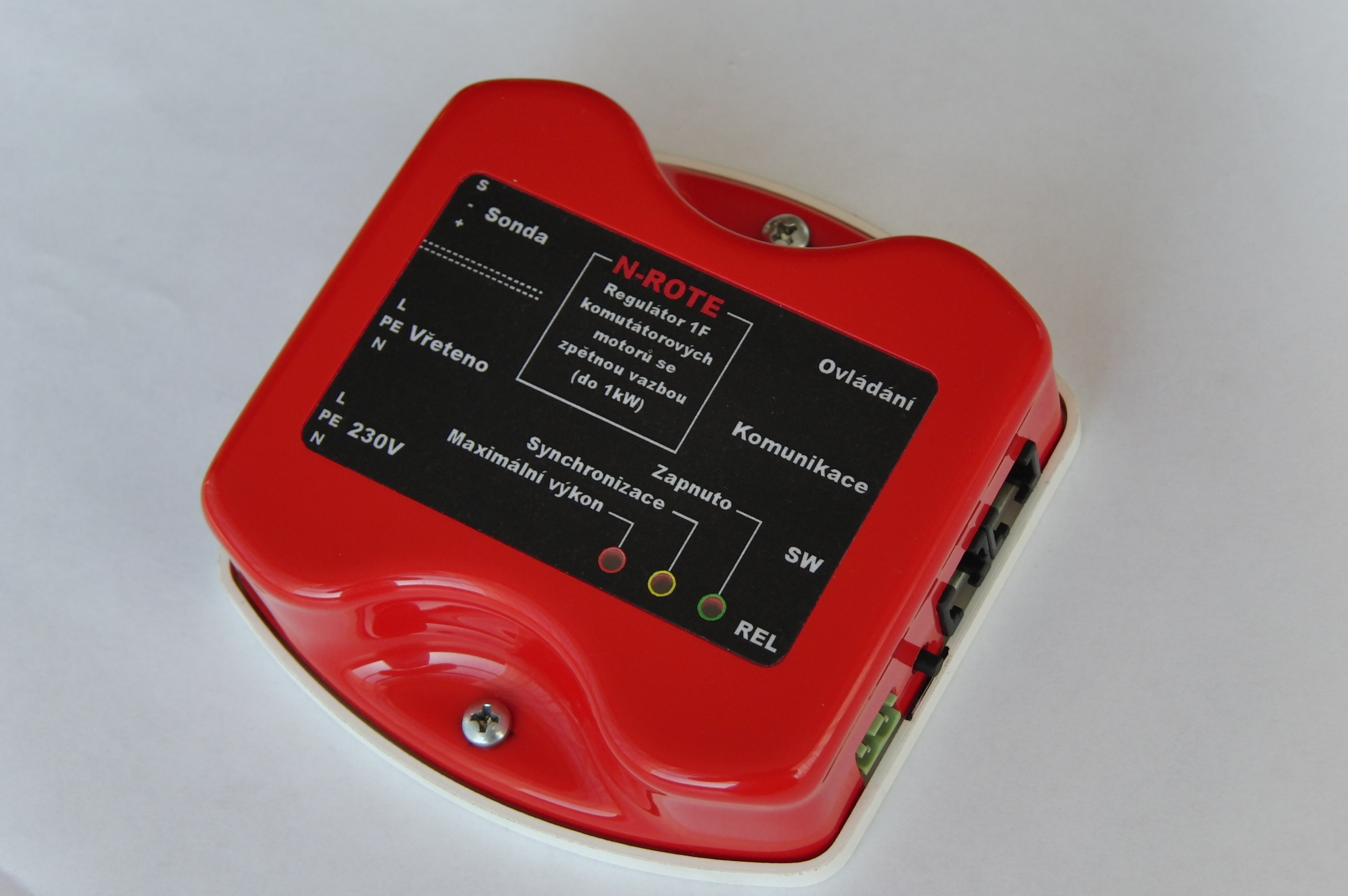

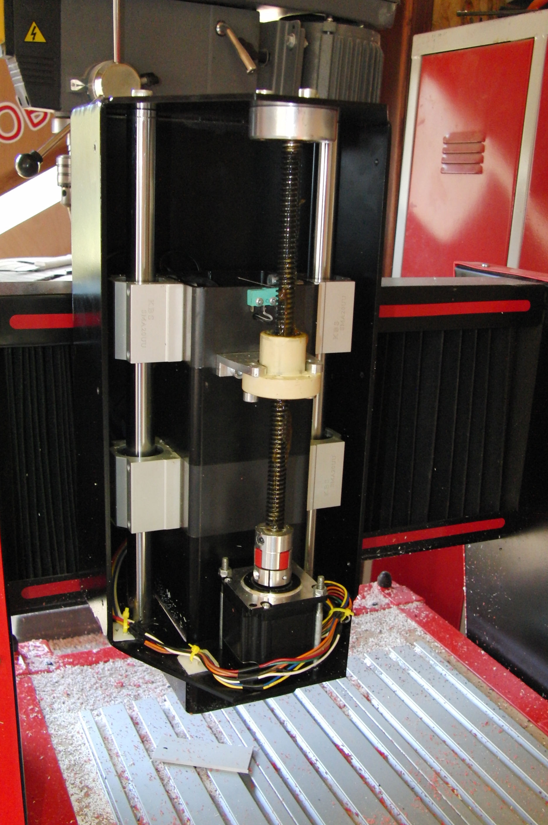

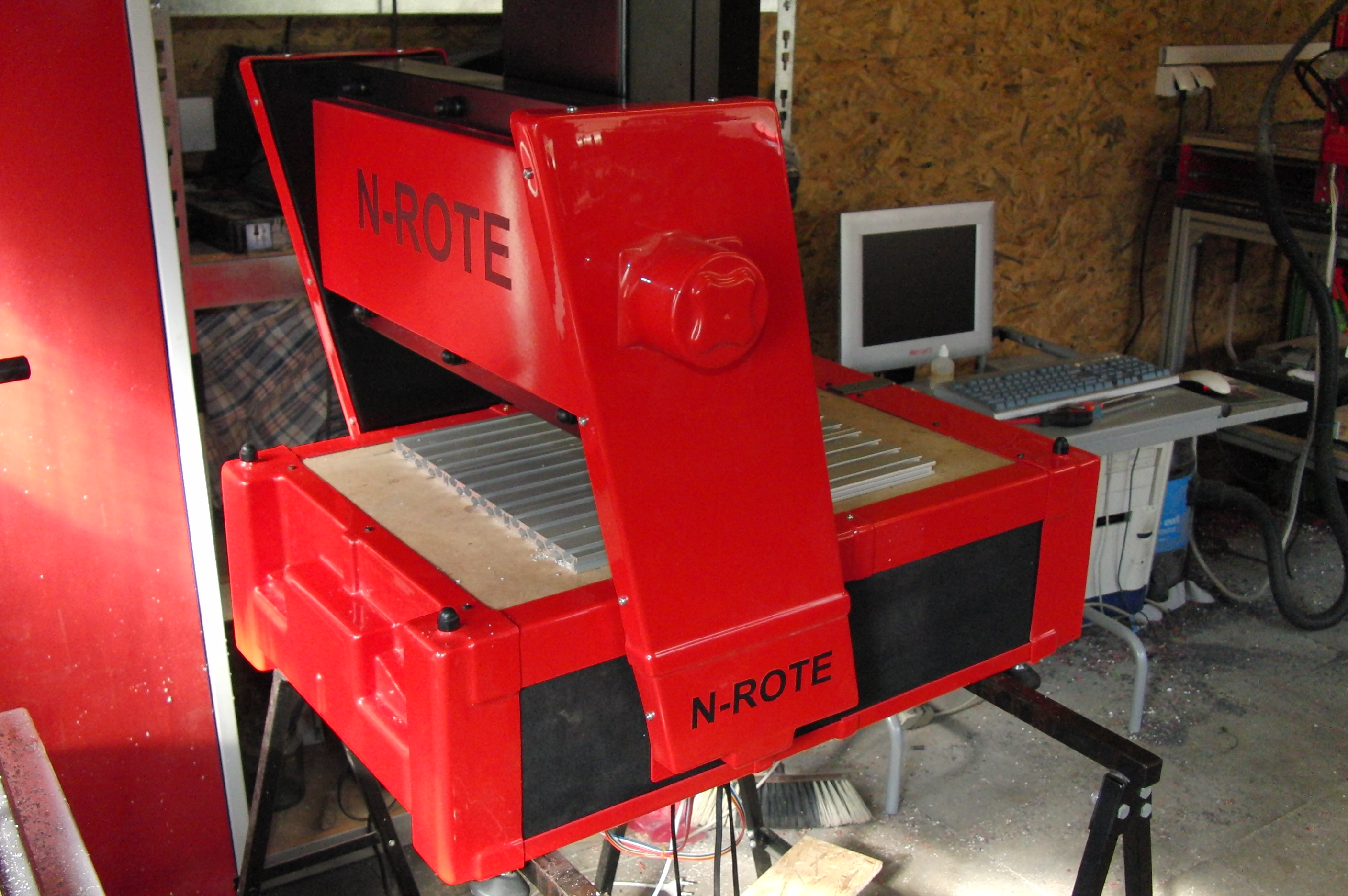

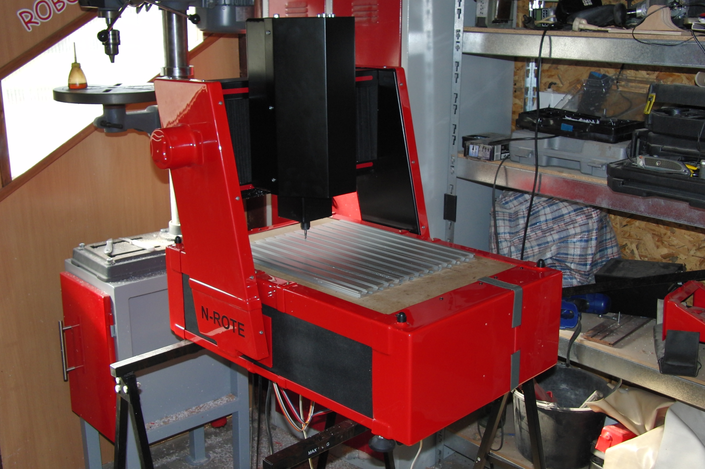

Po dlouhé době jsem se dostal konečně k testování mé frézky
Rozjezdy 400x300x120mm
Posuvová rychlost 1500mm/min
Krokové motory 1,8 Nm
Posuvové šrouby - trapéz 16x3 s plastovou maticí
Pojezdy byli řešeny přez kladičky
Vřeteno kress 530 - s dodělávanou zpětnou vazbou
krytování os - vlastní výroba :-)
ještě zde chybý ovládací panel a pár drobností
obrábí plasty, dřevo, hliník ...
konstrukce je z hliníkových profilů a z výpalků z plechu
a ještě pár fotek
zpětná vazba
zpětná vazba

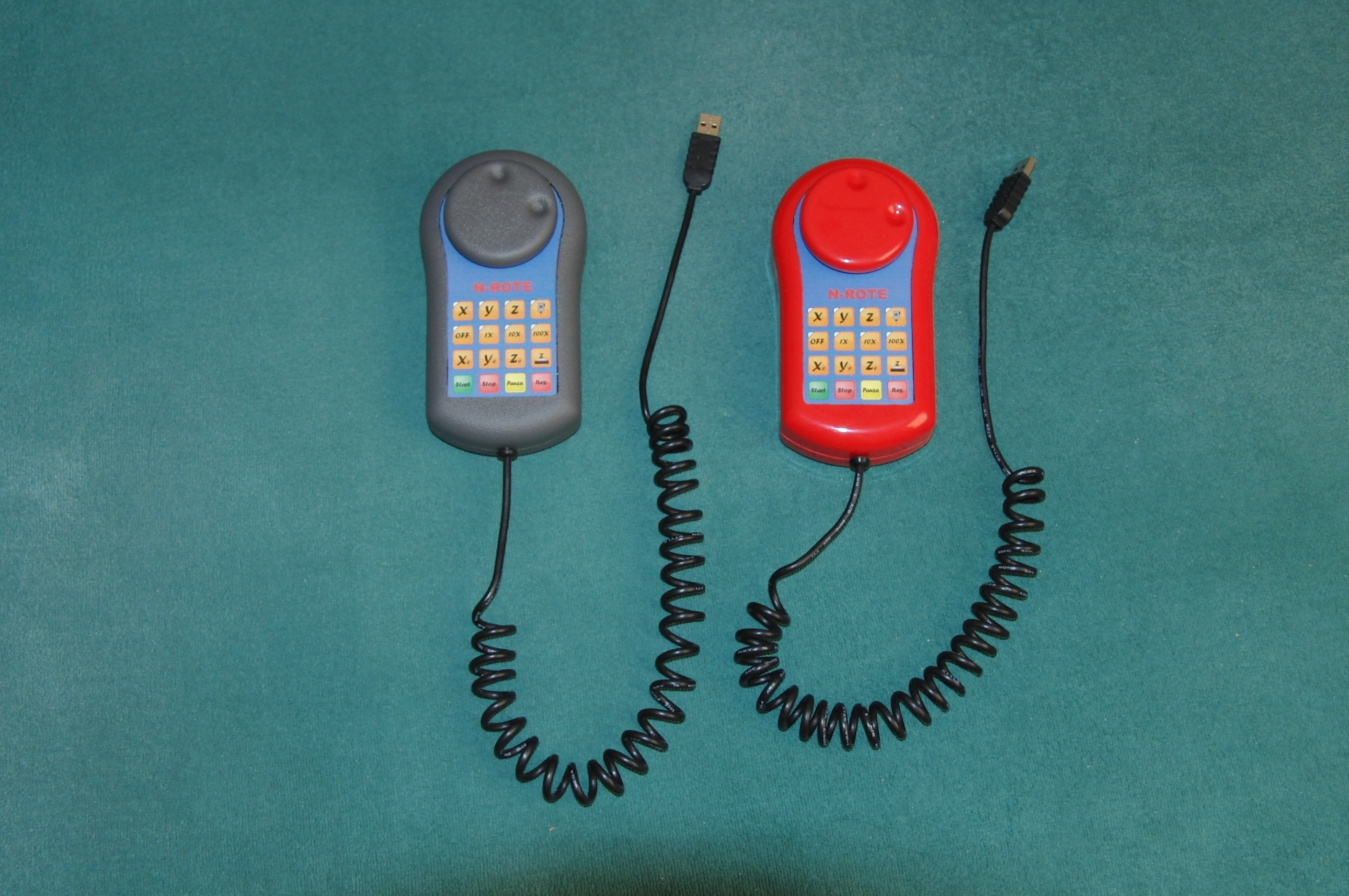

ovladač
ovladač

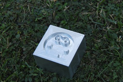

obrobek
obrobek
osa X
osa X

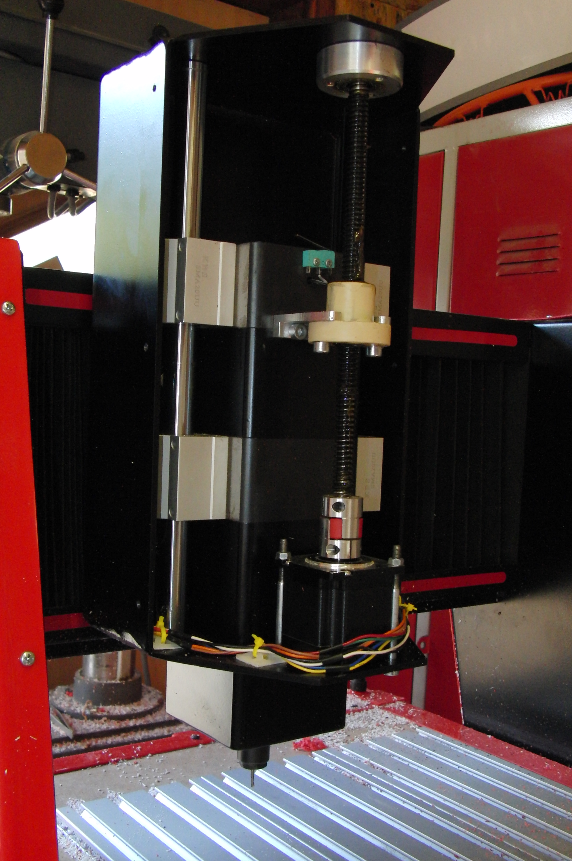

osa Z
osa Z

To krytování os nemá chybu. Moc pěkný.
rawen
Příspěvky: 1586
Bydliště: Prostějov
Příspěvek 3. 10. 2009, 3:16
Krytování má tu chybu, že mi dost dlouho trvalo pochopit, jak funguje Z osa, kde je vlastně schovaný ten Kress a která část je napevno a která se hýbe.
Moc pěkný.
Radek
(CNC Tron, CNC Proxxon MF70)
Já
Příspěvky: 341
Registrován: 17. 1. 2008, 6:48
Bydliště: Prostějov
Příspěvek 3. 10. 2009, 3:24
ten kress je schované uvnitř jeklu takže není vidět. Já sem dám časem video a z něho to půjde líp pochopit.

Pekna prace a to krytovani je super. Mam otazku. Jakou frezu a parametry jsi pouzil pri obrabeni toho duralu. Dik.

nástroj byl 2 břitá 4mm fréza posuv 450mm/min a otáčky přesně nevím ale mohlo to být tak okolo 6000 ot/min ale chtělo to menší otáčky. byl to jenom pokus ty správny parametry musím odladit až časem. Jinak u toho frézování sem to políval lihem s trochou oleje.

a kolik minus do Z?

material to byl dural z ferony AlCu4PbMg a uběr Z byl po 1mm

Já
Příspěvky: 341
Bydliště: Prostějov
Příspěvek 4. 10. 2009, 4:18
ještě jedna fotka osy Z pro lepší představu
ivčo
Příspěvky: 295
Registrován: 11. 2. 2007, 5:17
Bydliště: Slezsko
Příspěvek 4. 10. 2009, 5:09
to řešení osy Z je velmi elegantní !!!! To se jen tak nevidí !!! Móóóóć dobrý :wink:
Celá mašina potěší nejen srdíčko, ale i oko, hlavně díky tomu zakrytování.
Jak ty plasty děláš ??? Předpokládám, že na každý výlisek musí být forma, nebo kopyto... Asi to bude dost pracné...
Jaké to dává zvuky, nerezonuje to příliš ???
