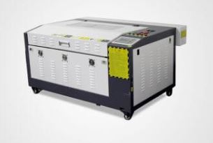

Dobry den.
Mame na dilne laser z Ciny.
Zustal tu z drivejsich dob.
Zkousim jej zprovoznit.
Prochazim fora a hledam informace.
Resim to asi 3tydny ctenim for a ruznych videi a nini jsem zastavil.
Na laser je napojeno chlazeni, vzduch i odtah par.
Software mam LASERDRW
Namaluji odbelnik, dam CUT a start. Masina projede souradnice ale nesepne laser.
Kdyz zmacknu test na masine, tak paprsek sepne, ale pri rezani z programu se paprsek nesepne.
Mozna je to blbost a malickost, ale uz nevim jak dal.
Dekuji za rady a postrehy.

Zdravím,
a dveře máte zavřené?
Jestli to nemá nějaký spínač na hlídání otevření dveří

Dobry den,
Ano, vse zavrene, voda proudi, vzduch fouka, odfuk udfukuje, hlava jezdi jen laser nesepne.
Zkusim to projit jeste jednou. Kdyz jsem kontroloval dvirka tak mi prislo ze tam nevedou zadne draty nebo magnety jako pojistka.
Roman

To snad musí být nějaká blbost. Nějaký vypadlý konektor, chyba v konfiguraci nebo něco podobného.
Pokud laser tlačítkem test spustit lze, tak trubka i zdroj musí být OK. A asi i nějaká dvířka a další bezpečnostní prvky, jinak by to snad ten test taky nespustil.
V první etapě bych se podíval do g-kódu (pokud to jede podle g-kódu), pak do nastavení a potom prošel kabeláž. Kam vede tlačítko test a čím je to spínáno z programu.

Dobry den,
pro me je to vsechno nove.
O g-kodu jsem slysel, cetl, ale nevim co hledat a jak s tim nalozit.
Nastaveni jsem delal podle toho co jsem nasel na netu nebo na youtube.
Kabelaz jsme propipaly zda se vse OK.

Netuším jak se to řídí, ale problém může být v programu kterým to kreslíš. Špatně nastavený, demo verze, ...
Když namaluješ třeba obdélník tak by měl jít soubor s daty zobrazit a zjistit co tam je za příkazy.

Zkousel jsem LASERDRW a CORELLASER.
Masina pohne hlavou, udela obdelnik napriklad, ale nesepne paprsek.
Podivam se jeste na nastaveni programu.
Kdyz namaluji obdelnik a ulozim jej, tak jak zobrazim informace a prikazy?

udělej hodně jednoduchý program - jedna čára nebo jeden obdélník a program sem přilož, třeba v něm jen chybí sepnutí laseru

Dobry den.
Dekuji Vsem za odpovedi.
Dnes nakreslim obdelnik v programu LASERDRW a prilozim ho sem.
Pokud to nejak nerozklicujem, tak bych se pres SZ domluvil s pany co mi nabizeji, ze se na to kouknou.
Jen informaci pro me.
Kdyz to nekam povezu, tak k tomu musime vzit cerpadlo na vodu i odtah plodin, nebo ty levne cinske stroje nemaji kontrolni pojistky/cidla?
V priloze je obrazek stolniho laseru.
Roman
