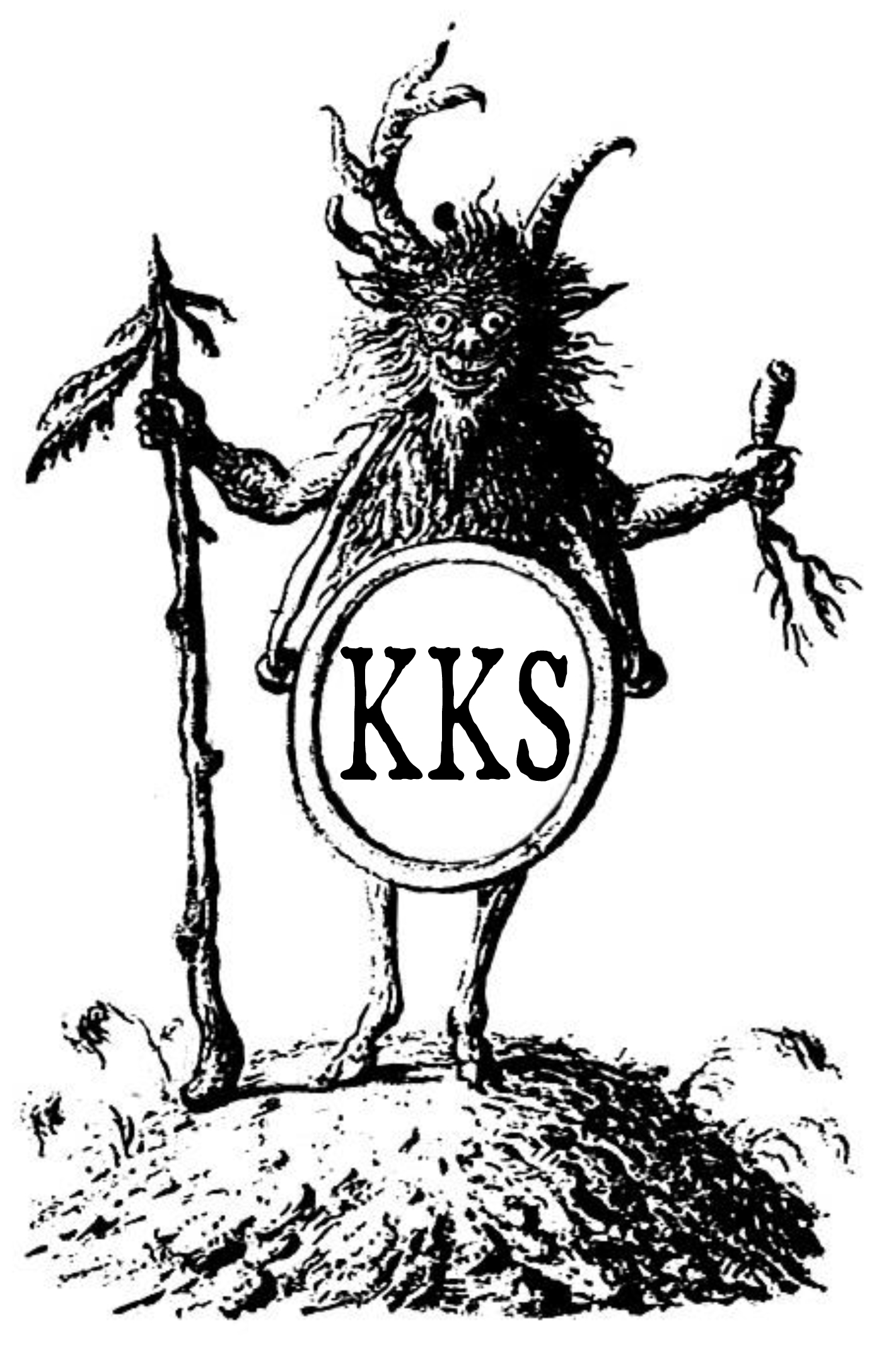

Potřeboval bych vypálit znak z nerezu, aby z toho byla korouhev na polní kuchyni na komín.
Velikost cca 50cm, aby to bylo samonosný (odhaduju plech min. 1,6mm). Úprava podkladů pro výrobu mi je jasná, to nechám na tvůrci, akorát musí zůstat smysl toho znaku (vím, že je dost složitej). Je to vůbec reálný udělat? počet 1ks
Státní znak pro představu co vlastně technologicky chci ve výsledku. :wink:

nedávno tu někteří ukazovali jak garvírují do nerezu, takže bych doporučoval udělat jen obrys a vše ostatní udělat gravírováním.
pokud je to přijatelné, bude to celkem jednoduché

Jo to mě taky napadlo to jen vygravírovat, ale vyřezanej by byl lepší 8)

Jen doplňuju, mám jen ten obrázek výše. Žádnej DXF ani jiné výrobní podklady nemám :?

Taková drobná za mě - líbilo by se mi to vytepaný ze železnýho plechu, a načerněný :)

To by asi taky šlo, jen to ale potřebuju oboustranný. Načernit to nemám problém, ale kdo to vytepe? :idea:

A co fototisk a vyleptat kyselinou?

Tak co, to se všichni bojíte Krakonoše? Fakt tam nemusej bejt všechny detaily, hlavní je silueta a zbytek může bejt třeba částečně vygravírovanej. :wink:
Vy mě snad donutíte to odvrtat a dopilovat ručně, ale tomu bych se rád vyhnul :lol:
Existuje aspoň nějakej inteligentní soft, kde si nastavim míru ořezání detailů a ono to převede přímo do podkladů pro řezací laser? :idea:

Několikrát jsem převáděl cosi do křivek a nakonec vždycky bylo nejlepší požít příslušně zvětšenou fotku a ručně to ovektorovat v CorelDraw (používá Bézierovy křivky 3. stupně, se kterými se snadno pracuje ručně). Pak už se to ven vždycky nějak dostane, třeba přes DXF apod.

Jojo, tak nějak jsem si to představoval. V Corelu jsem kdysi dělával, ale nyní už ho nemám a hlavně by mi to oproti znalcovi dalo x-krát víc práce, neboť jsem samouk pokus-omyl.
Já tady asi hlavně nenapsal, že to nechci zadarmo a může to být s papírem i bez :wink:
