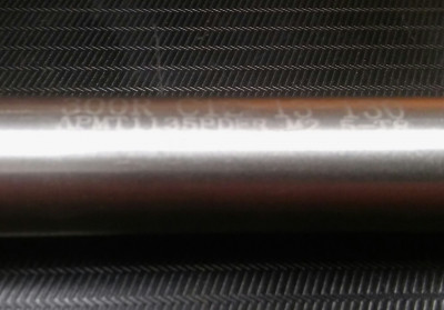

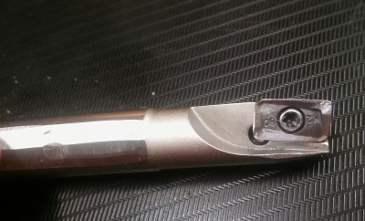

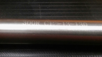

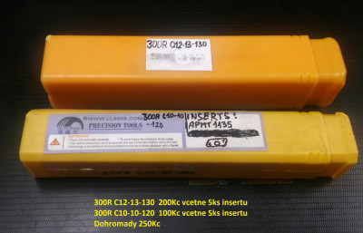

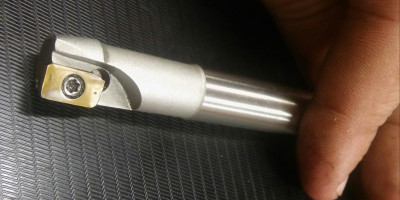

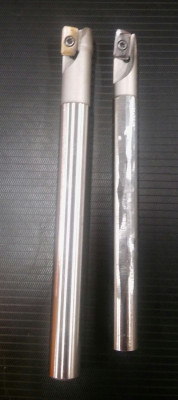

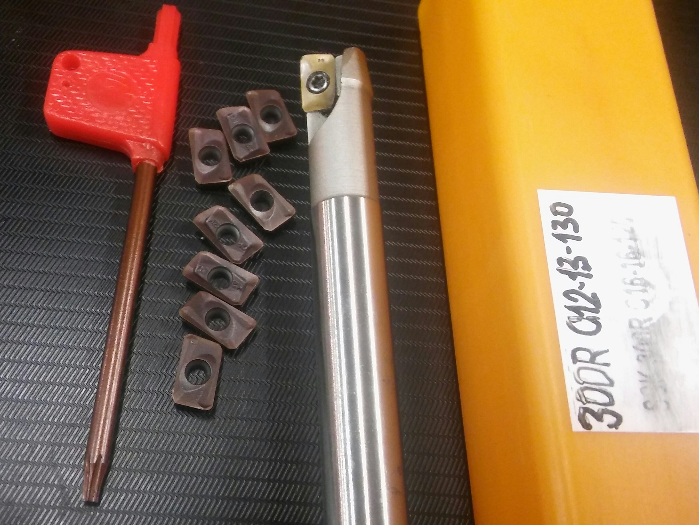

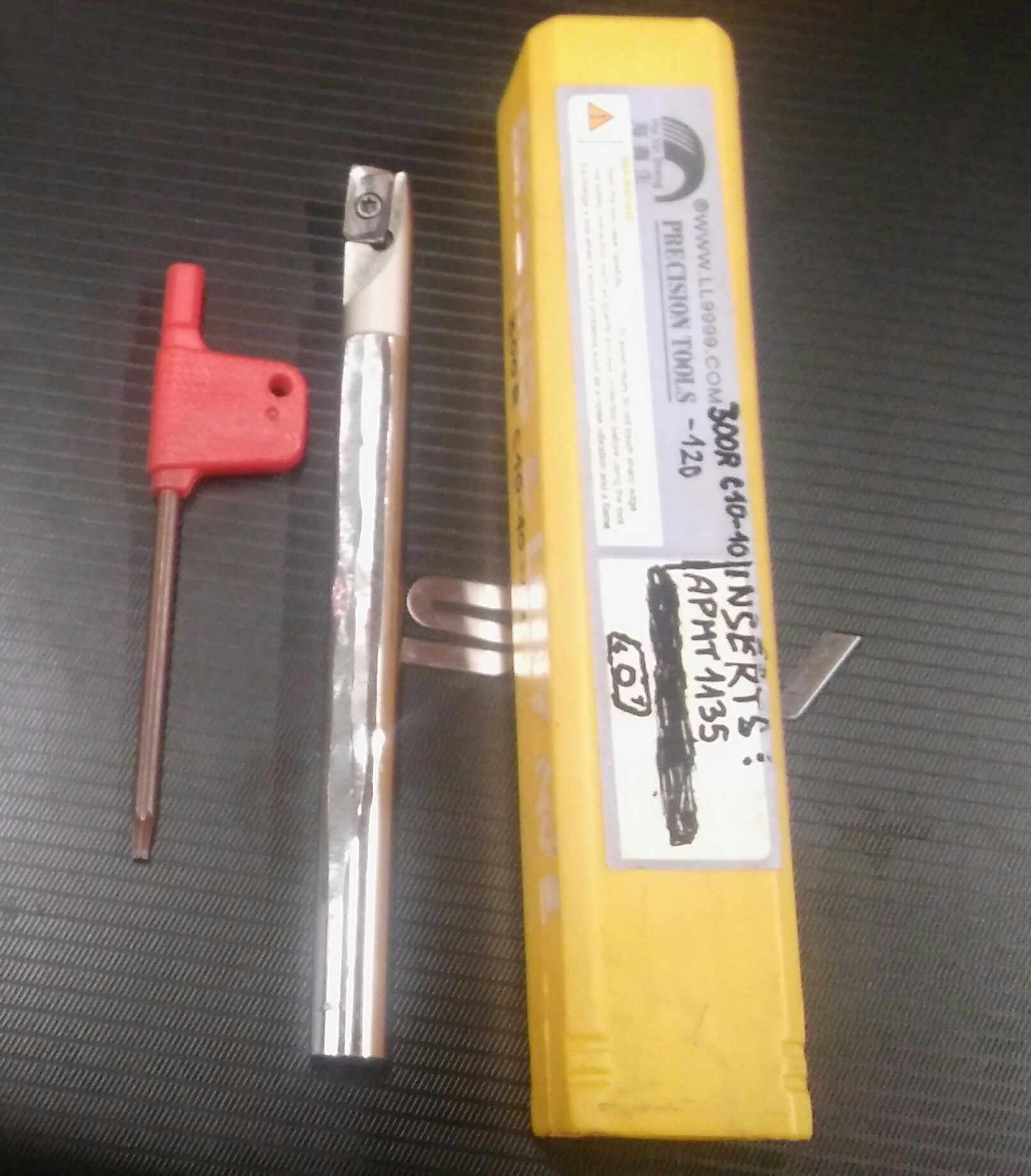

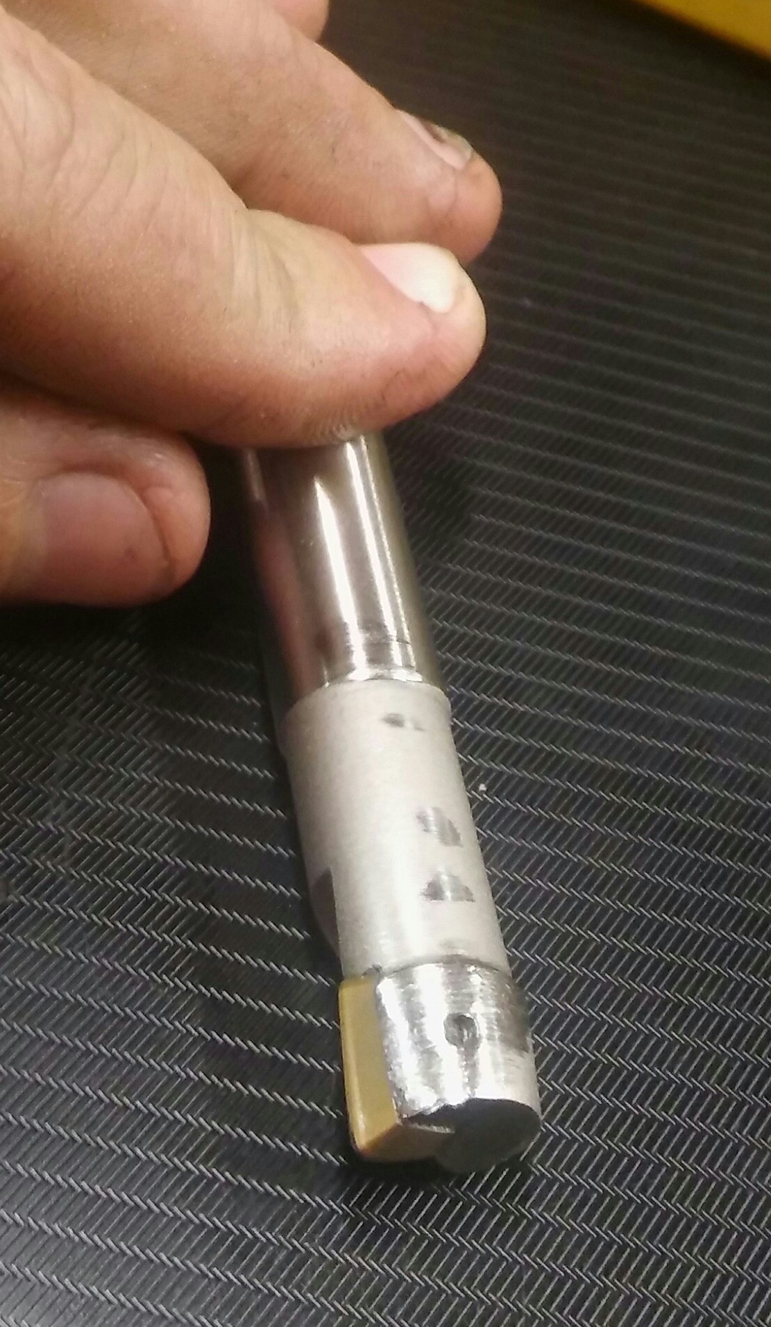

Nabizim prebytecne noze do diry za par korun. Vetsi je prakticky novy, mensi ma pouzivany a ma vybrousenou plosku pro upinani viz foto.
Vetsi nuz dlouhy 130mm typ: 300R C12-13-130 cena: 200Kc vc. 5ks insertu APMT1135
Mensi nuz dlouhy 120mm typ: 300R C10-10-120 cena: 100Kc vc. 5ks insertu APMT1135
Dohromady oba jen za 250Kc

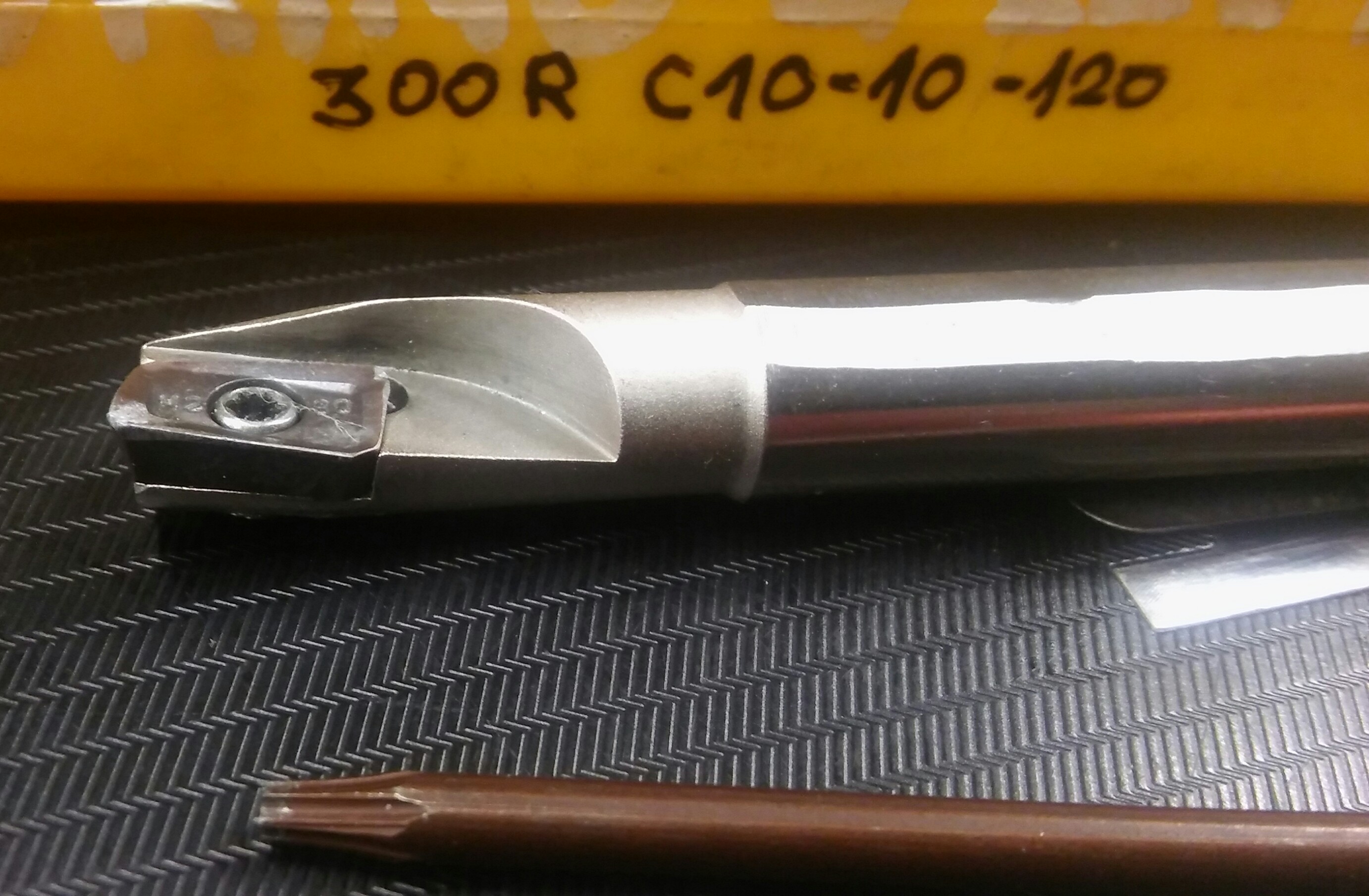

skutočne sú to sústružnícke nože? nemá to plochy na upnutie, viac sa mi to podobá na frézy.
Britt
Příspěvky: 1830
Registrován: 8. 5. 2019, 5:36
20. 2. 2020, 5:47
Taky bych řekl, že ty destičky jsou frézovací.
kenybz
Příspěvky: 3346
20. 2. 2020, 6:08
:D :roll:
jsou to frézy, ale jako nůž do díry to fungovat může
Dawe
Příspěvky: 2909
20. 2. 2020, 6:16
Je to nuz do diry, frezovaci nebo soustruznicky...vyberte si. Ja je koupil tady jako soustruznicky.
Naposledy upravil(a) Dawe dne 20. 2. 2020, 6:23, celkem upraveno 1 x.
atlan
Příspěvky: 3382
Registrován: 7. 2. 2011, 9:12
20. 2. 2020, 6:18
Akurat bude treba natocit nozovku, prvy ma rovno platok, a druhy dokonca opacne natoceny.
Dawe
Příspěvky: 2909
20. 2. 2020, 6:25
Ano, natocit nozovou hlavu je treba, ale to s tim otocenym pl;atkem nechapu - jsou oboustranne, stredove symetricke.
edit> aha, ty to myslis tak, ze ma drzak negativni uhel. To jo, je treba proste trochu natocit nozovou hlavu.
xener
Příspěvky: 854
20. 2. 2020, 8:10
je to vyvrtavak ale hodi sa aj do vyvrtavacej hlavy pre 12mm upnutie miesto karbidovych
Engineer
Příspěvky: 2354
20. 2. 2020, 11:52
Na soustružení je to naprosto na hovno ... ne že by to tím plátkem nešlo, ale postavení plátku pokud neklame fotka je v tom držáku zcela na pí... :lol:
viz. tohle foto download/file.php?id=118611&mode=view Nebude to dobrý ani na frézování ani na soustružení, po zanoření do materiálu bude drhnout tělo držáku. Na normální frézování takřka nepoužitelný, do soustruhu to jde vrazit pokud se vytočí nožová hlava nebo úpínač do úhlu, ovšem v menším otvoru to může všelijak drhnout. Řekl bych, že je to nějakej nepovedenej čínskej inovativní produkt, ale nekupte to když je to tak levný, že .... :wink:
Britt
Příspěvky: 1830
20. 2. 2020, 11:59
Tyhle desky musejí mít strašnej odpor a ta druhá kudla je nepoužitelná na vnitřní obrábění, ale dala by se použít na vnější hrubování, s malým úběrem, aby nedrnčela, jenže kdo by se s tím sral, když za pár kaček můžeš mít kvalitní kudlu.
