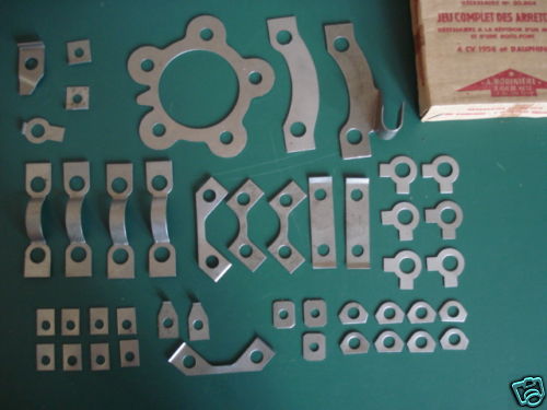

Potreboval by som vyrobiť zaisťovacie podložky na motor a prevodovku.
niekoľko sád.
materiál cca 11320 a pod.
hrúbka cca 0,6-0,8mm
zatiaľ iba zisťujem, či je to reálne. ak to bude mať zmysel, dodám DXF.
pre jednoduchosť výroby by sa mohol spraviť taký list, kde ostanú podložky visieť za malý kúsok a ja si ich odlomím.
technológia laser, vodný lúč, vysekávanie - podľa možností.
Zaisťovacie podložky
tohle je ideální na laser
voda - pomalé drahé
vysekávat - pod nějakých 100 000 ks ekonomický nesmysl
udělej z toho objednávku tohoto typu
podlozka_1.dxf 111 ks
podlozka_2.dxf 222 ks
atd
všechny lasery mají soft, který si umístí pálenou droboť sám podle svého na plochu
jen se zadá počet kusů
nestyď se s počtem, v tomhle případě asi bude cena jednoho ks výpalku celkem zanedbatelná
dej do objednávky alespoň k některým kusům kontrolní rozměr, třeba pr. díry
aby bylo jasno, že je to 8,2mm a ne třeba nějaký přepočet z palců nebo tak něco

Kolega asi myslel vysekávání na vysekávacím stroji. Tam ale oblouky trvají déle, protože se sekají menším průměrem a aproximuje se kruhový tvar, takže hodně úderů. Rovné střihy mohou být zase rychlejší než laser. Ale tohle bych raději nechal vypálit laserem. I když při páru sadách ten cenový rozdíl asi nebude hrát roli.
- Sponzor fora
- Příspěvky: 8477
To odlamování, pokud to nepotřebuješ třeba z obchodních důvodů že bys prodával celou sadu na jednom plechu, je vcelku zbytečné, jen by to kazilo okraj. Ono to popadá pod laser, tam to zametou, nasypou do pytlíku
Ten materiál bude nejspíš S235 (cca 11375), laseráři to znají pod tímhle názvem a tu S235 mají vždycky skladem.

Hlavně Trumatic na vysekávání málokdo má a když už, tak se používá na velké věci z tenkého plechu se spoustou děr, třeba rozvaděče nebo tak a je furt obsazený. Ale je to zase zážitek ten stroj pozorovat při práciJosef píše: ↑20. 2. 2020, 8:14 Kolega asi myslel vysekávání na vysekávacím stroji. Tam ale oblouky trvají déle, protože se sekají menším průměrem a aproximuje se kruhový tvar, takže hodně úderů. Rovné střihy mohou být zase rychlejší než laser. Ale tohle bych raději nechal vypálit laserem. I když při páru sadách ten cenový rozdíl asi nebude hrát roli.
