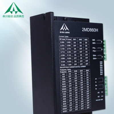

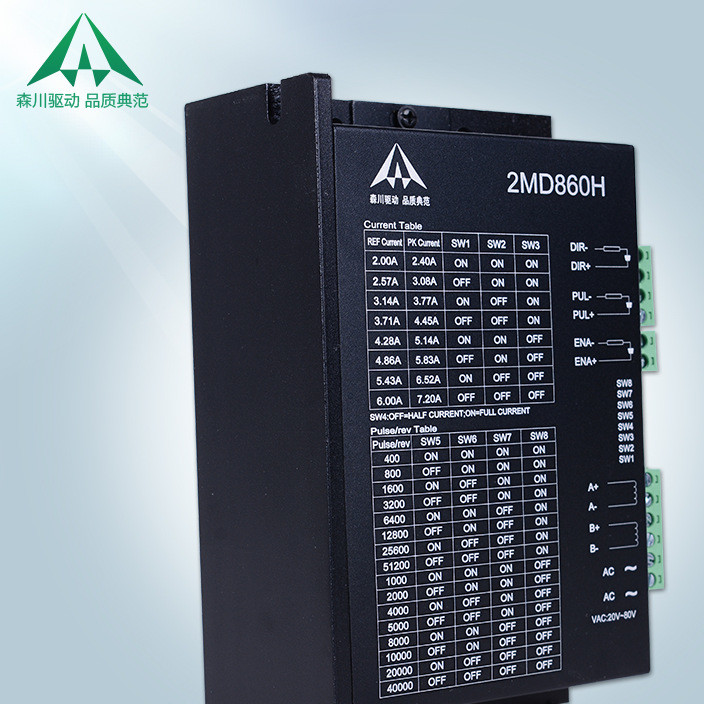

Mohl by mě někdo prosím poradit jak mám vypočítat krok v MACH3, když mám na driveru napsáno a nastaveno 1600 pulse/rev? V příloze je obrázek mého driveru. Děkuji

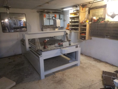

V příloze přikládám několik fotografií stěhování do dílny atd.

pokud máš nastaveno 1600 puls /rev . tak aby se motor otočil o 360 stupnu tam musí dostat těch 1600 pulsů . ted jde o to jaký stoupání má šroub - pokud třeba 4 tak ten počet vyděl 4mi - tudíž zadáš v machu 400. pokud je tam ještě další převod tak ho taky započítáš

Na počet krokov uveď ešte stúpanie guličkového šrubu a krokové motory máš aké?...dvojfázové.... s uhlom kroku.....?

Stoupání mám 10 mm a 5 mm. Měřil jsem šuplérou, ale myslím si že by tam neměla být odchylka. Motory mám tady tyto:https://www.aliexpress.com/i/32794182353.html
Šrouby mám přímo na motoru. Teď jsem to nastavil dle návodu od Packy a dělá mě to elipsu.

pokud ti to dělá elipsu tak máš bud každý šroub jiný osy x a y nebo máš každý driver jinak nastavený . v machu jsi to nastavil pro všechny osy ?

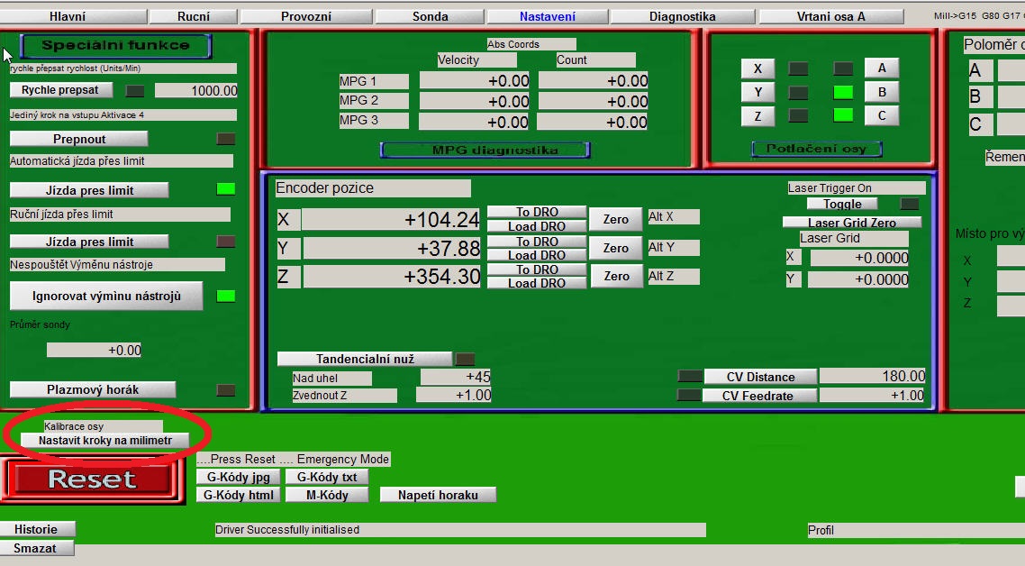

21. 2. 2020, 5:55

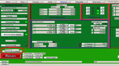

Mach umí že popojedeš dráhu, přesně změříš a on si nastavení vypočítá sám (koukni do návodu)
potraviny
Příspěvky: 1965
Bydliště: Most
21. 2. 2020, 6:19
Najdeš to v nastavení, zakroužkoval jsem ti to.
Vyběhne tabulka, vybereš si osu a zadáš kolik např. 10mm. Pochopíš to hned.

21. 2. 2020, 7:53
Diky, zitra to zkusim. Na prvni routeru (co jsem si skladal) jsem to mel hned nastavene a bez problemu. Tady s tim se trapim.
A ano na X a Y mam jine srouby, mam to nastabeno jinak.

Prodleva u vretena je nastavena a funguje. Dekuji za radu
Nastaveni kroku je taky uz OK, bylo to kvuli moji blbosti a nepozornosti. Protoze na ose X jsem myslel ze je stoupani sroubu 5 mm, ale ten sroub je "dvojty" takze stoupani je 10 mm.

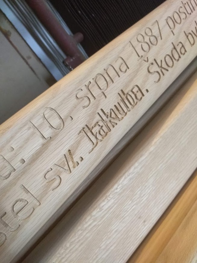

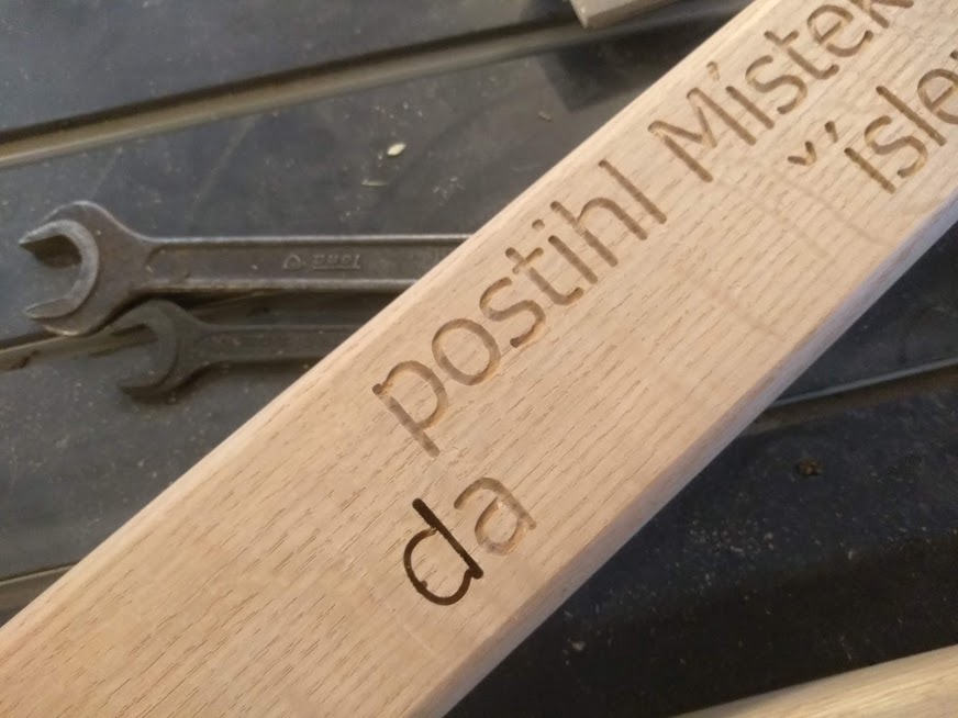

Prosím o radu, dneska jsem frézoval texty do latí na lavičky. První lať v pohodě a u druhé se mě stalo, už jsem 3 latě zkur..l, že mě sjede vřeteno z ničeho nic o cca 20 mm chvilku se to sekne a pokračuje ve frézování. Tím pádem je celá lať úplně na nic. Nemůžete mě někdo poradit co by s tím mohlo být.

skus nastavit v motor tuningu pro osu Z třeba poloviční rychlost , je možné že při rychloposuvu směrem nahoru to ztratí pár kroků a při pohybu dolu to sjede o ty kroky níž . ty tam máš na mach nějaký interpolátor ?

Pokud to na těch 10tkách jede tak v tom problém není , určitě zkuste snížit tu rychlost Zetka a nechte projet ten program naprázdno třeba několikrát .
