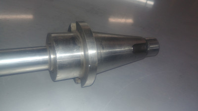

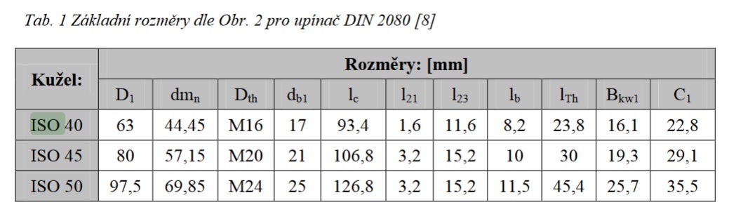

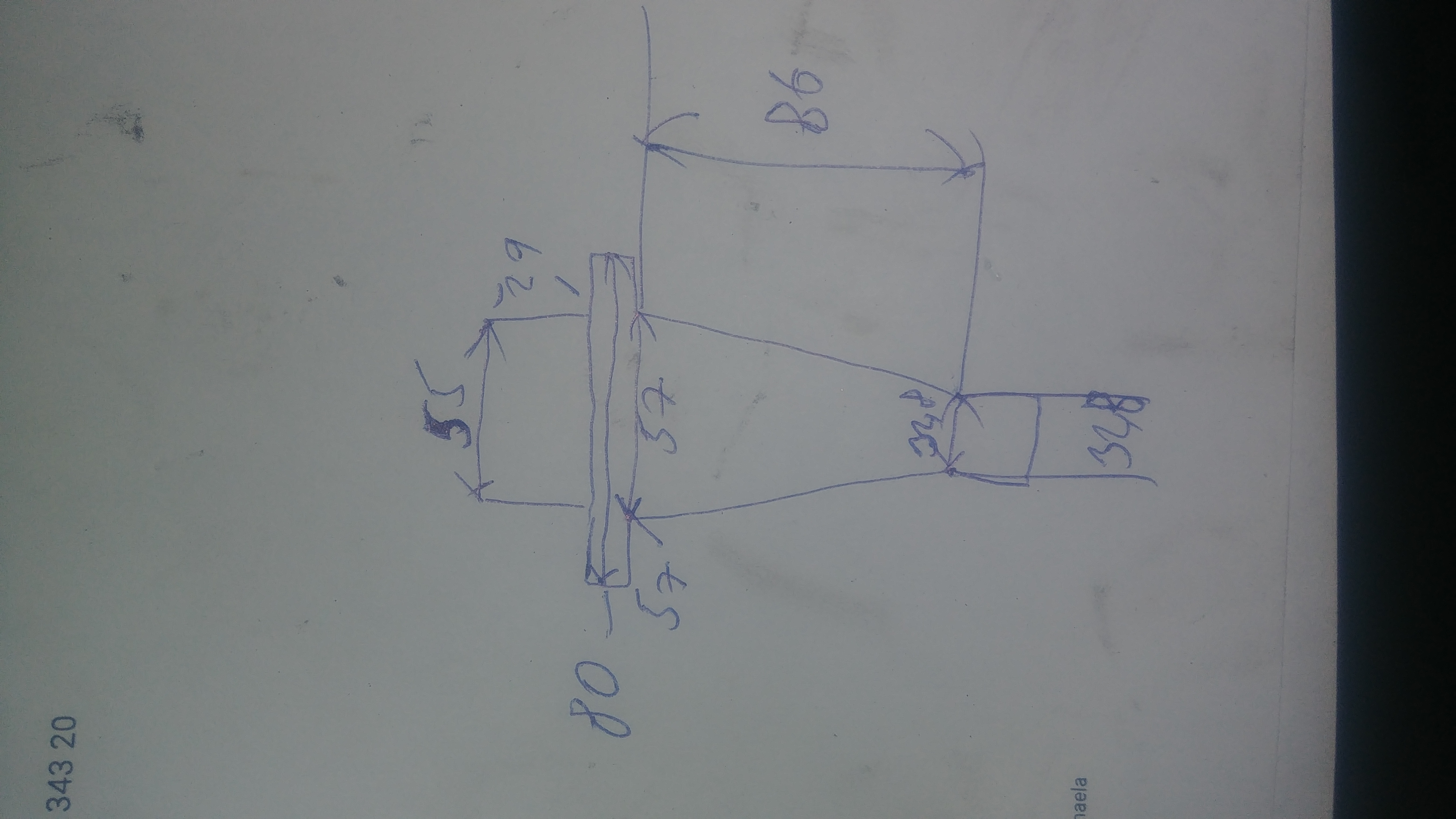

Zdravim nevie niekdo aky je to tip upinaca.kuzela?
gekonko
Příspěvky: 419
23. 2. 2020, 7:12
23. 2. 2020, 7:21

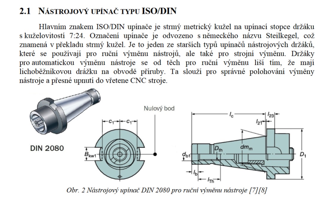

ISO 45...

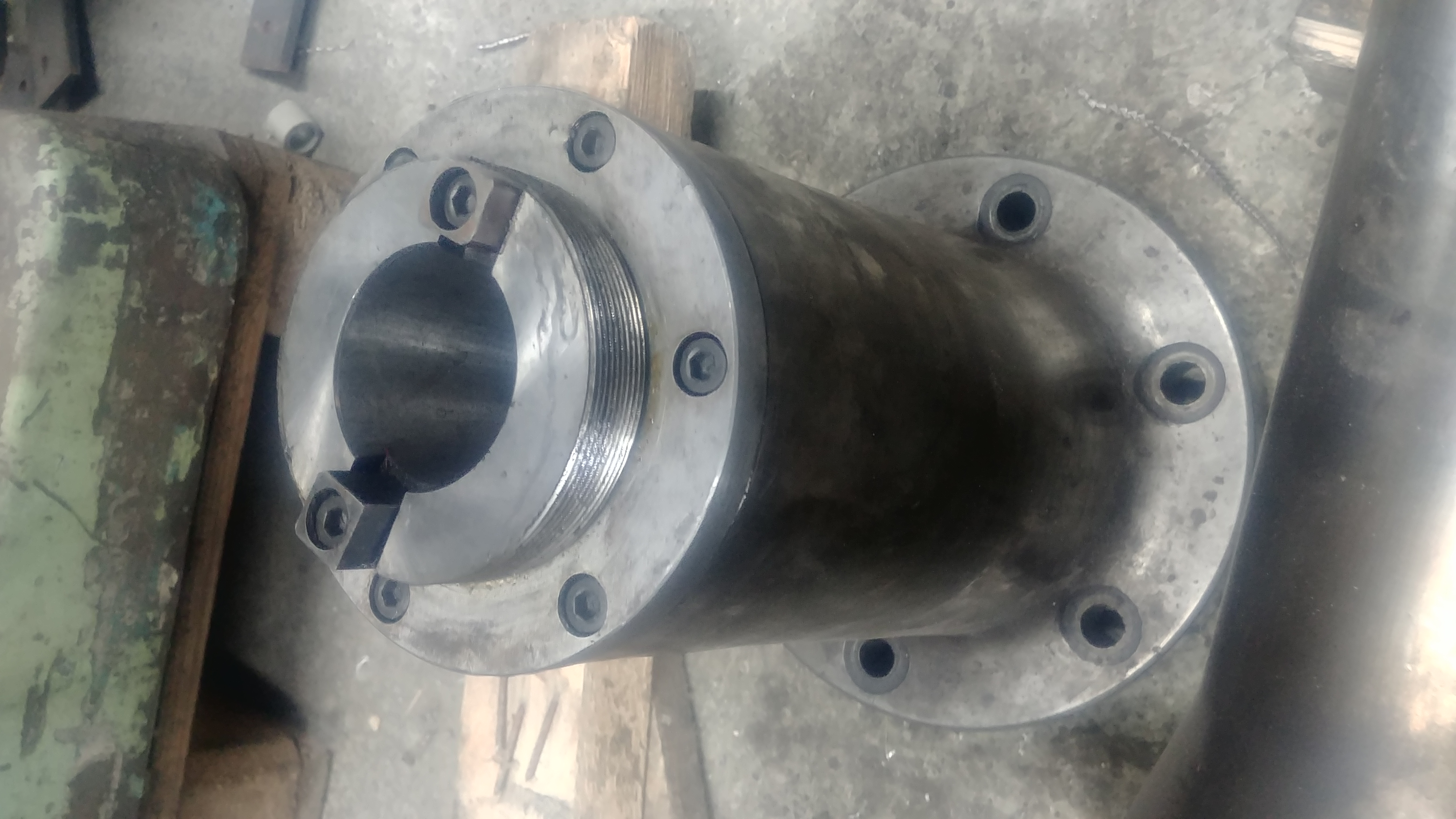

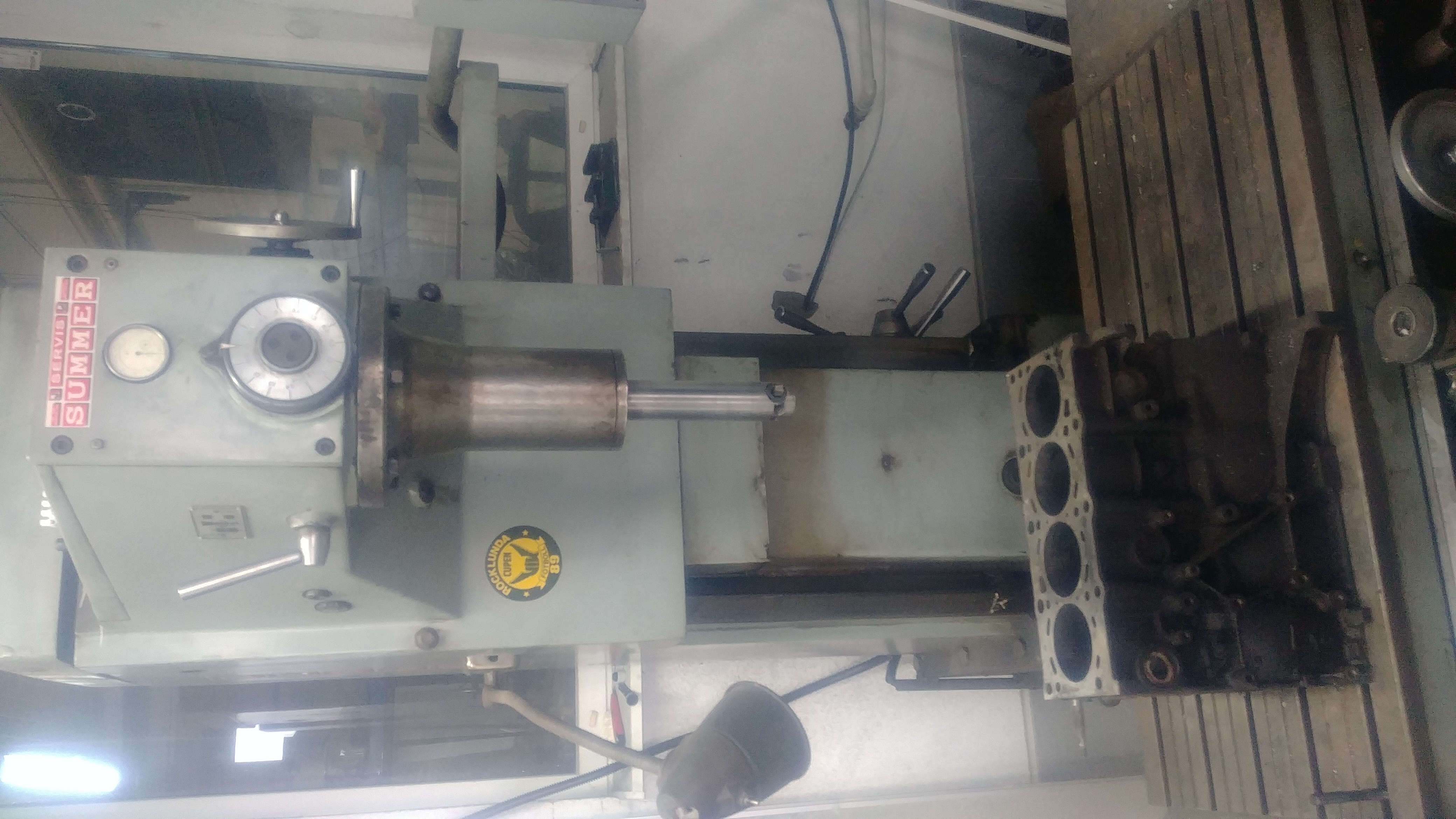

Dakujem tak ze iso 45,to je dost atypicke ci uz sa to moc nepouziva?Na ruskej vyvrtavacke mam take upinanie a len tu jedinu redukciu na MK
Příspěvky: 2741
23. 2. 2020, 9:29

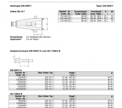

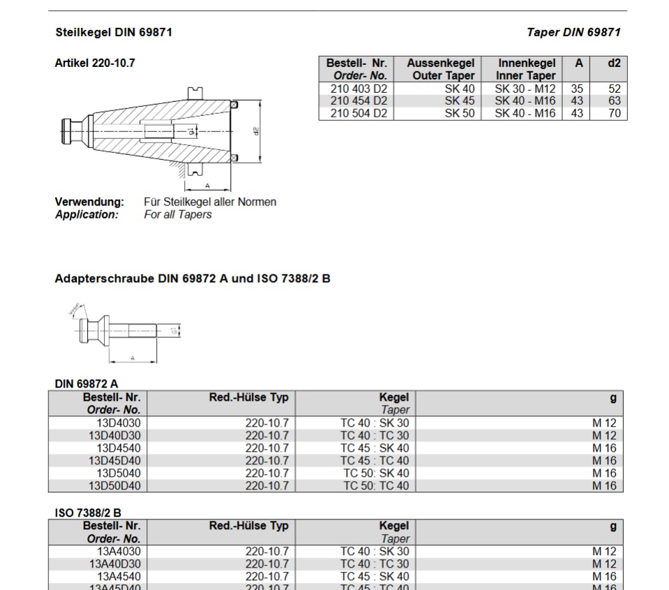

Co to je za vyvrtávačku? Co sehnat redukci na ISO 40?
http://www.herbertwirz.ch/files/Katalog_DIN69871.pdf
str. 20

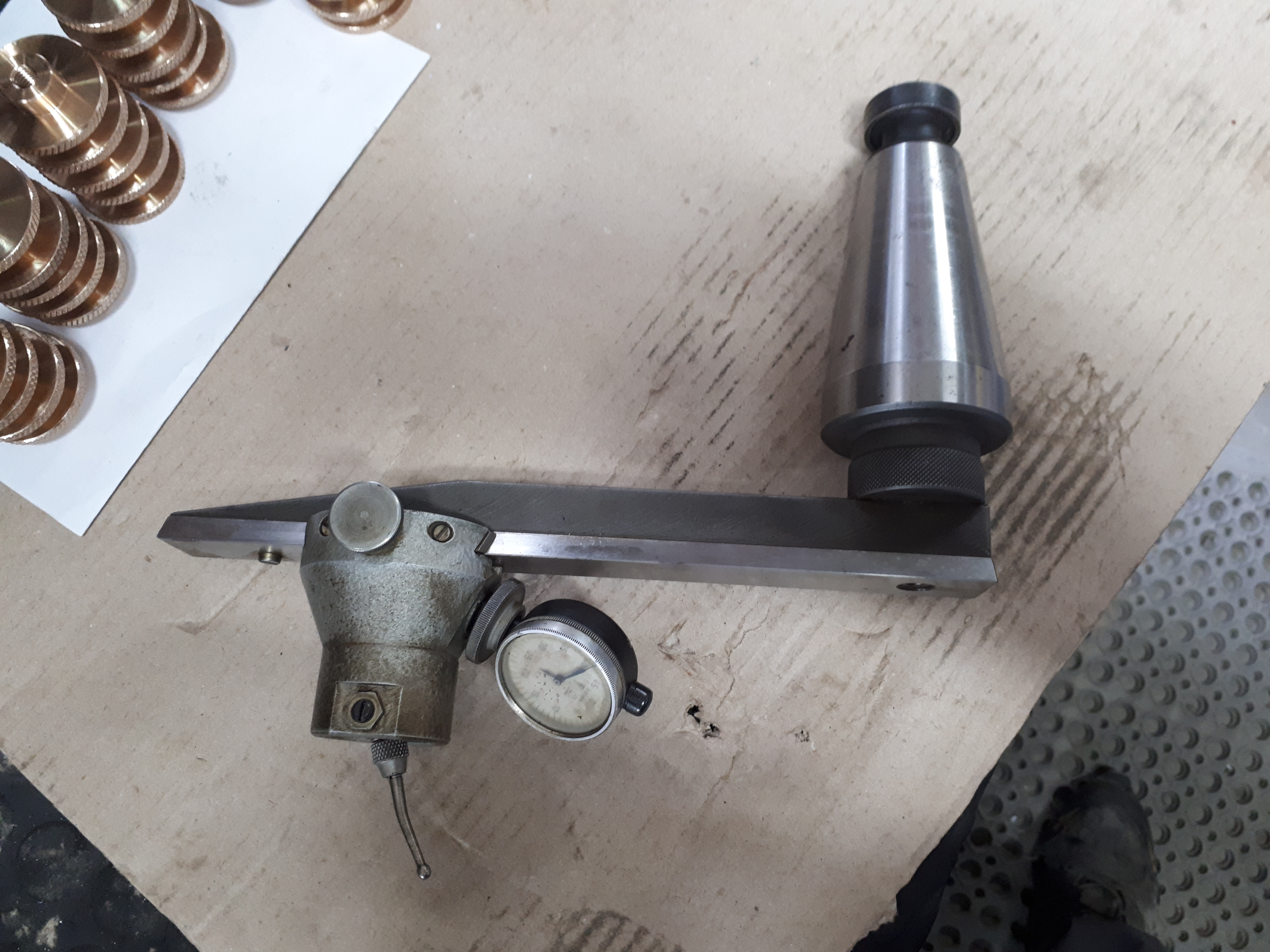

majo477
Příspěvky: 872
24. 2. 2020, 11:08
S iso45 mám centrovací prípravok ak by si chcel
