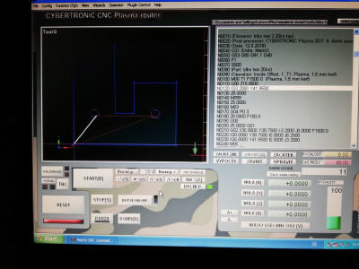

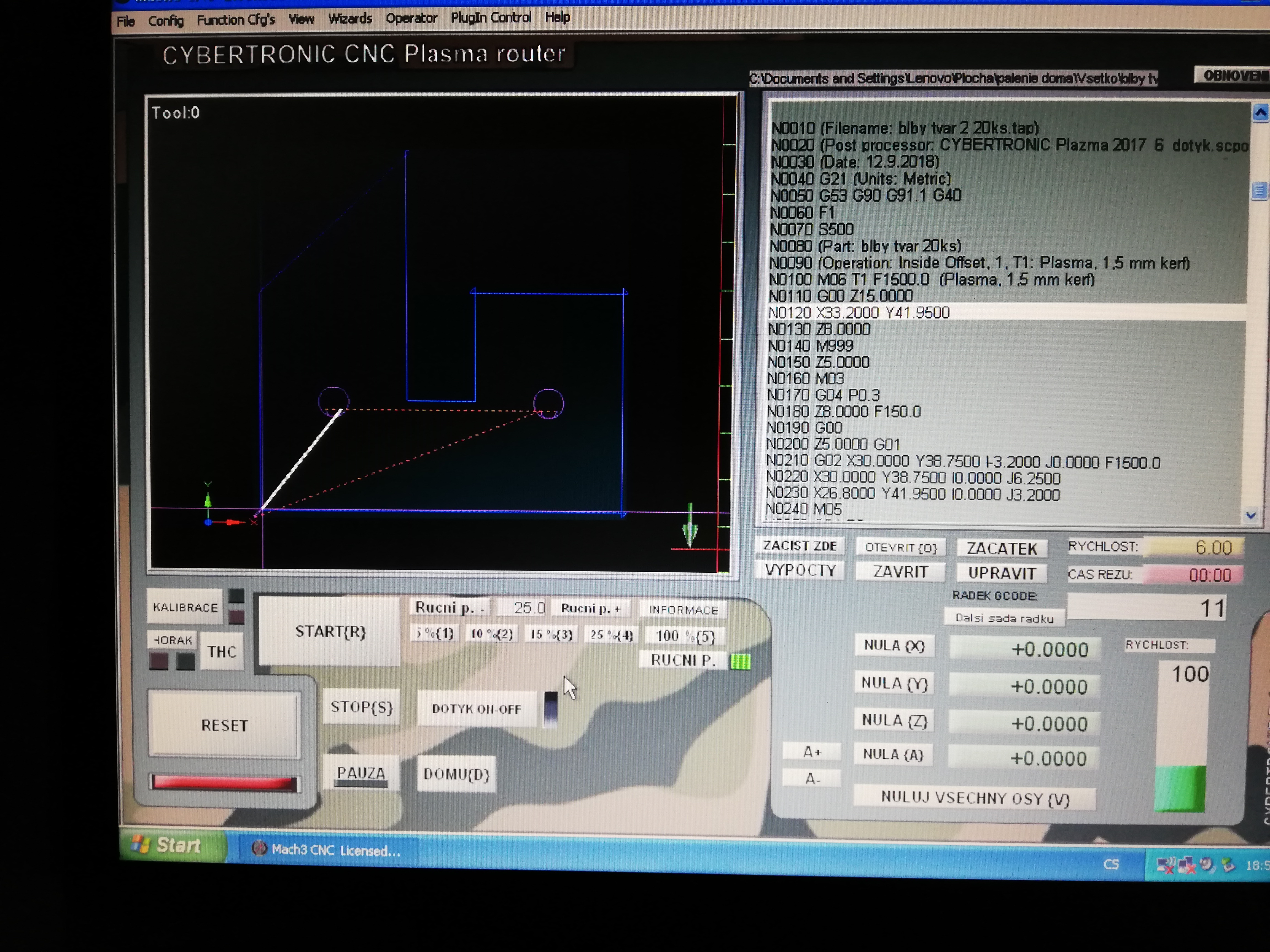

Ahojte, konečne sa mi podarilo kúpiť cnc plazmu :) značka cybertronic 6000x2000 zdroj alfain 101. V počítači boli všetky programy, ktoré ktomu treba a nejaké video návody podľa ktorých som súčiastky nakreslil, keď som ich chcel vyrezať vtedy nastal menší problém :? plazma sa jednoducho nedotkne plechu a nenastaví si výšku rezania. Horák je vo výške cca 10cm po spustení prejde na miesto kde by mal začať rezať horák spustí dole cca o 3cm potom ho nadvihne o 5mm a začne rezať ale od plechu je ešte veľmi ďaleko . Prosím o radu kde som mohol spraviť chybu ďakujem .

to vyzerá na zlé snímanie výšky plechu pred štartom.
musí to mať v ručnom režime dotyk plechu, na nastavenie na štart.
to funguje?

Přesněji vypadá to, že mašina nemá nulové body obrobku min. v Z anebo je špatně udaná délka nástroje tj. je příliš dlouhej.
Hledal bych základní informace o nastavení nulových bodů a tabulky nástrojů třeba takto:

Ahoj , a nemělo by byt to tlačítko dotyk zapnuté ?
Jinak máme také stroj od této firmy a zatím vše v pohodě , mají vlastní hardware na řízení výšky horaku a thc a řízené mechem , prostě to nedostane signál od osy zet ...

Ahoj, Skúšal som to zapnúť ale keď to zapnem tak to bliká a nič to nerobí . Je mozné že niečo nefunguje aj keď stroj má 1 aj pol roka a len 2zakazky boli vypálené na nej podľa mňa chyba bude skôr vo mne :D . Jednoducho kde ho ručne nastavím od tej polohy ho nadvihne o cca 5 mm takže keď horák položím na plech tam ho vynulujem a zapnem start tak ho nadvihne premiestni sa na miesto kde začína rezať tam nastaví výšku ktorú som predtým nastavil potom sa nadvihne o5mm a začne páliť takto som vypálil jeden výpalok celkom dobre ale je to otravné furt to ručne nastavovať .

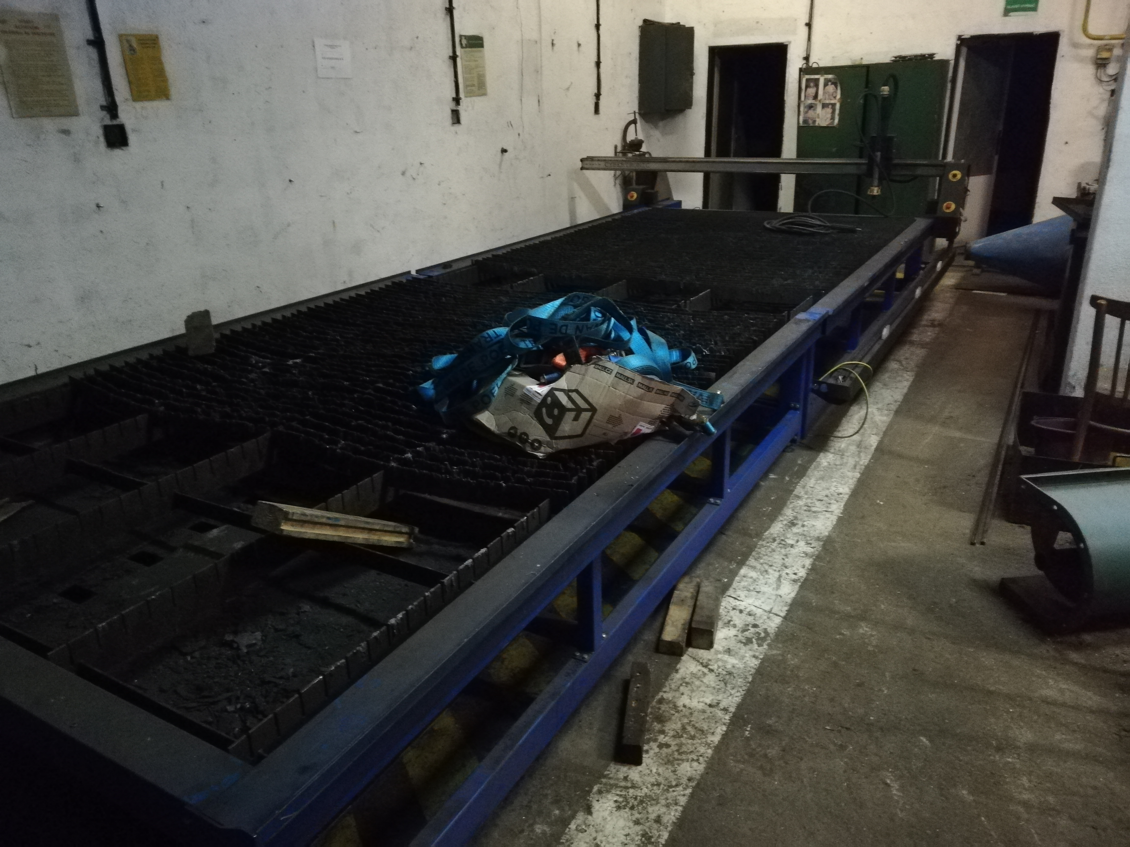

Premiestňoval sa firma skrachovala a stroj predali keď som ho bral vtedy som ho už nevedel odskúšať lebo nebola elektrika a preto bola aj taká nízka cena (5000€) . Bol o to záujem takže je aj to možné že sa vtom niekto hrabal aby sa to nedalo predať .
Asi bude najlepšie keď zoženiem niekoho kto sa vtom vyzná a pozrie sa na to

a pri sťahovaní sa mohol uvoľniť nejaký kontakt a preto táto procedúra prebehne divne.
náznak tam je - zíde to dolu o 3cm.
ako má ten stroj spravené meranie výšky plechu? je tam nejaký snímač?

Sú tam 3 snímače a horák je na pružinách keď sa dotkne horák plechu odtlačí ho od snímačov a nasnímať že sa ho dotkol a potom by sa mal zodvihnúť o požadovanú hodnotu ak to dobre chápem . Thc to má ale ak som dobre čítal tak to thc meria výšku už len počas pálenia a dolaďuje ju.
