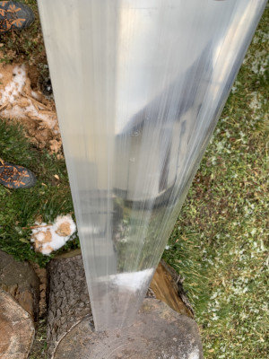

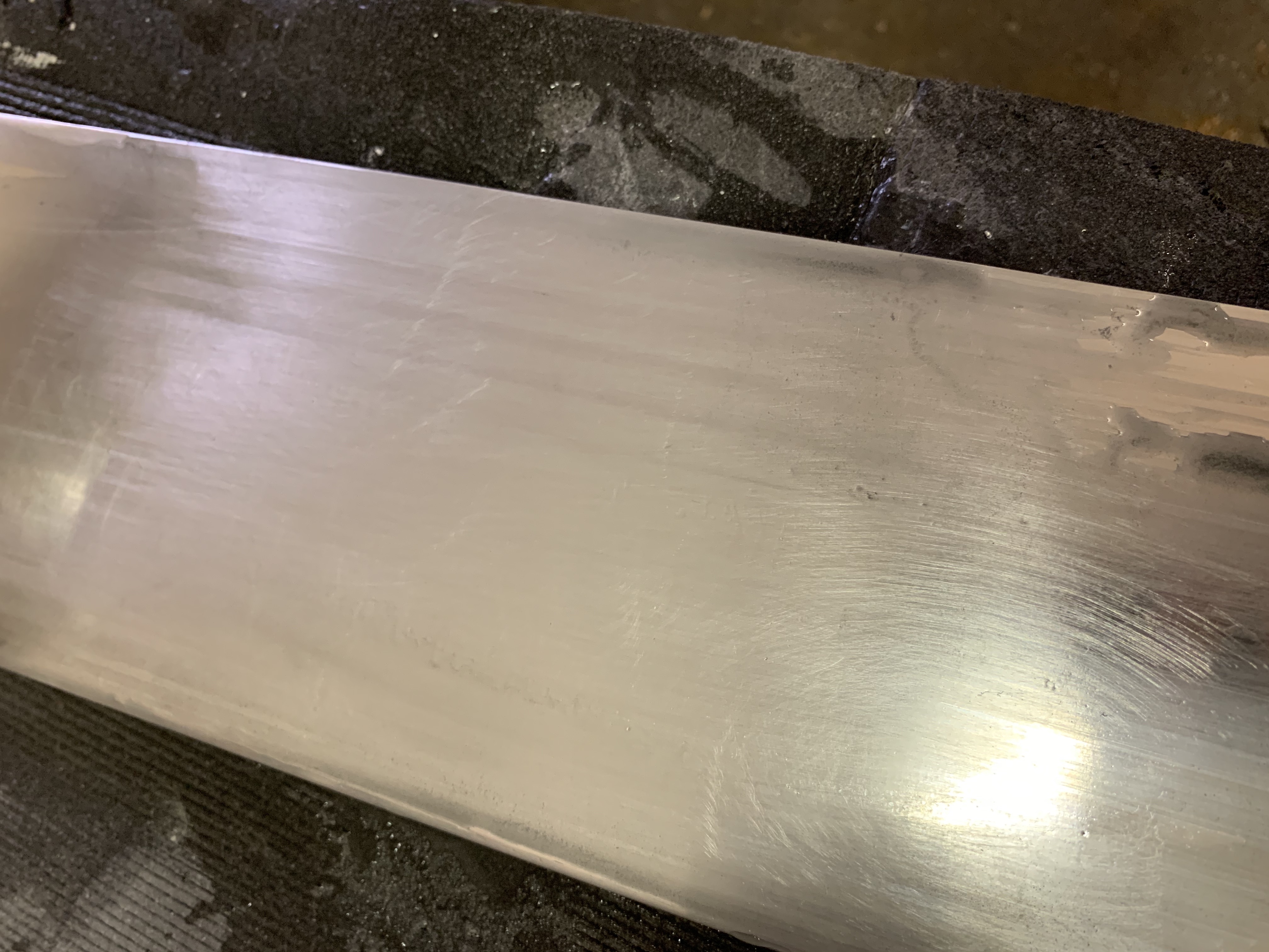

Po extruzi AL profilu jsou na povrchu videt propadla zebra, je to asi mene nez 0.05 ale je to videt, umim to flexou a oscilacni bruskou nebo lestickou(neni nutne lestit, staci mi jednolitu povrch gridd 500 az 800, jde to dal do Eloxu), ale je toho 100x4metry. Nemuzu najit nekoho s necim jako protahovacka,,
nasel jsem jen lidi co lesti Inox, s velkejma pasovejma bruskama, ale nechteji hlinik
elipsa je asi 132x17mm
mate nekdo napad? kontakt, diky Mira
protahovacka na hlinikove profily elipsoveho tvaru??

Vážený kolego,
nerovnosti o kterých hovoříte Vám přebrousí bruska, která je osazena brusnými kartáči. Používají se většinou na duralové plechy v letectví, snad i výrobci nábytku na broušení dýhového nábytku (polotovarů) Zdravím. Libor
