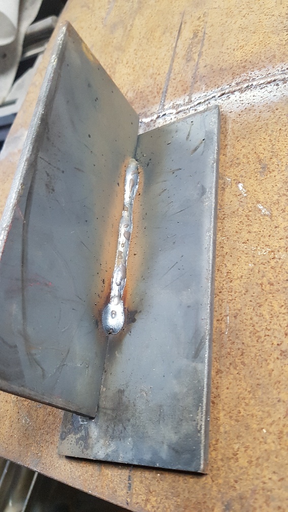

Slíbil jsem že sem dám poznatky ohledně nové svářečky...
Jedná se o Sherman digimig 200 pulse.
Svářečka má synergii a při použití mixu plynu umí i pulse a dual pulse funkci.
celkem mě stála 15000.- včetně dovozu (prodejce to má asi 150km tak mi ji osobně dovezl), v té ceně je svářečka, flaška Ar+CO2 na 200bar, manometr, sprej proti lepení kuliček, 5kg drátu, úhelník se silou 22kg (píšou :) ), nějaké drobnosti jako průvlaky a dýzy, kabel i na elektrodu, průtokoměr plynu na kontrolu přímo na hořáku a magnetický stojánek na hořák.
Co je super tak mašina má dálkové ovládání na hořáku (nastavuje proud, případně tloušťku materiálu).
Fotky nemá smysl posílat, na netu je jich dost.
A k samotnému svařování - nikdy jsem s MIG/MAG nesvařoval a vlastně jsem to ani nikdy neviděl v provozu. Moje zkušenosti jsou pouze s elektrodou a to takové že asi tak 2 krabice rutilek a 2 krabice bazických, takže nic moc...
Přípravu materiálu jsem nijak neřešil, jen u vaření natupo jsem srazil trochu hranu, ale jinak žádné čištění do kovového lesku. Ikdyž materiál je v podstatě nový.
nastavil jsem jen tloušťku materiálu a to bylo vše. Zbytek jsem nechal na svářečce. Na výsledky se můžete kouknout níže. Ale já jsem nad míru spokojen a na domácí svařování bude určitě s rezervou dostačující.
Vůbec první svár po protáhnutí drátu - kouťák na plechu 5mm

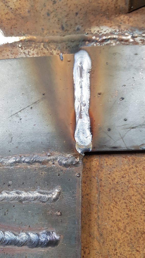

Tupý spoj, stejný plech

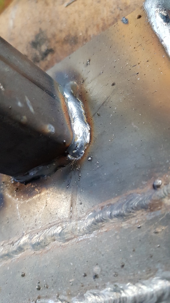

A přivaření jeklu 2mm na plech 5mm
Za mě teda OK (životnost ukáže až čas) a nezbývá než vychytat techniku... ještě trochu cviku a už nebudu muset brousit sváry :)

20. 9. 2020, 7:43
tu 5-ku to provaří dobře zbytek natrénuješ ale i tak jsou sváry celkem úhledné na amatéra uplně v pohodě
