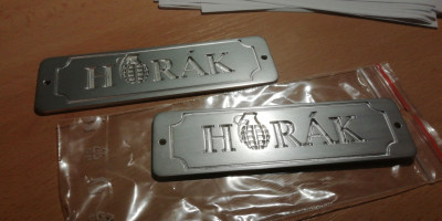

Zdravím všechny, nemá někdo nějakou radu v čem se dá programovat 3D písmo?
Používám SoliCAM ale nepřišel jsem na to jakým způsobem to naprogramovat. Objíždí mi to pouze konturu ve stejné hloubce. Potřeboval bych aby kde je čára tlustší aby nástroj jel hlouběji a naopak. Nemáte někdo zkušenost jak na to?
Díky
Příspěvky: 3815
28. 2. 2020, 10:49
napríklad cut 3d alebo na komplexnejšie práce Aspire.

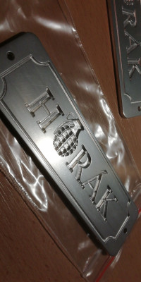

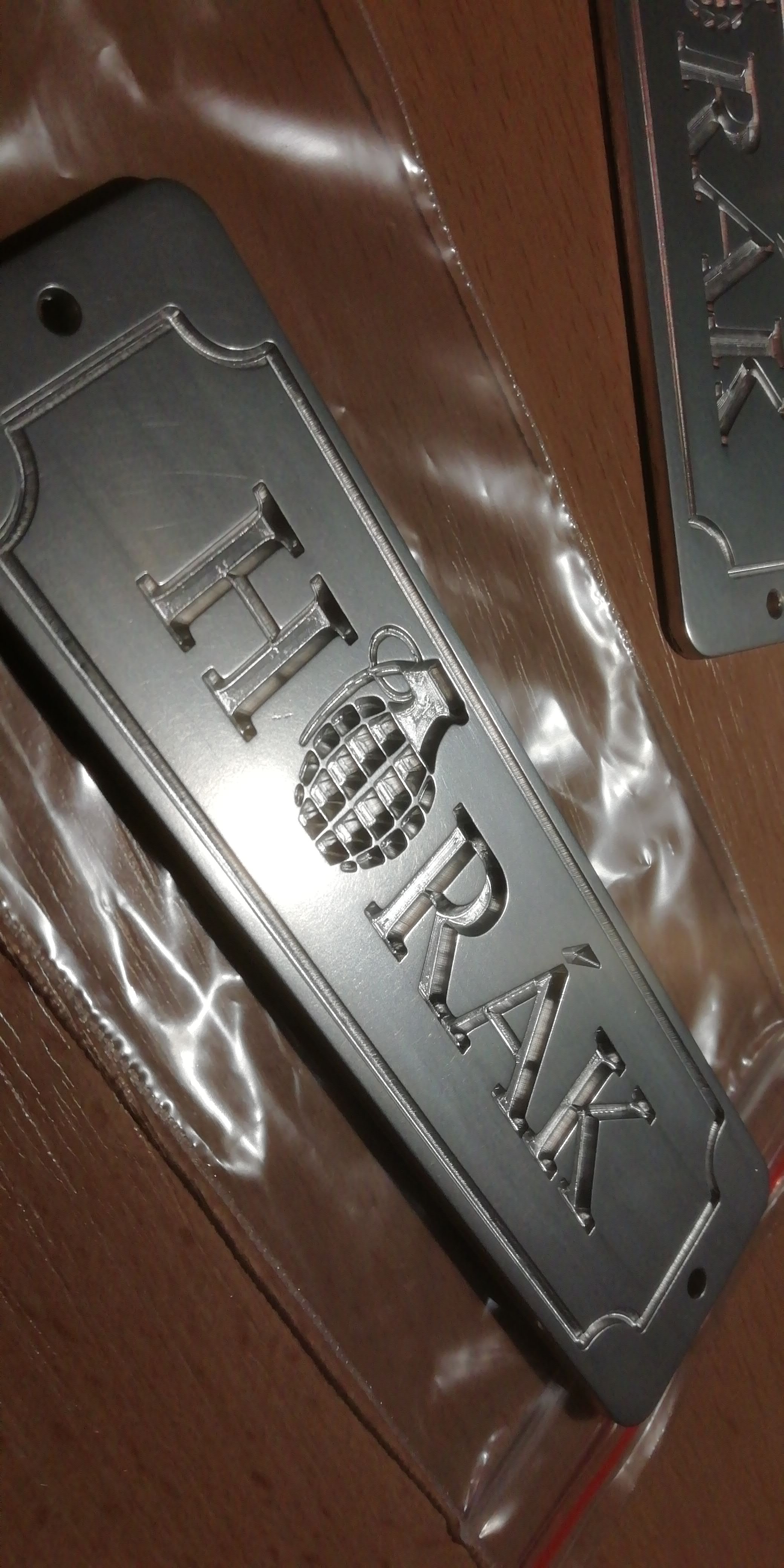

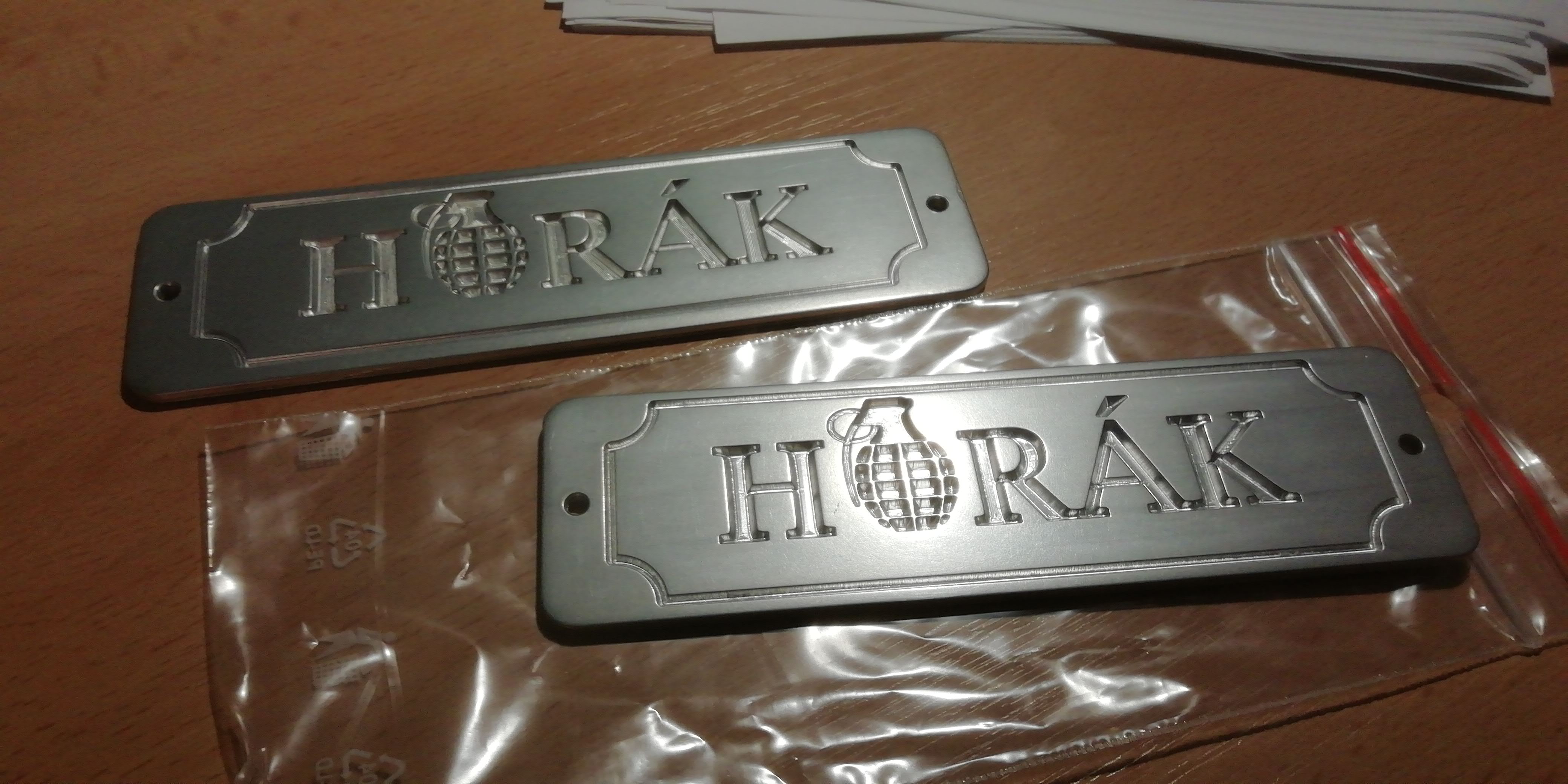

Program Aspire je super, ještě jednou díky. Vše je v češtině takže naučit se v tom dělat jde velice rychle. Navíc je spoustu videí kde je to krok po kroku ukázáno. Přikládám foto pro inspiraci druhým. Jmenovka z AL plechu tl.3mm pro jednoho blázna do zbraní :-) Frézováno 60° frézou.
