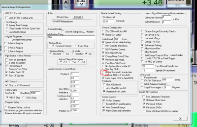

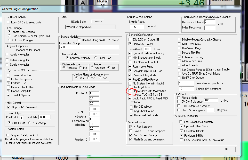

Ahoj, mam postaveny router xy stol pricom na Y mam dva motory (2 drivery, priadena os A k osi Y), kroky, zrychlenia a podobne ide v pohode samozrejme aj pohyb XYZ, koncaky pridelene portom na doske vsetky funkcne, problem nastava pri zadani prikazdu ref all home prva ide do home os Z na snimac ktory pingne clonku dalej o X tiez vsetko bez problemov, zacne sa ale homovat os Y zajde na snimac clonka ho zatieni zastavi a zacne sa tocit motor osi A ktora je priradena osi Y. Nastavenia ako Home slave with Master Axis alebo v skripte zemeny pohyb 2 osi zaroven cez prikaz Refcombination( xx ) som skusal nepomohlo. Dakujem

Ahoj , skus zafajfknout toto..

ako pisem v 1 prispevku uz som to vyskusal.
