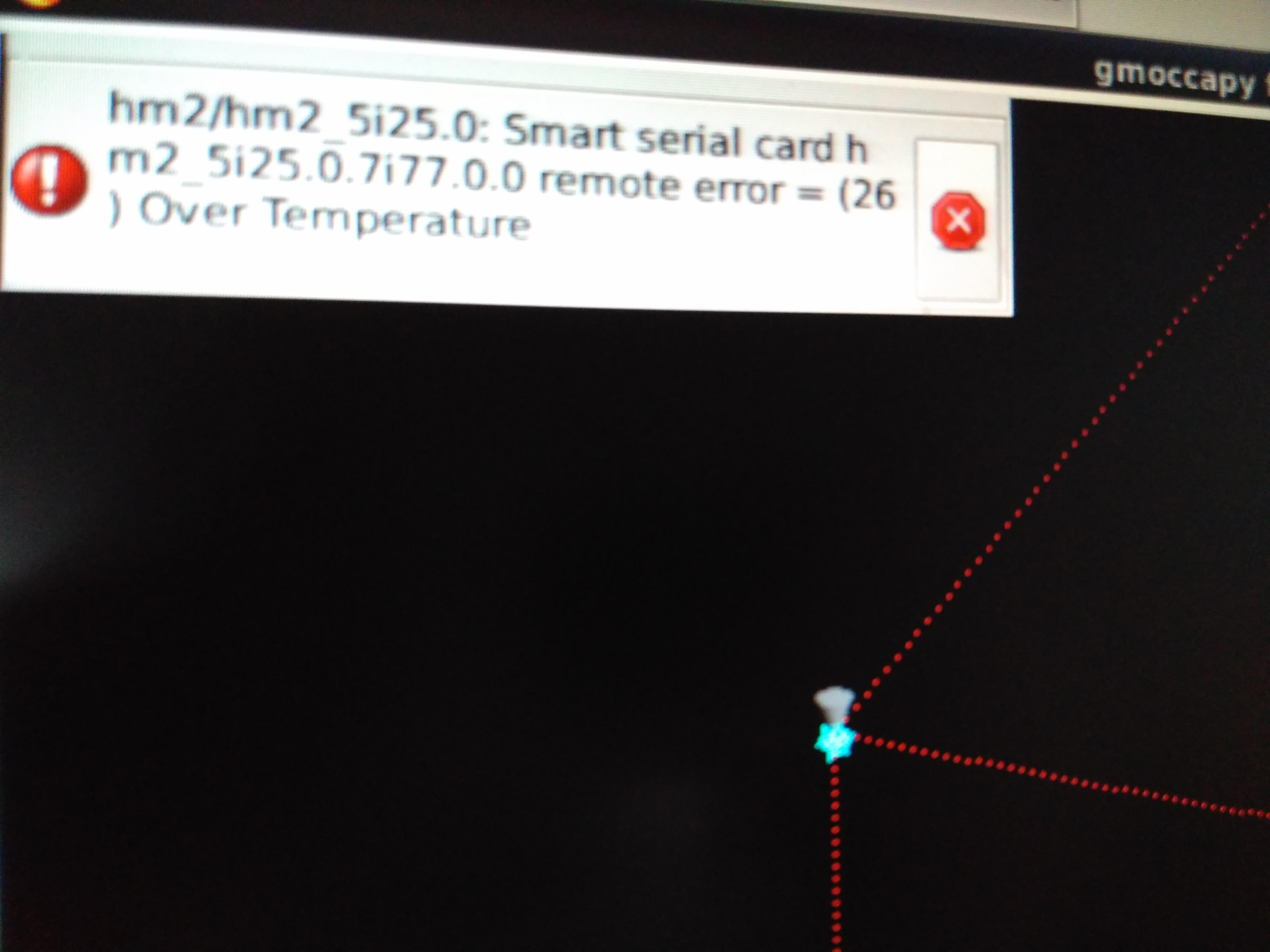

Problém 2:
na mesa karte 7i77 mi nefungujú žiadne vstupy ani výstupy na konektoroch TB7 a TB8 a LEDka CR16 svieti na cerveno a vzdy ked zapnem gmoccapy tak mi vyskoci hlaska overtemperature error ale pritom nic tam nieje prehriate. Ked sme skusili druhu taku istu 7i77 kartu (s tak isto zapojenými jumpermi) tak ta funguje normalne. Moze tam byt vadny nejaky svab ktory ma na strarosti strazenie teploty ? Napisal som uz aj do mesi v USA a cakam co mi odpovedia .

od lukin1156
Ohledně té 7i77 se musím Michala zastat, rozcházel jsem mu to já.
Karta nám blbnula takhle hned od začátku. Zkoušel jsem znovu dělat flash ale bez výsledku.
Potom jsem vytáhl z mašiny kartu, připojil a fungovala bez problémů.
Po lehkém googlení se tato chyba už párkrát objevila- vždy to byla vada výrobce.
To že MESA není blbuvzdorná bych netvrdil. Všechny IO vstupy/výstupy jsou chráněné, při špatném nastavení jumperů začne kouřit jumper (osobní zkušenost ze začátků :D

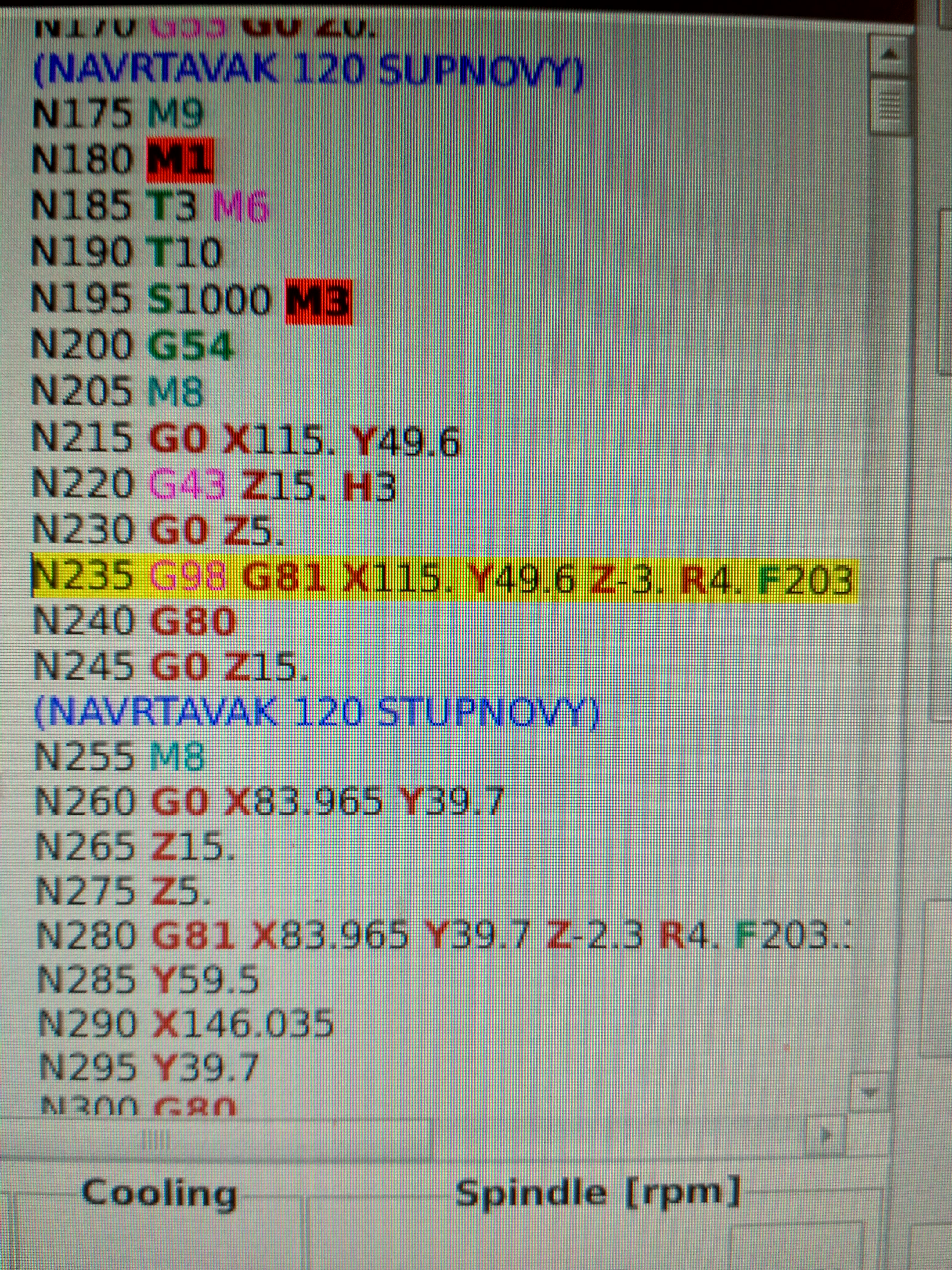

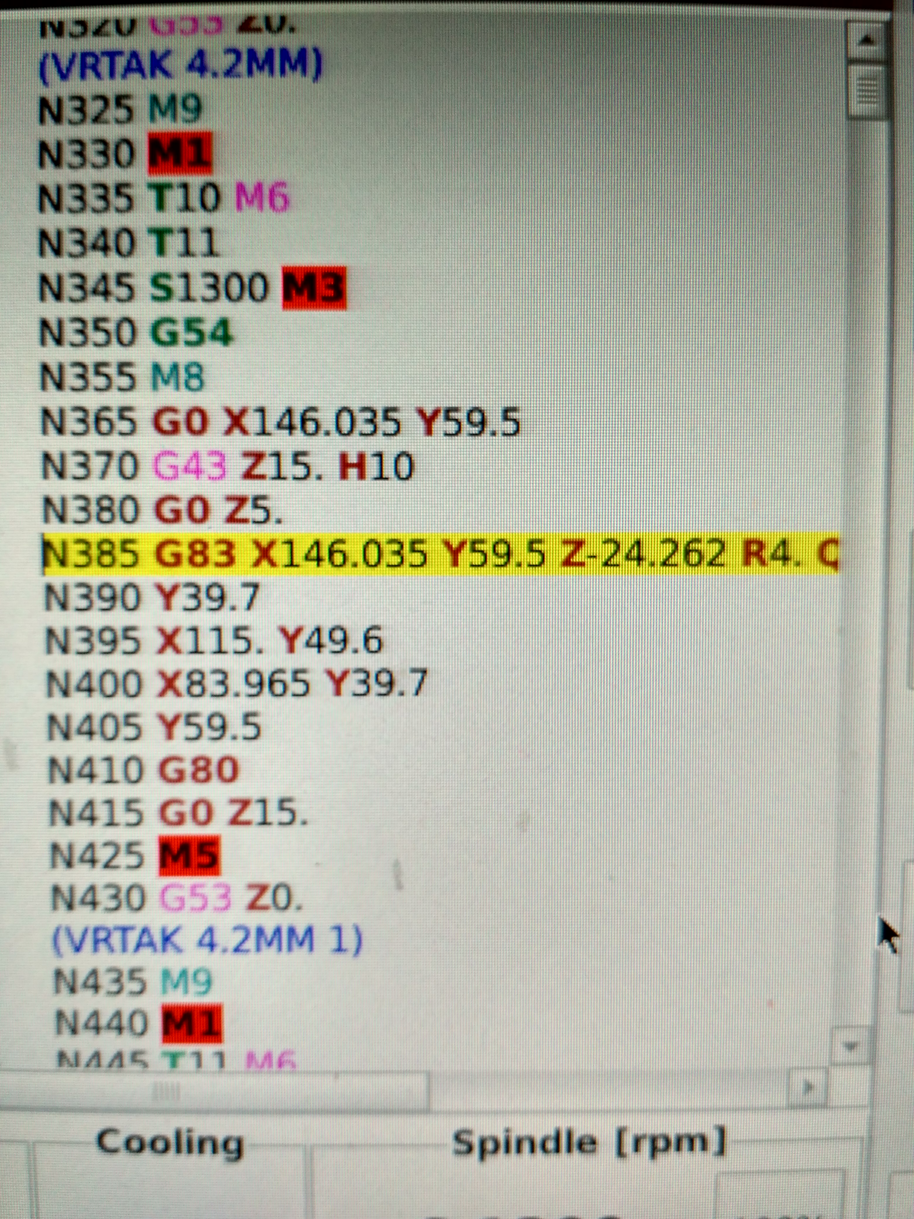

Počas frézovania zastavuje program
Napsal: 21. 6. 2020, 7:03
od misob
Neviete mi náhodou poradiť prečo mi počas frézovania zastavuje program ?
Vždy keď vymením nástroj a potvrdím že som ho vymenil tak nástroj zíde dole ku obrobku, pustí sa vreteno aj chladenie, ale stroj stojí a nefrézuje.
Ale niekedy sa stroj zastaví aj uprostred frézovania na riadku kde sú iba súradnice x y z .
Vždy to zastavuje na tých istých riadkoch.
Jediný spôsob ako pokračovať vo frézovaní je že musím dať pauzu a zastaviť vreteno (samozrejme že vreteno potom zas pustím ak niečo frézujem a nie len tak na skúšku do vzduchu) a potom zruším pauzu a frézuje to ďalej.
Nechápem prečo to zastavuje a nechápem ako s tým súvisí vreteno.
Môže to zastavovať lebo to nestíha spracovávať program a presúvať sa na nové x y z súradnice ?
Prečo to ale zastaví aj vždy po výmene nástroja ?
Poruchovú hlášku to nevyhadzuje žiadnu.
Prikladám aj nejaké fotky programu kde to zastavuje.

Re: Linuxcnc + mesa5i25 + mesa7i77 Pomoc u mňa
Napsal: 21. 6. 2020, 7:20
od robokop
Jak mas poreseny signal spindle on speed?
Jak feed override?
