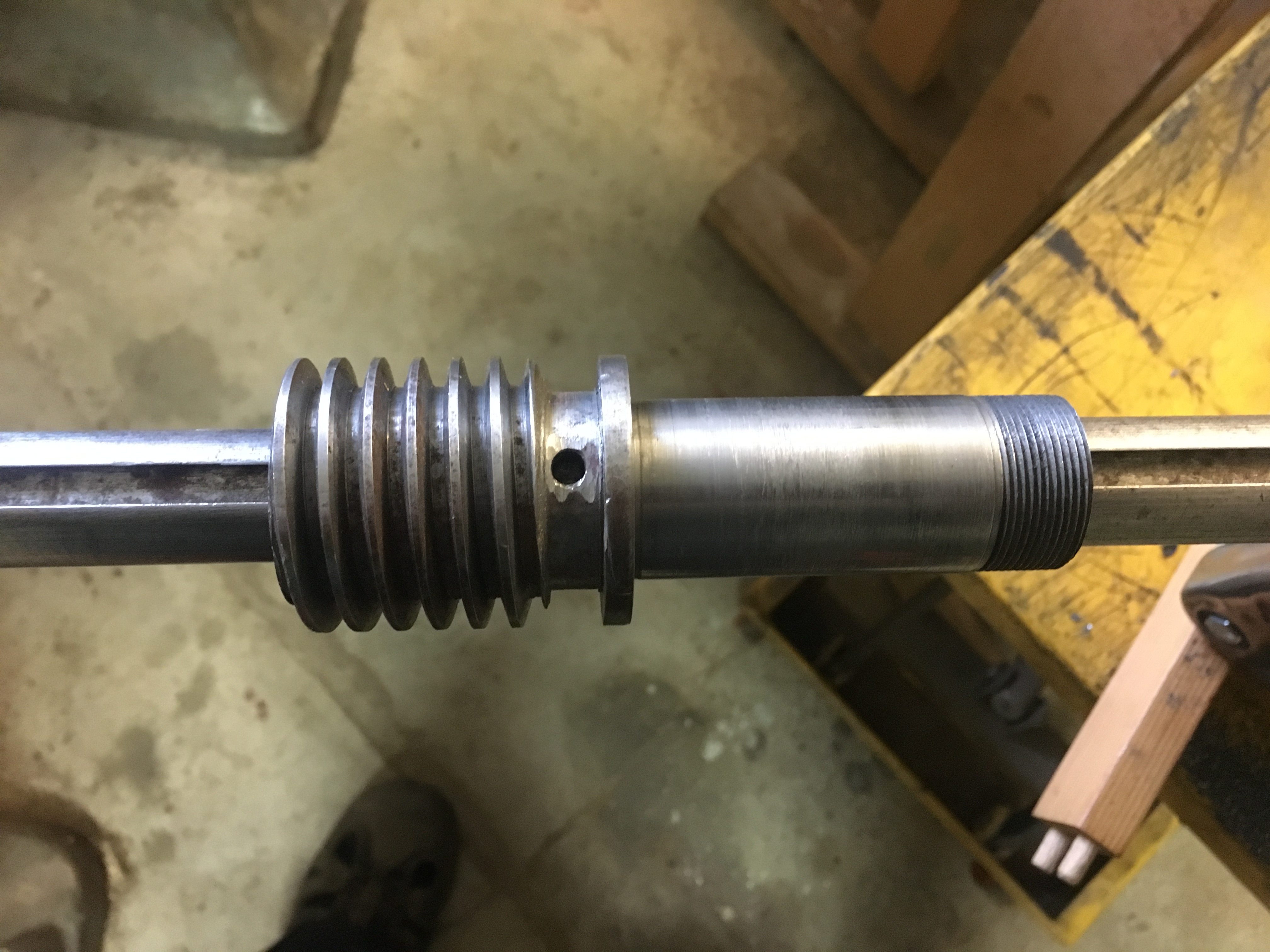

Dobrý den, opovážil jsem se vloudit mezi společnost odborníků. A jejikož mi došly nápady. zkouším se podělit zde na Vašem fóru se svým případem. Mám starý soustruh a nefunguje pohon suportu. Oč jde. Ze skříňky na levé straně vychází dvě tyčky, jedna se závitem a jedna s drážkou a právě ta s drážkou( 6mm) má otáčet se šnekem, který je na ní volně posuvný. ve šneku je (nebo byl jen ustřižený kolíček (5mm). Nevěděl by někdo prosím Vás, jestli tam má být nějaké pero nebo něco, opravdu nemám tušení. Ve šneku žádná drážka není Zkusím sem dát obrázek. Děkuji.

Pokud se má šnek po vodící tyči posouvat a zároveň otáčet, jako že určitě má a není tam drážka pro pero tak se pravděpodobně síla přenáší právě přes ten ustřižený kolíček, který jezdí v drážce vodící tyče.

On sa ten kolík aj volá strižný kolík. Jednak slúži na prenos točivého momentu a zároveň vykonáva funkciu poistky pri preťažení - strihne sa a tým ochráni zvyšok ústrojenstva pred zničením. Daj tam druhý a bude to fungovať. A pre istotu predtým prekontroluj, či niečo nebráni otáčaniu toho šneku v posuvovej skrini.

Asi to tak bude, ale pro jistotu - jakou šířku má ta drážka?

Píše: drážka 6, kolíček 5mm. Třeba je to schválně a osazený kolíček se vládal zevnitř, aby nevypadával :roll:

Jsem si nevšim :oops: Taky by tam mohlo být pero nebo spíš takový kámen chycený kolíčkem, aby se samotný kolíček hned neodřel.

ještě drobnost - ten kolíček by měl být z nějaký měkoty (automatovka), právě proto aby se snadno ustřihnul a fungoval jako pojistka

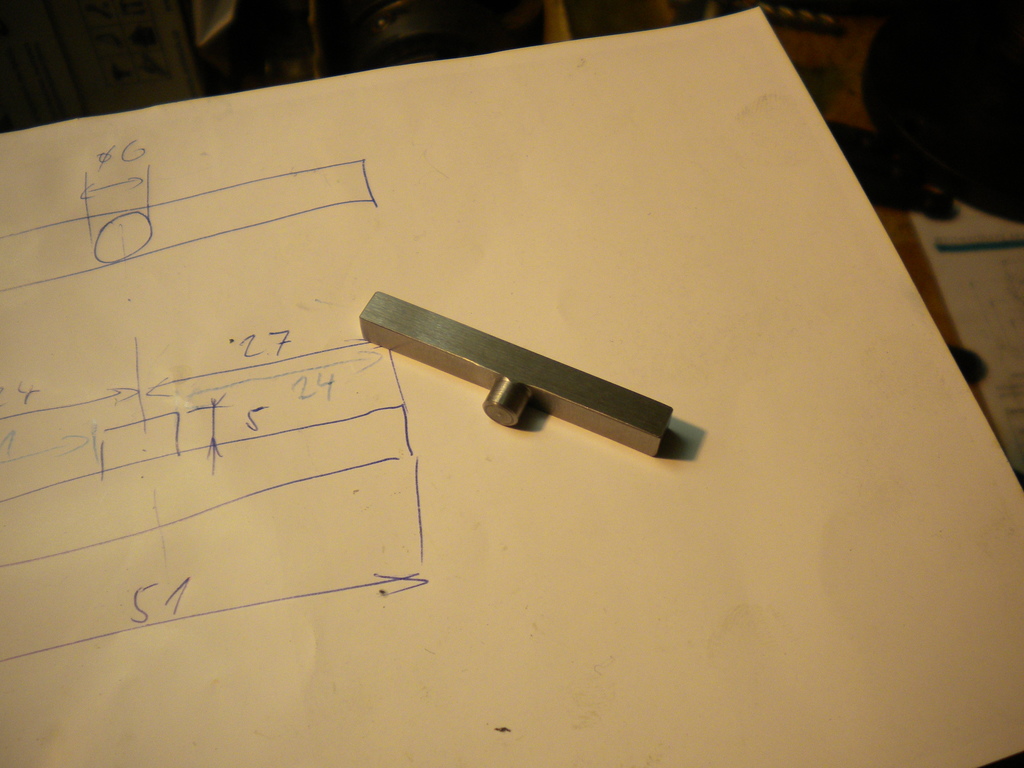

měl by tam být vložený takový "perokolík" jako mají v vřetenu třeba Schaubliny, Aciery a další mašiny - pro kleštinu. Ofrézuješ si kus čtyřhranu a pak ho v čtyřpakně odtočís do toho kolíku. Snížíš hlavu, hotovo. Zevnitř vetkneš, zavedeš špindli, práce na 15 minut.
download/file.php?id=119110&mode=view
Jo a tu hlavu by to mělo mít delší, aby to neničilo tu drážku - jako je to třeba u F1.
A není to měkký - obvykle je to zlepšený - takže třeba z QT nebo alespoň z bývalého držáku pájeného nože (je obvykle 11700, taky tak nějak zlepšná)

Tyhle pera s čepem dělám v rámci oprav strojů celkem často.

Vážení, jsem velice překvapen z tolika pomocných příspěvků. Jste moc hodní, děkuji. Právě použít jenom kolíček jsem neuvažoval. Něktéré stroje mají tu drážku v tom šroubu a kolíček by asi? mohl do závitu (se pokazit) :oops: Berči
