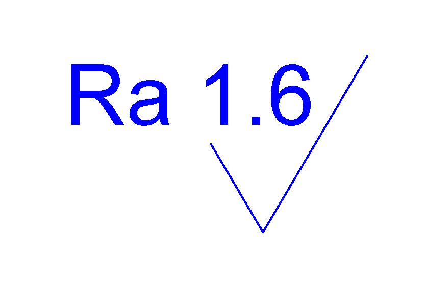

Celý život používám značku drsnosti takhle

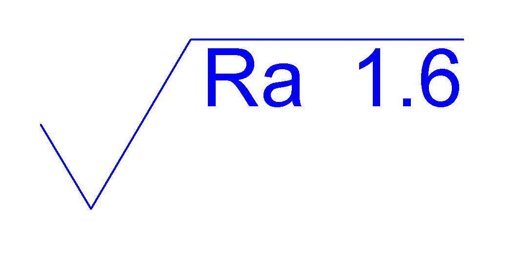

ale teď jsem se dozvěděl, ža aktuálně se to na strojárně v technickém kreslení vyžaduje takhle
Kdy se to změnilo? Nebo se to nikdy nezměnilo a já to dělám celý život špatně? Víte někdo? :)

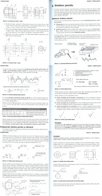

Změnilo se to a dobře je to popsáno a vysvětleno zde https://knihy.abz.cz/prodej/technicke-kresleni-4
Mám ale dojem, že i ta 1. uvedená varianta pro nějaký případ možná platí. Pokud se nikdo neozve, pokusím se to v té knížce dohledat.

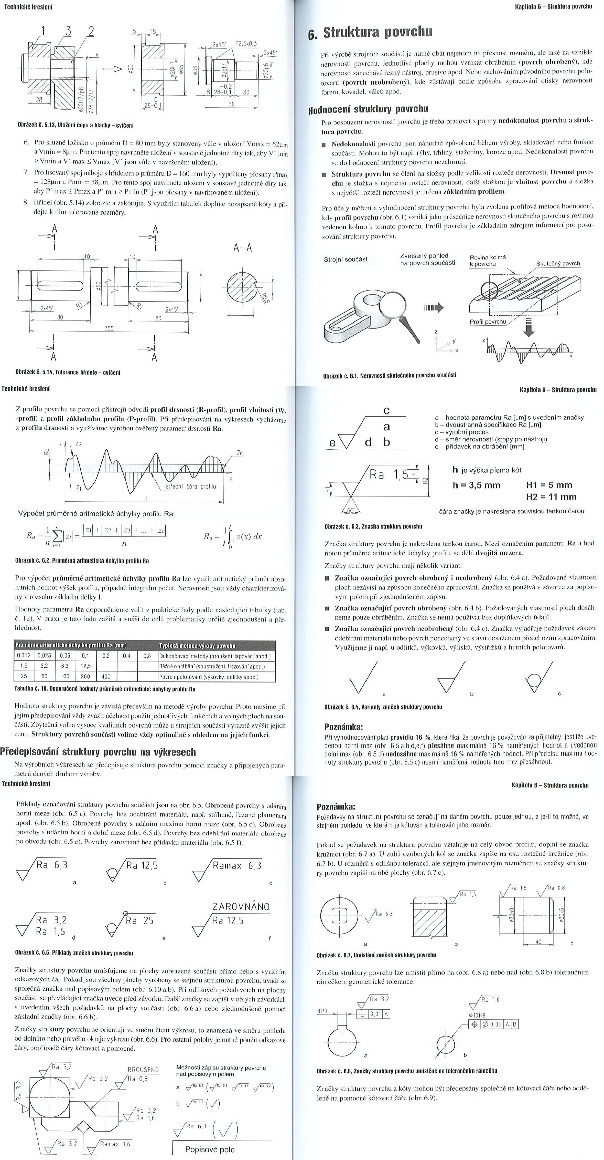

tak takhle
Příspěvky: 8450
8. 3. 2020, 7:47
Díky :-)

Změnilo se to někdy asi po roce 2000.
V knižce technického kreslení z roku 2003 jsem to už měl.
A na škole jsem se to 2006 učil, že to bylo změno nedavno.
A tak možna omyl:
Je to dle normy ISO 1302:1992 viz zde http://fei1.vsb.cz/kat410/studium/studi ... ovrchu.pdf
Ale ta by měla být nahrazena ISO 1302:2002
viz zde: https://www.iso.org/standard/5883.html
A tam už je nové značení: http://triblab.teipir.gr/files/Machiner ... tation.pdf

Já pořád používám starý značení nad značkou bez Ra. Kdo má mozek, ten pochopí, jakou drsnost povrchu chci. Rz má jinou číselnou řadu. Ještě se mi nestalo, že by to po mě chtěl někdo opravit.
Občas se mi do ruky dostanou nové zahraniční výkresy, kde je dsnost vyjádřena ještě počtem trojúhelníků. A to se u nás přestalo používat někdy v šedesátých letech. Každý podnik má svoje konstrukční zvyklosti podle kterých jede a tyhle akademický novoty se moc neřeší.
