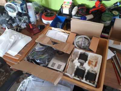

pred rokmi som kupil KIT 4 axis z caucau (china :oops: )

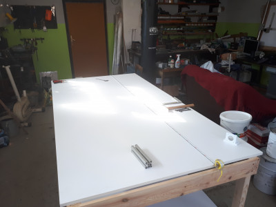

"Stoliik"
"Stoliik"
"Stoliik"
Cauchinacau (nema 23 1.8)
Caucau
Caucau

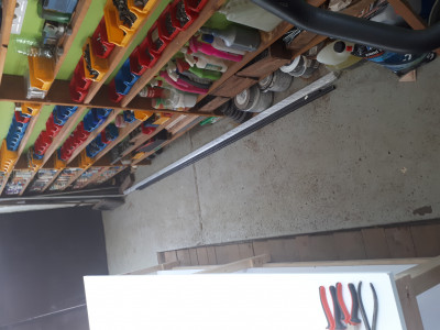

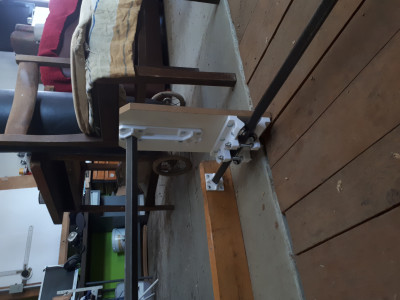

Vedenie 20x20x2mm 2500mm
Vedenie Y + Z
Vedenie Y + Z
Rad by som pouzil ozubene pasi na Y (2×5m), na X (1x1.2m) a Z trapezovu tyc 200mm..

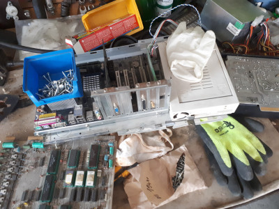

Pripravenu mam ppc masinu o neskutocnej vahe 1GHz (sa mi zda ze to bolo odporucanie pre Mach3 (zato som to kupil :/ ))
PC di tutti
PC di tutti

FYI: ono sa z toho strielat nebude. Na zaciatok staci preglejka :D (casom mozno viac (ziadne velke oci (vzhladom na pouzite suciastky/materiali)))

Neprohne se ten jekl 20x20x2mm na té délce už jen svou vlastní váhou?
Jestli se chceš vyhnout krutému zklamání tak se zamysli nad variantou osadit tam misto vřetena polovodičový laser. S tím to fungovat bude.

Mex píše: 9. 3. 2020, 3:45 Neprohne se ten jekl 20x20x2mm na té délce už jen svou vlastní váhou?
Otázkou je, jestli k něčemu uživíš tak obrovský laser.
Sklamania mam rad :D
..s nejakym prehybom pocitam (aj ked to je na kant (takze c2)) ..ale stretol som sa so software-ovym riesenim kde sa previs da odburat jeho zapocitanim do pohybu.. vela to snad nebude..
Cela ta konzola (X a Z) by mala mat max 7kg no rozlozena na cca 15cm.. nasiel som kalkulacky na "pevnost/tuhost/ohyb materialov" nejak to vyslo pod 1 mili (pri AL, no mam aj prof valcovany ocelovy).. no podopriet (koleckom, valcekom,..) to este stale mozem skusiit..

To, že se jekl prohne vlastní váhou nebylo myšleno tak, že tím pádem tam bude odchylka v rozměru. Bylo to napsáno jako zdůraznění toho, že je to naprosto nepoužitelné řešení pro daný účel.
Při obrábění vznikají velké síly, které tu tvou konstrukci rozklepou jako mokrého jorkšíra.

Ale abych si jen neutahoval, tak vážně.
Nejde o to že to nebude tuhé a bude se to klepat, ale bude to žrát nástroje jak kulomet.
Takže frézování (pokud to co by se dělo můžeme tak vůbec nazvat) by znamenalo že na jeden výrobek spotřebuješ několik nástrojů bratru za pár stovek (běžně jeden a bude pořád OK, pro porovnání) A bavím se tak od 5mm víš, menší by to asi neustáli vůbec.
Pořiď si podepřené tyče, je to vlastně jediný rozumný, a stále hodně levný způsob, jak to v téhle délce nějak ustát.
