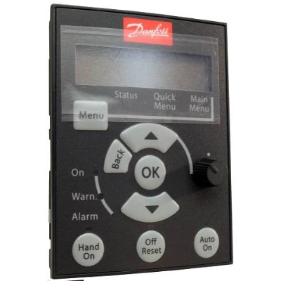

koupím ovládací panel měniče danfos
kenybz
Příspěvky: 3386
11. 3. 2020, 6:00
klidně i použitý typ viz foto
panel měniče.jpg (37.72 KiB) Zobrazeno 2108 x
Naposledy upravil(a) kenybz dne 11. 3. 2020, 8:21, celkem upraveno 1 x.
kenybz
Příspěvky: 3386
11. 3. 2020, 6:24
panel má označení LCP 11 a LCP12 ten je s potenciometrem

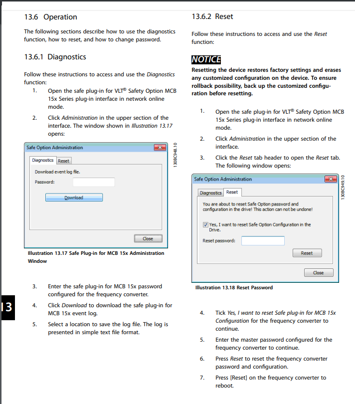

nezná někdo jak se tento měnič resetuje do továrního nastavení bez panelu? potřebuju ho vyzkoušet po opravě a pak si k němu klidně koupím panel nový
Příspěvky: 9633
11. 3. 2020, 11:04
Možná přes RS485:
kenybz
Příspěvky: 3386
11. 3. 2020, 11:36
přez rozhraní by to mělo jít.
v návodu není popsaný reset přez terminál a nebo pomocí klemy u některých měníčů se propojí svorka reset měnič se pak zapne a dojde k resetu do továrního nastavení
tu je návod k tomuto měniči
http://files.danfoss.com/download/Drives/MG02C548.pdf
Příspěvky: 9633
11. 3. 2020, 12:09
3.1.1 Programování pomocí softwaru MCT-10 Set-up Software
měnič kmitočtu lze naprogramovat z počítače přes komunikační port RS485 pomocí softwaru pro nastavování MCT-10.
Tento software lze buď objednat pomocí kódového čísla 130B1000, nebo stáhnout z webových stránek společnosti Danfoss: www.danfoss.com, Business Area: Motion Controls.
https://pajenicko.cz/prevodnik-ch340g-m ... -na-rs-485
49Kč, skladem, vůbec bych neváhal.
