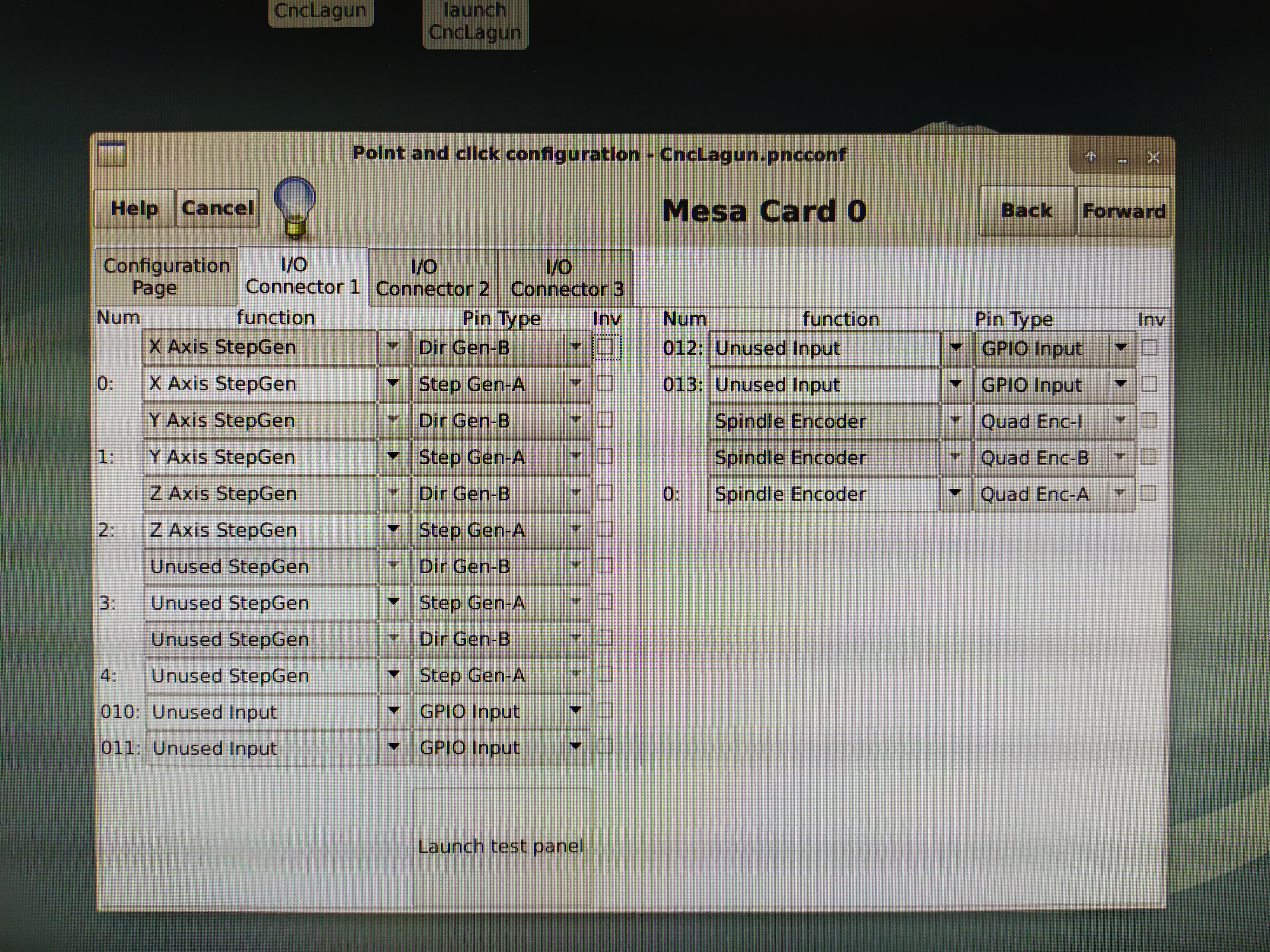

Připojil jsem encoder pro vřeteno - výstupy A B Z následovně
A - 7pin
B - 10pin
Z - 13pin
+5V - 12pin
GND - 9pin

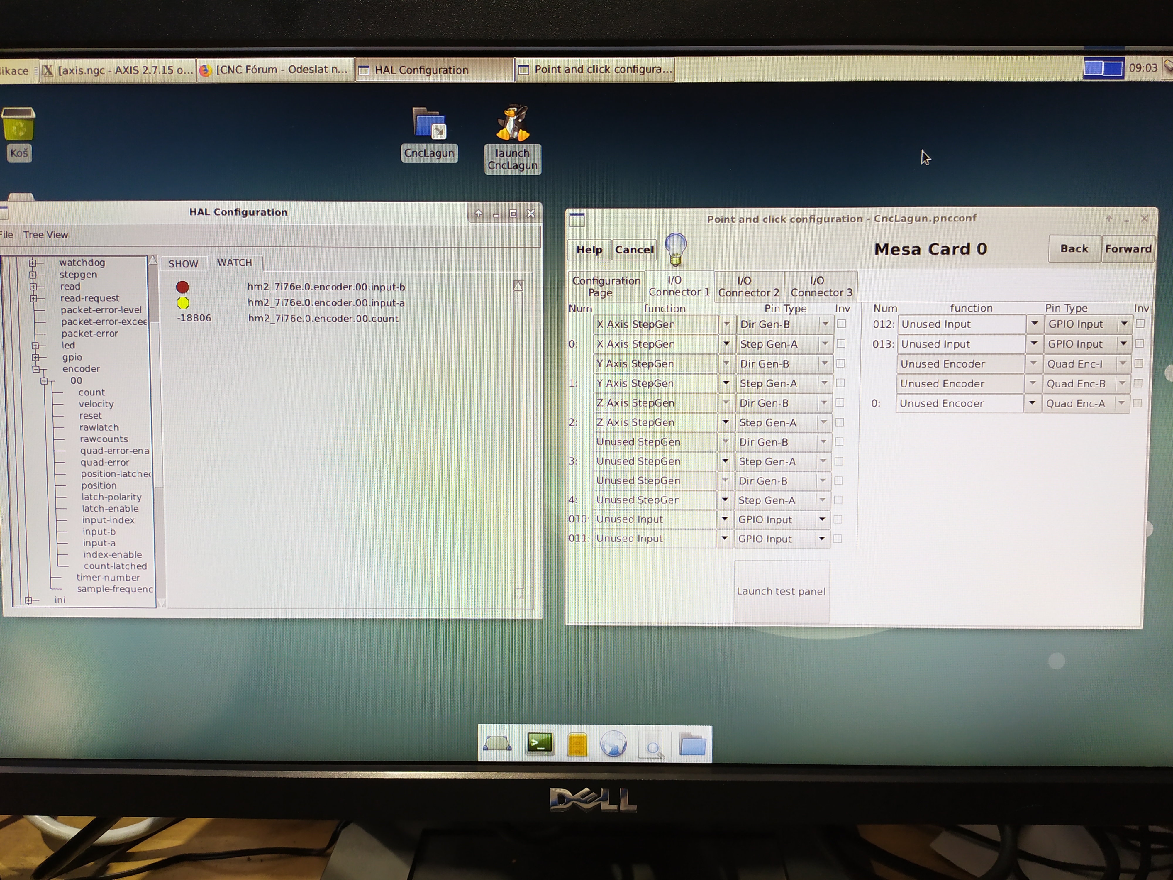

Koukám a HAL configuration je encoder vidět i počítá nějaké pulzi ale
ve pncconf nemohu navolit piny encoderu a ani žádné rozišení - počet pulzu.
Jak se tedi konfiguruje encoder s mesou :D kde soudruzi udělali chybu?

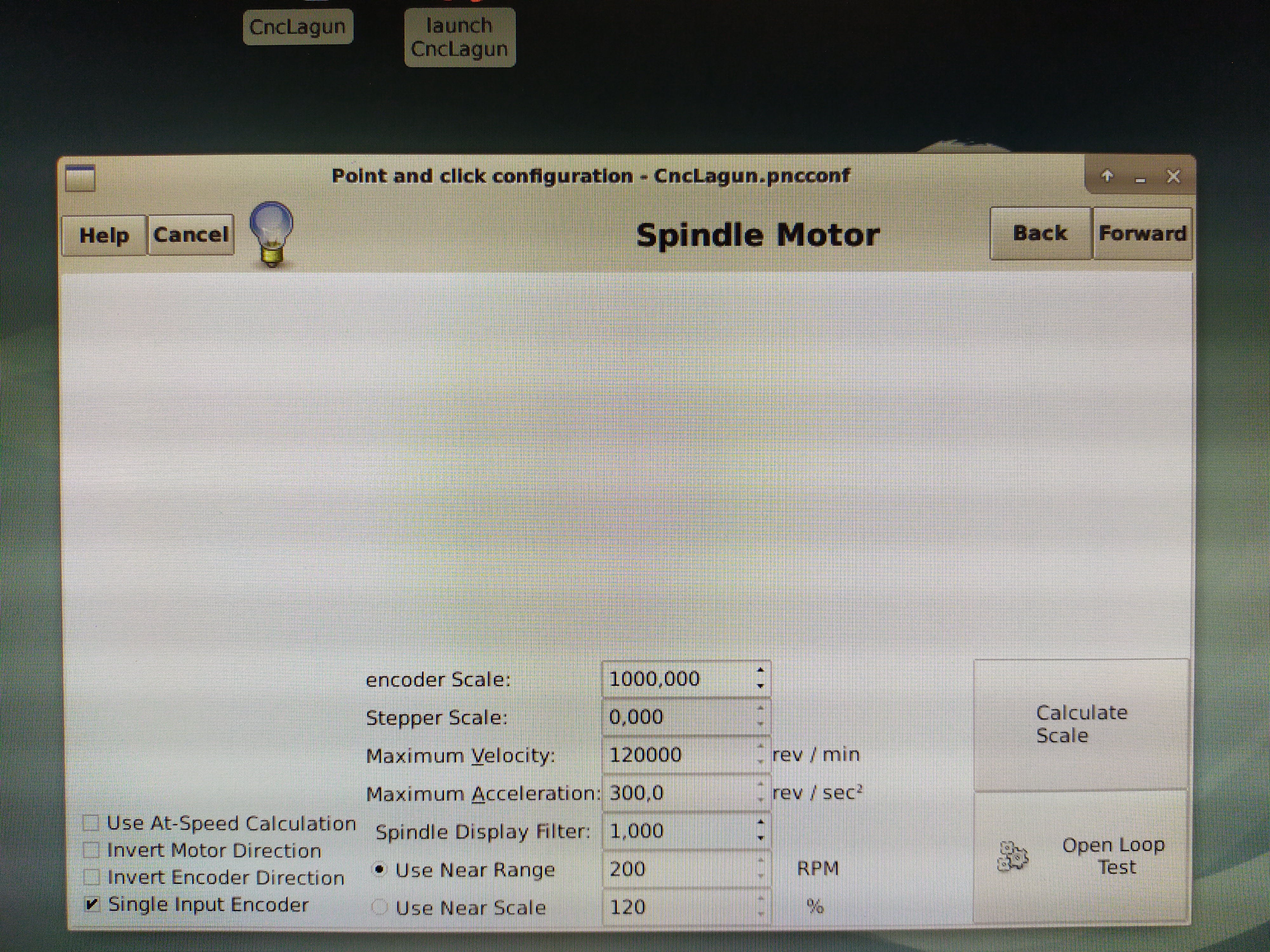

Stačí změnit poslední položku na spindle encoder a po záložkách jednotlivích os se otevře další záložka pro vřeteno a encoder
