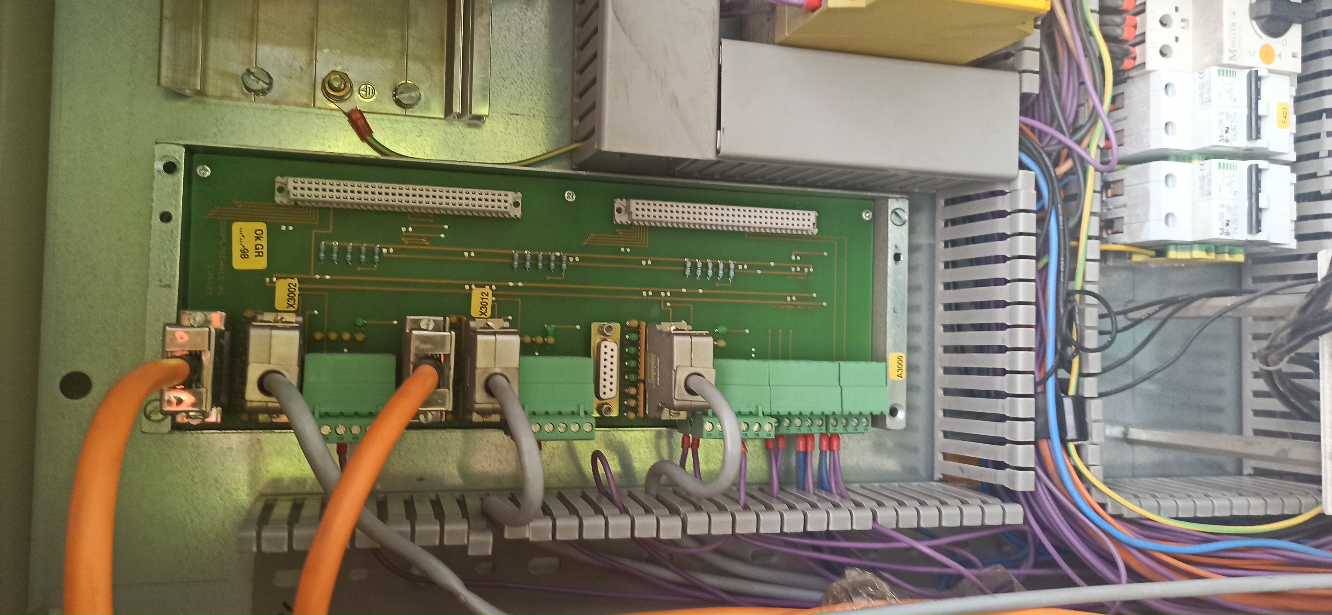

Zdravim.Chcem sa poradit.Mam Servomotory a driver tento. Vid foto.
CNC nevyrabam ja, skor sa pytam skrz kamarata.Ono dostali sa nam do ruk tieto serva a ovladace, len ako to ovladat. Ono ako vidno je tam jeden velky plosak kde je jedna karta s napisom z PLC.Povodne to bolo v jednom stroji, kde to ovladalo PLC.Treba nejaky controller z PC co bude tieto karty ovladat.Asi idealne by bolo cez Mach 3.Len otazka je aky, ci to napajat cez tu rozdelovaciu kartu ci ako to nazvat alebo priamo na dane karty, sa napojit, ale to zalezi od ovladania z PC.Ja som sice elektrikar,ale nemam s tymito vecami nejak ohladne CNC skusenosti aj ked z PLC robim .
Len tak pre info .CNC bude dost velke , jedna sa o domacu stolarsku dielnu, kde budu rozmery aj 3x2m ak nie aj viac.Neviem presne.Ako ja som mu osobne aj vravel ci tie motory nebudu nejak zbytocne velke a silne.Viem ze konstrukcia musi byt 100% lahko posuvna..Tie motory maju nejak 11kg co som nasiel info o nich.Ale vsak sa uvidi co to bude este robit.Ja riesim len elektroniku.

Este som zabudol, ze ked tak rozmyslam ta rozdelovacia karta co ide z PLC bude asi nanic, lebo motory mame sice servo ale 2x s enkoderom a 1x je z brzdou , takze ten jeden motor sa bude asi musiet zamenit, mozno na os zdvihania by to slo ale tak to je este daleko.Hlavne to ovladanie ma trapi.resp nas.Dik

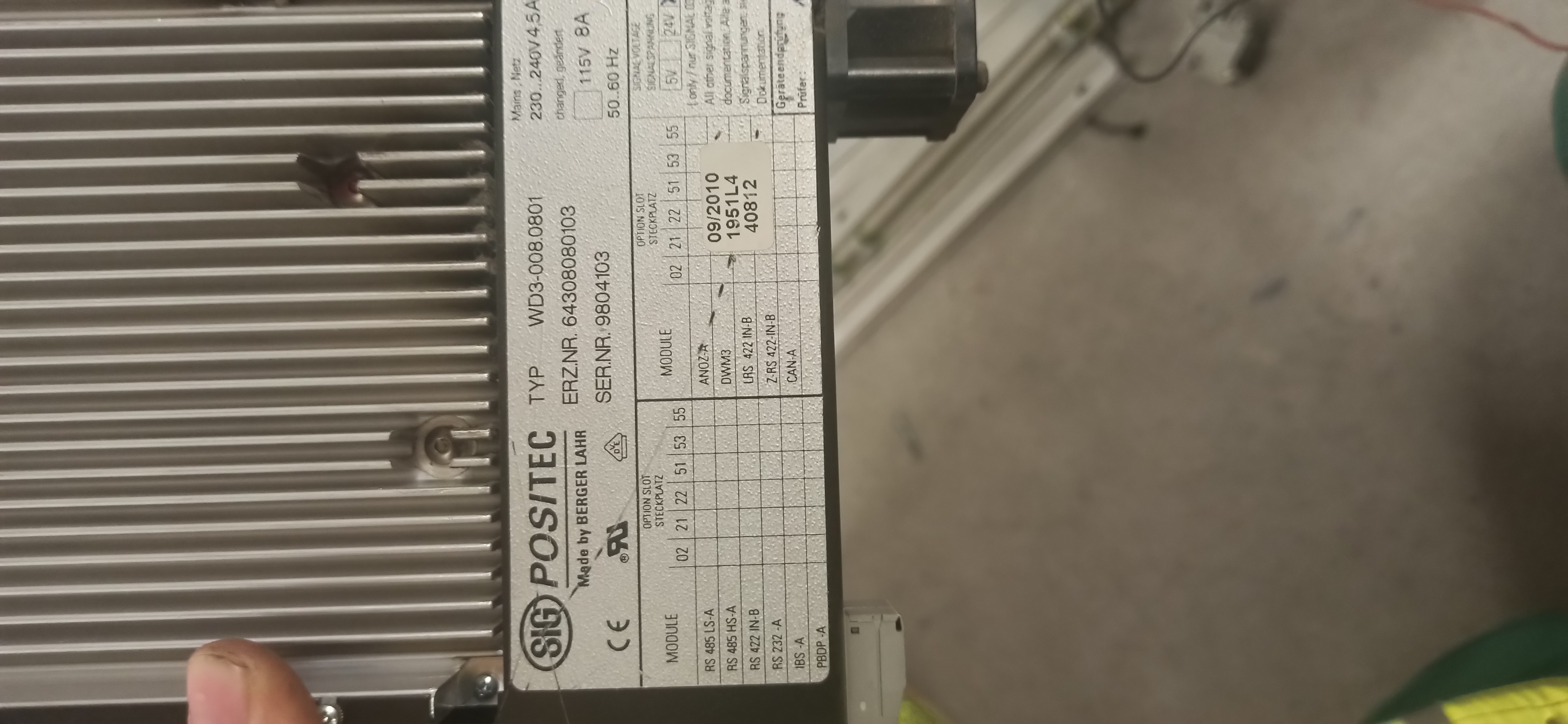

driver 200V
motor 400V (3-f krokový z roku pána 98)
plošák bude len redukcia
PLC čo to riadilo nemáš
tá akože "karta" (modré telo) by mohlo byť hocičo (chýba štítok)

Vypadá to srandovně, ale jsou to krokáče. A dokonce by se snad opravdu použit daly. Umí to ovládání DIR/STEP, takže by to nakonec šlo i z toho Machu.
Až neuvěřitelné.
Tady máš manuál k tomu driveru:
https://www.rgbautomatyka.pl/en/p/file/ ... MANUAL.pdf
Až neuvěřitelné.

Samotne PLC mam este.Stroj bol podstate taka balicka.Viem stitok tam nieje na tej karte,ale mame este komplet manual k stroju , teda schemy atd, tam by to teoreticky mohlo byt podrobnejsie.Nejake schemy som o tom videl.Tak vies motory a drivere prisli podstate zadarmo do ruk, takze by aj mozno skoda bola to nevyskusat.
Diky ten manual mam tiez inak, dokonca aj v papierovej-salatovej podobe

PLC a asi i nějakou tu rozdělovací desku hoď po psovi.
Tebe budou zajímat jen motory a drivery.
Ovládání připojíš na oddělovací desku z Číny.
Jsou to krokáče, takže pojedou i bez zpětné vazby, tj. bez enkodéru.
Vychází ti to hezky, že máš jeden s brzdou. Na osu Z se brzda bude hodit.

Tyhle krokáče // byť většinou s modernějšími drivery SD326 // mám asi na třech strojích. Nadělalo to už mraky práce. Tyhle staré drivery byly udělané velmi poctivě //kvalitní kondiky// a makají bez poruch už dvě desetiletí.Mex píše: ↑11. 3. 2020, 3:42 Vypadá to srandovně, ale jsou to krokáče. A dokonce by se snad opravdu použit daly. Umí to ovládání DIR/STEP, takže by to nakonec šlo i z toho Machu.
Až neuvěřitelné.
Na frézce mám nastavené 2000kr / ot, převod 2/1 /do rychla / šrouby stoupání 5 mm. Inkrement tedy 0,005. Dají se "vytočit" tak na max 1800 ot / min. Mám to zredukované na 12 m /min.
Dneska v téhle cenové relaci koupíš hodně dobrá serva. Jenže tohle je blbuvzdorné. Prostě to připojíš a pak to maká a maká.
