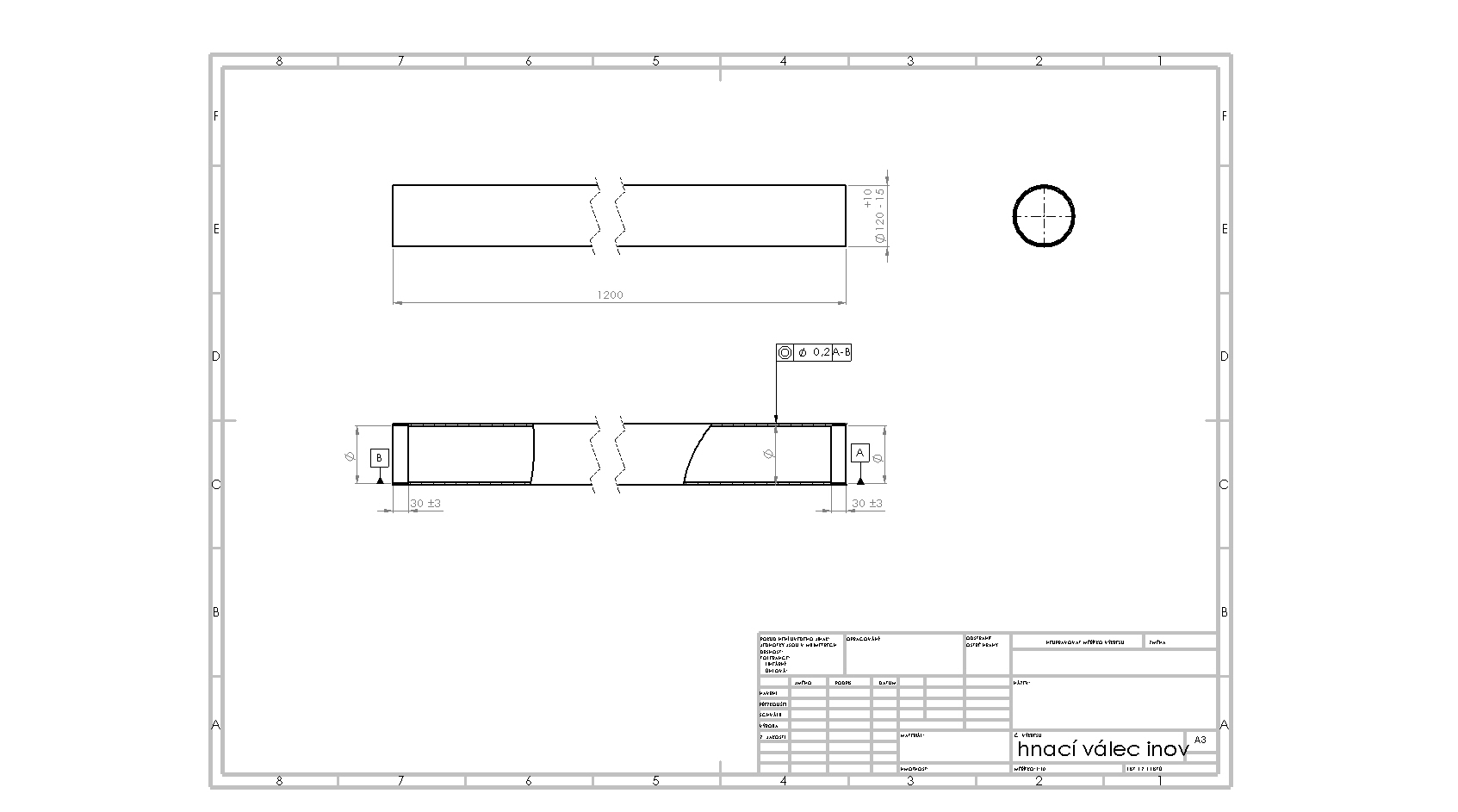

Nazdar chlapci
Protože mám jen metrové SVčko potřebuji vyrobit 2x trubku na pásový dopravník s přesným polohováním .
Základem by měla být bezešvá trubka s průměrem kolem 120mm nebo jakákoliv jiná s průměrem přibližně od 115 do 130mm (konstrukci si upravím podle trubek) síla stěny od 4 do 10mm.
Trubka musí mít přetočený čela a protočený díry do hloubky asi 30mm,průměr díry není důležitý udělám si na ni čílka třeba sám, a nakonec je potřeba trubku přetočit na jedno upnutí aby neházela víc než 0,2mm .
V případě že je materiál problém tak klidně dodám.
Ostatní detaily si upřesníme v SZ

A bombir proti sklzavaniu pásu by netrebalo dopniť ? Ja len pre info aby sa to nedávalo zbytočne robiť 2x 😊
Příspěvky: 10264
13. 3. 2020, 10:51
No ,původně jsem o tom přemejšlel protože všechny řemenice s plochým řemenem jsou bombírovaný ,nakonec jsem ho zavrhnul (snad jsem udělal dobře) protože rychlost pásu bude asi 1m/hodinu tak jsem si říkal že to ukecám boční příložkou ,no a kdyby to bylo přece jen nutný tak bych to musel upravit .Jinak pás bude široký 1100mm síla 1,5mm délka dopravníku 1,5m .Tak že pokud s něčím těhle rozměrů má někdo zkušenosti rád se poučím.

Nestaci pouzit rurku pre hydrsulicke piesty. Ci by nebola v tolerancii.
Příspěvky: 10264
13. 3. 2020, 10:58
Díky na tu jsem si ani nevzpomněl .zkusím kouknout co vyrábějí a jak je to drahý.

Aspoň na jeden valec by som ten bombir dal. Stavalo sa mi že ten pas sa ničil o tu bočnú stenu. Sa nezdá ale ten pas vie pekne tancovať aj pri tých malých rýchlostiach. Ale ešte jedna premenná mi tam chyba aký tovar to bude presúvať ?

ja som robil dopravník 7m dlhý. valce boli bez bombíru, ale obidva nastaviteľné.
nastaviť správnu polohu, aby pás neutekal trvalo cca hodinu a odvtedy je pokoj.
