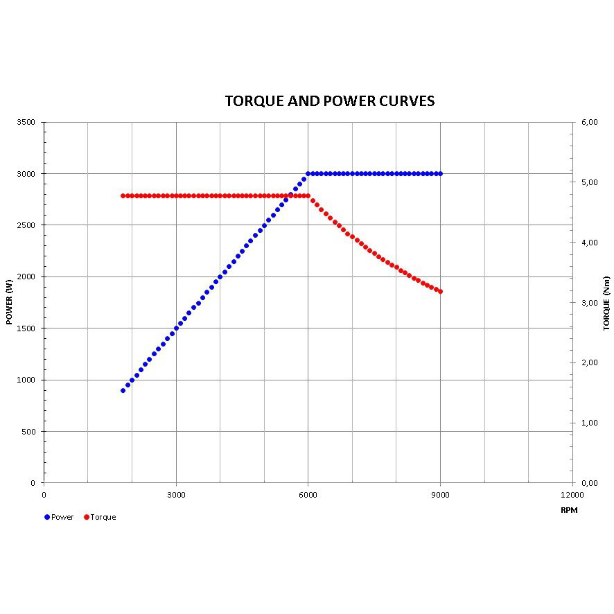

Pokud bych koupil Teknomotor 60/67-D 4,5kW. Tady je graf pro slabší verzi 60/67-D 3kW. Pokud je to podobné, tak by to mělo být celkem lineární. Ale nemám více info a ten katalog je celkem nepřehledný.

Milane já bohužl ještě nic nemám a jen to zvažuji. Tak scháním informace, zda je to možn dočasně tak provozovat. Na kolik j pravda to, co píšou v katalogu, nemám tušení. Myslel jsem, že Teknomotor není špatná forma a že snad nepíšou úplné bluby.
Myslel jsem, že dle štítkových hodnot lineárně zredukuji proudy a ty nastavím na měniči. Tím by se snad nemělo stát, že se při max. zatížení v názkých otáčkách přehoupne proud přes hodnoty dané výrobcem. Ještě je otázka kolik jsou BASE frekv. protože do té hodnoty by to mělo jít lineárně a pak je stálý vákon a jen klesá moment a rostou otáčky. Takže kdybych měl motor, který má tu základní hodnotu při 12000ot, tak bych si našel otáčky při 3kW a ty nastavil jako základ. Možná to bude těch 9000ot. Čekám na informace od výrobce, protože bez toho je to jen dohadování.
