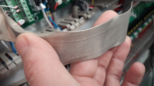

brutal> Odpoved k tvemu dotazu (aniz bych resil smysluplnost napadu):
Ploche kabely stinene existuji v nekolika typech, to co hledas ty vyrabi napr. Amphenol pod nazvem Jacketed , shielded planar cable with zip inner a pn# 151-2831-0xx. Maloobchodni cena neni v malych mnozstvich prizniva a i proto se takove pripady jako je tvuj resi jinak.
K dostani vsudemozne, treba v TME.
Obrázek
edit> kvuli preslechum se u plochych vodicu v zarusenem prostredi vyplati pouzit vicezilovy kabel a prokladat signalove lajny vzdy lajnou zemnenou. Omezi se tim vzajemna kapacita mezi signalovymi vodici coz omezi preslechy. Zvysi se sice kapacita vuci zemi, ta uz ale nebyva tak problematicka pro integritu signalu.
