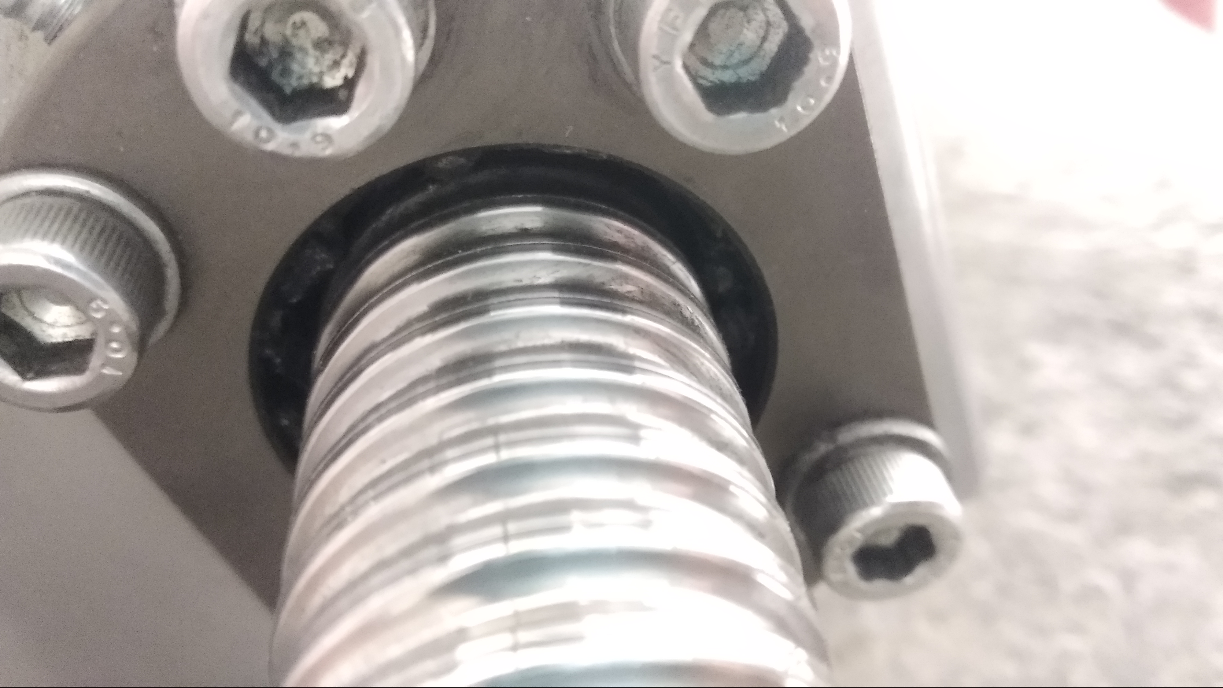

Ahojky,
nevím jak se to stalo, ale vykroutil se mi ten těsnící kroužek na konci matice (ze strany příruby) a i přes to, že na matici vidím, nevšiml jsem si toho až když to začalo křupat. Kroužek matice rozdrtila, takže je na nic. Evidentně kroužek není tesnění, ale uzávěr matice:( ...vysypalo se pár kuliček.
Měl bych dotaz na zkušenější kolegy, zda umíme kuličky sami doplnit (kdyby bylo nějaké video, bylo by fajn). Nebo jinak, víte kde by se dalo teď v Praze a okoli koupit takovou matici? DFU 2505 C5.

ten plastovej kroužek není něco, co by kuličky drželo uvnitř
mají z principu pevně dané dráhy
to, že vyběhl a vysypaly se kuličky, je důsledek nějakého fatálního průseru

presne tak, ten krouzek je az dusledek toho ze vyjeli kulicky a ty vyjeli z nejakeho jineho duvodu, dost si neumim predstavit co jsi s tim vyvadel
ale treba slo o nejaky zmetek z vyroby
Nebude tam nějaký problém v převáděcí příložce, nebo trubce? Aby se ti nerozutekly kuličky při sundání matice, tak si udělej trubku (třeba z plastu, hliníku apod.) s vnějším průměrem o nějakou deseninku menším, než je vnitřní průměr závitu na šroubu. díru udělej dle konce šroubu, aby šla ta trubka ustředit. Pak tu matici na tu trubku vyšroubuj. Kdyby jsi chtěl vidět ten krajní oběh kuliček, tak opatrně posunuj tou trubkou. Docela dobře taky poslouží při vkládání kuliček do dráhy.

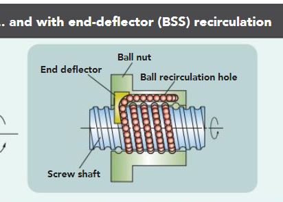

Mrosconi> existuji i typy matic, kde je opravdu deflektor soucasti toho vicka (endcap) , ktere kombinuje tuto funkci s funkci tesnici.
Nicmene takova vicka byvaji sroubovana celne a nikoliv jen pojistena radialnimi cerviky, tak jako (myslim) ma tvoje matice na obrazku.
Take jsem nikdy nevidel dvojitou matici s takovym endcapem. Vzdy jsem videl jen na jednoduchych maticich s jednou prubeznou drahou. Viz obr.
Dale existuji tzv. end deflektory (aka koncove deflektory) viz druhy obr, ktery take tangencialne vraci kulicky pro prubeznou drahu a zaroven tesni. Nicmene tohle reseni jsem videl jednou v zivote na NSK matici a ten koncovy deflektor opet byl jinak uchyceny uvnitr matice.
Takze bych se priklanel k ostatnim s tim, ze se porouchalo i neco jineho , mozna selhal klasicky deflektor na krajni kratke draze a kulicky vytlacily vicko.
V klidu to rozdelej a uvidi se, matici slozi kazdy, toho se neboj.

No až seženu lupu a pořádnou pinsetu, tak to zkusím. Ani nevím kolik těch kuliček zdrhlo. Asi 5 jsem našel podle trasy a zbytek je tak jak vidíte na obrázku. Ten kroužek na červíky ten byl sežvykaný. Jako by ho šroub a matice sevřel a pak odhodil. Šroub vypadá dobře. Rucně jsem to přetočil. Když s tím točím jedním směrem, jede to hezky plynule. Koupil jsem teď SFNU, tedy obyčejnou matici, protože DFU se přestaly vyrábět a tak to přehodím a pak se pustím do skládání té dvojité. Uvidíme.
