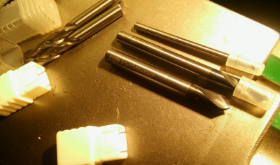

Jinak muzu vsem doporucit tyhle TK navrtavaky na svary, potazene TiAlN a oznacene cosi jako XUTEF.
Pouzivam je ale hlavne na soustruhu jako stredici navrtavak do tvrdych oceli a niklovych slitin. A jsou skvele.
Jsou mimoradne dostupne, jen je zahodno koupit vice kusu naraz, aby se rozpustilo postovne. Kdyz clovek vytahuje rucne sponu, daji se kidne pouzit i pro hluboke diry jako normalni vrtak.
Jo a ty dva s delsi sroubovici n leve strane obrazku, to jsou taky TK vrtaky, prodavane s oznacenim karbidu YG6, ale ty uz nejsou zdaleka tak dobre.
