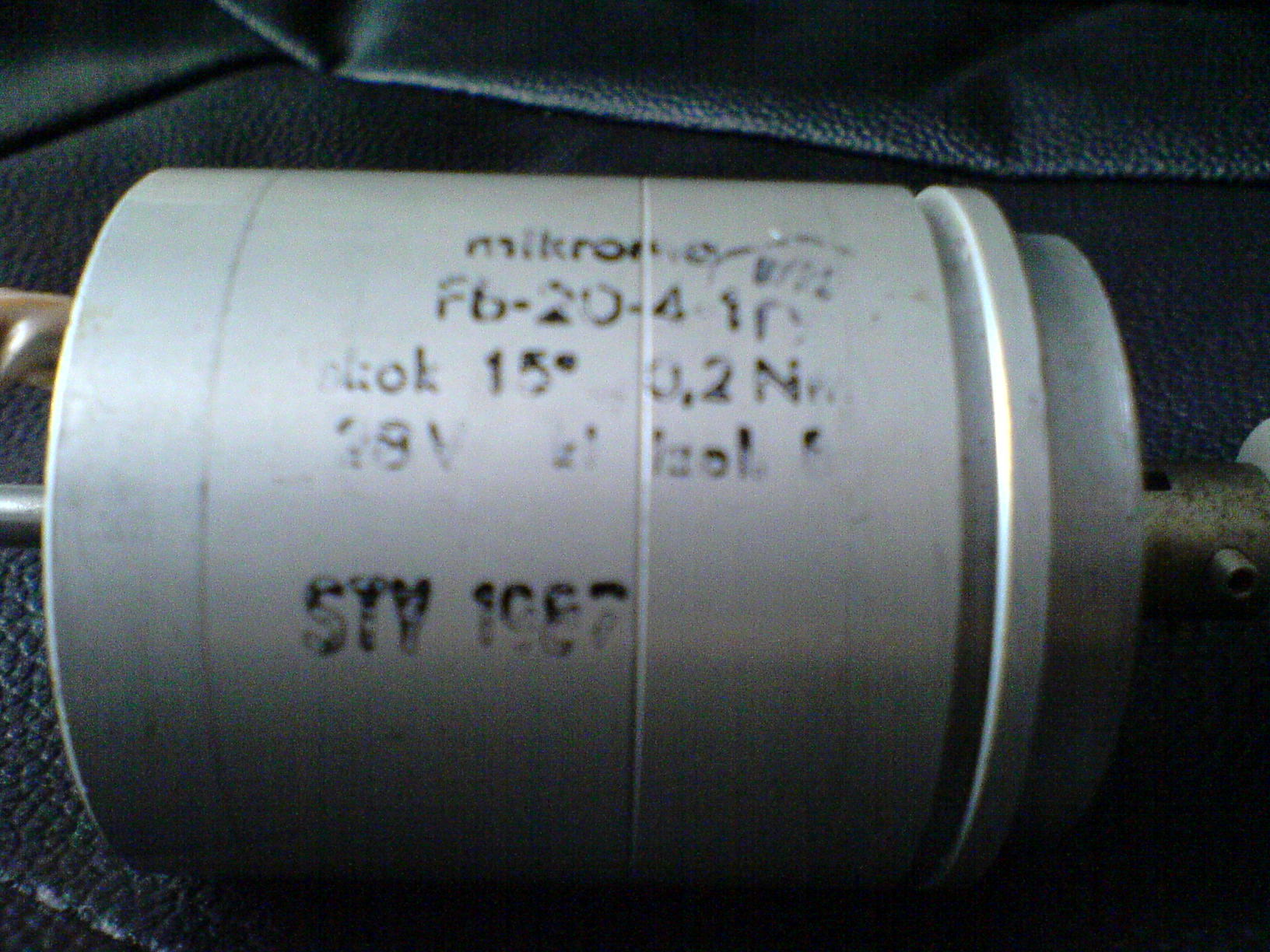

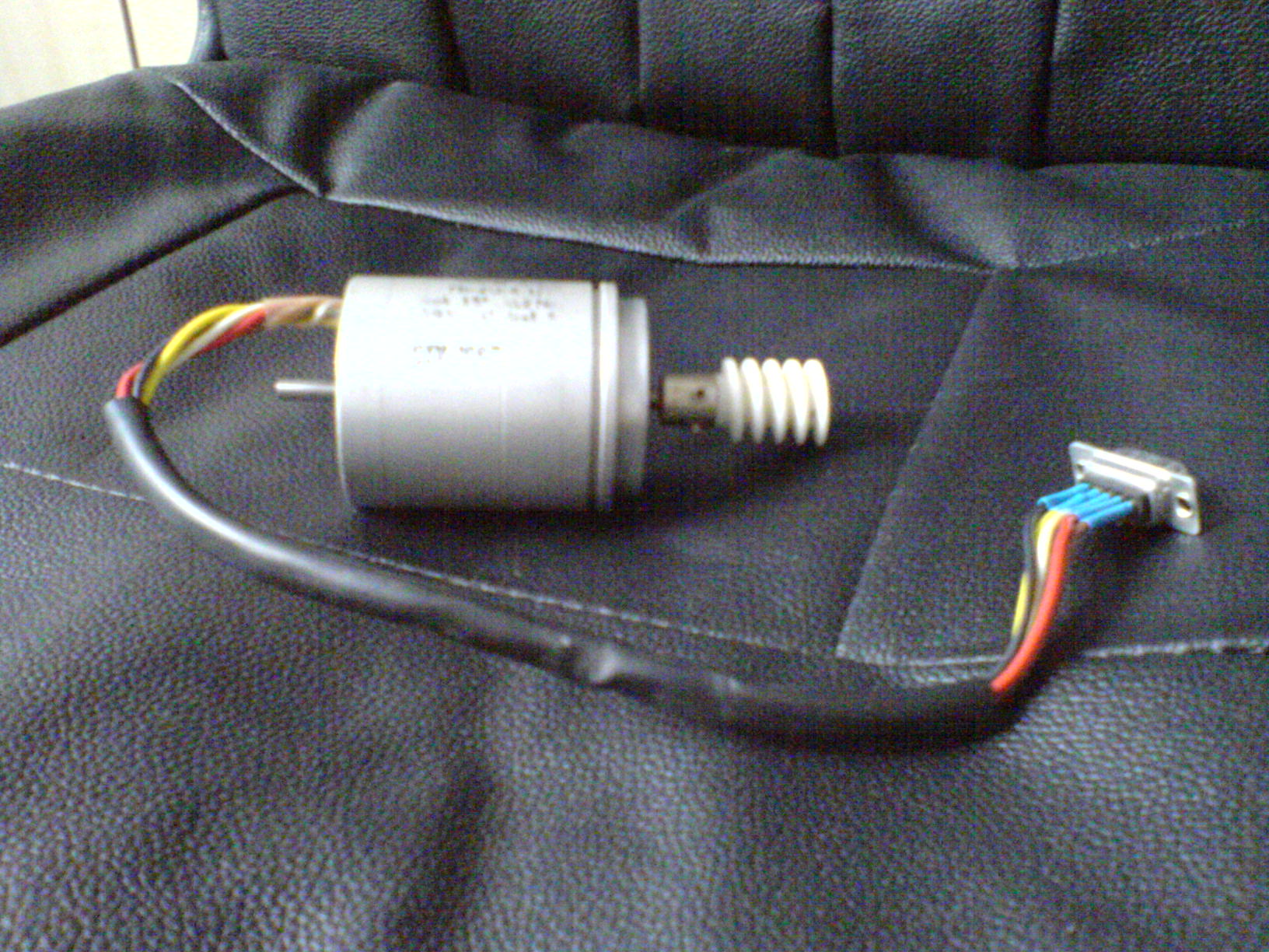

Dobrý den.Predem bych chtel podekovat za nabidku ale vymyslel sem anebo spis mi spadl do klina jiny napad.Opet nam sklep vytopila sousedka.A tak pri uklidu sem nasel par hezkej kousku ze kterych bych mel celou frezku za hubicku.Dalo by se rict ze mechanika je uz vyresena.Byly to veci z nejaky stary velkoformatovy tiskarny.No cili uplna parada.Ale ted nastal problem.Rikal jste mi Pupak ze elektronika je spise na rizeni mensich motorku.Do kolika A jste myslel.Nejsem zas tak v elekronice zbehly ale problem by snad mohl byt jen v vyk.tranzistorech.Bohuzel sem se jeste nestihl podivat na zadny datasheet takze nevim kolik A unesou.No v te machanice totiz ty motorky jiz byly.Posilam par fotek motorku.Je to sice trosku starsi motorek snad z roku 1987.Pri prvnim spatreni me zarazilo ze z motorku vede jen 5 dratu.No ale myslim si ze jsou vinuti spojena do hvezdy.Cili jeden spolecny stred.Myslim si to spravne??Dekuji za odpovedi.

Tim mesti motorky jsem myslel neco do 2Nm s proudem do 2-3A.Na tvoje ucely bohate postaci.

Snad uz jen posledni otazka nebo spise nejasnost.Budu ted mluvit o tym motorku co je na fotce.Doma mam vice motorku ale ani na jednom neni napsano jaky to ma moment.Jenom na tom z obrazku.Ten z obrazku me pripada jaksi mekky.Myslim to tak ze kroky skoro ani necitim a na druhym to citim fest.Myslim tim jestli ten co mam doma druhej neni vykonejsi, je asi tak setjne velky.Otazka je jestli ta tuhost ma vliv na vykon (myslim pozitivne)??

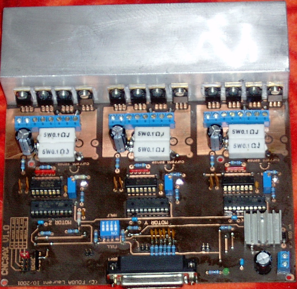

problém ovladače ten jsem řešil delší dobu,ovladač H1 :? , obvod TA :? , klasické IO :? , no a nakonec jsem vyrobil toto :P
žádné předražené "profi" konstrukce :? , žádné speciálni integráče :evil: žádné složité desky :? , žádné nedostatkové IO :? , žádné programování ani PIC ani nic :oops: ale klasika L297 + FETy :lol: deska sice dvoustraná ale vyrobitelná amatérsky součástky mi poslaly z GESu a má to NORMAL i 1/2 krok
CNC3AX tři osy na jedné desce - unipoární 8) http://mac1.ifrance.com/cnc3ax/index.htm
napětí pro motory do 50V proud do 8A :lol: vyzkoušeno 12A chlazení skoro není potřeba :lol: proud je jemně nastavitelný pro každý motor samostatně napájení každého motoru může být jiné a cena zajímavá

ok1njb píše: žádné předražené "profi" konstrukce :? , žádné speciálni integráče :evil: žádné složité desky :? , žádné nedostatkové IO :? , žádné programování ani PIC ani nic :oops: ale klasika L297 + FETy :lol: deska sice dvoustraná ale vyrobitelná amatérsky součástky mi poslaly z GESu a má to NORMAL i 1/2 krok
je kazdeho svobodna volba co pouzije a co mu bude vyhovovat, ale je treba vedet, ze ty specialni integrace, naprogramovane picy, slozite desky a zakonite vyssi naklady nejsou jen tak pro srandu kralikum a proto, ze vas chteji vyrobci obrat o penize
pokud nemate zadne srovnani tak je tezke neco hodnotit - staci se treba jen zeptat kolik lidi pouziva half step pokud si muzou vybrat mezi jemnejsim krokem a jake ma jemnejsi krokovani vlastnosti pri pohybu stroje - jednoduchost neni vzdy prinosem nekdy je to spis kompromis
nicmene nechci to co poizvate v zadnem pripade hanet - tak jsem muj prispevek nemyslel - jen jsem chtel upozornit, ze pokud reknete A tak je treba rict i B a jake ma to B dusledky :wink:
