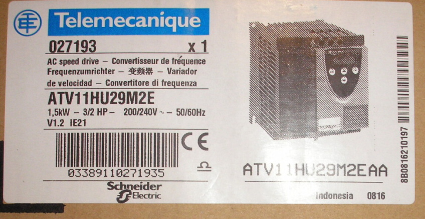

rád bych se zeptal odborníků přes elektro, zda se dá použít frekvenční
měnič Altivar 11 - 1.5Kw na řízení asynchroního motoru 1 Kw. Výstup 0Hz-200Hz. Potřeboval bych ho na soustruh.
Díky za radu.Nemo.

Frekvencny menic je bezne zariadenie ktore s apouziva na riadenie otacko async motorov :) .. takze pouzit to pojde. 1kW motor moze byt hnany 1.5kW menicom, akurat menicu treba nastavit maximalny prud motorom a maximalny vykon motora .. potom ho uz ten menic ustrazi. nepoznam ten altivar .. ale rozumne menice maju napr pri vektorovm riadeni moznost autokalibracie na motor .. kde si same zmeraju jeho parametre (t.j. zadate im zakladne stitkove udaje a potom si menic poemra odpor statora, rotora .. odhadne stratu v plechoch atd .. ). Ak menic nema vektorove riadenie treba skusit pre konkretny motor najst nejaku vhodnu U:f charakteristiku.

Koupil jsem přes aukro menšího brášku (550W), ale je to stejná řada. Mám to na 350W motor se šnekovou převodovkou (teď se možná budete smát) na malý zahradní dětský kolotoč který právě stavím ;o)
Otestoval jsem ho na uvedeném motoru se šnekovou převodovkou při rozsahu 30Hz - 80Hz a přesně to odpovídá mým představám. To pomalé rozbíhání, doběh (vše nastavitelné), možnost autokonfigurace atd. - moc hezká hračka ;o). Tu 1.5 kW verzi bych na svůj soustruh Optimum D250x550 taky bral, jen bude problém s motorem, protože mám 1f verzi a 3f pro těch údajných 700W co ten motor má mít je trochu větší a má jiné rozteče na patkách, vzdálenost hřídele nad patkou, průměr a délku hřídele, takže to bude znamenat trochu víc práce než jen vyměnit motor a řemenici ;o) Ale časem k tomu asi stejně dospěju.
