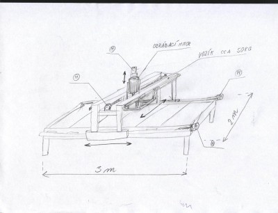

Nazdar. Som tu nový , CNC ma natolko zaujalo že chcem postaviť stroj na oblúkové okná. Neveril som tomu že sa to dá postaviť doma. Technický zdatný som , takže nevidím v tom problém. Iba potrebujem poradiť s motormi ( viď prílohu ). Stroj by mal mať rozmery 2 x 3 m a pre začiatok 3 osi s jedním obrabacím motorom. Neskôr ich bude viacej (motory aj osi) Vie mi niekto poradiť parametre krokových motorov, tak aby nestrácali kroky? Alebo použiť nejaké servomotory? Aky je v tom rozdiel? Je niečo čomu by som sa mal vyvarovať? Pomôžte mi!

Možná se tady najde někdo, kdo bude mít jinej názor, ale na takhle velkou mašinu už bych krokové motory nedával. Kdybych to stavěl já, tak dám AC serva cca 3Nm a posuvové šrouby se stoupáním 5mm (průměr 25, nebo ještě lépe 32mm). Nepříjemná bude cena pohonů, pokud budou nové, tak to vychází na cca 35 000kč na jednu osu. Jako levnější varianta by se dala zvážit i možnost použití DC servomotorů.

Zajímavý nápad stůl 2 x 3 metry. Onehdy jsem o tom uvažoval, ikdyž v menším 2 x 1 metr - na tabuli plechu.
Vámi navržená konstrukce je na můj vkus moc vratká. V tomto případě bych spíš posunul kolejnice osy X o výšku osy Z. I zde na foru je jedna taková konstrukce.
viz např. : http://www.c-n-c.cz/viewtopic.php?t=290

Dik qnx. Prosím ťa aky je rozdiel v krok. motoroch a AC servoch? Nie je to nejaké slabé 3 Nm, ked ja som chcel použiť krokáče 6 Nm ? Použijem šrob 16 mm so stúpaním 5 mm. Kde zistím senu AC servov? A ešte jedna vec som v tomto začiatočník, ktorá os je X,Y, Z ?

Walter! Dobrý nápad s tou stabilitou, ale chcem použiť v buducnosti viac motorov dokonca aj ich naklápať , takže aby sa všetky pomestili a nezavadzali si. Ale aj tak to ešte nejako vymyslím , váš postreh je za zváženie . Aky je váš názor na krokáče . Utiahne to? Alebo radšej tie serva? Ďakujem vám.

3Nm AC servo je silnější, než 6Nm krokový motor. Vypadá to jako blbost, ale je to tak. Krokový motor 6Nm těch 6Nm za provozu nikdy nedosáhne, protože jak rostou otáčky, tak klesá moment. U 6Nm motoru se dá uvažovat tak o 3Nm v provozu. AC servo 3Nm zvládá opravdu 3Nm a krátkodobě se dá přetížit třeba i na trojnásobek. To všechno ještě při větších otáčkách, takže při stejné posuvové rychlosti můžu v případě servomotorů použít větší převod (a tím ještě zvětšit výstupní moment). Průměr 16mm je u posuvových šroubů této délky naprosto nedostatečný. Na lineárním vedením bych také nešetřil, nemůže to totiž mít žádné velké vůle, jinak se to strašně rozklepe. Já bych se té velikosti tak nebál, bude to sice stát víc peněz, ale je to realizovatelné i jako první stroj. Jenom to chce důkladně navrhnout a nešetřit na klíčových komponentech.

Pri techto rozmerech a nizsi pozadovane presnosti je mnohem lepsi reseni pouzit pro osy X,Y misto sroubu tazeni suportu bud ocelovym pasem, nebo ozubenym remenem, je to bezne pouzivano treba u palicich stroju a presnost je bezne v desetine. Take je to mnohem levnejsi a konstukcne jednodussi.

Posuvy ozubením řemenem bych se nebál ale linearního vedení bych se rozhodně nevzdával. Tuhost takto velkého stroje bude velkej problém.

Důležité pro použití motorů bude požadovaná rychlost obrábění. Pokud to má být na dřevo byly by lepší servomotory = umožní rychlejší obrábění. Krokové motory jsou mnohdy postačující. Dovedu si představit jak ulehčí práci při výrobě oken. Vycházel jsem sám u sebe také z toho, že rychlost ( pomalost ) výroby je vykoupena cenou. Pokud začínám a nemám 150 000,- Kč na servořízení, musím se spokojit s 1/3 rychlostí (a možná méně). Ale za 60 000,- to prostě chodit musí.
Pokud na fréze na kov vyhovuje krokový motor o síle +- 1Nm nevidím důvod použít pro posun na 3000 mm motor jiný. Obzvlášť pokud se dají motory dva po 1 Nm. A to ještě na každou stranu jeden - jak je nakresleno v plánku na začátku.
Pokud je mi známo síla motoru je určována hmotností a rychlostí pohyblivých částí. Pokud se mýlím prosím zde přítomné, o opravu abych nehlásal bludy.
Největší problém bude ve srovnání stroje na kolmost a vodorovnost. Ale i s tím se dá lecos udělat.
