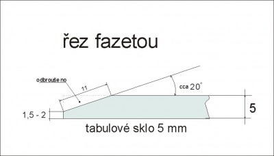

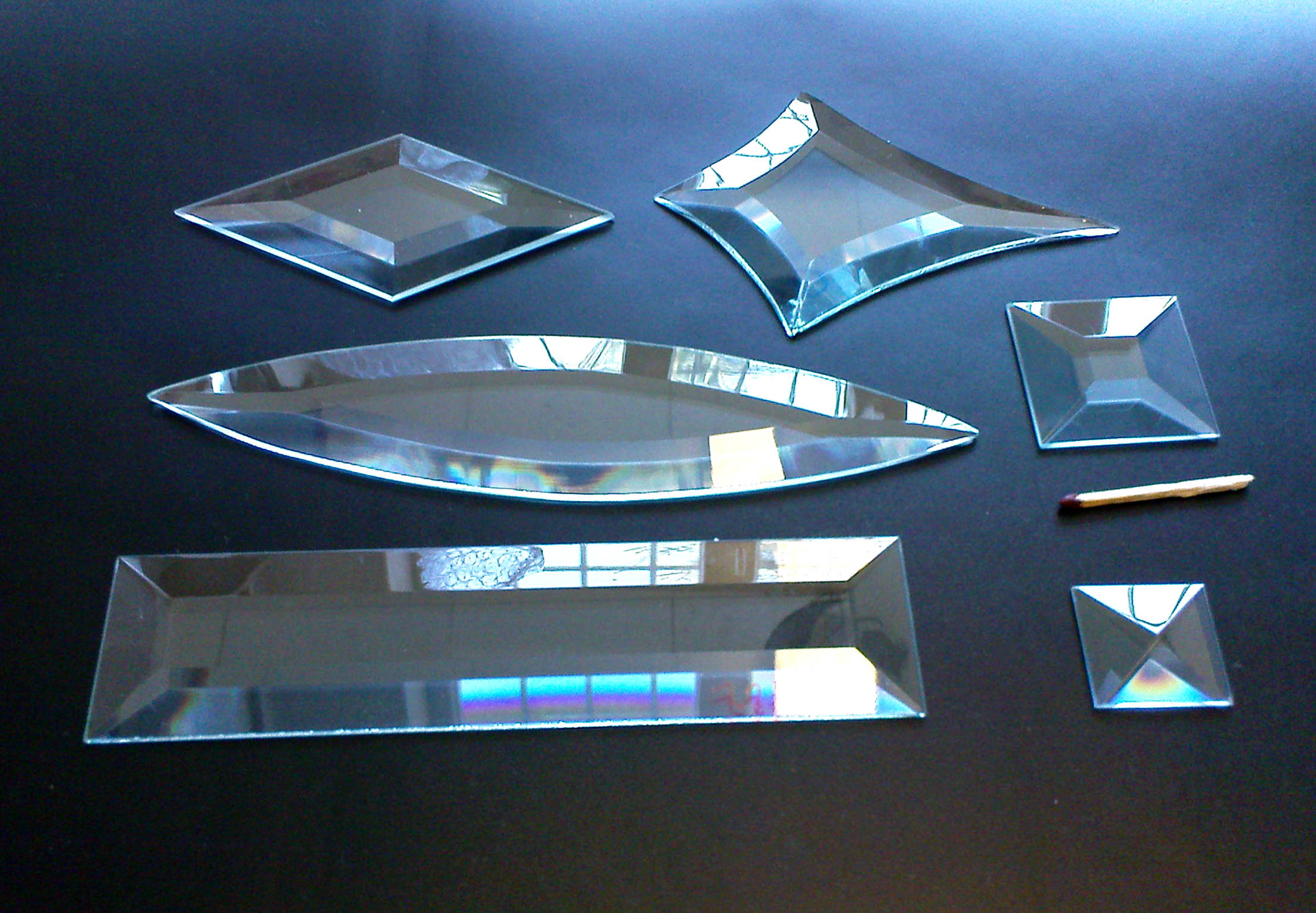

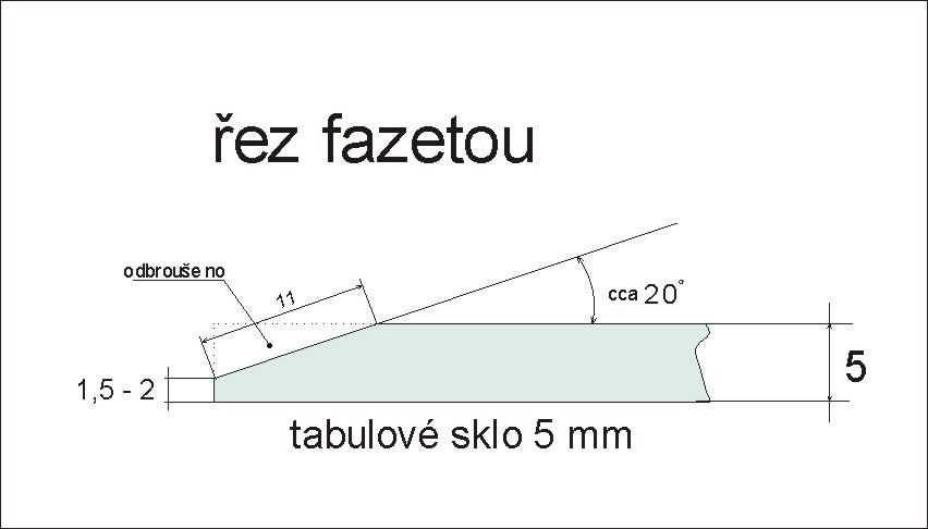

Chtěl bych si postavit nějaké CNC na výrobu skleněných fazetek pro výrobu vitráží. Přikládám foto pár kousků. Ručně to trvá dlouho a je problém vybrousit např. 10 ks stejných. Mě to teda nejde.Nejmenší rozměr je 25x25 mm a největší asi 70x300.
Neviděl někdo někde takovou mašinku?
Sklo se brousí diakotoučema zrnitosti 150, pak cca 280 a 450.Následuje předleštění pemzou (polyuretanové kotouče) a doleštění kysličníkem ceřičitým (polyuretan nebo filc).
Teď řeším, jestli vřeteno pohyblivé a sklo napevno na stůl nebo naopak.
Vřeteno (3,5kW) váží cca 17 kg a to sklo max 200g.
Dudu vděčný za každé popostrčení vpřed.

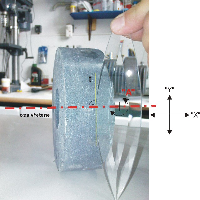

To je presne tema pro petiosy stroj. To nejde resit ani s klasickou masinkou doplnenou rotacni osou, protoze tim by sly delat jen rovne hrany. Brouseni hran krivych ploch vyzaduje dalsi stupen volnosti.
Videl jsem pomerne chytry stul postaveny na dvou kolibkach kolmych na sebe,kde uhel naklopeni byl ovladan kulickovym sroubem. Je to pomerne vyrobitelne zarizeni,nebot nevyzaduje extreme drahe bezvulove prevodovky a pokud clovek vystaci s mensim uhlovym rozsahem,tak to vychazi i rozumne velike. Da se s tim presne polohovat,ale podminkou jsou serva,jinak by se na to muselo delat specialni rizeni. Se servy to jde i pod Machem.

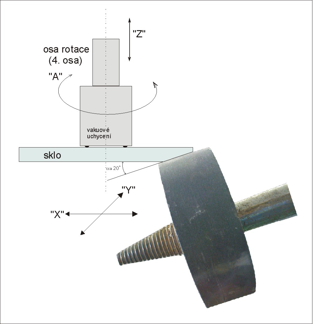

Přemýšlel jsem nad počtem os a myslím, že by to šlo i se čtyřma. Kdyby se vřeteno nastavilo na úhel fazety, tak by stačily osy 4. Možná si to ale nedovedu představit správně.

Myslym ze podla toho obrazku by to slo 3x (X,Y,Z) linearna os + 1x otocna (C). Vreteno ako pisete na fixny naklon.Petras píše: Pøemýšlel jsem nad poètem os a myslím, že by to šlo i se ètyøma. Kdyby se vøeteno nastavilo na úhel fazety, tak by staèily osy 4. Možná si to ale nedovedu pøedstavit správnì.
Akurat by som asi volil obratene usporiadanie .. t.j. stol resp. vakuove upinanie dole. XYZ by hybali vlastne toracnou osou C ktora by niesla upinac.

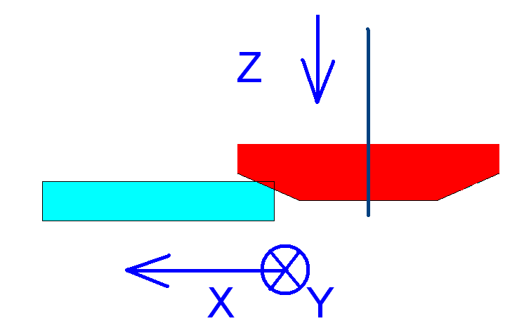

Ty tvary jsou konvexní? V takovém případě by totiž stačil jen dvouosý stroj, X a svislá osa, obrábělo by se na tom podobně jako karuselu s pomocnou frézovací osou. Kotouč by se úhlově nastavil pevně, případně by mohly být dva, jeden kolmý druhý šikmý a Z se neřeší. Ale to je jen teorie, sám bych si asi do dvouosého řešení netroufnul, přišlo by mi málo univerzální.
Pokud je pořadavek pouze na uhel 20°. Nebylo by lepší udělat tvarvou frézu (tvarový brusný, leštící kotouč) a stroj udělat 2-osý X,Y. s pevně nastavitelnou osou Z? Zdá se mi to moc velký přepych používat na tohle 5-ti osý stroj. Jestli na to "jen" poteče voda, tak se připrav na to, že bude všude. A všude myslím opravdu všude. Když se obrábí na centru pod stříkající řeznou emulzí, tak se ta emulze dostane do míst kde bys to nikdy nečekal. Již při konstrukci si to vymysli tak aby to šlo vodotěsně vše uzavřít. I za cenu, že ze začátku to tam dávat nebudeš ,časem je stejně budeš potřebovat a vymýšlet krytování na hotový stroj, který na to nebyl připraven je někdy nemožné a často je to třeba na úkor rozjezdů.

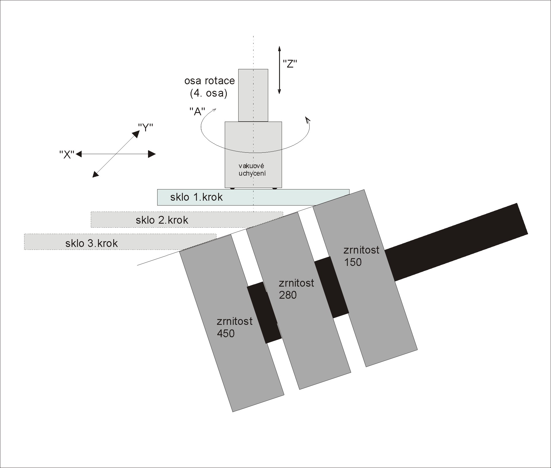

Tvary jsou i konkávní. Ale i tak je potřeba osa Z. Potřebuji to sklo "přisávat" pořád na stejném místě. Sklo bude v zásobníku, Z dojede, sjede , přisaje, odjede, obrousí a dá někam jinam. Sakra, jím klobásy a ještě nemám prase. Ale tak bych to chtěl mít. O tvarových kotoučích jsem uvažoval, ale je to s výrobou složitější a dražší. Na obrázku je variamta s třemí kotouči s různou zrnitostí. Mezi přechodem na jinou zrnitost oplach vodou. Ale je možné, že nečistoty z hrubého kotouče se dostanou na ten jemný a pak je problém. Při ručním broušení na volném brusivu stačí jedno větší zrnko korundu, které udělá hlubší rýhu a jede se nanovo. Většinou se to zjistí až po vyleštění.
