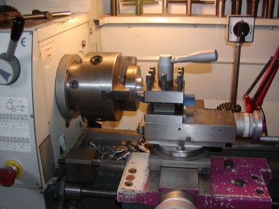

Vzhledem k častým dotazům na kvalitu strojů Optimum/Quantum bych zde rád pochválil soustruh D320x920, včera mě velmi příjemně překvapil svým výkonem a tuhostí. Potřeboval jsem ubrat ocelovou kulatinu průměr 100 mm na průměr 43 mm v délce 8 mm, a šlo to na jeden záběr.
Materiál: automatovka loupaná, průměr 100 mm
Otáčky: 190/min
Úběr: 0,1 mm/otáčku
Bez chlazení a mazání
Na tom průměru 100 mm bylo slyšet, že motor 1.1 kW už se docela potí, ale dal to se ctí. Co mě ale překvapilo, tak nebyly žádné vibrace, skřípání, nic. Samozřejmě uznávám, že být to cokoliv jiného než automatovka, tak by to bylo podstatně horší. I tak ale myslím, že na čínský soustruh, vážící sotva 500 kg, a stojící v současné době kolem 80 tisíc, to je velmi slušný výkon.

To je dobře, že upozorňujou na co jejich stroje jsou a na co ne, to je totiž základ všeho. Hodnotit stroj jako dobrý nebo špatný bez toho k čemu bude používaný, to skoro nemá smysl.rawen píše:kdosi vzal BF20, a pak nadával, že na ní nejdou frézovat pera z jakési nástrojovky.
Konkrétně drážky na pera jsou dost problém - abys dodržel koncové rádiusy, musíš to frézovat najednou - bez rozjíždění do šířky, a aby to udělalo pěknou a přesnou drážku, musíš mít absolutně tuhý stroj a krátký nástroj.
Nějakou drážku na pero už jsem na BF20 udělal, ale chce to předfrézovat o číslo menším nástrojem, a vybírat si ocel. Zkrátka jde to, ale produktivní to není.
