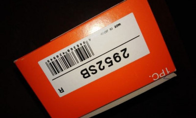

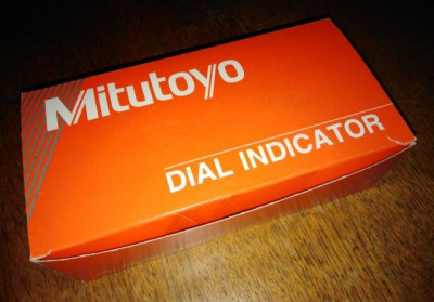

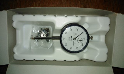

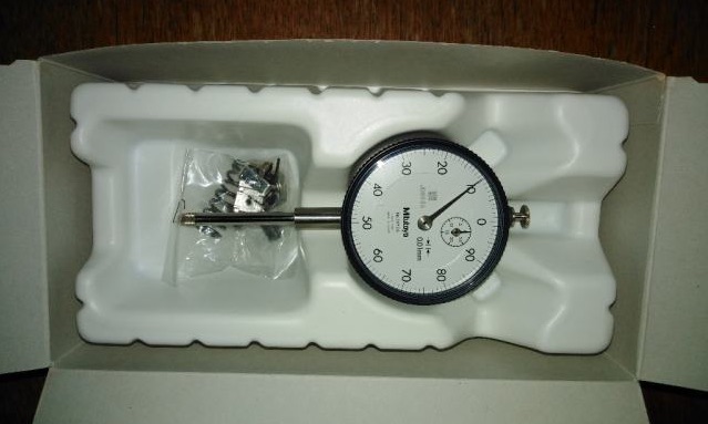

poznáte někdo, jestli je to originál? :)
Dík, T.
Příspěvky: 6376
27. 3. 2020, 1:04
Ahoj krabicka určite je, mam stejnou i kdyz s jinyma hodinkama. Nafot to v detailu a zezadu, ale myslim ze jsou ok.
Příspěvky: 9489
27. 3. 2020, 1:34
Díky, jsou to fotky z inzerátu. Mohl bych požádat o lepší. Příp. jak to poznám (asi bych si pro ně jel osobně), zezadu je něco vyraženo?
Příspěvky: 6376
27. 3. 2020, 1:37
Ahoj je, seriové číslo, je gravírované, ne ražené.
Příspěvky: 9489
27. 3. 2020, 2:46
Aha, opět díky!
Milan199
Příspěvky: 3531
27. 3. 2020, 4:44
Charon píše: 27. 3. 2020, 1:37 Ahoj je, seriové číslo, je gravírované, ne ražené.
Tak to jsi mě dostal, s tím číslem. Opravdu tam je, šel jsem se podívat do dílny. Je tak titěrné, že jsem si ho nikdy nevšiml.
Krabička je shodná.
Příspěvky: 5423
27. 3. 2020, 6:01
Upřímně jsem velkým skeptikem. Logicky nemá uplně smysl prodávat origoš přes Bazoš za zlomek ceny. OK někumu "zbyde", ale na na Bazoši je Mytutoyta poměrně dost. Rešil jsem to u šuplery a závěr byl: bud rovnou Ali za pár kaček nebo spolehlivý dodavatel. Na základě doporučení kluků jsem vzal u Hoffmana mám pocit.
