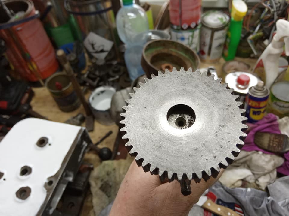

rozebral jsem suportovou skříň transmisáku - prvorepublikový Volman. Jedno kolo má značně očesané zuby - je to kolo, kterým se řadí podélný posuv. Někdo tam posuvy evidentně cpal dost na prasáka, protože na kole není snad jediný kompletní zub. Co není polámané, to je rozmačkané. Protější kolo je v mnohem lepším stavu.
Chěl bych sehnat nové kolo, ale bohužel netuším, co je to za ozubení. na Mateze jsem našel, že kolo se 44 zuby by mělo v Modulu 1,5 průměr de 69 mm. Tohle má 70,5 mm. Nevíte někdo, co by to mohlo být za typ ozubení? Na co se zaměřit?
Díky

může být korigované a to se pak bude blbě shánět jako nějaká normovaná náhrada..

Ahoj a nešel by vyměnit celý pár? Změřit osovou vzdálenost a vybrat něco dostupného se stejným převodovým poměrem. Teda jestli s tím nevolíš i rychlosti a je to jen na zapínání posuvu.

výška zubu by měla být 2,25 modulu
změř průměr patní kružnice
počet zubů a rozměry protikola
osovou vzdálenost !!!
rozměr přes zuby
třeba přes 3,4 nebo 5, tak aby se měřidlo - alespoň šupléra, ideálně talířkový mikrometr - dotýkalo boků zubů tak asi někde uprostřed boku
podle toho by to mělo jít zpětně dopočítat
jak píše RaS
může to být různě korigované
může to mít stykový úhel 15°, to se používalo
dnes se používá 20°

nelze vyměnit celý pár. To by se musela povyměňovat celá převodovka. Je tam jedno cca 6 cm široké kolo, do kterého zapadá jiné kolo. To se posouvá po křídeli. Přitažením k sobě se zařadí podélný posuv, odtlačením se zařadí příčný posuv. Příčný posuv bude další epizoda, na šroubu kolo chybí úplně. Tam vůbec netuším, kolik by mělo mít zubů.
testone:
Díky zkusím zítra proměřit. Já se spíš obávám, aby to nebylo něco "anglického". Šrouby tam taky nejsou metrické.

Jestli to je kolo ve 20st. bude mít rozměr přes 5 zubů 25,279mm,
při 15st. by měl být rozměr 16,323 mm přes 4 zuby.

No bohužel jsem si to myslel, že to nebude taková sranda. Jestli ti chybí jen kolo na vlastním trapézáku příčného, nebude to tak kritické na přesný počet jako tady. Držím palec.

chlapci, asi se mi to povedlo zjistit.
Kód: Vybrat vše
https://www.globalindustrial.ca/p/motors/Gearing/Spur-Gears/14-1-2-pressure-angle-4-diametral-pitch-44-tooth-bushed-spur-gear
řekl bych, že to celkem odpovídá. Průměr sedí, počet zubů sedí, Vaše připomínka o úhlu téměř sedí.. Zkusím se tedy zaměřit na tato kola. Snad se mi podaří zjistit více a kola porovnat.

to ano, jsou skoro zadarmo :( Jestli se nepodaří sehnat levnější, tak tam zůstane to vylámané a vyměním to později, až ho seženu. Vyměnit kolo ve smontovaném soustruhu je tak hodina práce.
