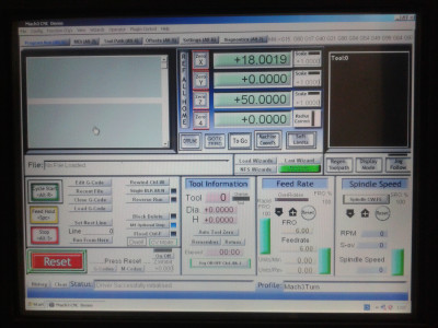

Zdar, niečo som blbo navolil a preplo mi pozadie.
Dík za radu!

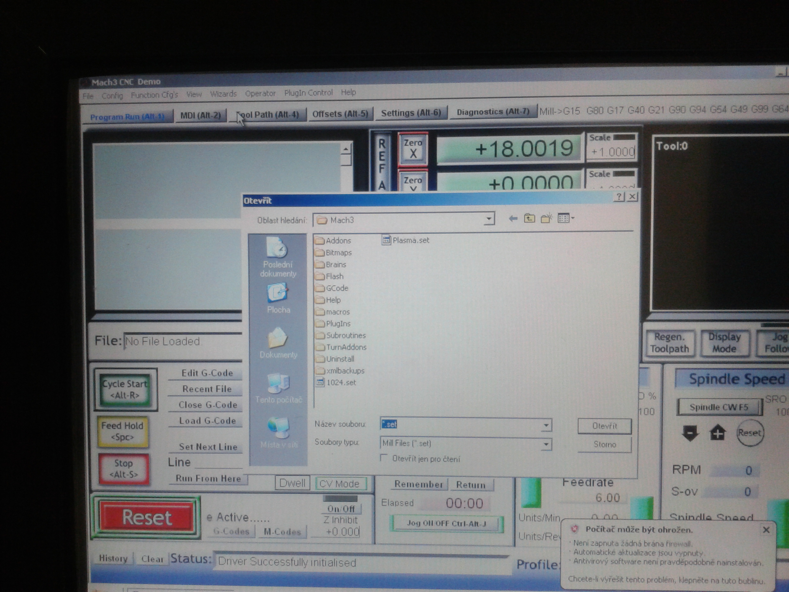

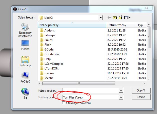

Ahoj, klikni nahoře v menu View pak load screen a pak dole v liště zvol že chceš načíst obrazovky soustruhu je to s příponou lset
