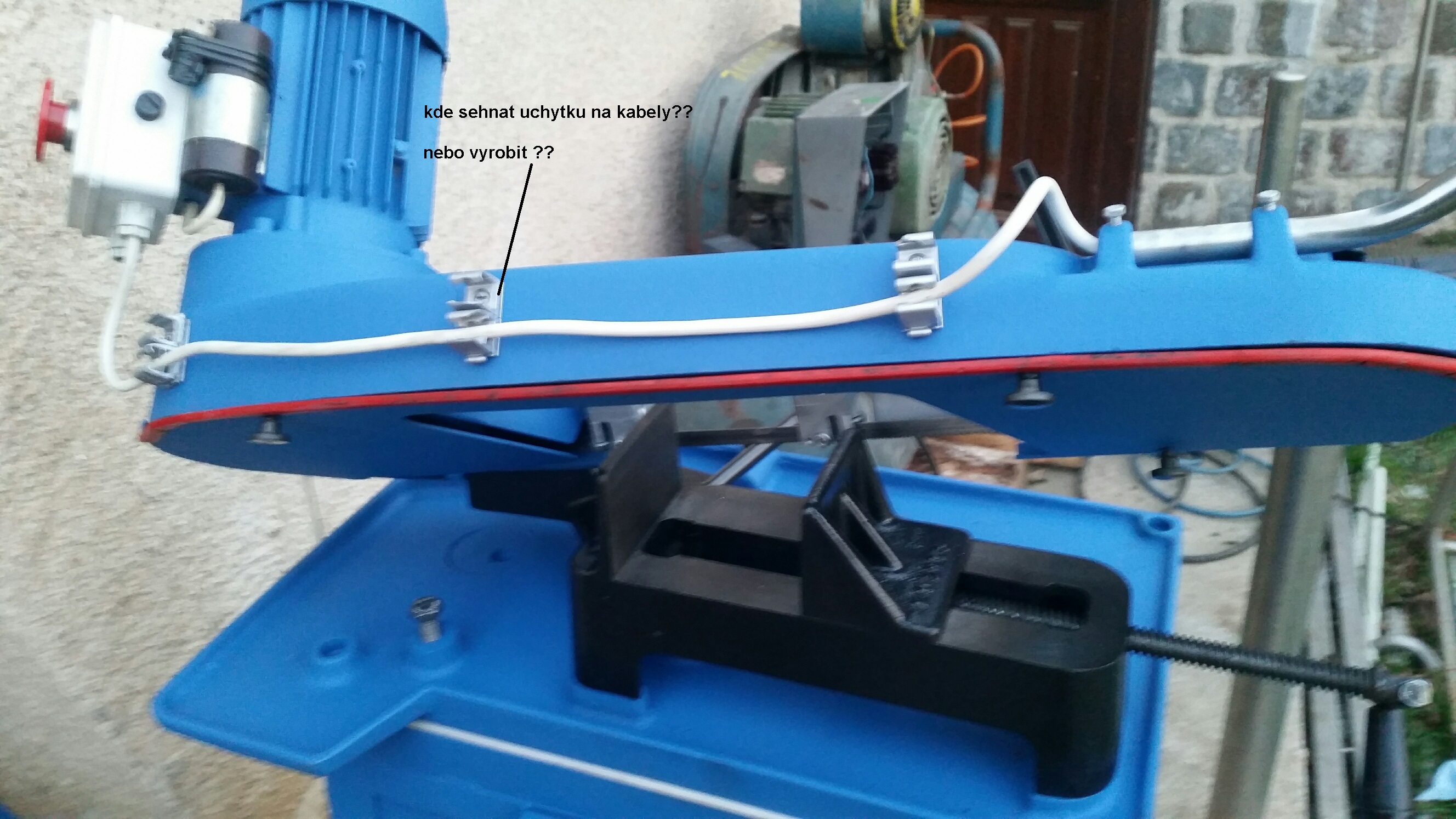

1.dotaz nahodou nevite kde se daji sehnat dane uchyty?na hadicku a kabely?.(nebo neco odolnejsiho nez křupajici plastik)-napady

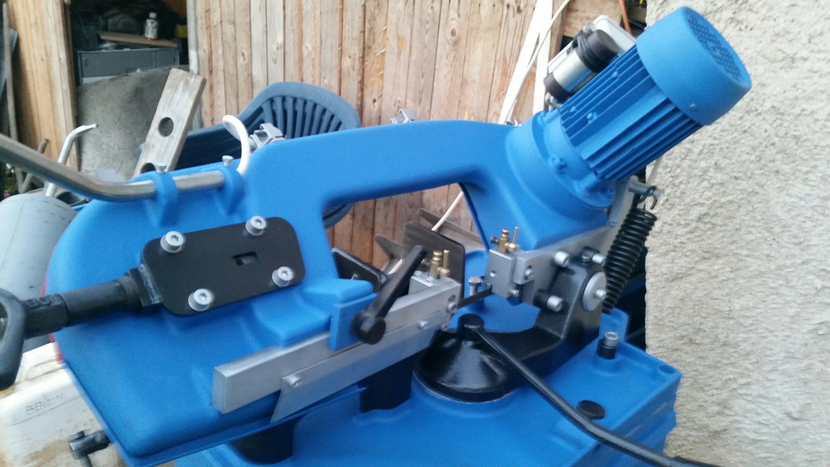

2,je dobre montovat na pilu laserove ukazovatko řezu,a led svetlo ??-postrehy a nazory ?
3. jak vyresit smazanou stupnici -uhlu ??

Stupnicu a myslím si že aj úchytky kupis od pilusa
Laser by nebola až tak márna vec keby je dobré nastavený prečo nie lampa pri píle je asi zbytočnosť

Ono skoro všechny běžně používaný kabelový úchytky jsou plastový. Já bych vzal hliník nebo silon, nařezal z toho hranolky, provrtal na 2 šroubky a díru na kabel a rozříznul v díře napůl.
Něco v tomto smyslu: https://www.e1.cz/produkt/1201886--pric ... cB&t=popis

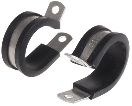

Ja mám najradšej takéto príchytky, dajú sa bez problémov vyrobiť. Stačí ohnúť kúsok plechu a navŕtať dierky.
Tos C45-2000

ok diky za postrehy -jedna se o pilouse 110..stitky na uhel k malym pilam jsem nedohledal proto muj dotaz.(pokud nekdo vi odkaz ,nebo alternativu?)
laser ok ,svetlo zbytecne -souhlas.
ohledne uchytu asi nejlepe udelat samodoma-but ze silonu-hlinik nebo nerez-urcite vydrzi vice nez PLASTIK BOMBASTIK.-jak psal jenicek
hadicky-asi take vymenit za lepsi -teflon? nebo jsou lepsi lekařske ze silikonu-(treba pouzivane na infuzich)?

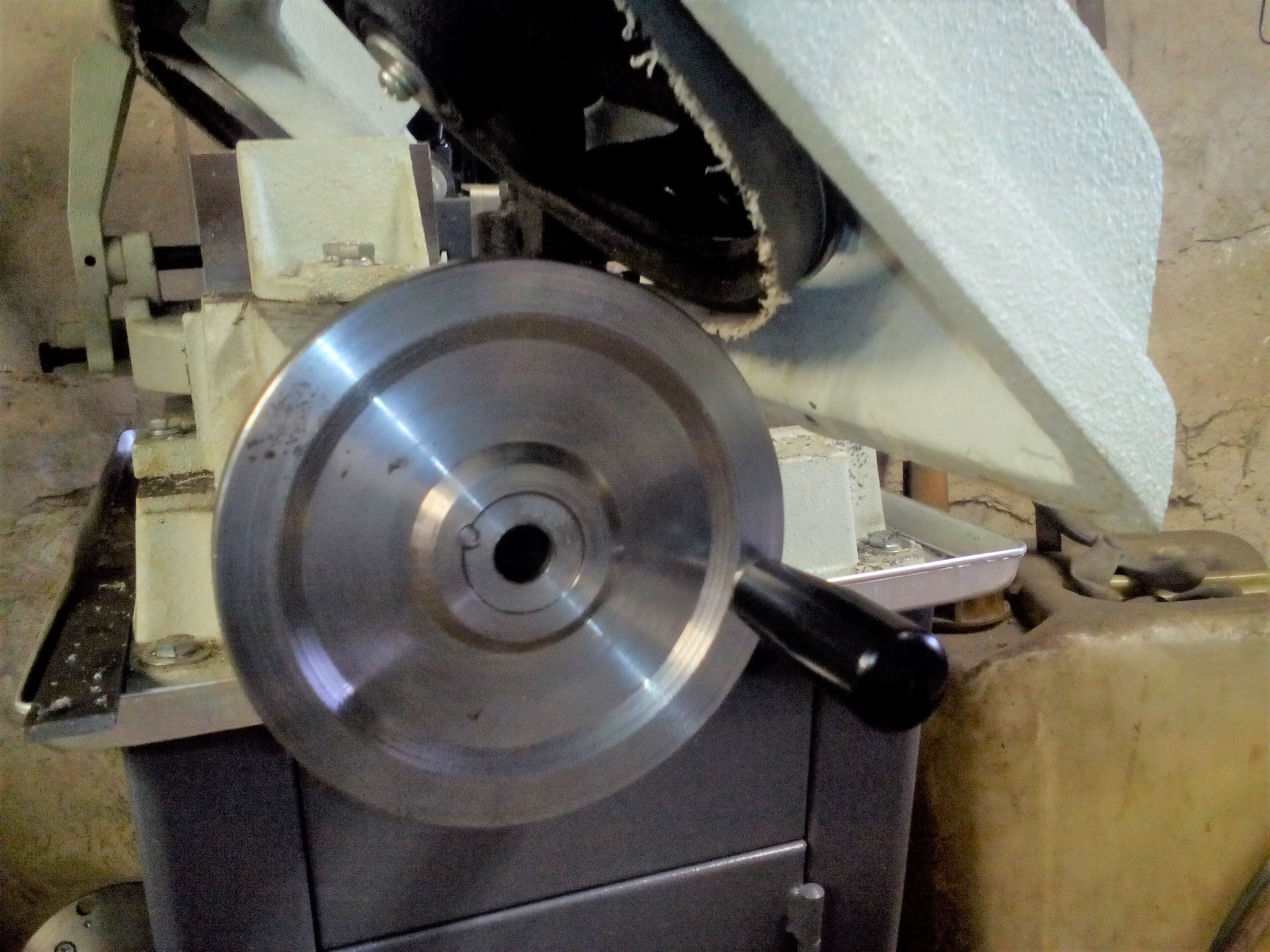

a na zaver nejlepsi rešeni klicky pri utahovani -sveraks ohledem na konfort a ucelnost? kolecko ,pačka.tycka..stavajici je velka bida a překaži :?

Na svěrák si sežen ve šrotě kolečko z velkýho ventilu a dodělej si na něj rukojeť. Když potřebuješ dlouhou dráhu, točíš za rukojeť, když jen dotahuješ stále stejný kusy, vezmeš to kdekoliv za kolo.

Kolečko jsem si vytočil z výpalku.

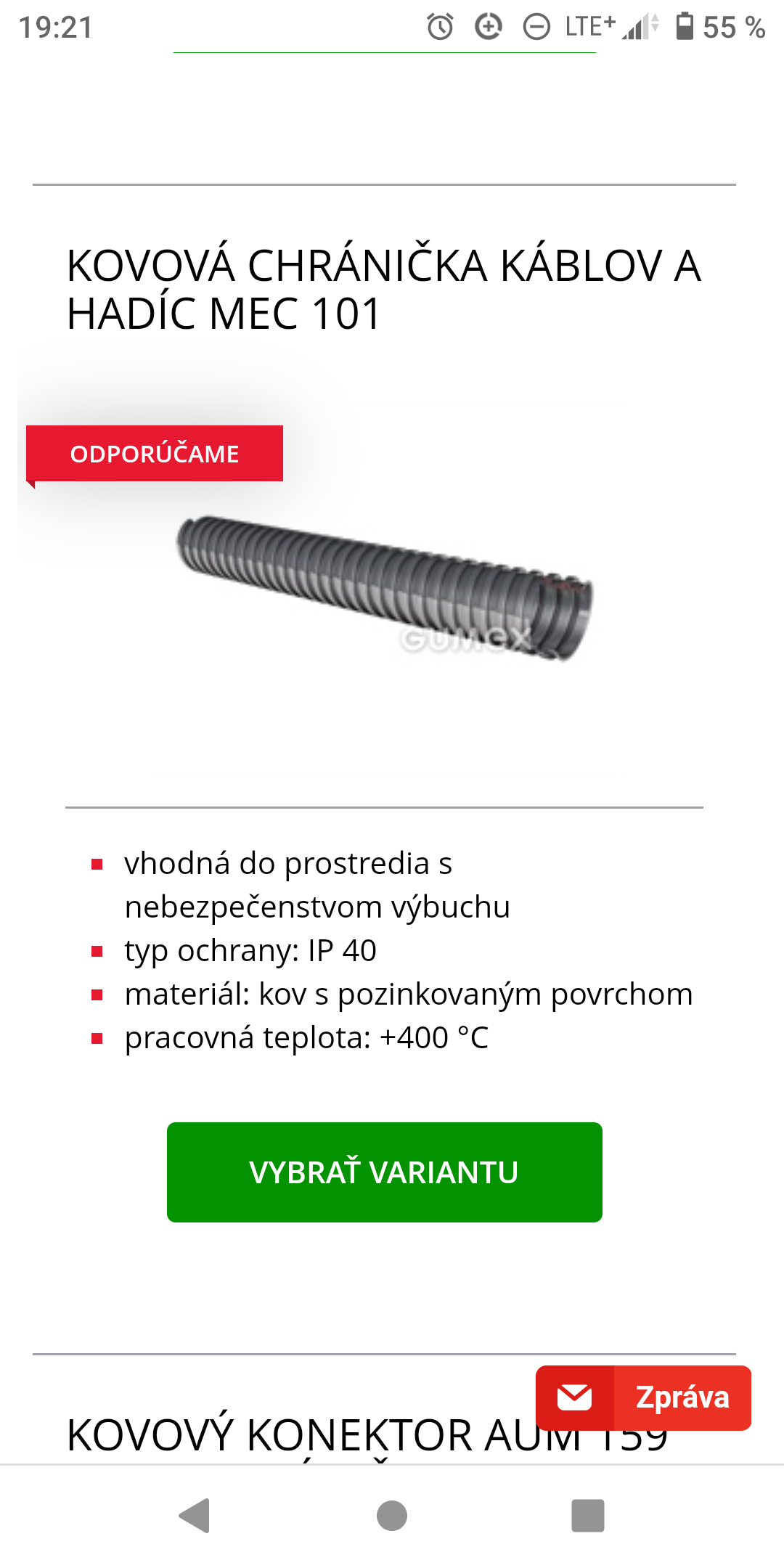

ja by som úchyty nechal pôvodné a kábel dal do chráničky. Majú aj koncovky... GUMEX

Boris22 píše: 30. 3. 2020, 7:11 Screenshot_20200330-192158.png ja by som úchyty nechal pôvodné a kábel dal do chráničky. Majú aj koncovky... GUMEX
ok tak do puvodnich vykřehlich Srandodrzaku asi ne..to by bylo platny jak brzda u ledničky.. :D
a ohledne kovovych chranicek ..tak zalezi zda je to rentabilni a nevyplati se uz rovnou vlnovec nerezovy co se pouziva na topeni-nekde jsem videl akci od 15-30kč/m.dle prumeru.
(nebo pouzit sprchovou hadici od viatnamcu)
ono to kovove ma tu nevyhodu ze kdyz se to zdeformuje je to KO-mozna lepsi silna hadice jako ochrana :)
kolo dobry napad -opet cennova relace -nejlepe ze šrotu z ventilu..
