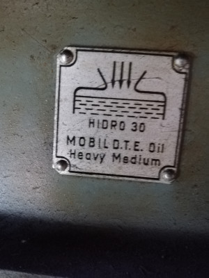

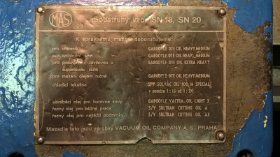

Ahojte, podarilo sa nám kúpiť brúsku na gulato maďarskej výroby ku 250. Po preskúmaní je v celkom slušnom stave na svoj vek ale už by bolo vymeniť olej a tu by som potreboval poradiť :) . Ide tam cca 80litrov oleja tak by som nechcel kúpiť kokotinu :D . Po preskúmaní manuálu som našiel že tam ide olej hidro 30 a vzadu je aj štítok s týmto označením . Viete mi prosím poradiť aký olej mám kúpiť najlepšie od výrobcu paramo tie viem zohnať za dobrú cenu ďakujem.
milan584
Příspěvky: 2126
Bydliště: na jihu
Příspěvek 2. 4. 2020, 10:26
Jaro863 píše: ↑2. 4. 2020, 9:48 Ahojte, podarilo sa nám kúpiť brúsku na gulato maďarskej výroby ku 250. Po preskúmaní je v celkom slušnom stave na svoj vek ale už by bolo vymeniť olej a tu by som potreboval poradiť :) . Ide tam cca 80litrov oleja tak by som nechcel kúpiť kokotinu :D . Po preskúmaní manuálu som našiel že tam ide olej hidro 30 a vzadu je aj štítok s týmto označením . Viete mi prosím poradiť aký olej mám kúpiť najlepšie od výrobcu paramo tie viem zohnať za dobrú cenu ďakujem.
Ten mobil se dělá dodnes, typ máš překvapivě napsaný na tom štítku.
https://www.mobil.com/en-US/Industrial/ ... med-Series
je to ISO 68 - takže tím to je jasné.
ostatní (všechno) je v tom linku.

tyto oleje se před válkou vyráběly v Kolíně ve Vacuum Oil Company, pozdější RAMO, pak KORAMO a dnes PARAMO :)
SN 20, SM 16 B, FN 25

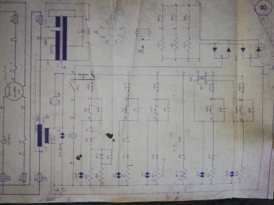

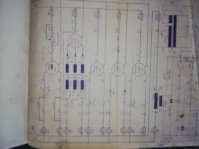

Máte někdo manuál k této brusce?
Jde mi hlavně o Elektro schéma. Diky

Příspěvek 23. 4. 2020, 3:29
Mám zajtra ti to odfotím a hodím to sem potrebuješ ešte niečo ?

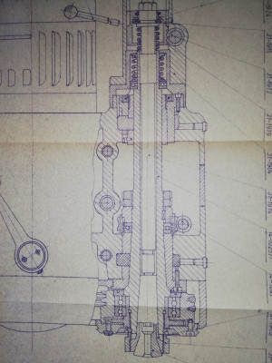

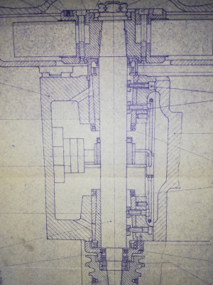

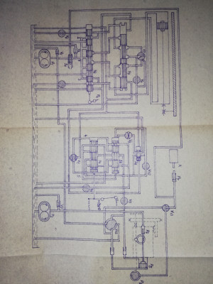

Díky moc. To elektroschema je nejdůležitější,
Jestli budeš mít náladu, můžeš odfotit třeba hydraulika a sestavu vretena.

Příspěvek 24. 4. 2020, 9:20
Neviem či ti to bude takto stačiť ale zoskenovať ti to neviem keby si niečo potreboval kľudne napíš a pofotím ti to .

Příspěvek 26. 4. 2020, 6:43
To je přesně to, co hledám. Díky!
