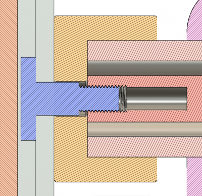

Ahoj, potřebuji být schopen alespoň trochu frézovat, chtěl bych si zkusit vyrobit obdobný přípravek (pro můj soustruh), jaký sem nalinkoval Tumlik:
Obrázek
Moje zásoby materiálu i výrobní možnosti jsou ale silně omezené (a moc s tím v těchto časech nenadělám), zvládl bych toto:
Redukce: D50 / d35 (osa koníka), délka 31, šířka čela 10, Šroub: D10/M8x1, Tyč: D14, délka 365
Zátka: D35 / d22.8 (světlost osy koníka), l=4+4, M12
Nevím úplně jistě, jak je myšlen originál, u mne by byl suport opřen o lože (zkusil bych vymyslet něco kluzného mezi), takže přípravek by to jen "větroval". Myslíte, že je to schůdné? Hlavně se bojím, abych nepoškodil T-drážku suportu (už jsem tu pár obrázků vylomených T-drážek viděl).

Ahoj mám strach že otlučeš lože jak se to bude jako doraz opírat pokaždé když zajedeš do materiálu. Ten koník je asi nejhorší nápad, proč neuděláš přípravek na support, tak řešíš jen už svislou osu, zbylé máš. Mám to k mn80 ale pravda je že jsem se s tím pokoušel frézovat jen jednou.

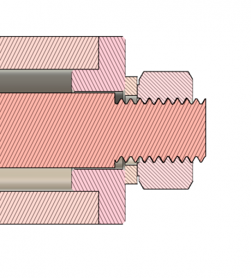

Thomeeque píše: 5. 4. 2020, 2:50 Díky za odpověď! Plánuji toto:
Obrázek
Abych toho docílil, budu potřebovat opracovat bronzovou matici, udělat drážku pro pero a podobné drobnosti.
To neděláš dobře jaromíre, jak praví klasik. V téhle poloze to bude mít nejmenší tuhost, přemísti to k ose nožovky. Ale je to furt nouzovka a opatrně, aby jsi si nezničil soustruh.

Charon píše: 5. 4. 2020, 2:50 Ahoj mám strach že otlučeš lože jak se to bude jako doraz opírat pokaždé když zajedeš do materiálu.
Mezi lože a doraz bych dal nějaký plech, pomohlo by to? pokud bych viděl, že hrozí to, co popisuješ, mohl bych vymyslet ještě nějakou fixaci k loži.
Re: Frézovací přípravek (suport na koni)
Napsal: 5. 4. 2020, 3:42
od turnigy
Prípadne sprav na koniec tej opierky o lože nejaký silónový dotyk a nemusíš sa báť, že si otlčieš lože

Tak už mám hotové dvě součástky.
Akorát do sebe bohužel nepasují :mrgreen: Byl jsem přesvědčen, že očko i závitník jsou M8x1, bohužel to platilo jen pro očko :roll:
