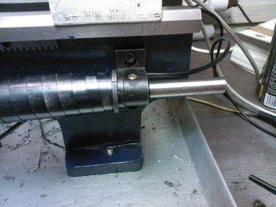

Vím, že Vás už tím možná otravuji, ale zajímalo by mě zda jste někdo řešil jemný ruční podélný posuv? Chtěl bych ho dát na Asista a přidělat ho na pravou stranu. Nějak vyřešit nastavení v závitu na konci záv.tyče. Dejte nějakou tu inspiraci. Servo dávat nechci.

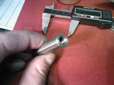

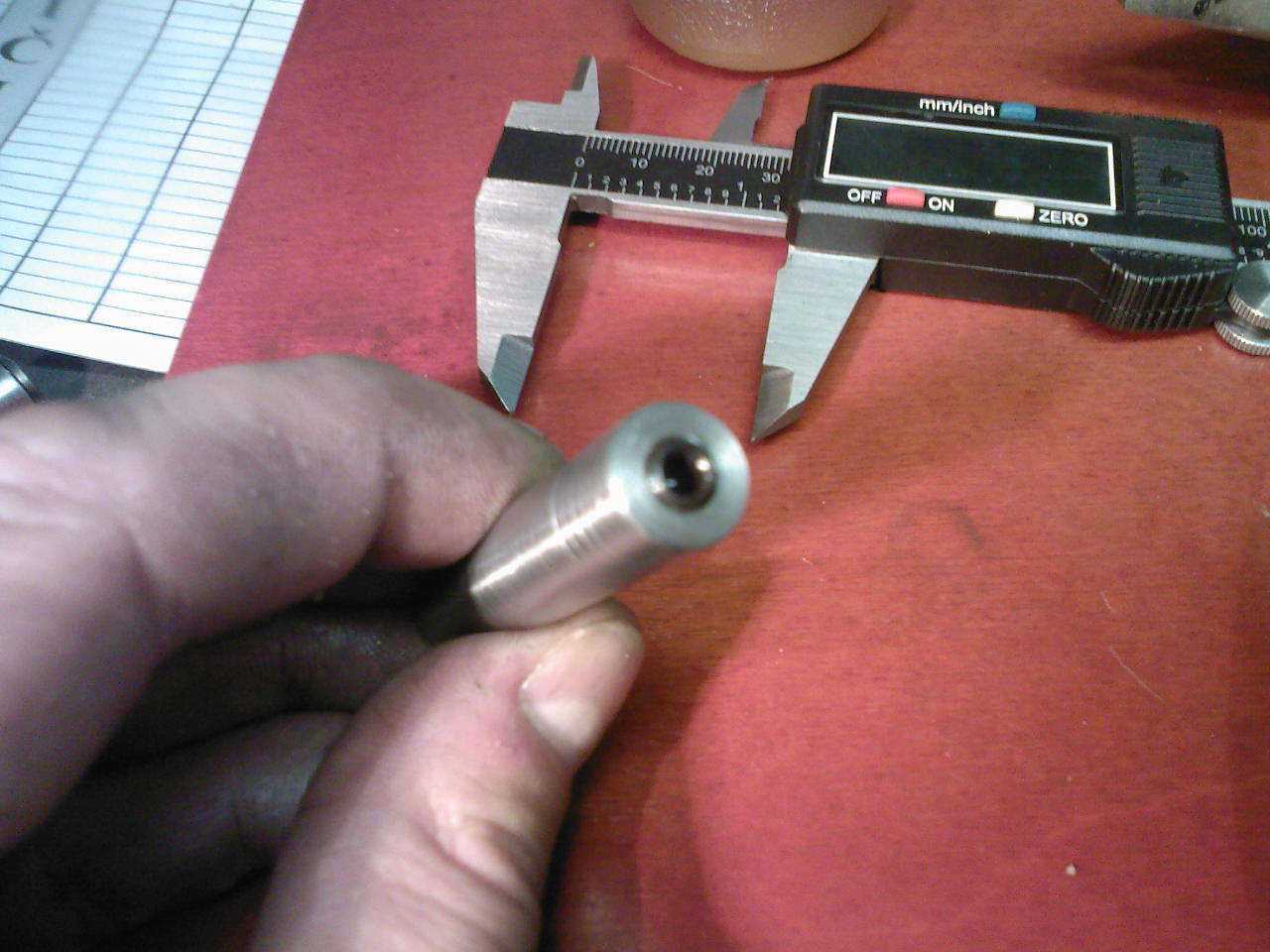

Tak se s tím mořím a snad bude výsledek OK. Tu hřídelku jsem napříč provrtal, udělal závit M6 pro červíka na zajištění a doštelování vůle k záv.tyče. Z druhé str. závit M8 cca 13mm na spojení se záv.tyčí.
Čekám na Vaše názory (samo i záporné).
Místo kam to chci napojit.
Závit M8 pro spojení se záv.tyčí
Závit M6 pro zajištění.
