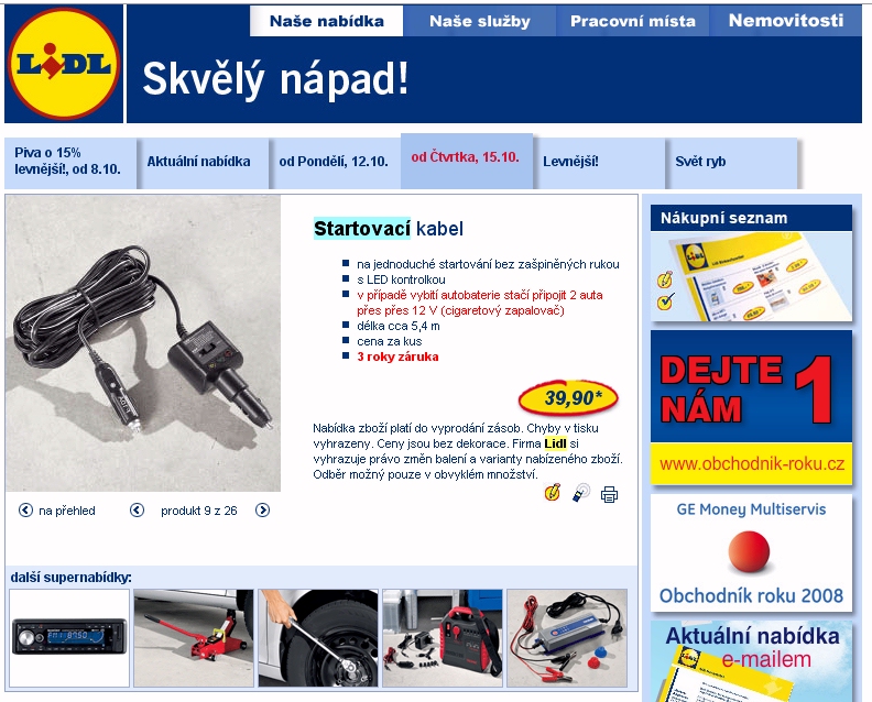

Je to sice trošku mimo obor, ale když jsem to viděl tak jsem nestačil valit oči.... Jak tohle můžou pod takovým názvem vůbec prodávat a ještě s takovým popisem.... :shock:

určitě to je na RC auta

to je na moderní automobily kde startovací proud nepřesáhne cca 350mA :P a nebo prostě budeš čekat několik desítek hodin.. škoda jen že ani já ani ty ani nikdo jiný takové auto nemáme.. ale už vidím ten dav technicky nepolíbených maminek které koupí v blížící se době vánoc něco praktického, levného pro tatínky kutily...

Kdepak, to je nejnovější hi-tech řešení. Na jedné straně je kompaktní zkapalňovač vzduchu a drátky jsou z materiálu supravodivého při teplotě kapalného vzduchu. Jak prosté a vy tady Lídl podezíráte z matení zákazníků!

A bohužel to nemají jen v Lídlu, ale už pár let ve všech x-hausech....

chyby v tisku vyhrazeny,ceny jsou bez dekorace,firma lidl si vyhrazuje právo změn balení a varianty nabízeného zboží :lol:
v konečné fázi z toho může být třeba lopata 8)

Nie nie je to tak ako je to na obrázku. A keď sa bude chcieť niekto sťažovať tak ma smolu ved nepíšu koľko dni to ma byť prepojene než sa to auto z vybitou baterkou bude dať naštartovať :D

Věřte nebo ne, ale tenhle bazmekt určitě fungovat bude. Ne sice tak jak si představujete, tzn. propojim dvě auta a startuju. U dobíjecího auta musí po celou dobu dobíjení běžet motor. Po propojení obou aut, musím vykouřit 1-2 cigarety (doporučuju 100kové ty déle hoří) :wink: ,no a pak skočím do toho chcíplého auta a startuju. Samosřejmě že to nefunguje, pokud je baterka vyždímaná úplně totálně, že ani nerožne kontrolky. Ale pokud už je slabší a nedá proud aby se první píst převalil přez kompresi, pak stačí opravdu kraťoučké dobití, buď takto, nebo i z nabíječky a jedeme. Mockrát jsem takto nahazoval Tatru 815 z vedle stojícího DH 112 kabely o průřezu 1,5mm. Musím teda podotknout že byly pořádně rozpálené ale, alternátory těchto strojů dávají poněkud vyšší výkony. Ne že bychom neměli na Tatru startovací kabely, ale ty měly určitou délku a muselo by se k Tatrovce najet ze předu, bohužel systém parkování to (z důvodu který měl také svůj smysl) vylučoval. Jediná chyba kterou prodejce činí je ta, že by se to mělo jmenovat: "dobíjecí kabel". Při startu je nutné ho odpojit, aby neshořel, jako mě ta dvoulinka tenkrát :D :D
