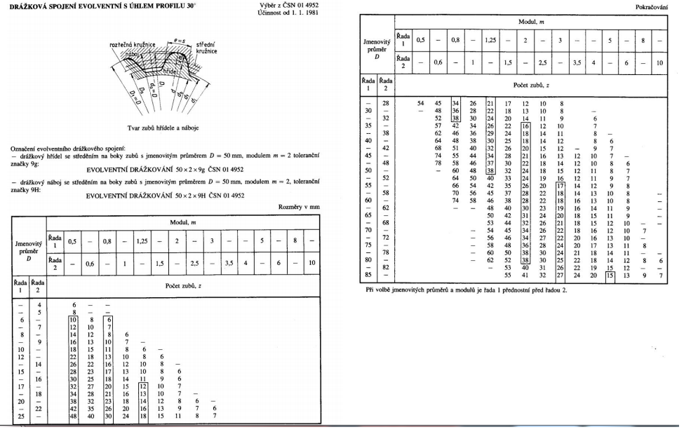

nemáte někdo přístup k ČSN normám ohledně evolventního drážkování? mělo by to být ČSN 01 4950 až 01 4955, jde mi o pár stránek s rozměry a nechce se mi k vůli tomu kupovat 5 norem :D případně typ, v které z těch 5ti to je,děkuji

Zakladni rozmery ze 4952 jsou ve strojnickych tabulkach. Priladam sken.
Asi to bude pro tebe malo, ale myslim ze vice je v Cernochovi.

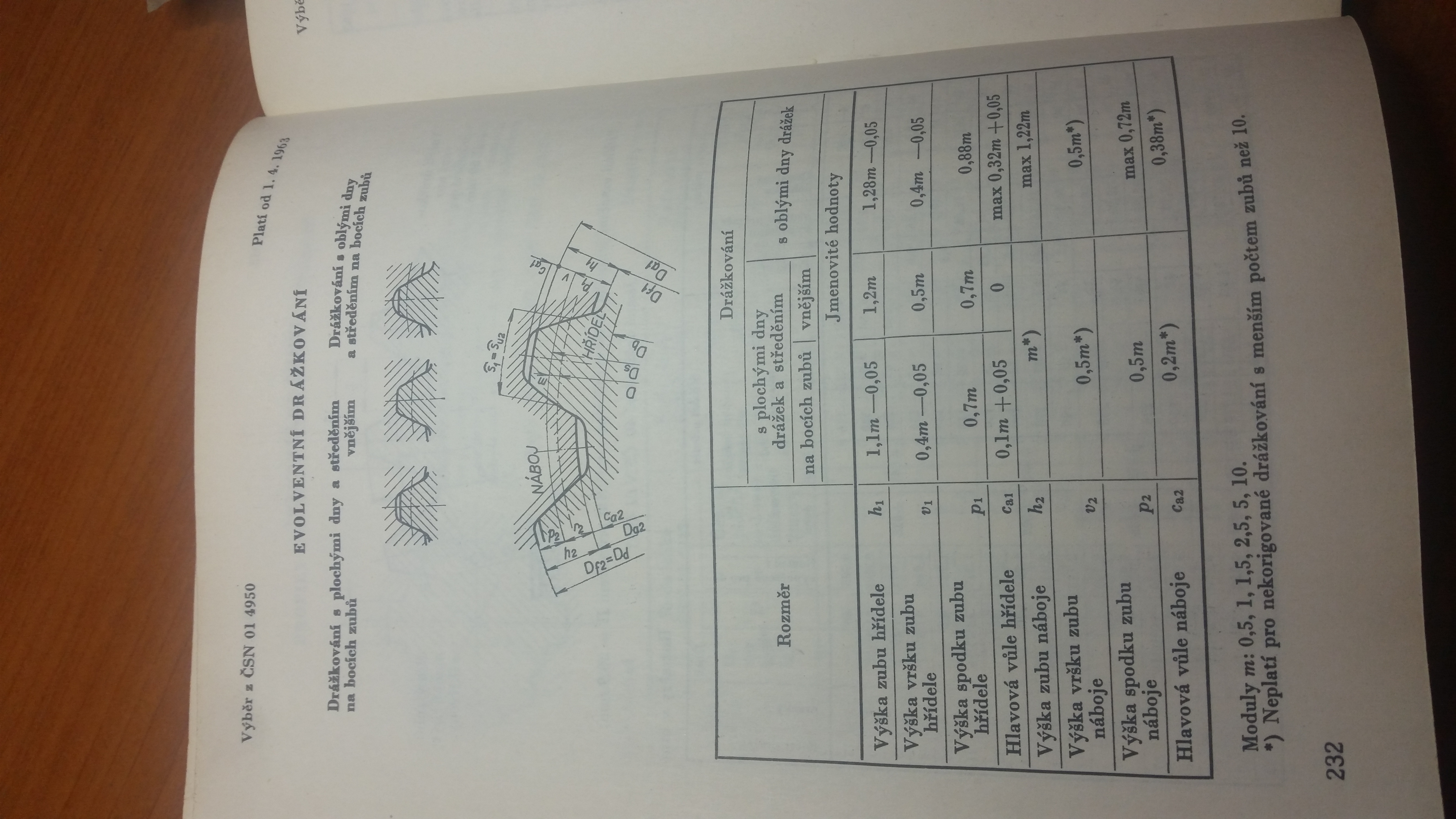

Milan199
Příspěvky: 3531
8. 4. 2020, 1:35
Ahoj, tohle je ve strojnickejch tabulkách.
