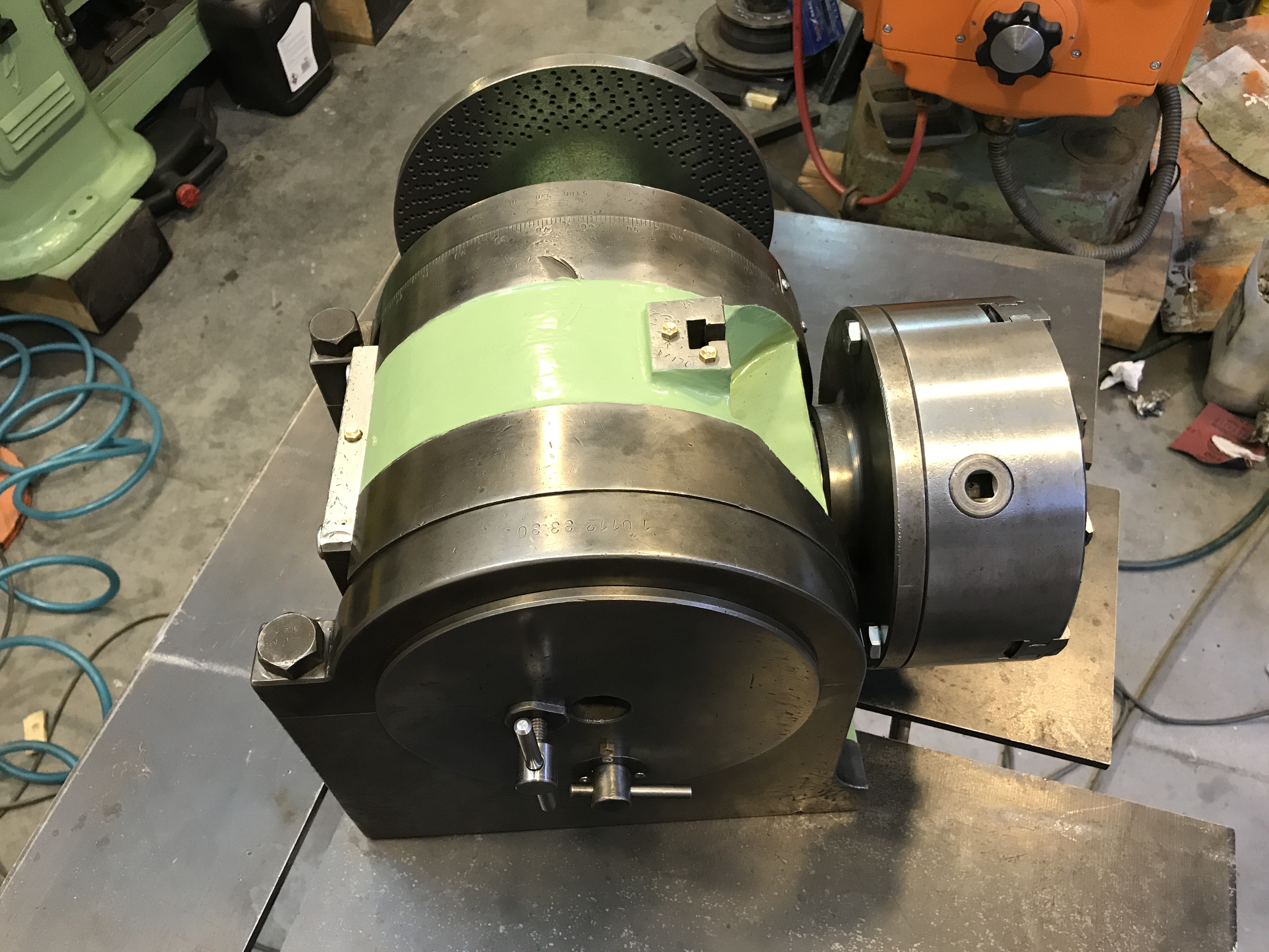

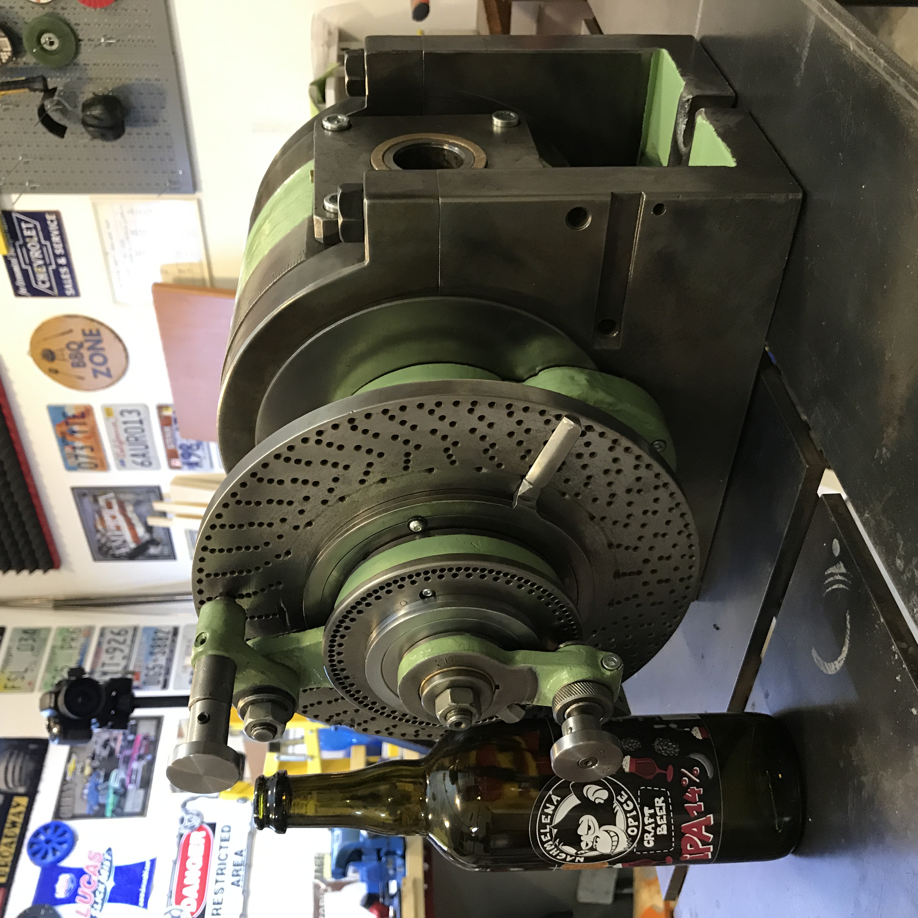

Hotová renovace polské děličky 2Fb - HUTA STALOWA WOLA
Klimbik
Příspěvky: 664
9. 4. 2020, 9:08

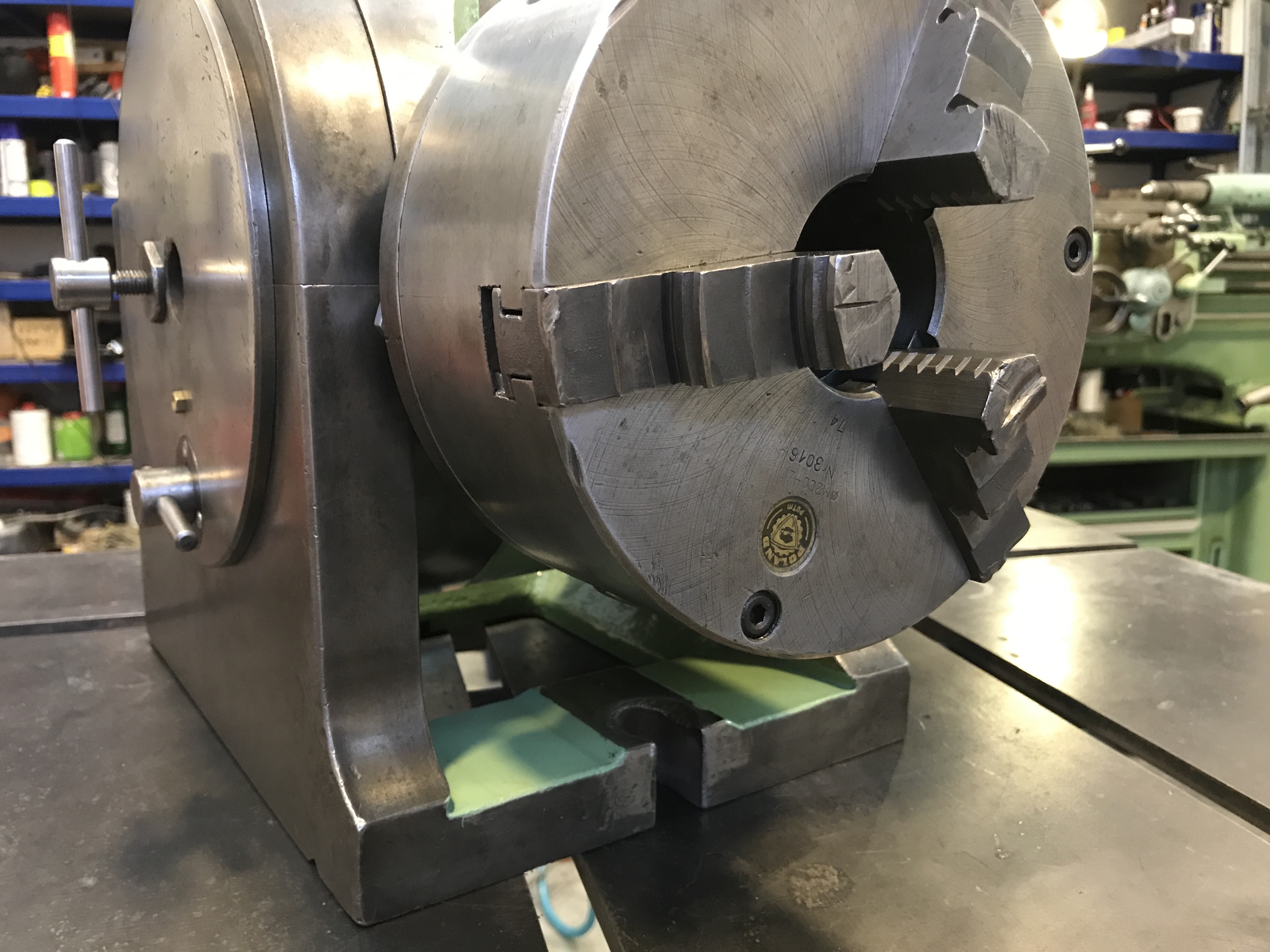

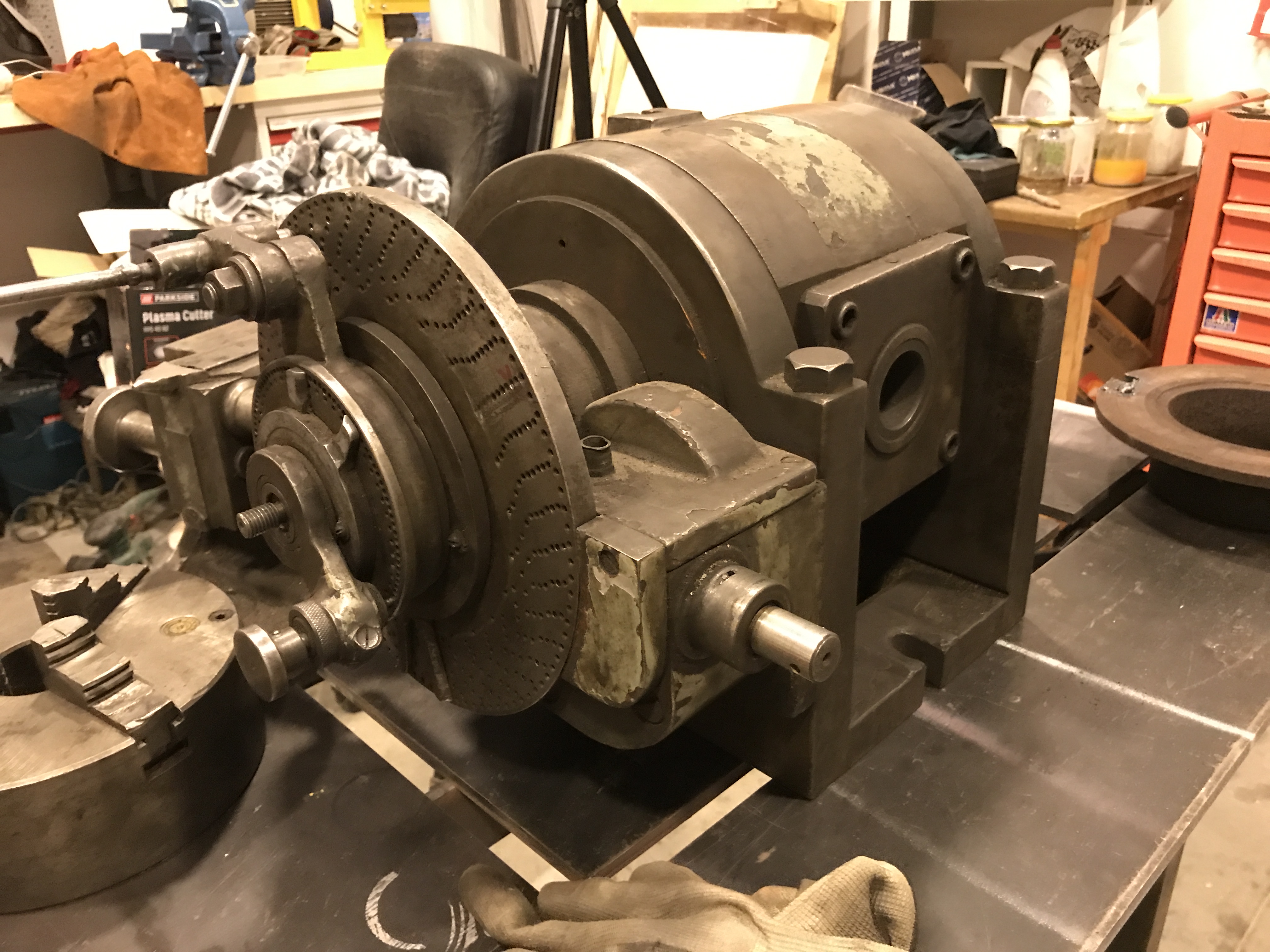

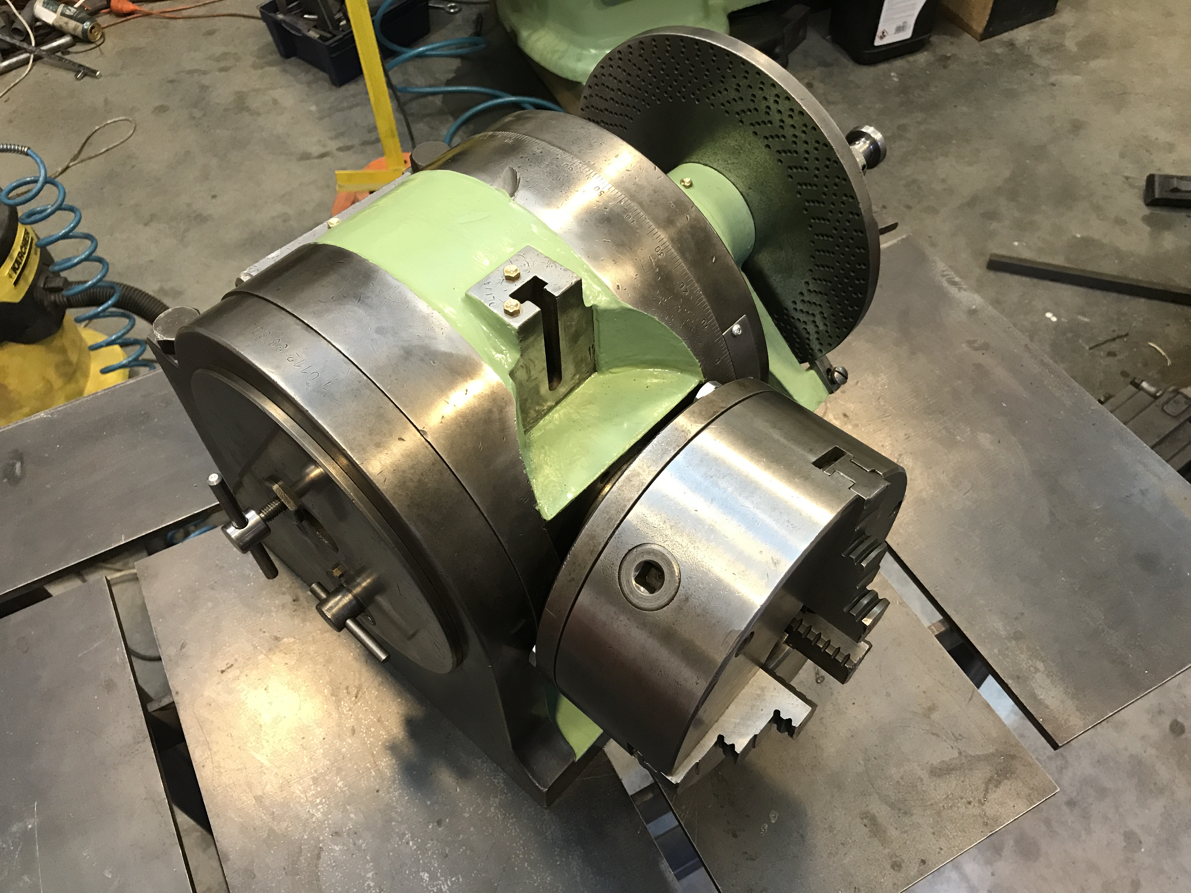

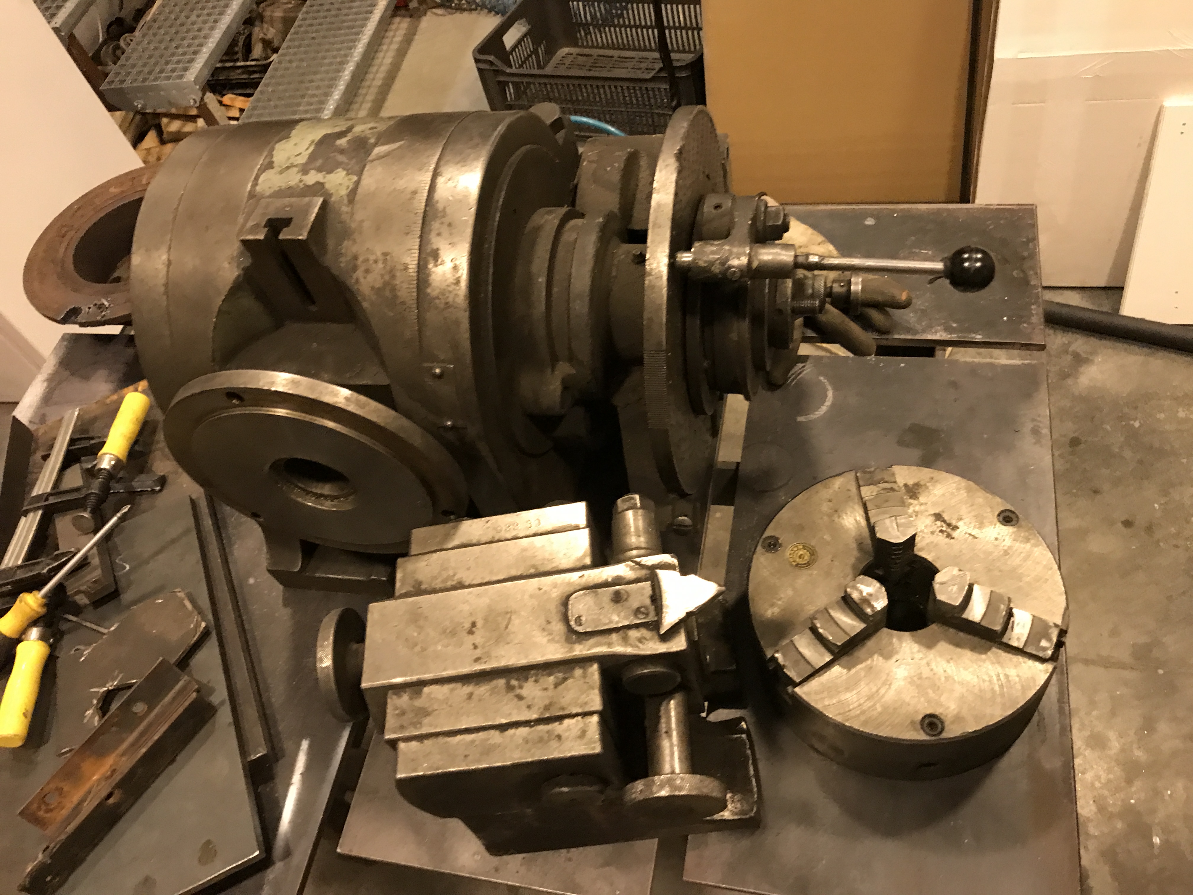

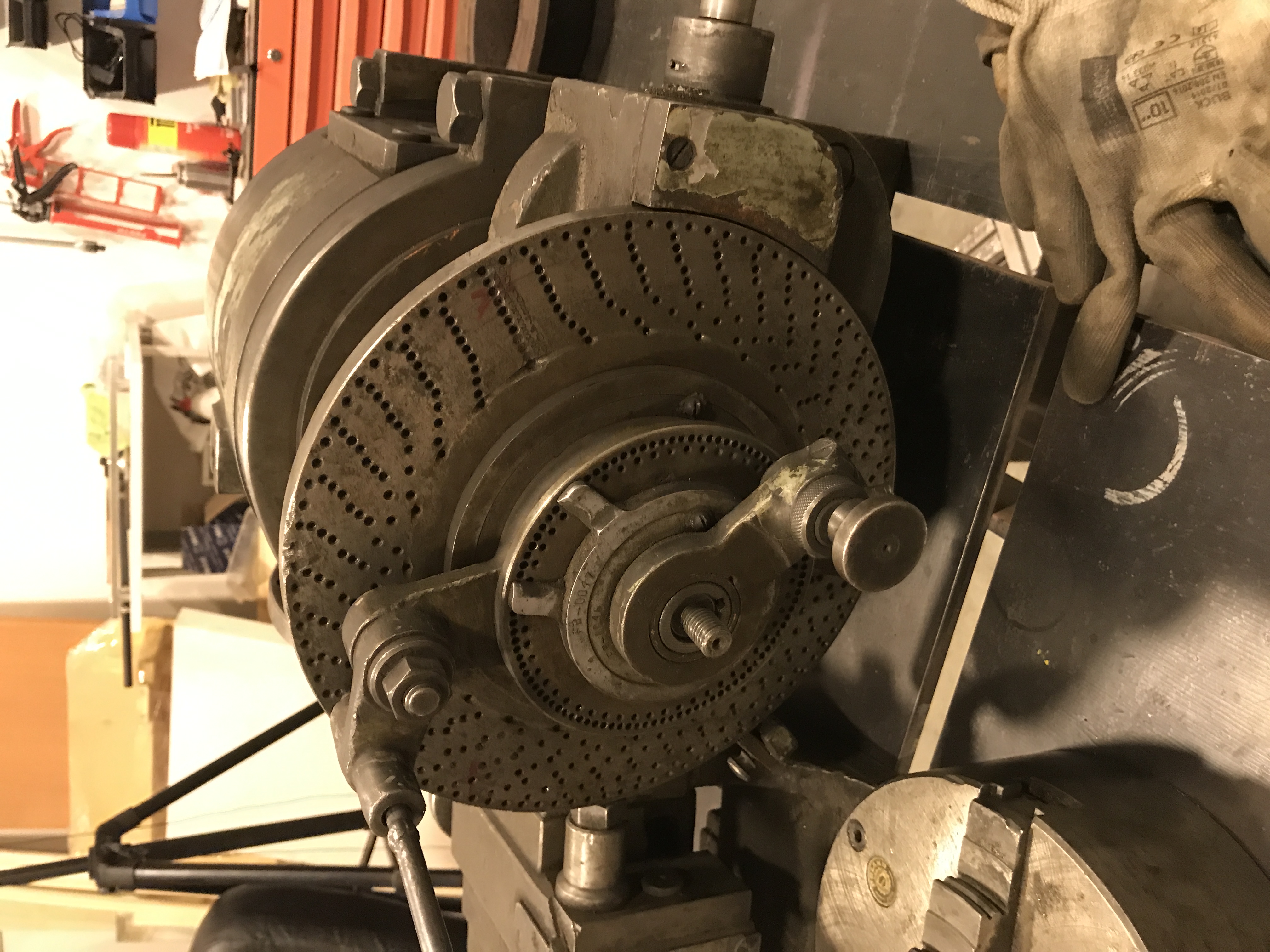

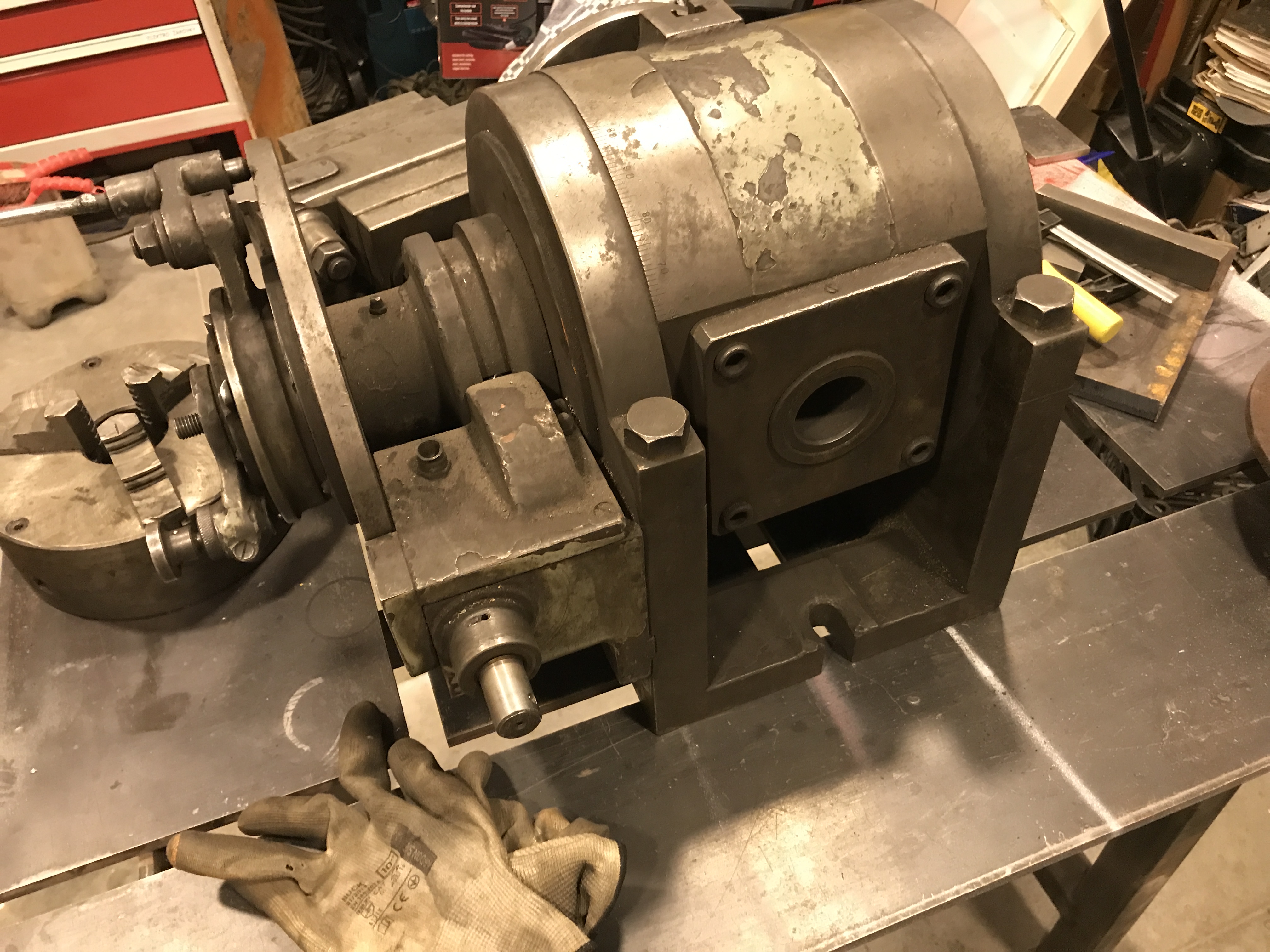

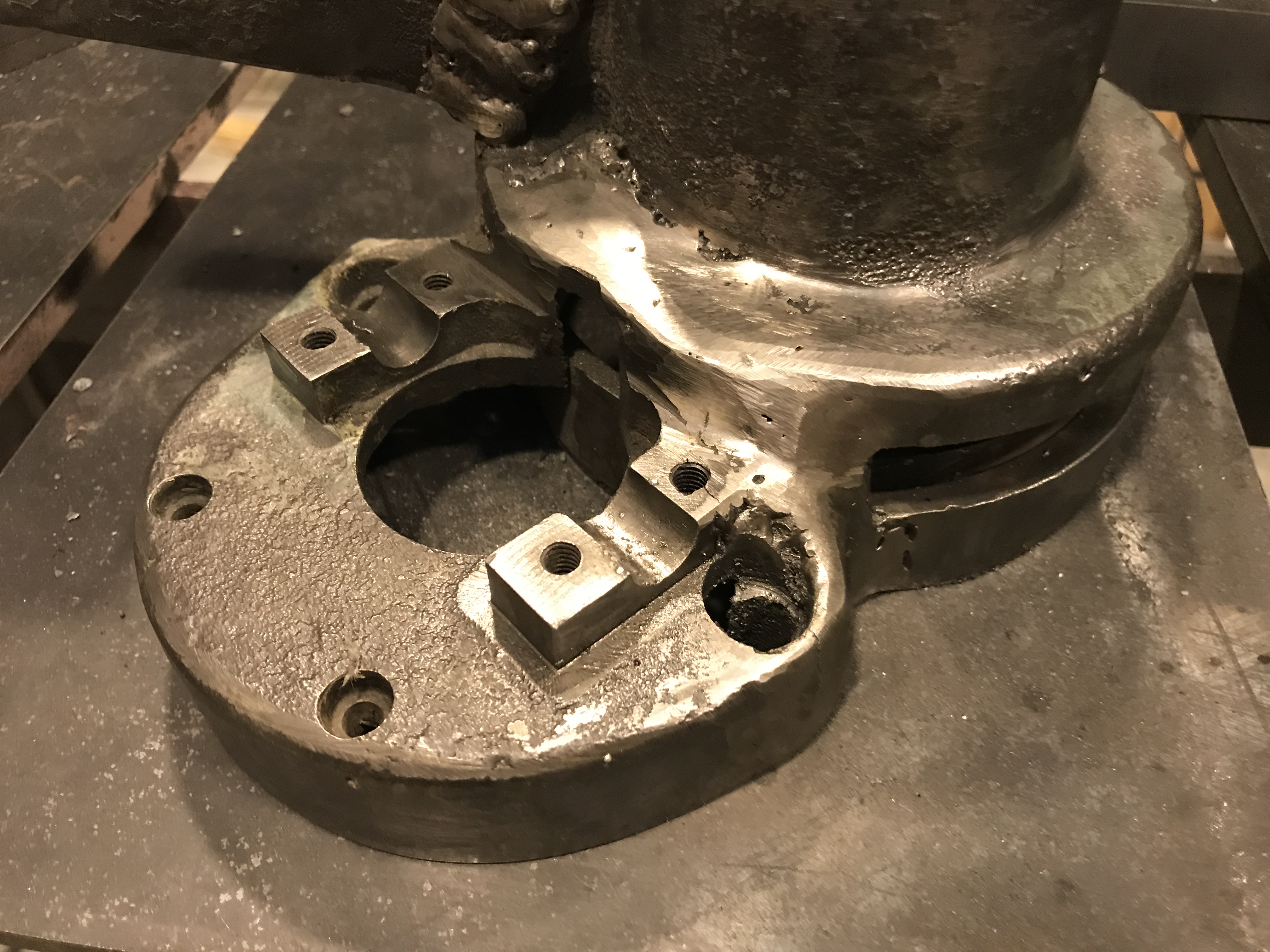

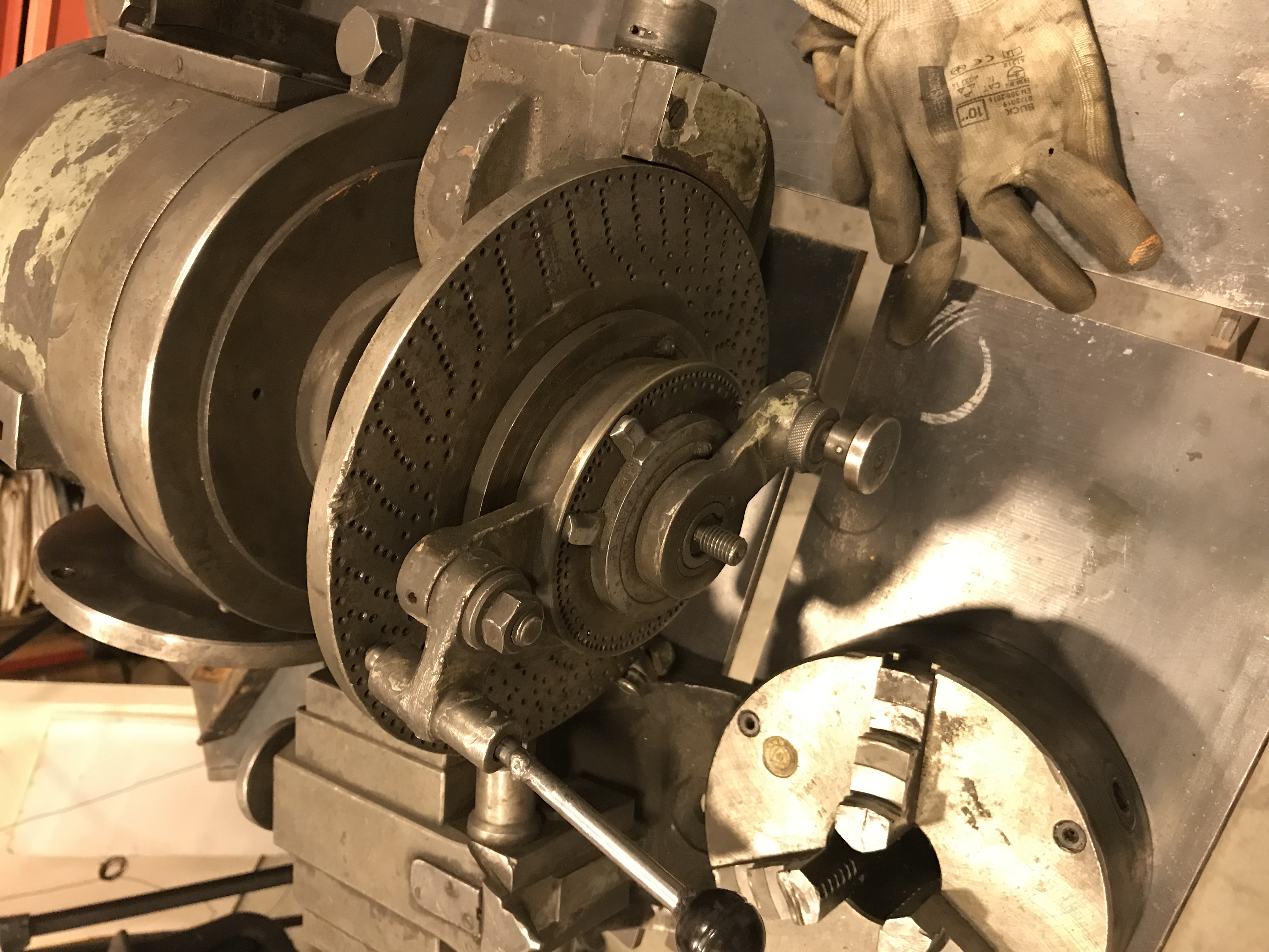

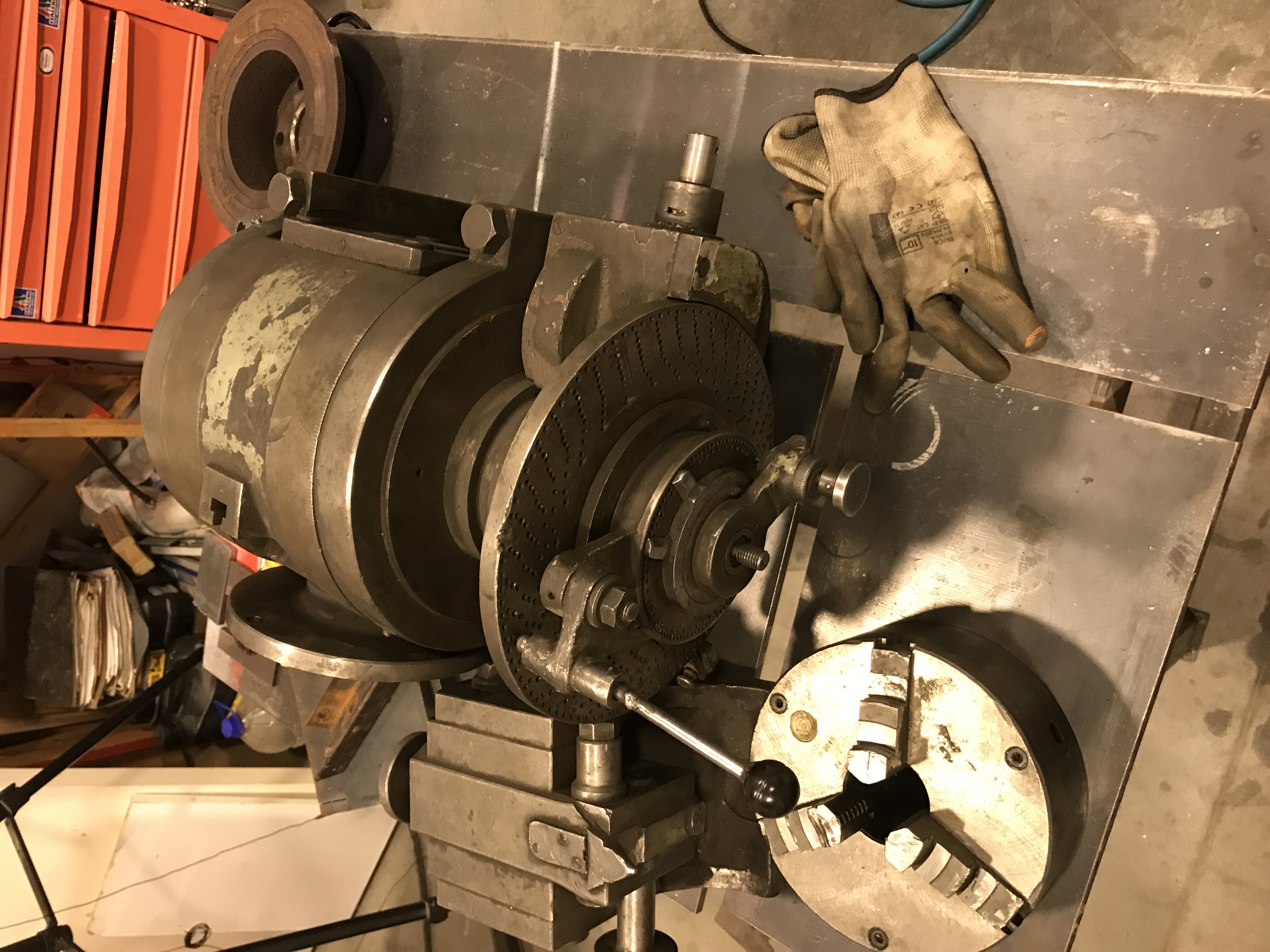

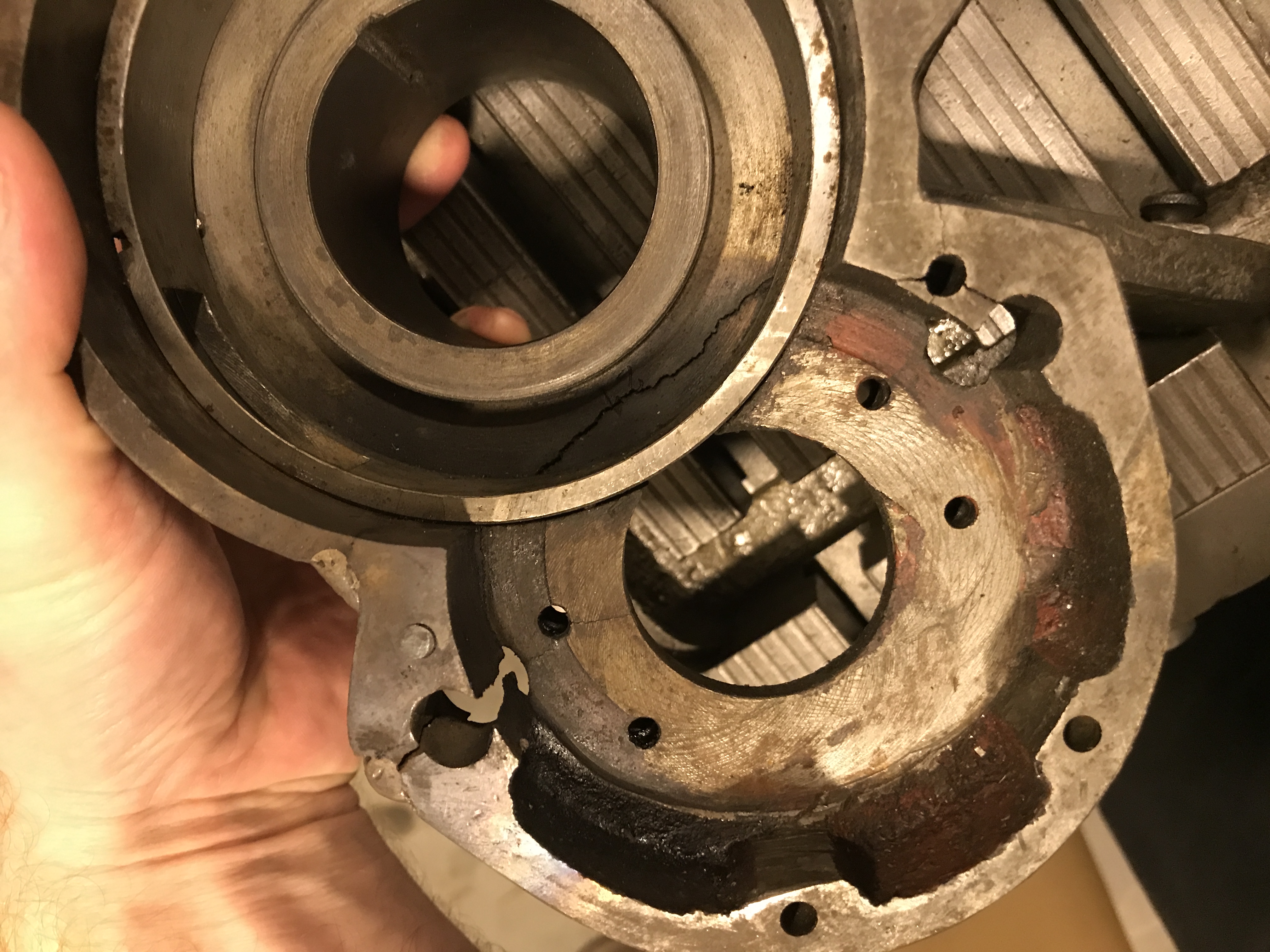

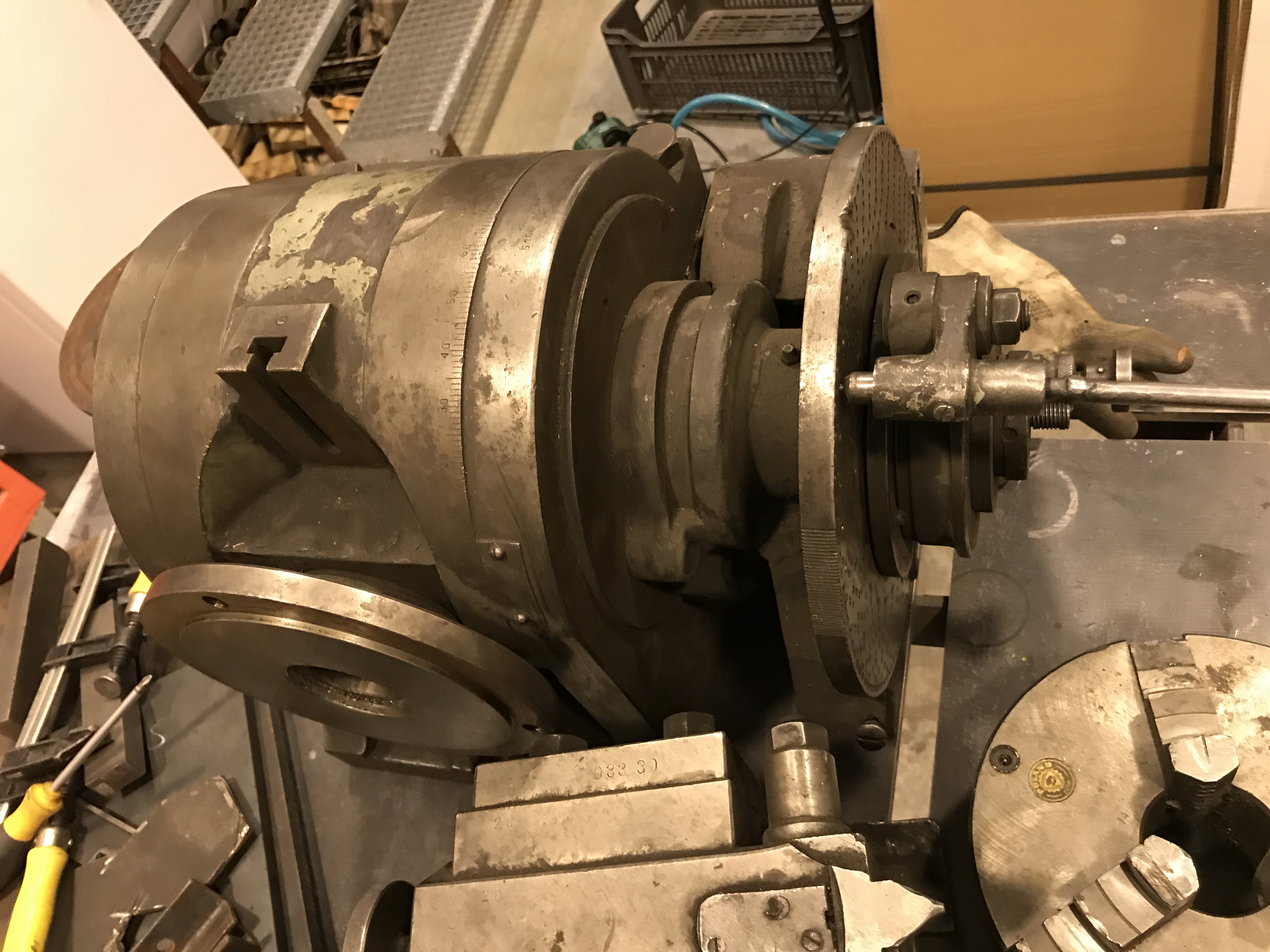

Tak dám vám tady taky fotky před a po mojí "renovaci" děličky. Samozřejmě můžete namítat že jsem nevyměnil třeba kluzná pouzdra, ale já ani nepoznám, jestli to bylo nutné, takže mi to takhle stačilo. Co jsem uznal za vhodné opravit nebo vyrobit, to jsem udělal.
celkem mi to zabralo asi 40 hodin práce, natočil jsem přes 200GB video materiálu a z toho postříhal 4 díly renovace, na které vám tady taky dám odkazy.
FOTKY PŘED:
Naposledy upravil(a) Klimbik dne 9. 4. 2020, 9:59, celkem upraveno 1 x.
Klimbik
Příspěvky: 664
9. 4. 2020, 9:10

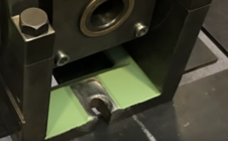

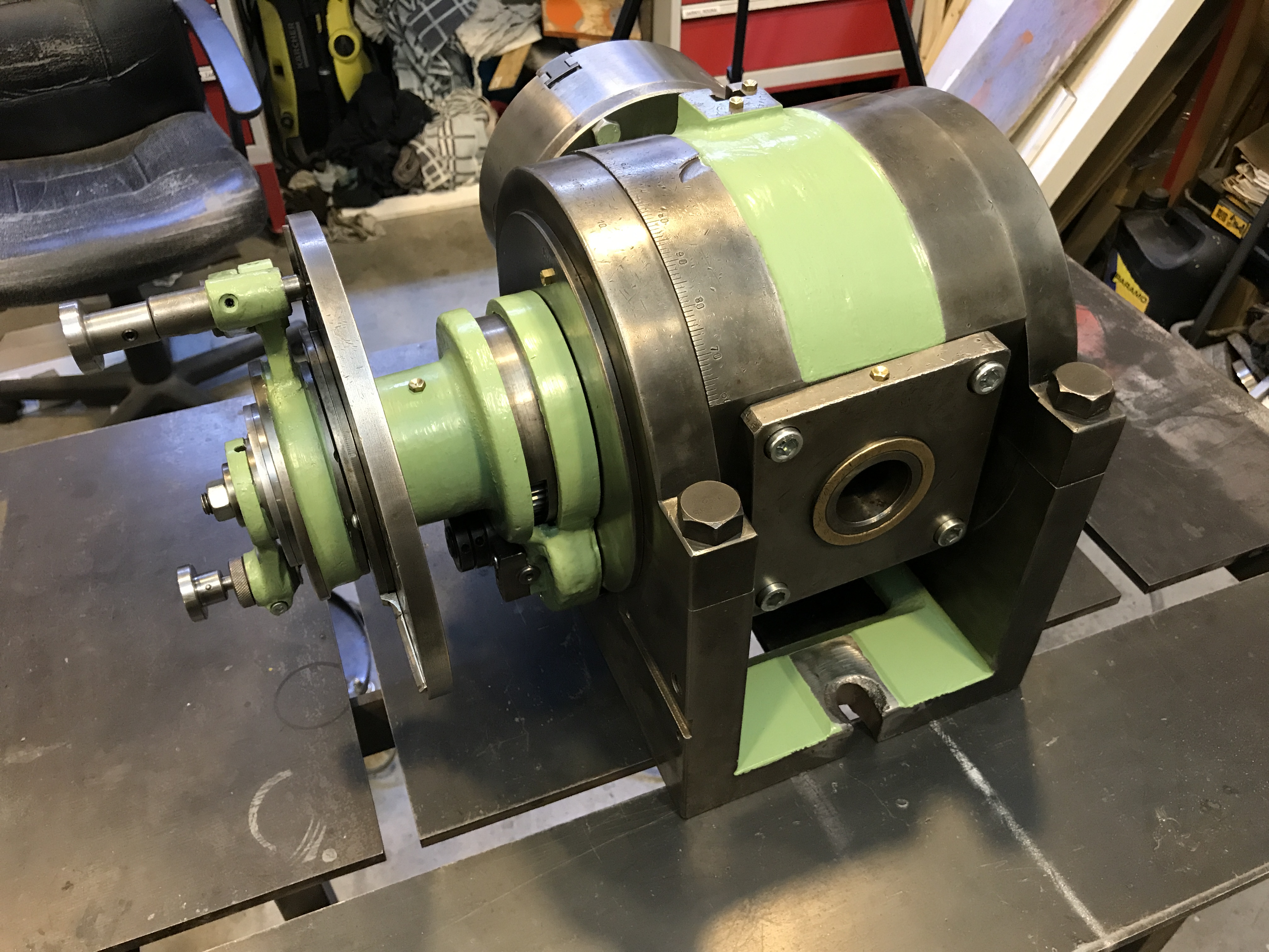

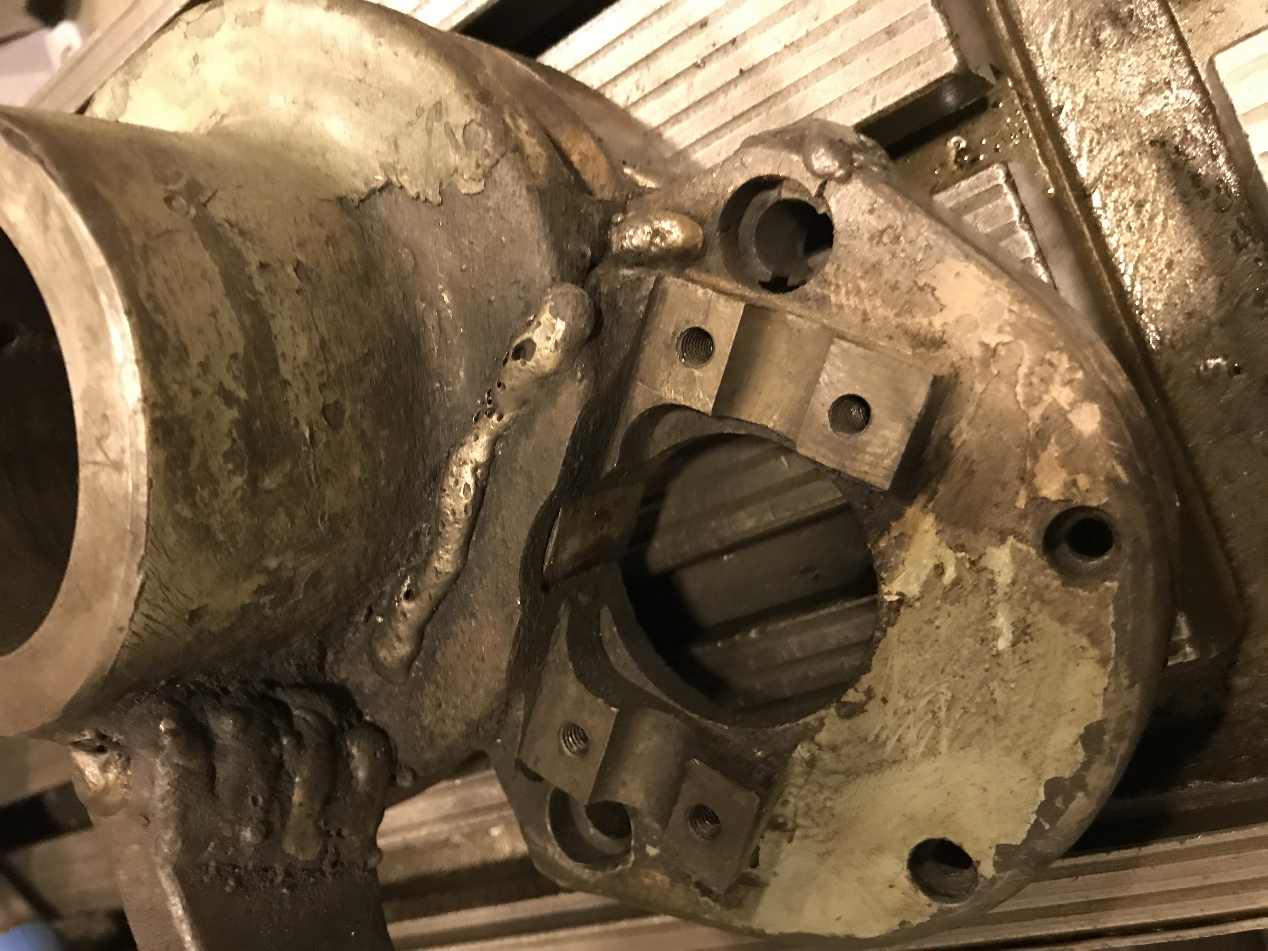

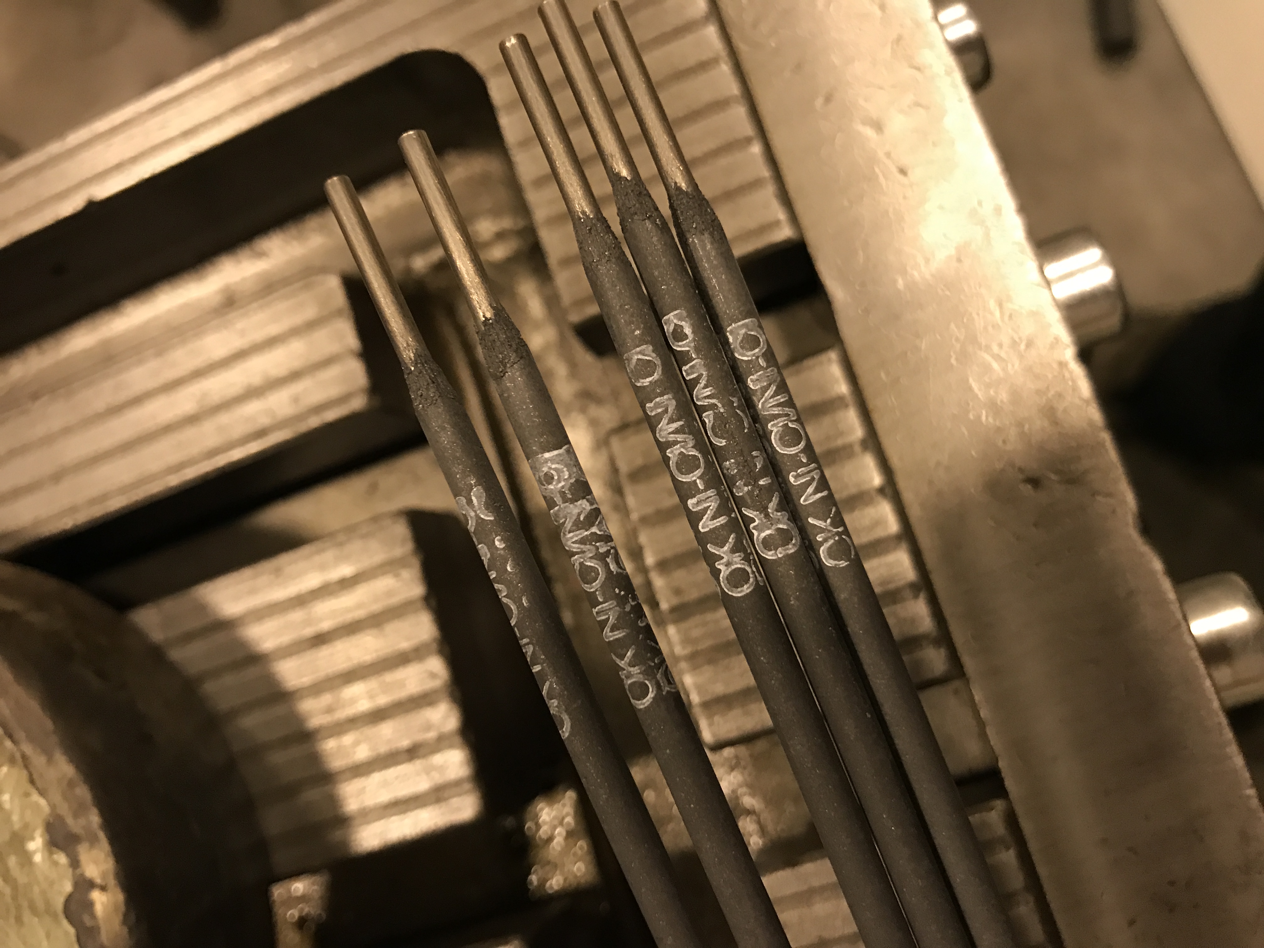

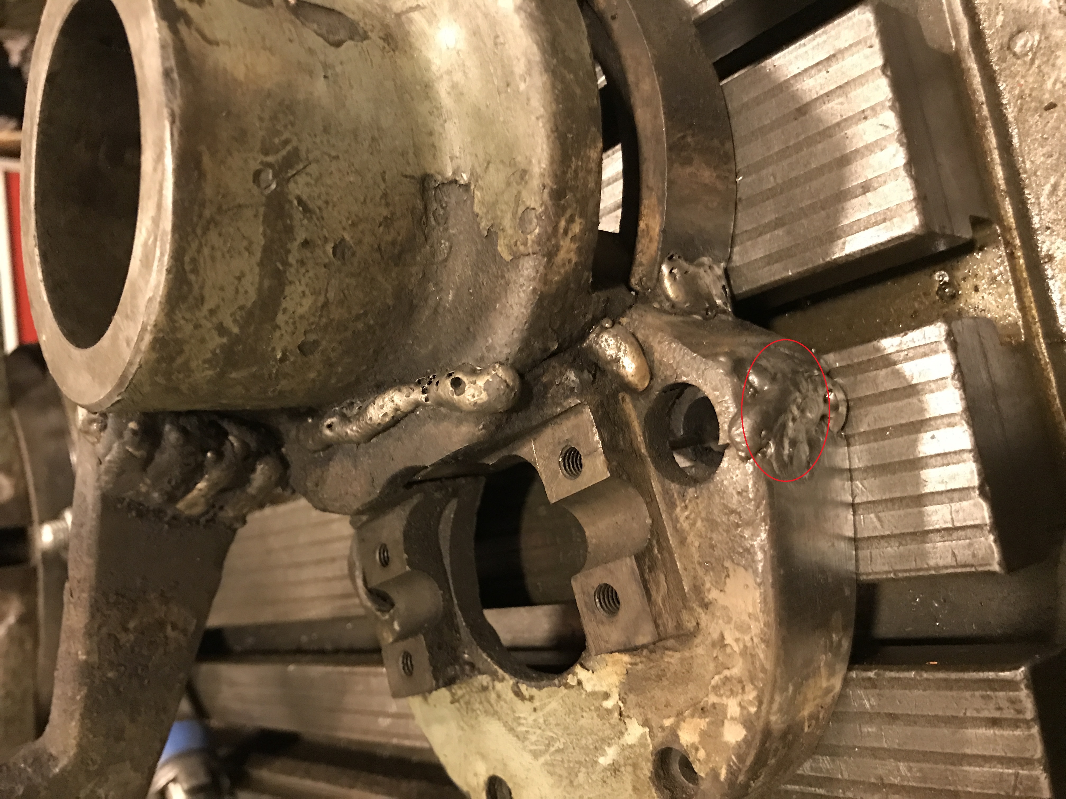

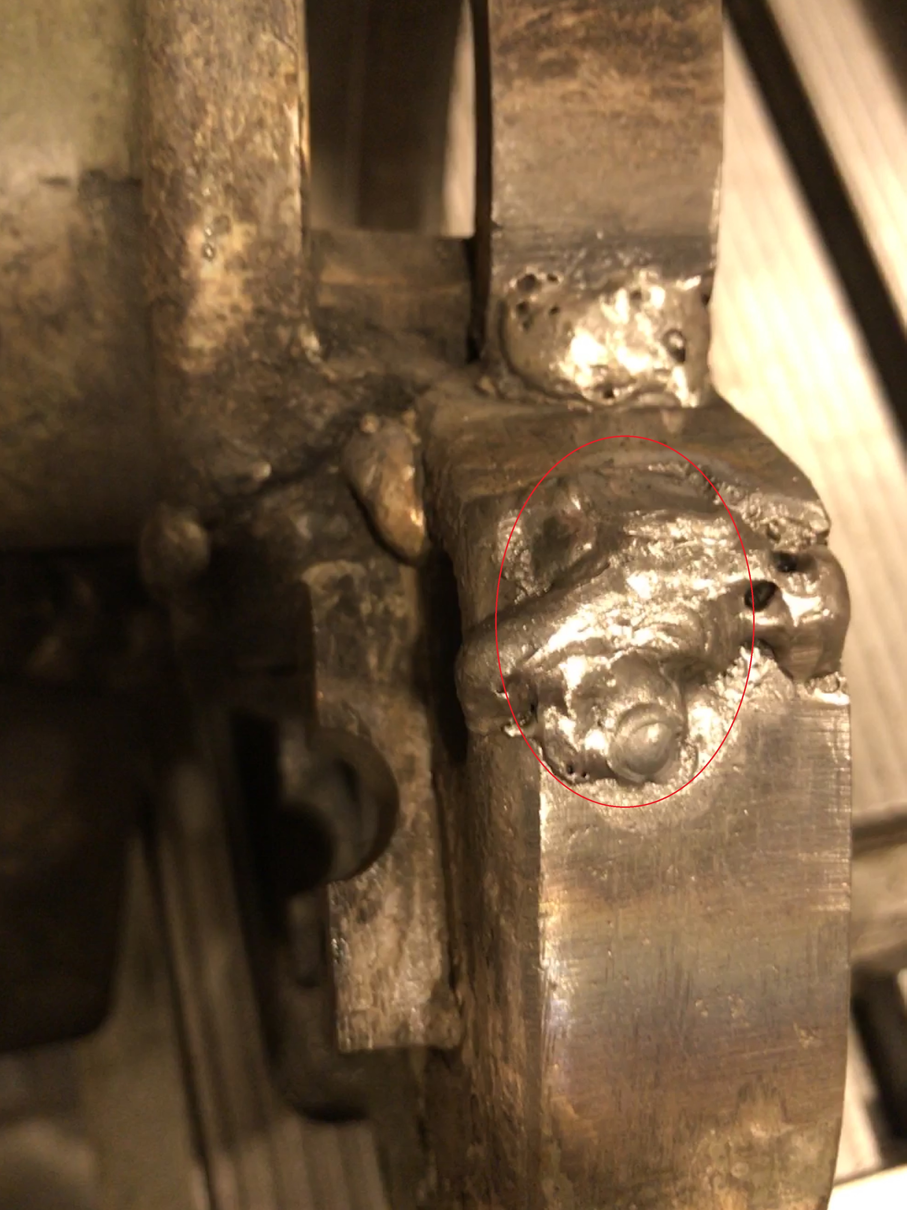

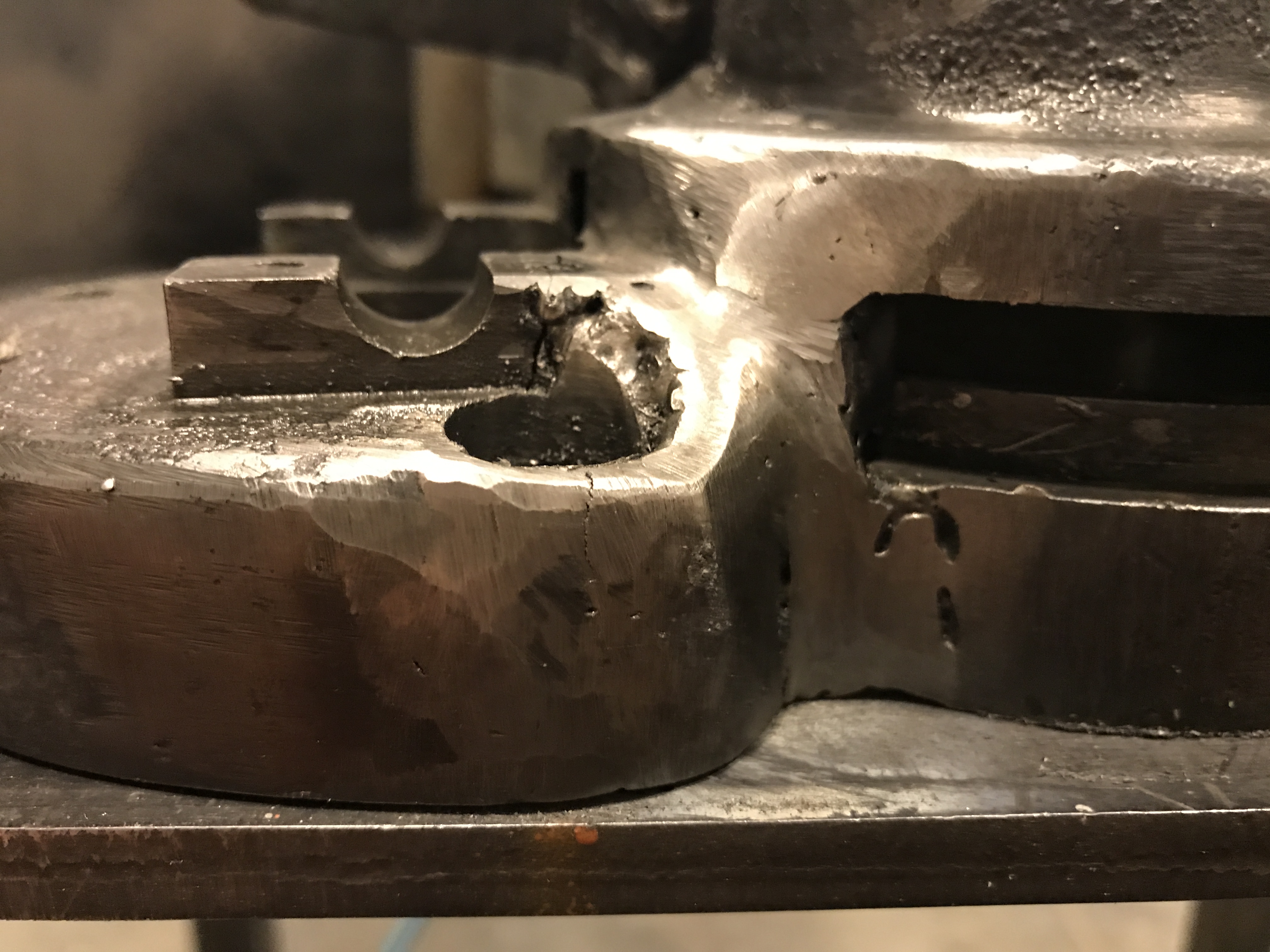

FOTKY PO PRVNÍM SVAŘOVÁNÍ:

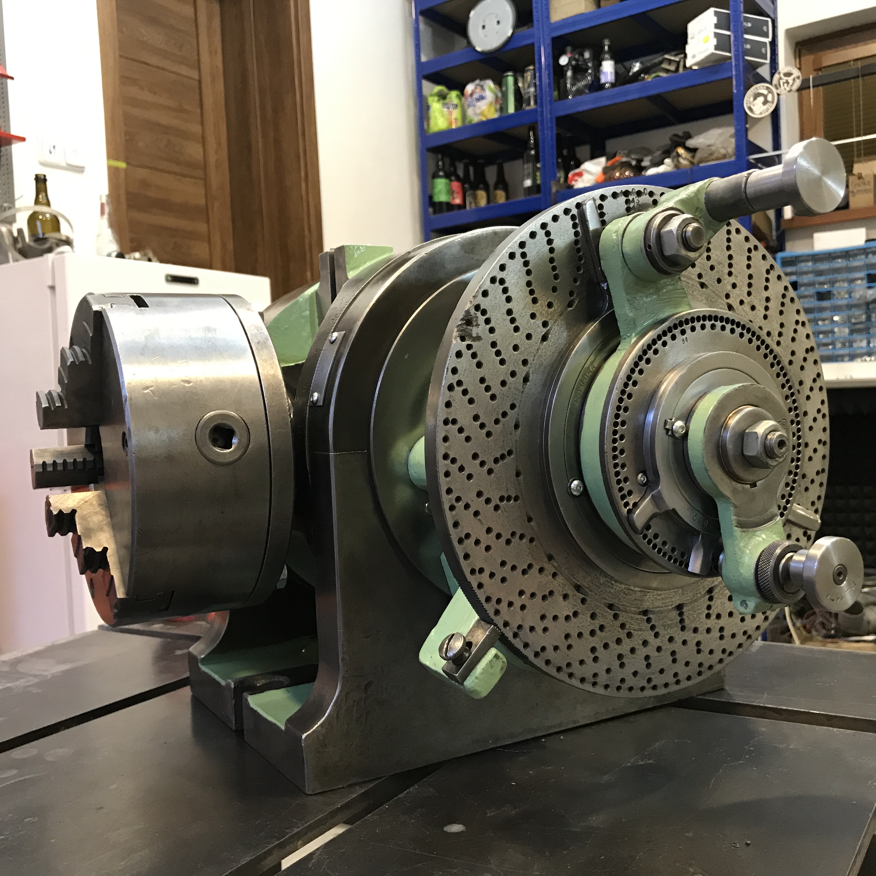

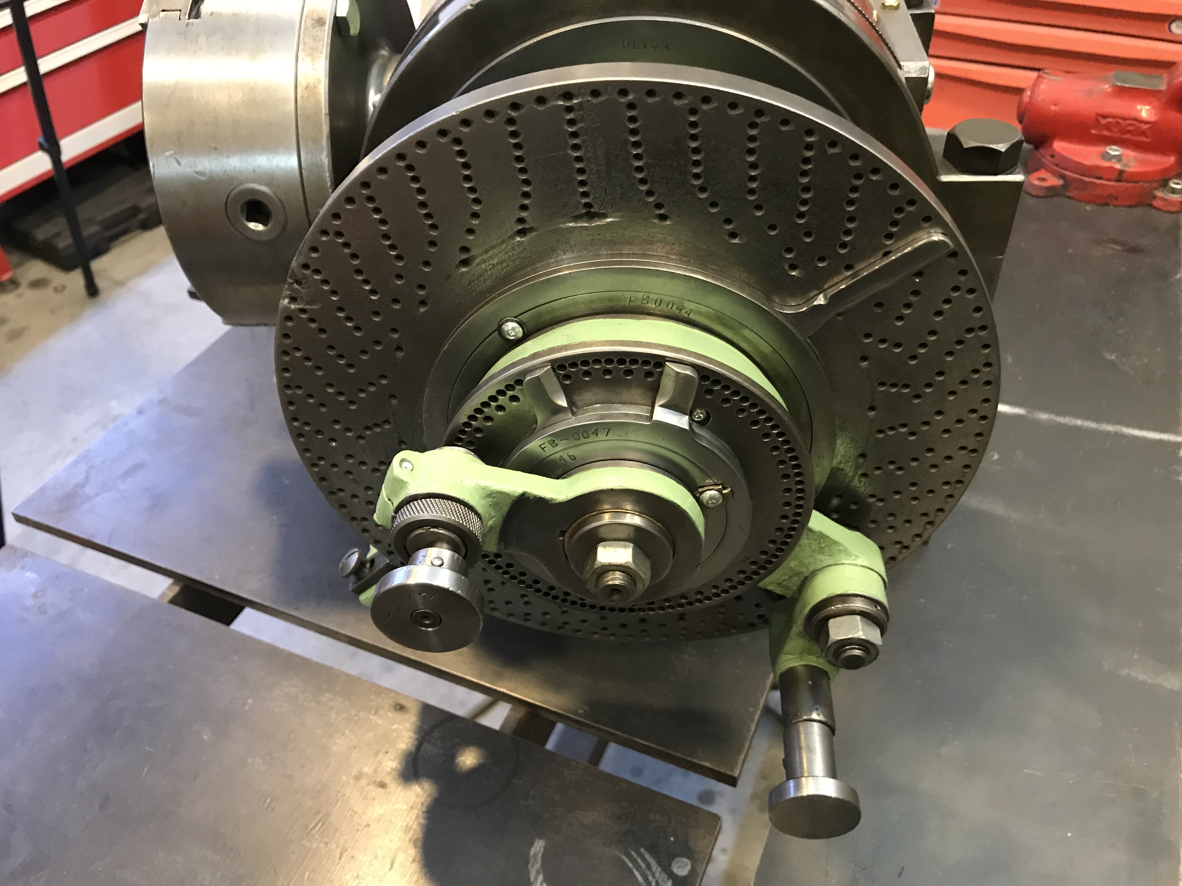

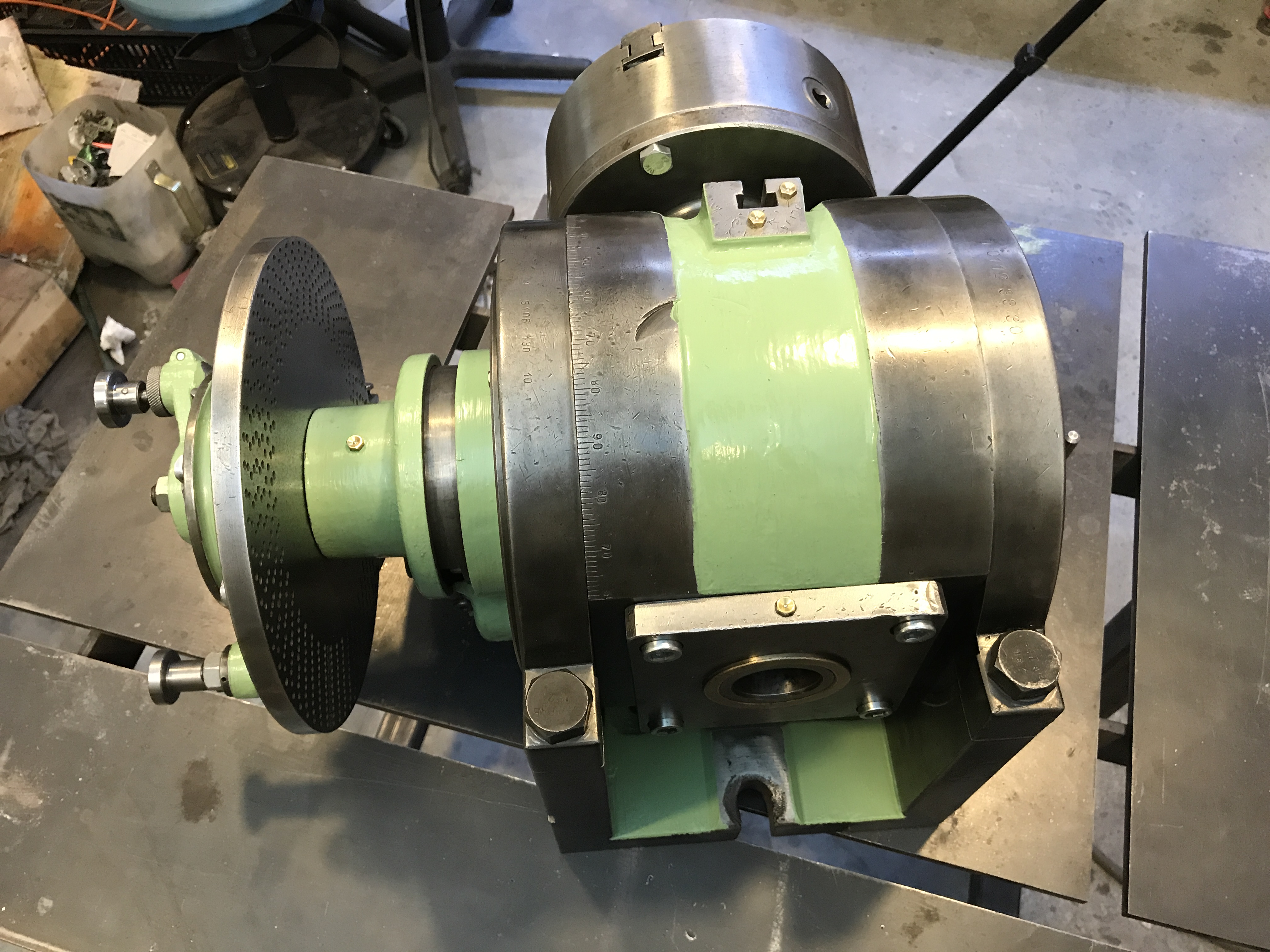

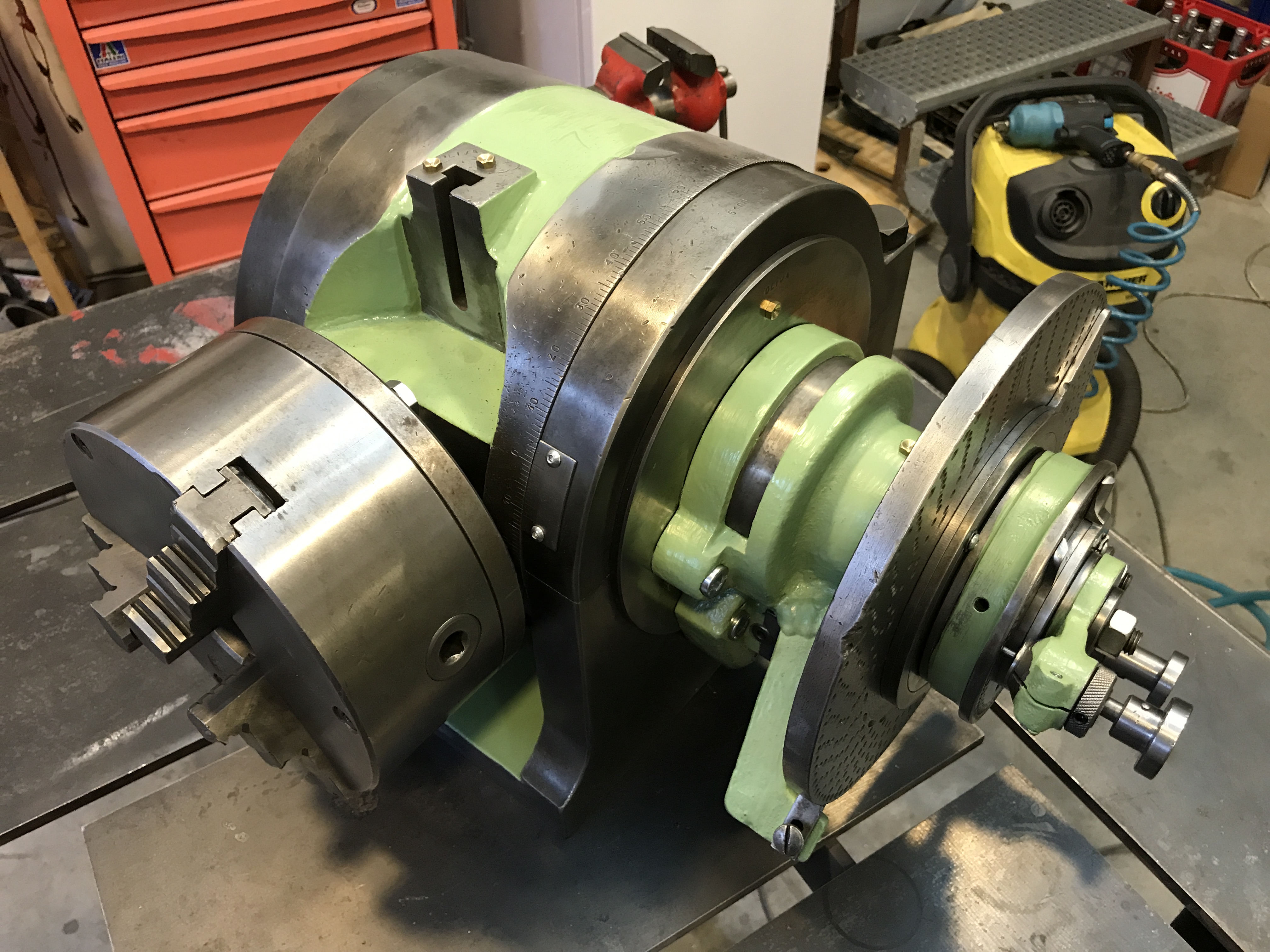

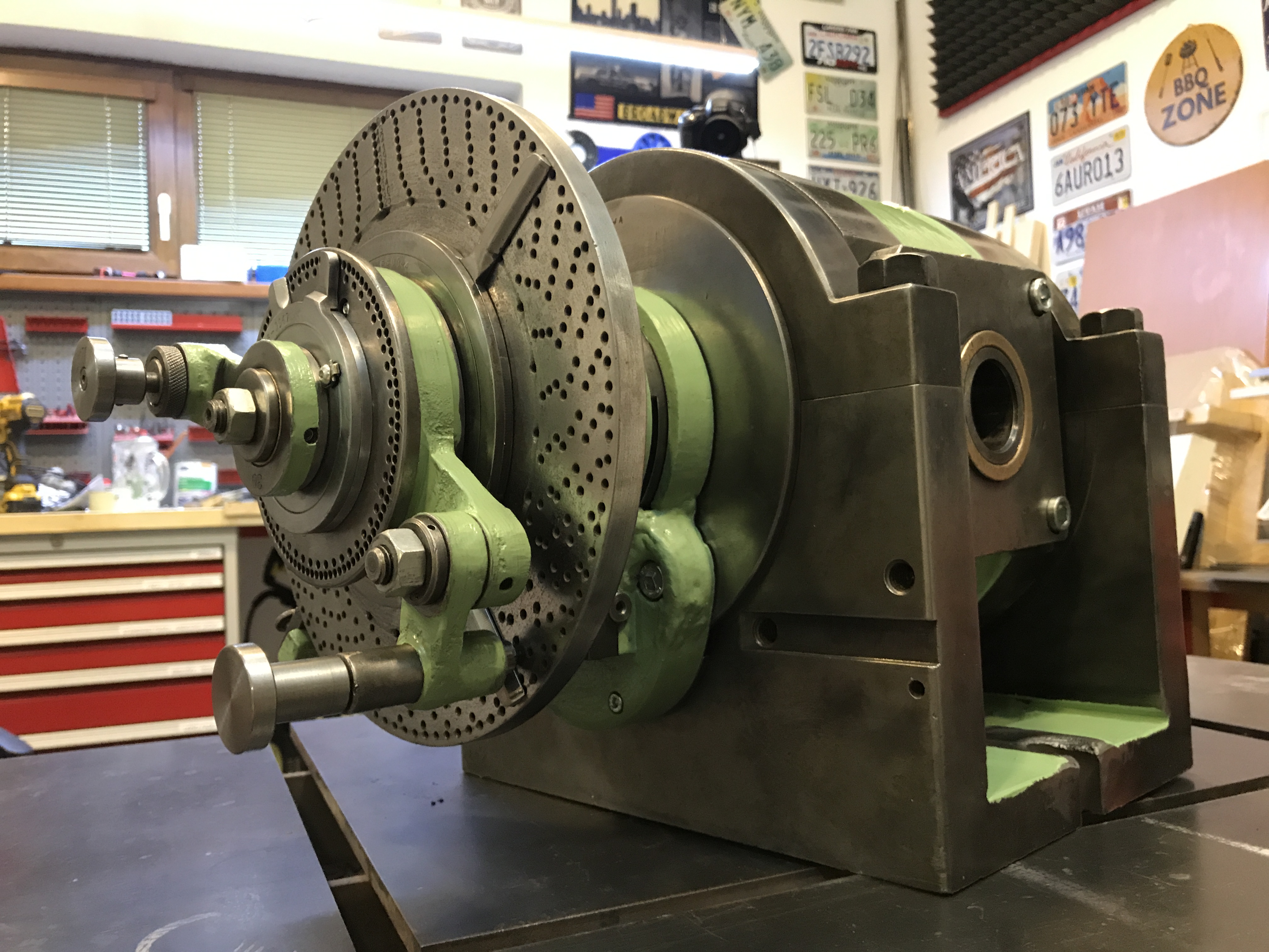

Klimbik
Příspěvky: 664
9. 4. 2020, 9:12

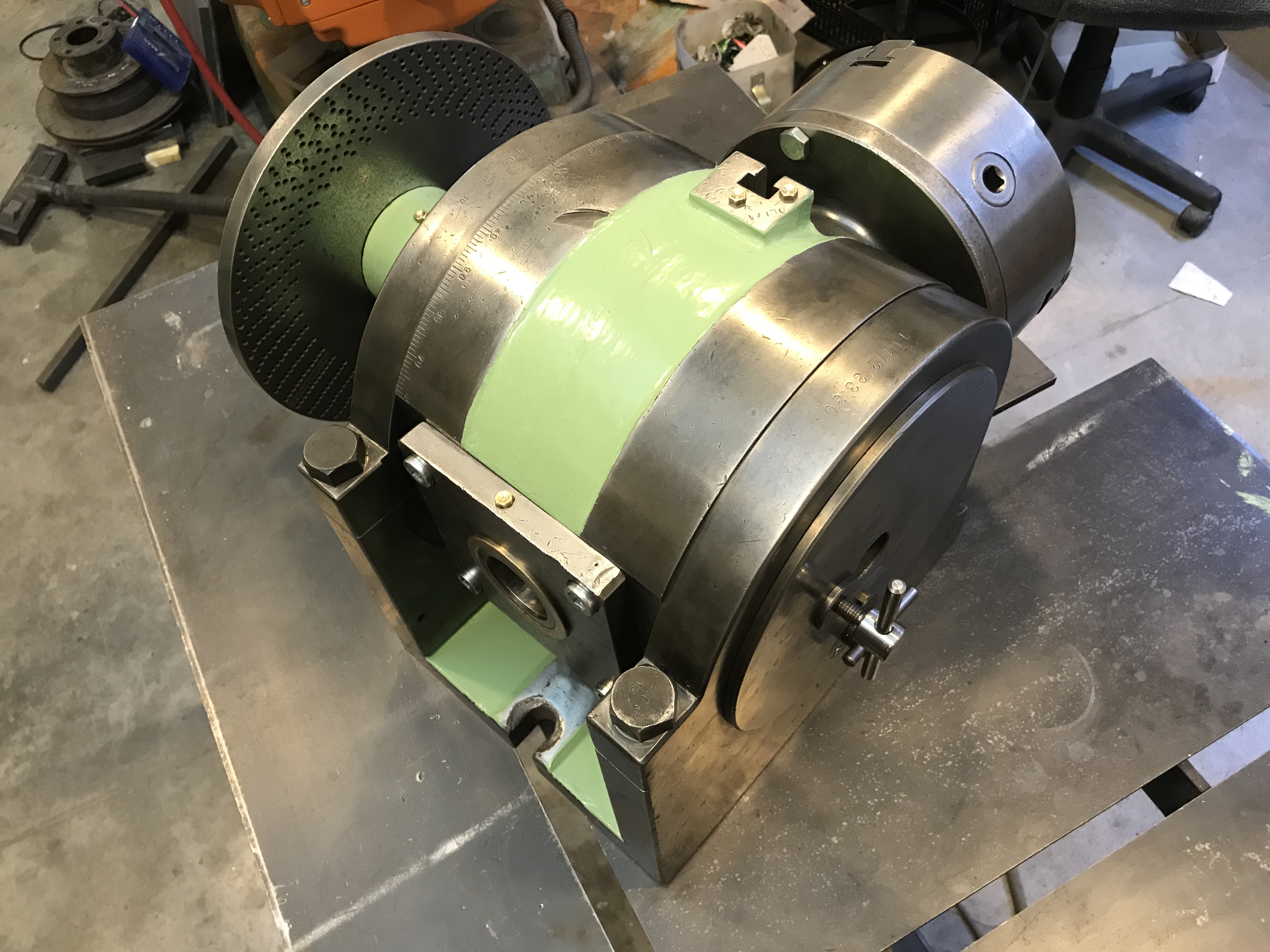

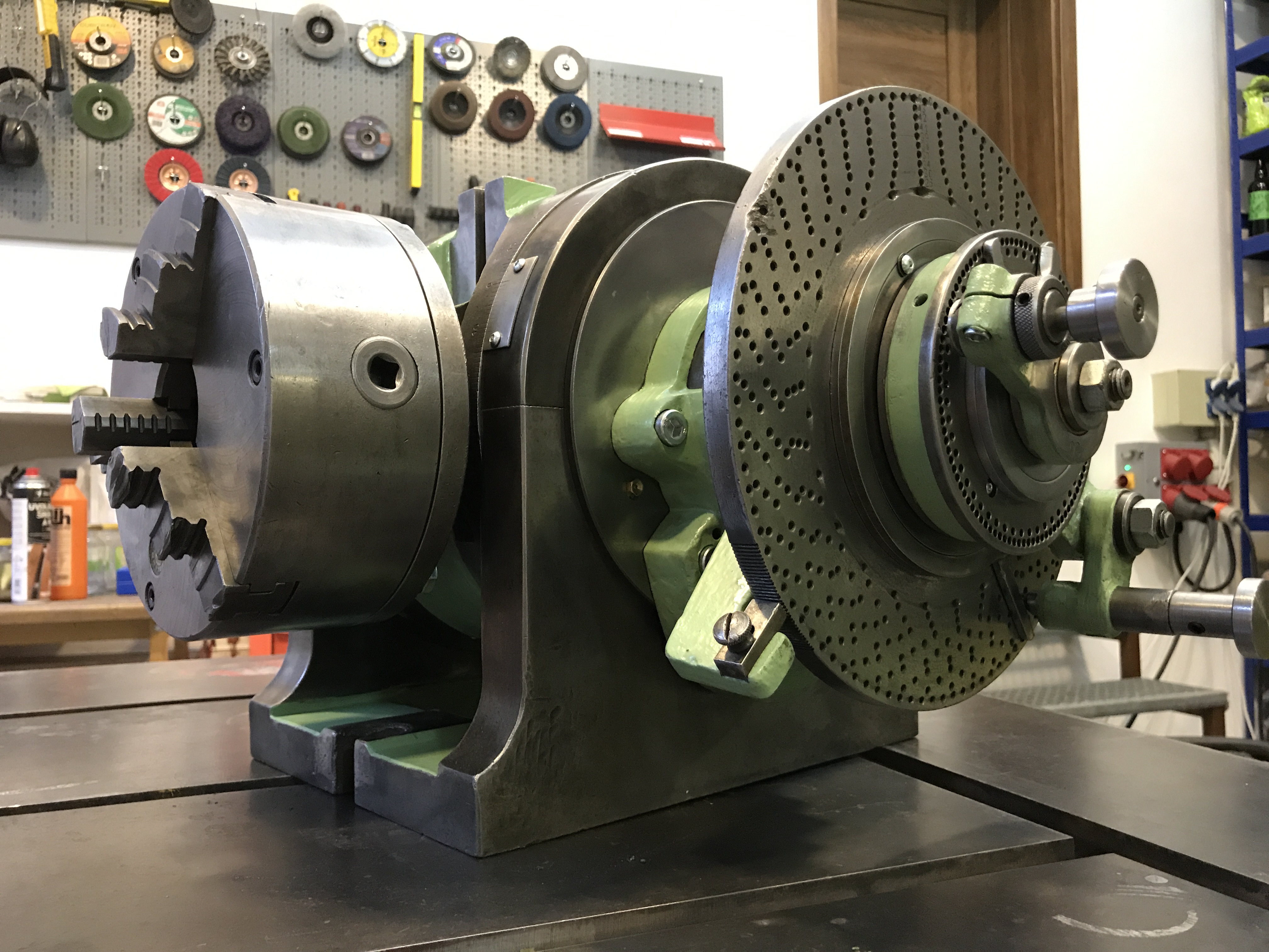

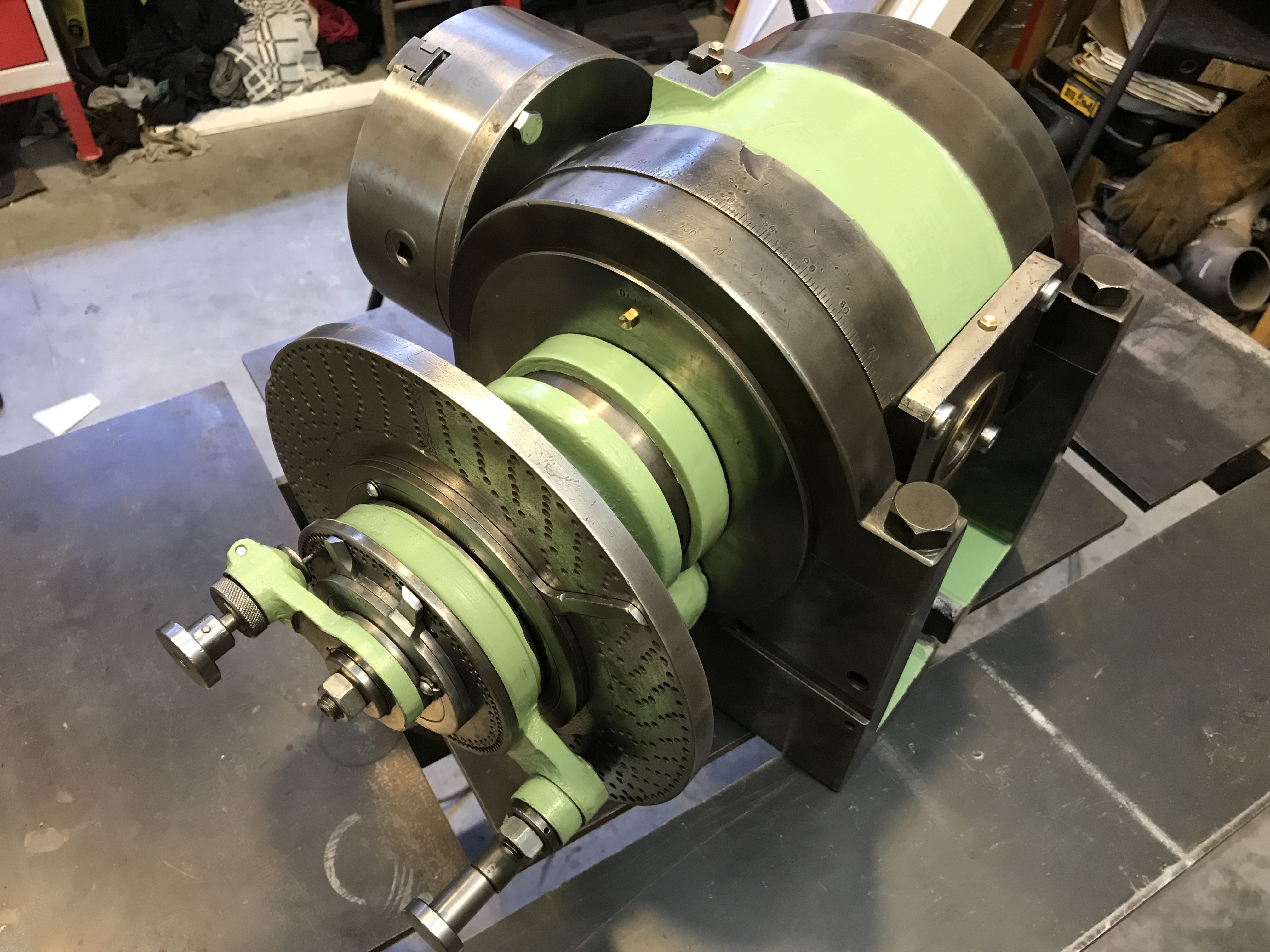

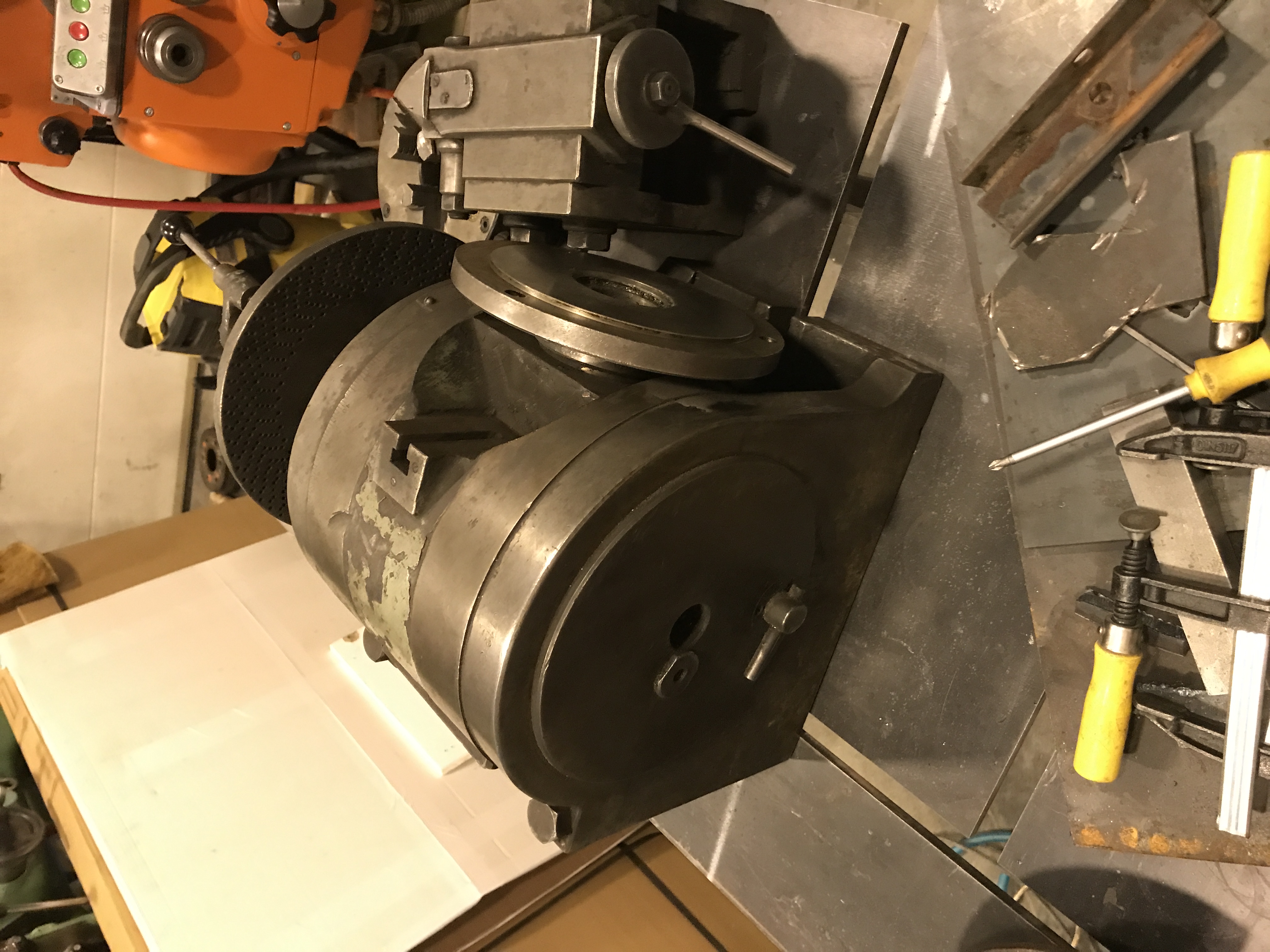

FINÁLNÍ FOTKY:
Klimbik
Příspěvky: 664
9. 4. 2020, 9:12
NATOČENÍ VIDEA NA MÉM YOUTUBE KANÁLU:

Ještě že stroje nejsou rasisti; jinak by se ti popraly. Jeden oranžovej, druhej zelenej... :D

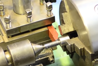

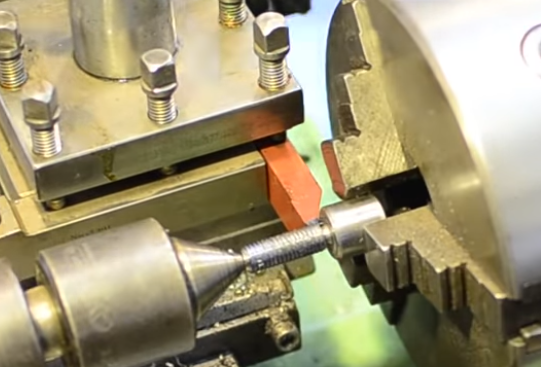

No ak je toto renovácia :lol: :lol: To už si nemohol prerovnať keď máš frézu po ruke. No ale, inak bežná vec v dnešnej dobe- renovácia farbou.
Ešte: zápich na výbeh závitu sa robí iba do hĺbky závitu, aby sa nezoslabil šrob, a keď režeš ľavým nožom, môžeš ho na frézke upraviť, aby ti nezavadzalo telo noža. No dúfam, že so podla toho nebude niekto učiť. :roll:
Klimbik
Příspěvky: 664
9. 4. 2020, 12:02
diky, to je fakt, ze jsem to mohl srovnat, to me nenapadlo :)
jinak nuz mi nevadil, jen takhle z uhlu to jde blbe videt. a zapich jsem udelal jen o chlup vic nez jsem mel, vim ze mel byt na prumer 7mm, a ja jsem ho omylem udelal asi na 6,5mm, takze nic zavazneho asi.

No vidíš, konečně jsi dostal rozum a dělička je zelená :lol: Pěkný, jen tak dál :wink:

Za mňa fajn momentálne som v podnajme mimo dielňu tak som sa rád na to kukal a možno sa aj priučil pri zvarani liatiny. S geometriou delicky by si doma nespravil nič, na jej merania sa používajú veľmi presne sklenené polygonny a veľké dielenské mikroskopy ( nie také ako si pamätáš zo školy ).
Ozubené kolesá v delicke sú presnosti 1 alebo 2 triedy. Takže tam nieje tiež čo vylepšovať

Klimbíku já ti docela fandim, že oproti některým "superodborníkům" nebojíš jít s kůží na trh. Sice nejsem fanouškem videí kde se "moc kecá", ale to je jenom podle vkusu . Jen bych poznamenal drobnost, zkus si nastudovat víc knížek nebo i videjí o základních způsobech. Třeba najíždění na stranu vrtáku. Alespoň si místo toho vrtáku upnout kolík nebo stopku frézy, když už to nemáš možnost udělat jinak. Nebo odpíchnout si kus kterej budu pak závitovat je vyloženě špatnej krok. Jsou to drobnosti kterejch jsem si všimnul když jsem videa proklikal (jak jsem psal, na poslouchání dlouhejch proslovů mě moc neužije). Vychytáš to v pohodě praxí, ale je škoda si kvůli tomu přidělávat problémy nebo si i pokazit výrobek.

diky vsem za podporu. jsem rad, ze tech, kterym se to libi je vic, nez hateru :) je to tak, mohl jsem misto vrtaku pouzit treba kulatinku nejakou, takhle jsem riskoval nepresnost a jeste v mem pripade zlomeni vrtaku, kdyz jsem omylem tocil klickou na druhou stranu :D jinak ten zapich jsem prave odkoukal na youtube myslim na Abom79, ktery si myslim ze je dost zkuseny kovoobrabec. tak jsem si rekl, jak nezamachruju, ze jsem to tam udelal ... :)

Já nemyslim zápich za závitem ten děláš správně. I když lépe se dělá kosočtvercovým DCMT plátkem. Sjedeš čelo za závitem, rovnou zapíchneš nožem hloubš než je malej průměr závitu a směrem ke koníku si vyjedeš pěknou drážku za závitem jak chceš širokou. Ono to pak má alespoň tvar jak má ta drážka vypadat.
V původním postu jsem myslel, že si celej kus odpíchneš a pak až děláš závit, takže seš nucenej pak nepohodlně pracovat blízko u univerzálky. Odpíchnutí komplet kusu si máš nechat na konec (pokud to lze).
