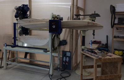

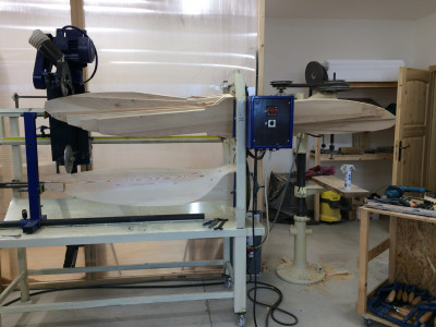

Dobrý den pánové,
Jmenuji se Václav Stržínek a vyrábím letecké vrtule. Jelikož jsem velké vrtule nad 2.2m musel doteď vyrábět ručně, nechal jsem si vyrobit druhý kopírovací soustruh, který už zvládne i větší rozměry a který by měl být technologicky lépe zpracovány než ten stávající.
Vyráběl mi ho jeden kolega za celkem rozumný peníz, což se bohužel projevilo na kvalitě zpracování, některé řešení nejsou úplně ideální, ale funkci by po dolazení detailů plnit měl.

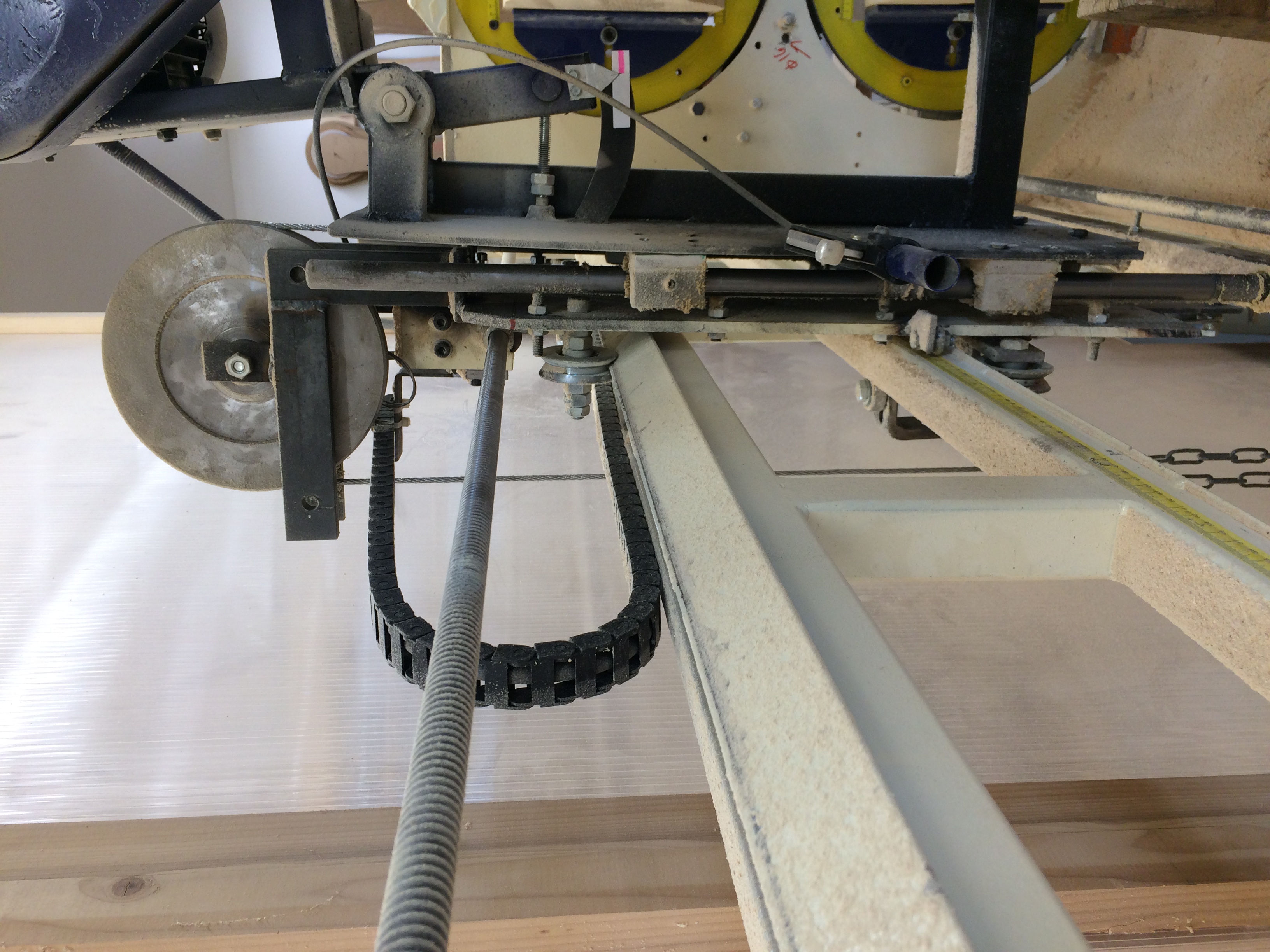

Na fotce v příloze je vidět konstrukce, na které je na dvou ramenách snímač tvaru předlohy (ocelový kruh) a fréza (vidiový kotouč s nastavitelnou hloubkou záběru). Tento segment se pohybuje na lineárních ložiskách, nahoře přes kladku je dovážený protizávažím, aby vahou neničil předlohu.
Zde tkví kámen úrazu. Ložiska se samy o sobě pohybují volně, jakmile se ale celý segment pustí do práce, při pohybu směrem dolů má zpoždění. Jinými slovy, když stoupe po jedné straně vrtule, přehoupne se přes hranu, a pak následuje zpoždění (setrvačnost?odkud?), než znovu dosedne na druhou stranu listu. Mezitím se ale vrtule i obrobek pootočí a vznikne přebytek materiálu, viz druhá fotka.
Možné zjištění a podezření:
1) ocelové lano prům. 6mm, které drží závaží, má odpor při ohybu.
2) na lineární ložiska působí síla z boku, vlivem váhy pily, což zvyšuje tření a odpor. Ložiska mají štelovací vůli a jsou volná, samotné ložisko bez zatížení nemá žádný odpor, pustím ho a hned spadne dolů.
Problém může být triviální ale nemusí. Budu rád za Vaše postřehy. Klidně poskytnu detailnější záběry, kdyby bylo třeba.

chápu dobře že celé vřeteno + kopírovací kladka jezdí nahoru a dolu linearně (svisle )
nebylo by lepší kdyby to bylo na pákách a ty by byly spřaženy táhlem ?
nejspíš by se to chovalo lépe kdyby se to koncipovalo naležato - odpadlo by protizávaží a tlak do řezu by se dal nastavovat pružinou.
takhle je to vyložení té rolny velké a stroj vypadá dost gumově takže to celé může v úvrati propružit

Odpovídám všem:
Packa:
Systém dvou ramen mi funguje na druhém kopírovacím soustruhu, který je ale limitovaný tím, že může vyrobit vrtuli jen na jeden řez. Nelze nastavovat hloubku záběru, jelikož snímač tvaru a fréza pak opisují jiné kužnice.
U větších vrtulí potřebuji frézovat na dvakrát - úběr materiálu je na některých místech velký.
Systém na svislých ložiskách je osvědčený, dodnes na něm například vyrábí vrtule paní od Culver props. Má mírně odlišné řešení.
Vrtule se opravdu chová jako ostrá vačka, nicméně se otáčí velmi pomalu (2.5 ot/min jestli si dobře pamatuju). Nastává v podstatě takový odskok, ale proč k němu dochází? Jak se může projevovat setrvačnost při tak malých otáčkách?
Problém vyřeším i menším protizávažím, ale tím zvyšuji tlak na šablonu.

ještě by se asi lépe chovala větší kopírovací šablona . máš možnost to vyzkoušet ?

Ještě k druhému příspěvku od Packa - pokračování:
Při úvrati stroj nepropruží. Když v úvrati na snímač tvaru lehce přitlačím rukou, pak tvar zkopíruje tak jak má. Jen ho musím trochu popostrčit. Vrtule se ale otáčí velmi pomalu, jak je možné, že má ten celý segment takovou setrvačnost? Někde něco gereruje odpor?

Toto je přesně ten stroj od Culver props. S tou paní dokonce občas spolupracuji. Ona má přesné šablony.packa píše: ↑9. 4. 2020, 12:41 ještě by se asi lépe chovala větší kopírovací šablona . máš možnost to vyzkoušet ?
natoč video jak se to chová
https://www.youtube.com/watch?v=rlGvrGzfUU8
Mám možnost vyzkoušet větší šablonu. Do jisté míry by to problém zmírnilo, ale myslím, že by ho neeliminovalo. Tak cítím že někdo přijde s nějakým jednoduchým vylepšením a bude to ono.
Zkusím natočit jak to jede.

Takže pokud se nesmí zvýšit přítlak snímací kladky, pak jedině snížit úhlovou rychlost v úvrati.
