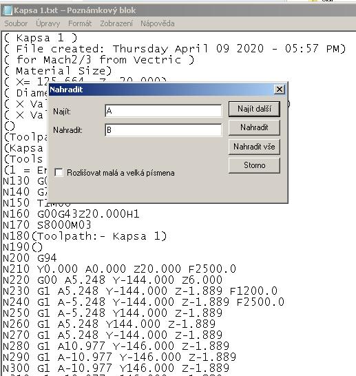

Zdravim! Mam 5 axis break board na ktorej pouzivam 4 osi (X,Y,Z) z toho Y-ova os pouziva dva motory takze mam spojenu Y+A os (slaxe axis). B os chcem pouzit na rotacnu os problem je ze ked vo Vectric Aspire nieco spravim a ulozim to ako Wrap2A...tak mi B os netoci..pritom B os joystikom alebo klavesovou skratkou ovladam..Neviete mi niekto poradit? Dakujem!
Pepa Žhář
Příspěvky: 432
10. 4. 2020, 8:43
Ahoj,pravděpodobně generujes kód pro osu A ,buď v textaku nahrad A za B a nebo jeli to možné uprav podprocesor toho programu ve kterem to generujes , pošli část kódu na ukázku..

Kapsa 1.txt
(50.22 KiB) Staženo 386 x
ako to upravim v Aspire?

Dade píše: 10. 4. 2020, 8:57 Kapsa 1.txt
Nestaci wordpad/notepad?

No dobre akurat neviem co mam upravit a ak vsetky A za B na napr. 300 000 riadkoch tak to je dost..
chb
Příspěvky: 3930
Bydliště: Havl. Brod
10. 4. 2020, 11:08
tolik řádků ... :-)
a co třeba tlačítko "nahradit vše" ?

mal som uz aj 800 000 riadkov....v tom notepade som to nevedel nikdy som to nepotreboval..Dakujem....mimochodom zamenil som piny medzi A a B osou v machu a uz to ide...akurát ked som dal homing tak mi pretym referovalo najskôr Z os, Y,os X os a Aos.. teraz mi Aos nejde referovat ...Y os mam spojenu Y a A....bolo to dobre aby som nemal portal skruteny nahodnym pohybom skrutkovice ked je stroj vzpnuty...neviem ako to nastavit...

já bych vše vrátil jak jsi to měl a změnil ten postprocesor, určitě tam je někde v adresáři toho aspire, kdyžtak ho sem pošli a pokud to je podobné jak v arcamu tak ti ho upravím...

Pepa Žhář píše: 10. 4. 2020, 3:17 já bych vše vrátil jak jsi to měl a změnil ten postprocesor, určitě tam je někde v adresáři toho aspire, kdyžtak ho sem pošli a pokud to je podobné jak v arcamu tak ti ho upravím...
neviem ci je to toto ...
PostP.zip
(8.43 KiB) Staženo 273 x
Dik!

Ahoj zde je to upraveno pro osu B tak to testni, jen nevím jestli ti pujde náhled drah v machu,
zobrazení rotační osy je tam zřejmě jen pro osu A..
Mach2_3_Wrap_Y2B_ATC_mm.rar

skusal som to podla predchadzajuceho prispevku v notpade a fungovalo to..skusim aj toto ale teraz momentalne nieco frezujem a bude to na dlhsie.. to zobrazenie by som vyriesil cez mach screen....Dakujem !

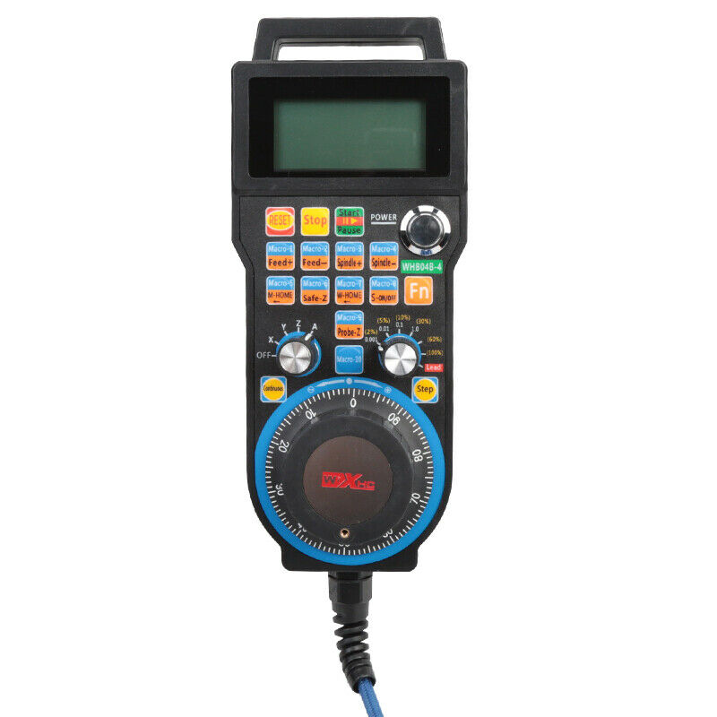

Zdravim! Mam 5 axis break board na ktorej pouzivam 4 osi (X,Y,Z) z toho Y-ova os pouziva dva motory takze mam spojenu Y+A os (slaxe axis). aby som mohol pouzivat wheel pendant
musel som Y os zmenit na Y+B...no teraz mi pri referencii ide najskor Z os, X os, Y os (Y+B motor) a koniec...prd zmenou motorov mi to slo najskor Z os, X os, Y os (Y+A motor) a nakoniec motor A ktory "zrovnal portal" chcel by som aby to teraz robil aj motor B......nemate niekto taku skusenost?.. Dakujem!
Juro
Příspěvky: 1543
17. 4. 2020, 6:36
Neriesite tu nahodou tandemovu Y os? To nejde v konfig. machu nastavit? :shock:
Alebo prejdi do Linuxcnc a toto jetam davno vyriesene a ked budes frajer, tak si nakonfigurujes "gantry" funkciu , kde budes mat Y os zakazdym presne zuhlovanu. :wink:
Navyse si tam mozes zvolit ktorou osou zacnes homovat ako prvou, druhou.....alebo vsetky sucastne.
