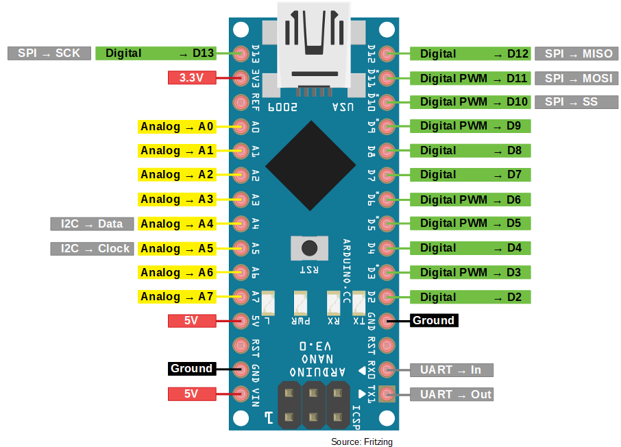

Zdravím,
když jsem začínal s Arduinem, tak když jsem potřeboval dosadit do funkcí např.:
Kód: Vybrat vše
DigitalRead()
digitalWrite()
analogRead()
analogWrite()
nějaký pin, tak jsem si jej našel na takovémhle obrázku:

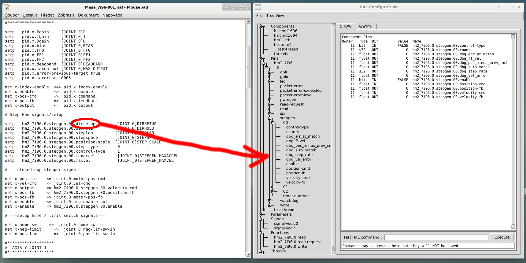

Má otázka zní, jak zjistit, že:
Fyzický pin TB3-13/TB3-14 se ovládá hm2_7i96.0.ssr.00.out-00
Fyzický pin TB3-01 se ovládá hm2_7i96.0.gpio.000.in
A zároveň nechci použít reverzní engineering.
Už jsem po této otázce pátral, tak dlouho, že je mi to docela jasné, ale spíše chci najít cestu přímou, jako bych byl první uživatel na světě, co si koupil 7i96 a chce ji použít.
Nejjednodušší cesta reverzního engineeringu je použít nějakého Wizarda a ke každému fyzickému Pinu přiřadit nějakou funkci (signál dle terminologie HAL) a pak se podívat do vygenerovaných souborů.
Další cesta reverzního engineeringu je zkoušet na fyzické 7i96 různé vstupy a výstupy a pomocí zdenek@CNC:~$ halshow vypozorovat jak se co chová.
Nejbližší cesta k tomu co bych chtěl je:
Kód: Vybrat vše
halrun
loadrt hostmot2
loadrt hm2_eth board_ip=10.10.10.10
show pin

Když mu dám načíst hm2_eth, tak mi popíše co je na fyzických pinech.
Když dám show pin, tak mi dá názvy, které mohu dosazovat do příkazu net.
Vím že citem a intuicí, si to můžu pospojovat, ale je to takové ......

11. 4. 2020, 7:34
Projdi si to pomoci halshow nebo jak se to klikaci rozhrani jmenuje
Gpio pin v halu odpovida io pinu na mese dle obrazku a pinoutu v dokumentaci v jejich pdf
k te karte
